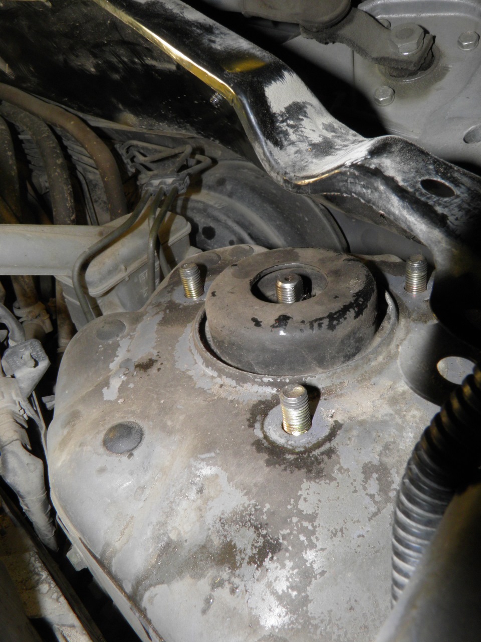

Пыльникам пришел северный пушной зверек и …
короче решил их поменять.
купил китайские за 150р/шт. (продаван прокричал, что на его филдере уже 2 года стоят).
Кто не помнит — наш диаметр штока 22 мм.
Прочитав на нашем сайте от коллег, что данная процедура занимает 10 мин., не снимая стойку, поехал менять…)))
У меня ушло 2 часа и счастлив был от того, что вернул все обратно! (северный пушной зверек)
Короче — за 10 мин. можно поменять, если ваша стойка умерла и шток спокойно опускается вниз.
Мой секес вылился в следующее:
1. Стойки ещё живые и поэтому шток опустить не удалось.
2. В связи с п.1 вернуть шток обратно в посадочное отверстие с первого раза тоже не получилось.

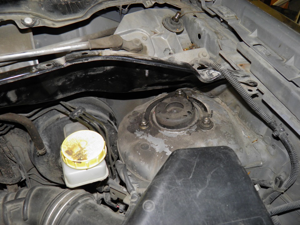

3. При попытке снять верхнюю чашку сорвал грани на дальней гайке накидным форсовским ключем, а головкой не подобраться.

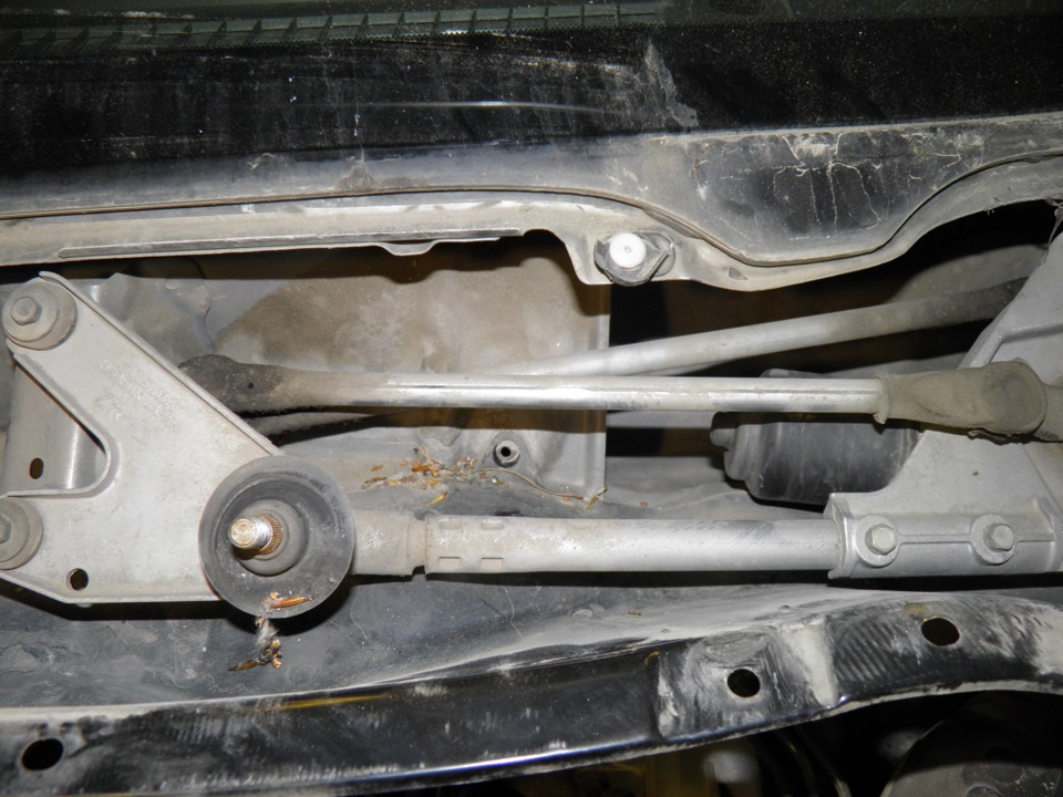

4. Пришлось снимать дворники и пластик под ними для того чтоб сдвинуть жестянку, мешающую подобраться к гайке головкой (см п. выше).
5. Я ЛОШАРА!
6. При полностью опущеной вниз ступице, шток стойки крутится.
7. Выставил срез штока с наплывом в опорном подшипнике.
8. Собрал в обратной последовательности.
9. Уехал из гаража злой и голодный.
10. просто чтоб был п. 10 — дома вдарил по писярику самогонки и закусил котлеткой)))

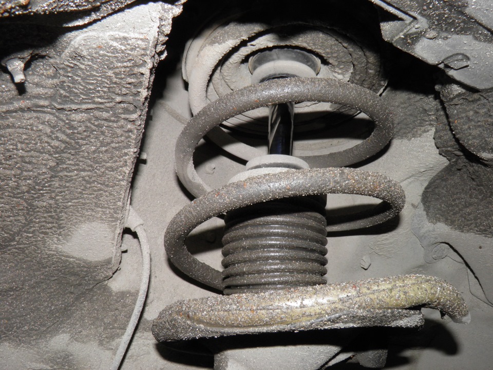

Надо взять нормальные стяжки и со снятием стойки спокойно заменить пыльники. На правой стороне пыльник более живой чем этот.

Да бред какой то. Реально 10 минут на сторону но не одному вдаоем. В майские с батей меняли без съема. Стойки каяба и живые. Один опускает шток, второй выдирает старую резину, потом по 50гр, далее один опять держит шток, второй подсовывает между пружиной пыльник.
