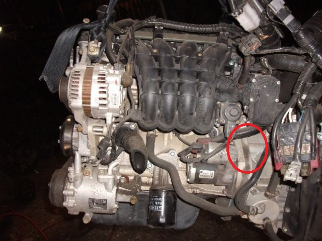

Парни где у нас номер движка, смотрел в интернете чет не нашел у себя

На японском 4A90 номер находится под дроссельной заслонкой, на площадке, где крепится стартер, выбит перфорацией
Я там оттер номера нет у меня европа
Попробуйте намочить чем-нибудь, там перфорация грязью забивается и вообще монолитом выглядит, от воды может проявится. На Кольтах и 10х Лансерах там должен быть выбит, на стыке между двигателем и коробкой
Все нашел спасибо два раза азелитом брызнул и все как с завода.
