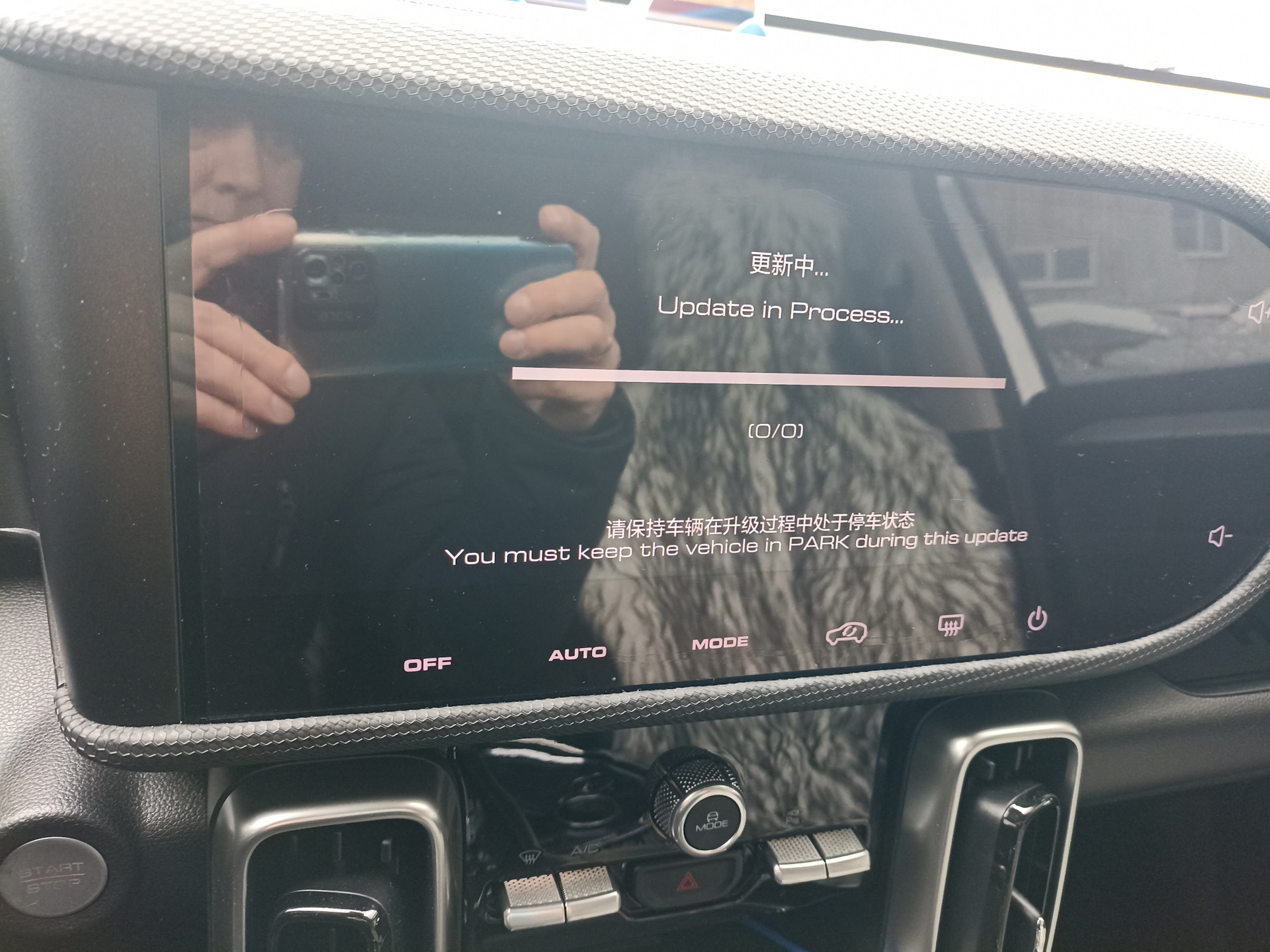

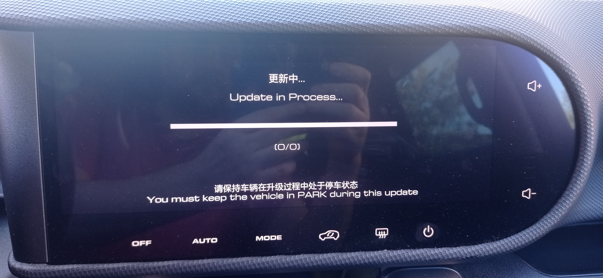

Всем привет, после первой попытки залить прошивку, зависло вот в таком положении.
Клейму снял всё тоже самое.
Как можно оживить?)

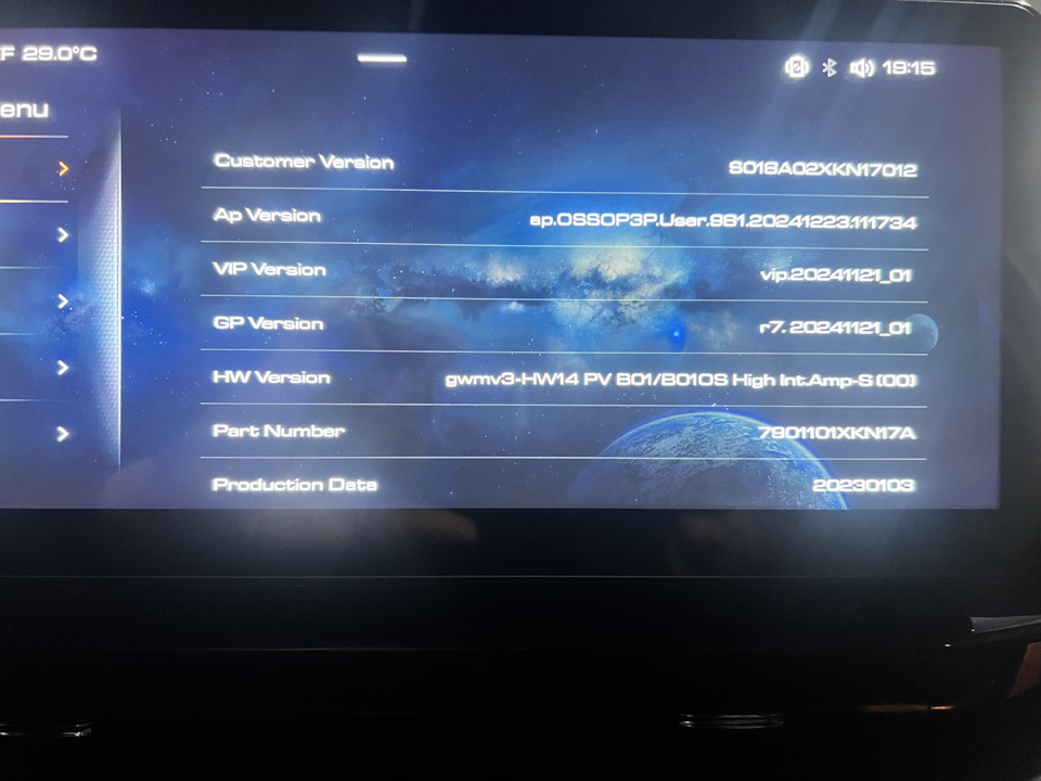

Добрый день у меня получается 7012 правильно?
Данные изменения смогу сделать или лучше не трогать ?
У вас стоковая прошивка 5012 (если это ру-авто).
Накатить вы можете любую, прошивку, как и откатиться на сток:
wiki.gwm-club.ru/ru/firmware-list

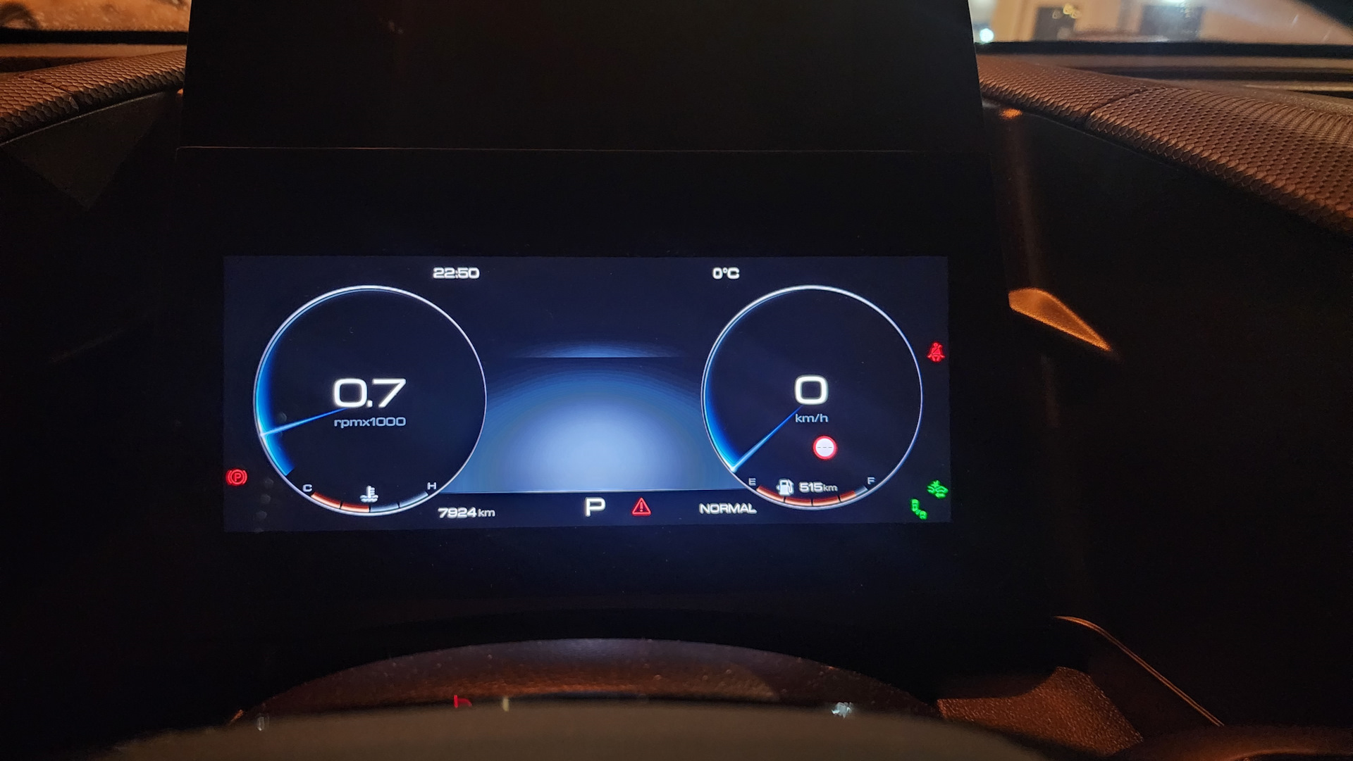

Добрый день
после 4 дней использования прошивки, приборная панель вернулась к заводу, а экран мультимедии остался как в прошивке( с синим отливом)
Скажите, как вернуть колодцы?
или пробный период закончился?)
Сегодня тоже такое случилось, интересно почему.
Обратно не возвращается)
наверное надо переустанавливать

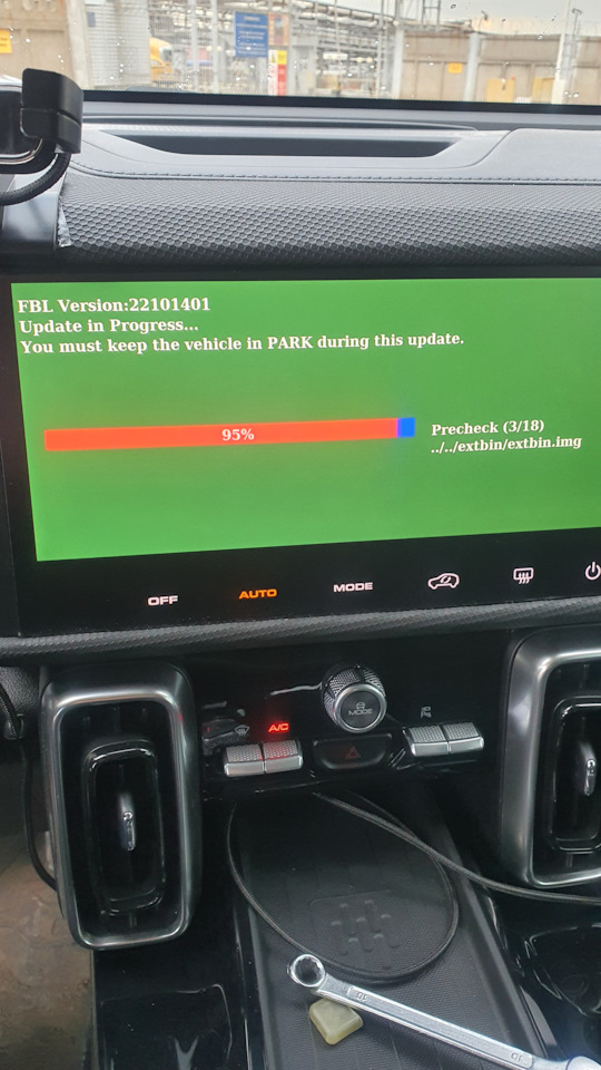

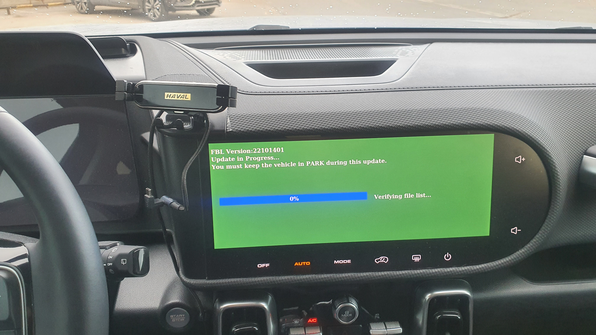

Видно с флешкой у меня проблема. 10 мин без изменений.

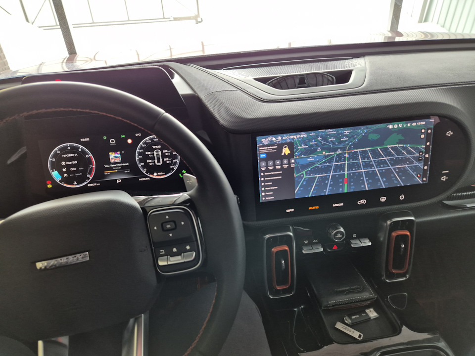

Доброй ночки, Респект и уважуха)) сегодня пол дня промучился, в хорошем смысле этого слова)) Загорелся колодцами🤦♂️🤦♂️🤦♂️🤦♂️ мама не горюй. Всё сделал как писал Автор, и вот с флешкой возле своего КРАСАВЦА 🤫🤗🤗🤗 ииииииииии… БОЛТ))) 2 раза🤦♂️😂😂😂Благо пятница), а так по ходу на работу бы не пошёл)))) пока не доделал ))) Ну уж очень загорелся 🔥 . В итоге флешка шляпа 🎩, пришлось гнать в магаз за новой 🥹🥹🥹🥹цена вопроса 490 ₽ брал самую минималку на 16gb ииии, вот все заново🤦♂️🤦♂️🤦♂️🤦♂️, комп, загрузка, скрестил пальцы 💅 Побежал с слюнями 🤣🤣🤣🤣 к КРАСАВЦУ 🤗🤗🤗🤗 ииии всё)))) слопал ))) Спасибо АВТОРУ 🤝🤝🤝🤝 мечты сбываются не только с Газпром но и с такими хорошими и неравнодушными людьми 🤝🤝🤝🤝🤝🤝🤝🤝🤝🤝от души)))
Если так уже 5 минут — можно выдергивать флешку и делать новую попытку?
Да, всё верно
Поменял с 32 на 8 гиг. Процесс продолжился после сброса клеммы.
Даёт минуту для возврата флешки

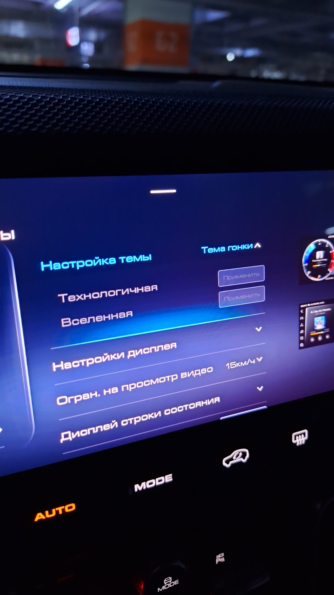

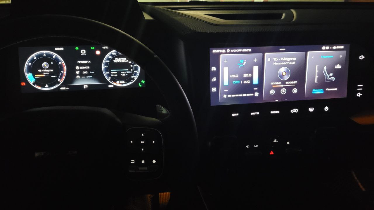

пару недель назад установил прошивку, все работало отлично. Сегодня после стоянки запусти авто, на ГУ тема сохранилась, а на приборке слетела. Перезагрузка не помогает.
Можно ли что-то сделать, чтобы не устанавливать все заново?
Выбрать другую тему и снова выбрать колодцы?
Хотел так сделать, но у меня вот так: выбор тем не активен.
Может надо прочитать инструкцию и узнать, что темы меняются в приложении Магазин тем -> моё?)
Вроде бы все читал, не обратил на это внимания. Понял, спасибо. Завтра попробую сделать как вы пишете.

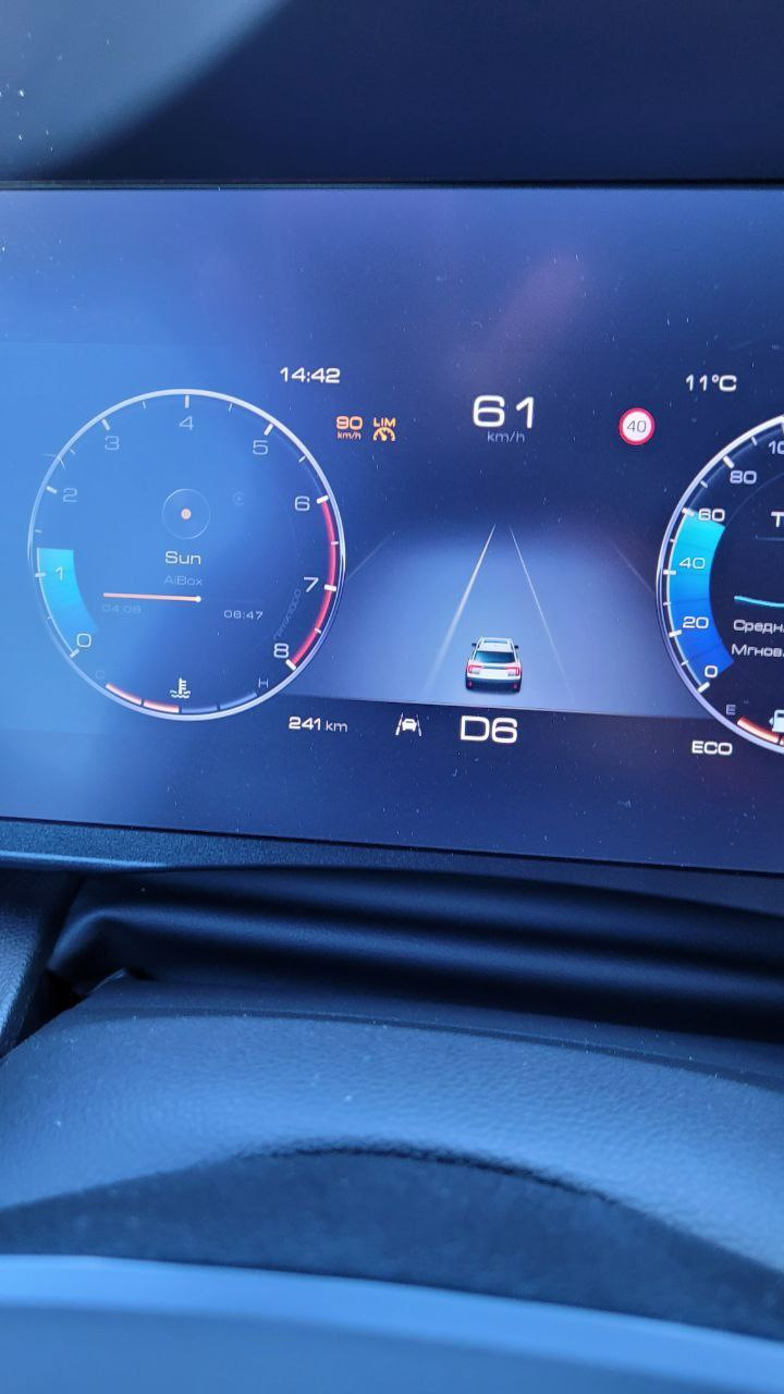

Доброго времени суток. В этой прошивке на колодцах иконка лимитера есть? И настройки звука в инженерном меню сбрасываются после перезапуска мотора или нет?
В колодцах не бывает лимитера.
Звук штатный, сбрасывается
Спасибо.
Krat0S

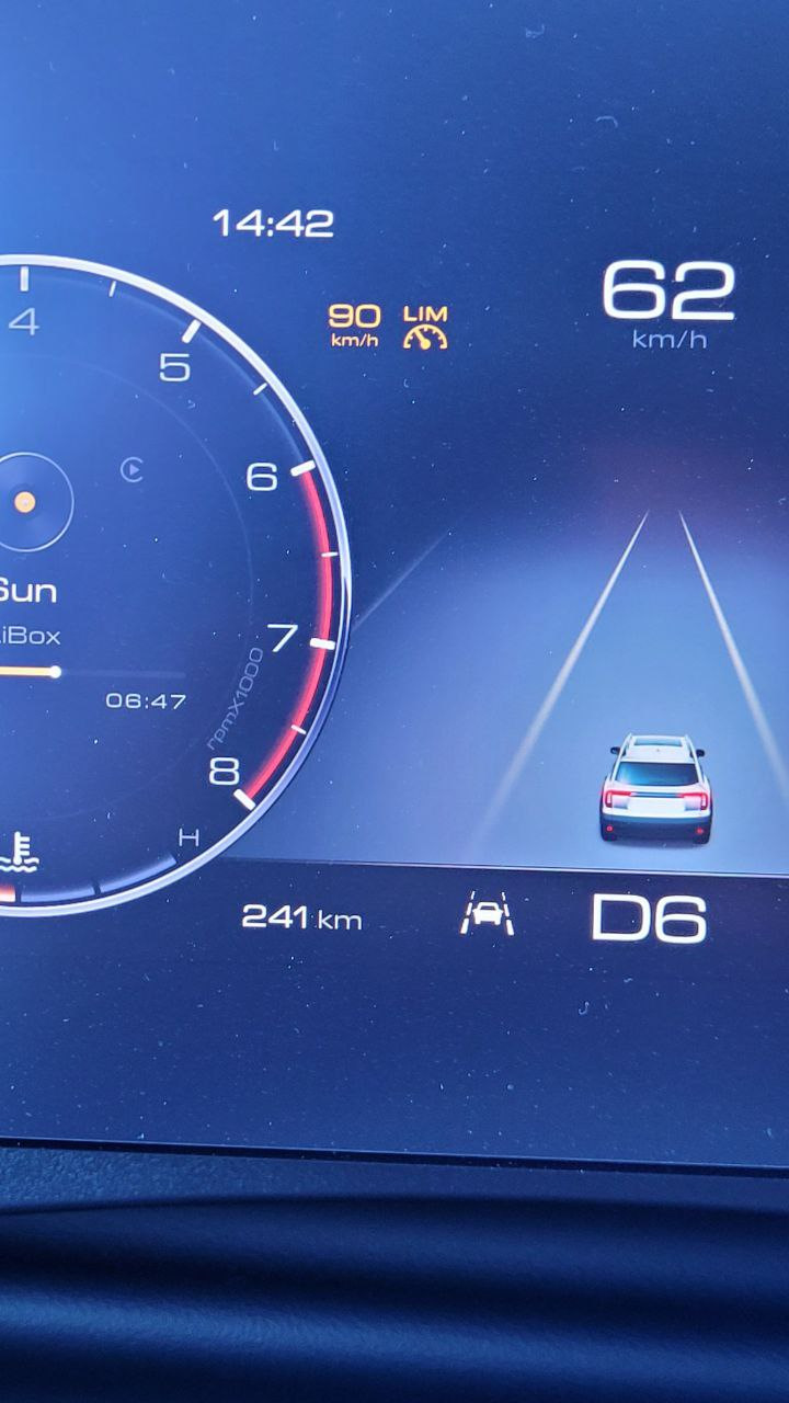

Не бывает лимитера в каком смысле ?

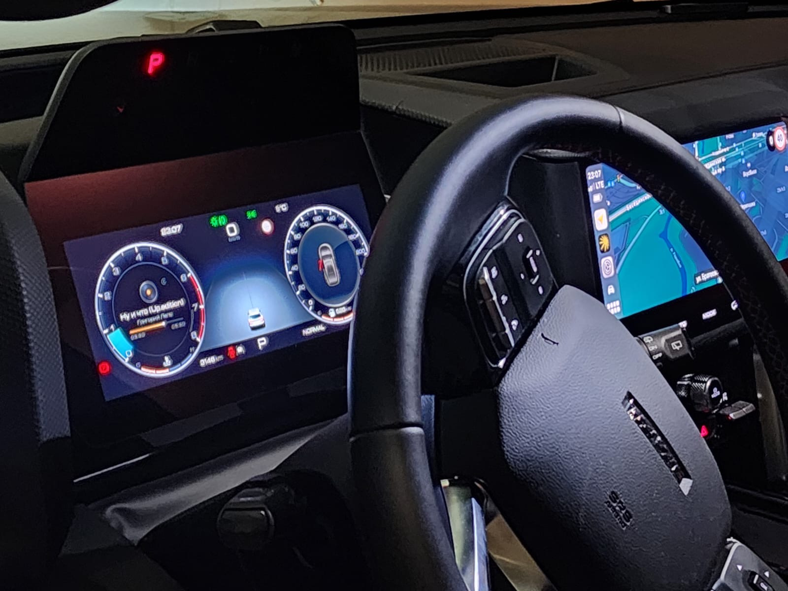

А есть фото целиком? Чтобы и ГУ было видно и приборку?

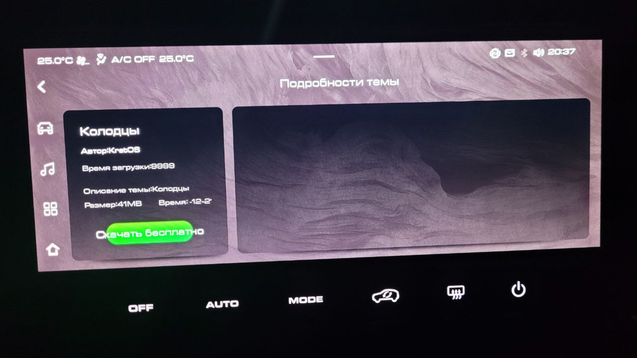

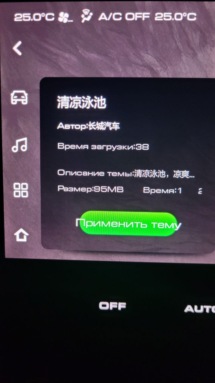

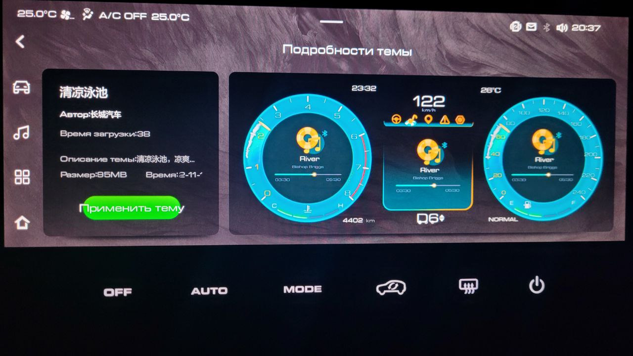

Есть, но это китайские колодцы, не ваши. Я уже разобрался. Ваши у меня из магазина не ставятся ни в какую ((((
Давайте, если есть)
У нас и есть китайские колодцы.
Нет никаких "наших"))
Завтра пришлю, машина в гараже, у меня ночь.
У этих в магазине название иероглифами, у ваших "Колодцы"
У ваших автор Кратос, у этих иероглифами. Но LIM работает
У наших это залепа)
А где в магазине китайские колодцы, с лимитёром?
Завтра пришлю фото темы, которую я скачал. На ней есть LIM (на фото же он ?)
Да, это он
Пришлите пжл)
Я правильно понимаю, у меня у единственного колодцы с лимитером ? )))))
Да)))
Завтра все фото сделаю (магазин, оба экрана, вкл\выкл)
Огонь)

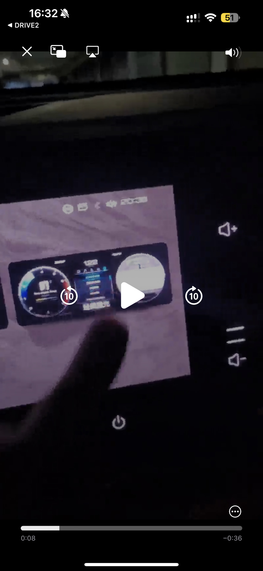

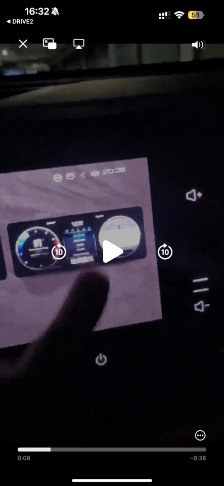

Видео пруф
dropmefiles.com/8QLLp

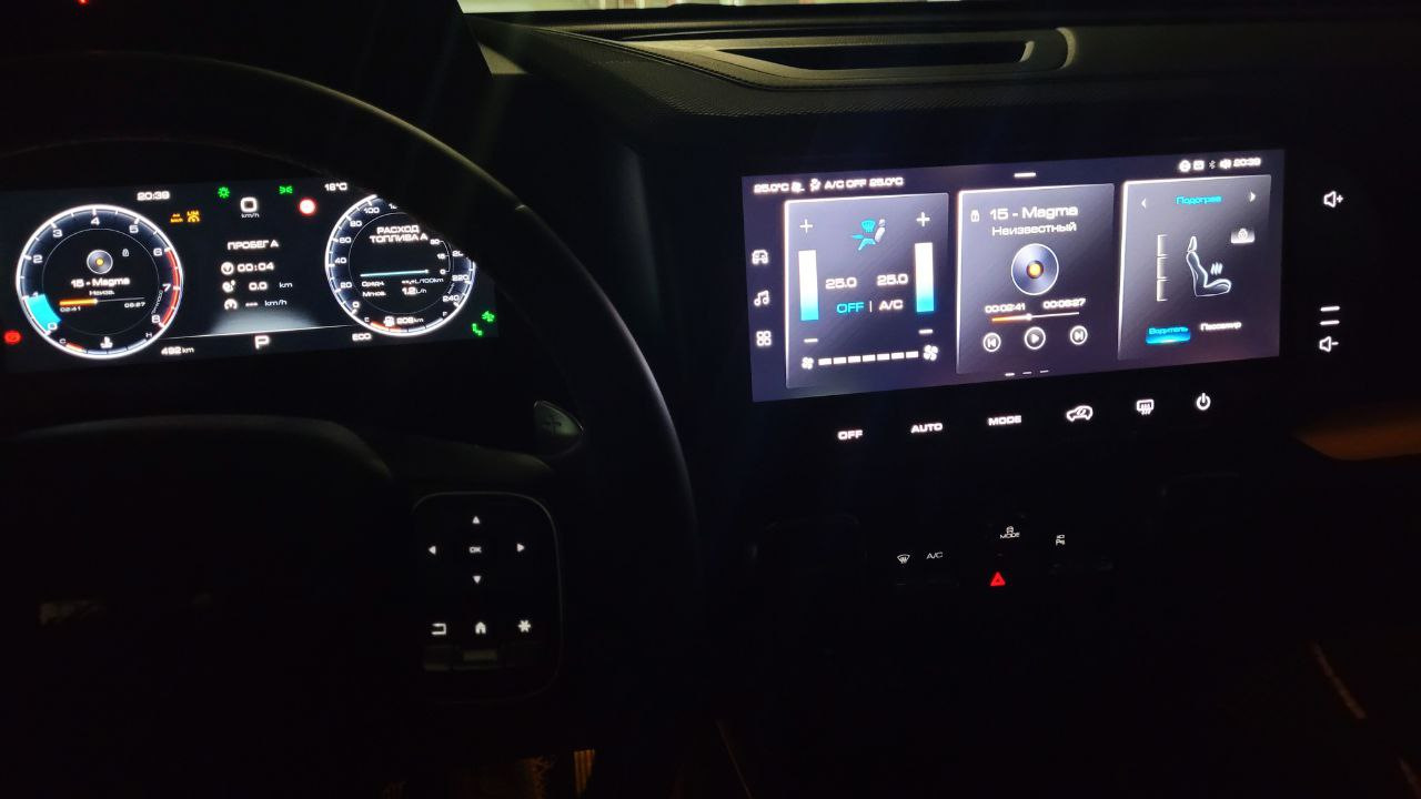

Стоп, с остальными фотками не вяжется)
На фотках синие колодцы, на видео — системные. Где истина?)
Я показал же на видео всё, название видно иероглифами темы. Я ставил с кругляшками только её и колодцы. Колодцы не ставятся ни в какую.
Krat0S
Что у вас не вяжется я не знаю. На видео всё видно и понятно. Название темы есть
Это же системные темы, это не китайские синие
Я не понимаю что значит "системная". У меня было 2 темы при покупке и среди них не было круглых.
По факту у меня колодцы и лимитер. Меня устраивает
Системная, это: магазин — мои — системные
Это не колодцы ? Чем они отличаются ? И как их установить ?
Так. Остановимся)
Колодцы это то, что находится в магазине — мои — системные. То что мы там пытались залепить в китайских, это другое дело, пока не вышло.

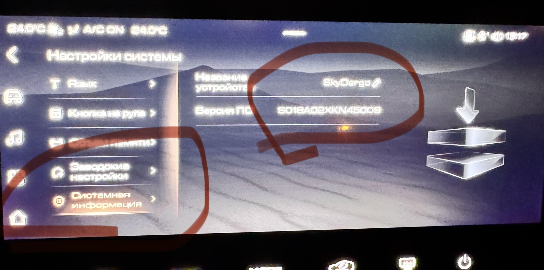

Вы свои колодцы откуда включали? Судя по видео — из системных. Прошивка сток 5009+?
ALF38
Видео пруф
Так какая версия прошивки то в итоге у вас?

Эх… А если хочешь другую тему, то в пролете?(
Всё верно
Распаковал архив сразу па флэшку, кажется прокатило)))с компа не зашло, с ноута встало на флэшку)))
ни хрена не встает)))три раза форматировал и устанавливал.флешка моргнет и …

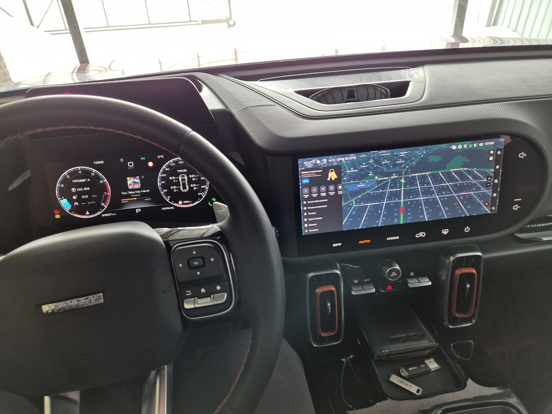

Прошился, это бомба! Осталось разобраться с офлайн картами в Я.Нави и будет вообще сок!
Пробуй, я со второй флешки смог прошить, первая встала на 0 процентов и все тут.
у меня вообще не запускается три раза переформатировал
На флешку файлы закинул вынув из папки в архиве? А то может одной папкой кидаешь…

А как у вас местоположение определяет? Я ковырялся не нашел.
У меня Т-бокс, через него.
Спасибо Т-бокса нет, через телефон можно как-то настроить?
Вроде через специальную приблуду USb- GPS делают, те у кого нет Тбокса

Что то ранее писали, что в колодцах не включается лимитер. Это так и осталось?
И так и останется)
skv173
Как то печально это
А как узнать установленную версию прошивки?
А какие колодцы в итоге как фото в тексте или как в комментарии выше?
Это одни и те же колодцы))
В комментариях они в мини-режиме, который на всех темах включается удерживанием домика
Спасибо за ответ, добрый человек.

700 на холостых в нормал?
Да, когда машина прогрета и выключен свет
Можно как то установить только колодцы, чтоб не слетали при перезапуске авто? Больше ничего добавлять и менять не хочу
Нет
А в платной версии?
Что в платной версии?
Мой ответ «нет», был только о том, что нельзя установить только колодцы, без остальной части прошивки

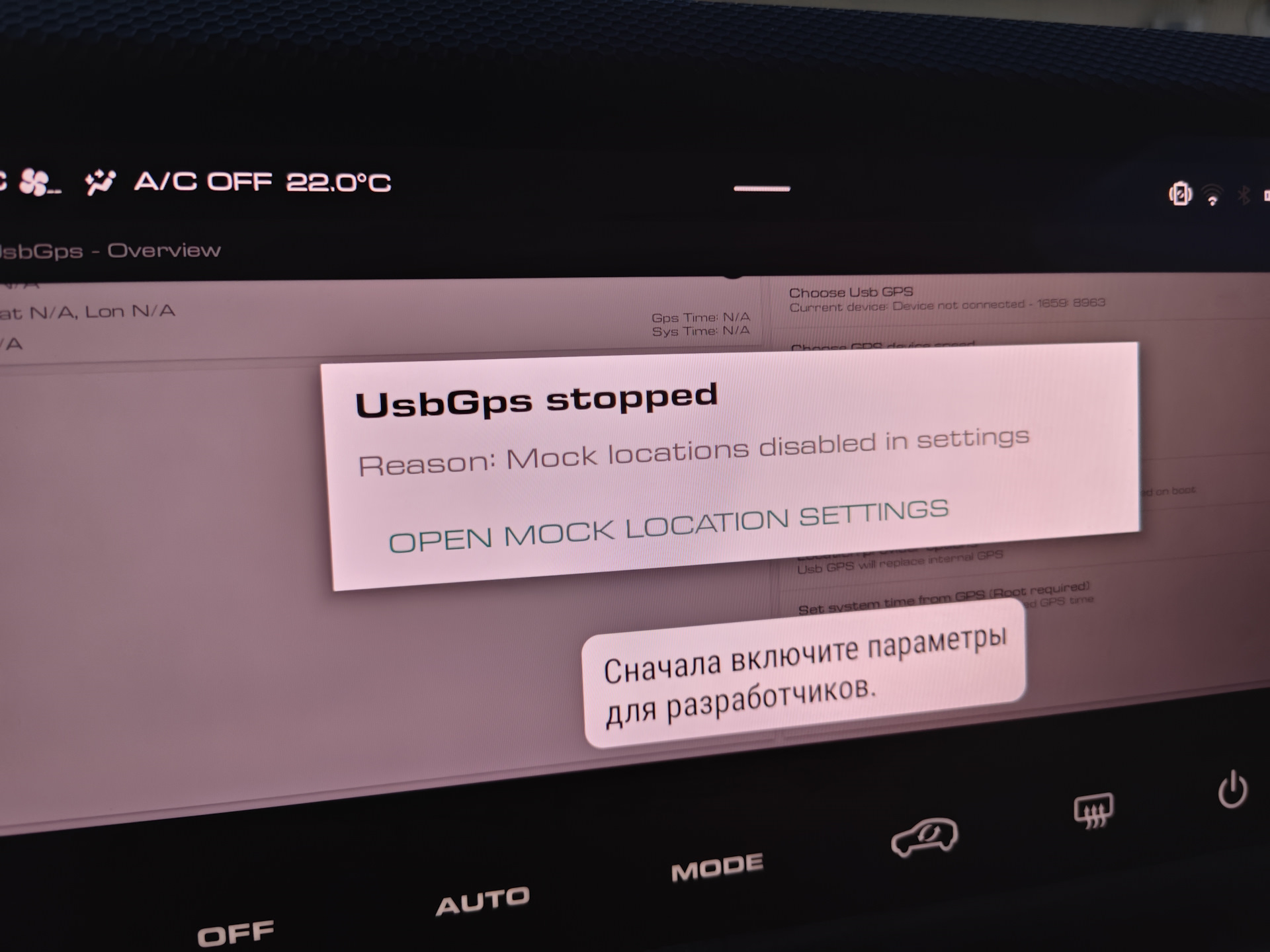

А как стать разработчиком? Не могу запустить приложение
В описании по ссылке есть что-то про разработчика?)
Нет, нету. Просто информация, как настроить приложение.
Именно. По этой информации и надо настраивать, а не искать несуществующий у нас режим разработчика)
