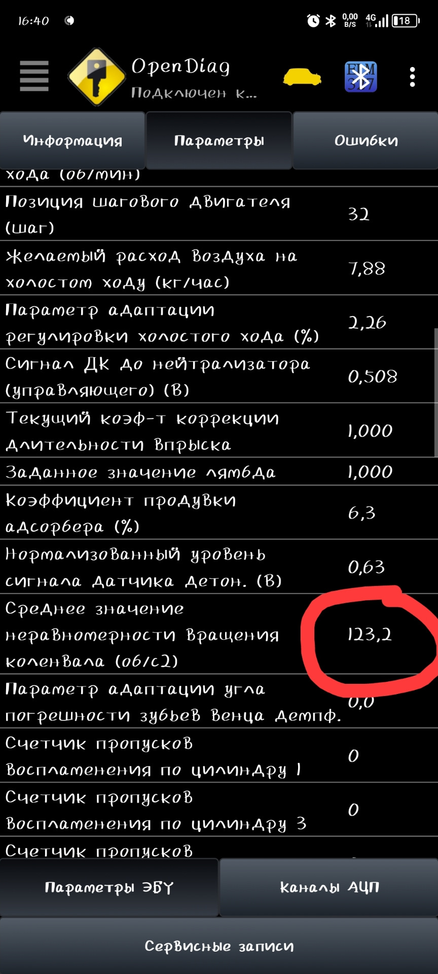

Приветствую! Братцы, кто в курсе, помогите понять из за чего зашкаливает этот параметр по оборотам (На фото). В норме должно быть от 0 до 5. Связано ли это как то с "забрасыванием" оборотов двигателя?
ну давай смотреть, что может влиять на обороты: 1) воздух — т.е. сам РХХ 2) топливо (форсунки-колечки-разное) 3) искра (контакты-напруга) 4) прочая электрика (например, моросящий датчик температуры)
Из всего перечисленного: РХХ новый и показывает адекватное значение шага -31. Колечки форсунок заменены неделю назад, показатели по впрыску в норме, чуть более 4-х. Свечи, провода новые, пропусков зажигания нет. Датчик температуры показывает адекватные значения во всех диапазонах работы двигателя. Поэтому я в смятении. 😁

Я свою проверял на подсосы. Чуть осталось где-то через РХХ, но мизер. Может, через клёпку травит, не разглядел. Но такая мелочь не будет влиять на неравномерность. Тут, скорей, ГРМ не так робит.
Все остальные показатели в норме(что удивительно, учитывая скачки оборотов на горячем двигателе), а этот сильно завышен. Видимо надо искать подсос воздуха.🤷🏻♂️

Удалось выяснить, почему завышенный показатель — по среднему значению неравномерности вращения коленвала?
Нет, не стал заморачиваться. Подсос нашёл, мотор работает ровно, а я ему не мешаю. 🙂
это на ХХ ?
тросик или е-газ ?
и, кстати, у меня последовательность и название параметров другое (www.drive2.ru/l/521266369174438835/)
Да на ХХ и тросик.
Вот сегодня думал, может датчик распредвала «моросит»? Но почему только после хорошего прогрева мотора? Если поездка не долгая, то всё в порядке.
Тут без осциллографа не проверить.
Точно, вчера уже добавил в список покупок, думаю лишним не будет.
Не думаю, что это подсос.
Про скачки оборотов?
Ага.
Есть версии?
У меня тоже много кажет. Не парит. Вообще, надо покопаться, чего он прыгает.
