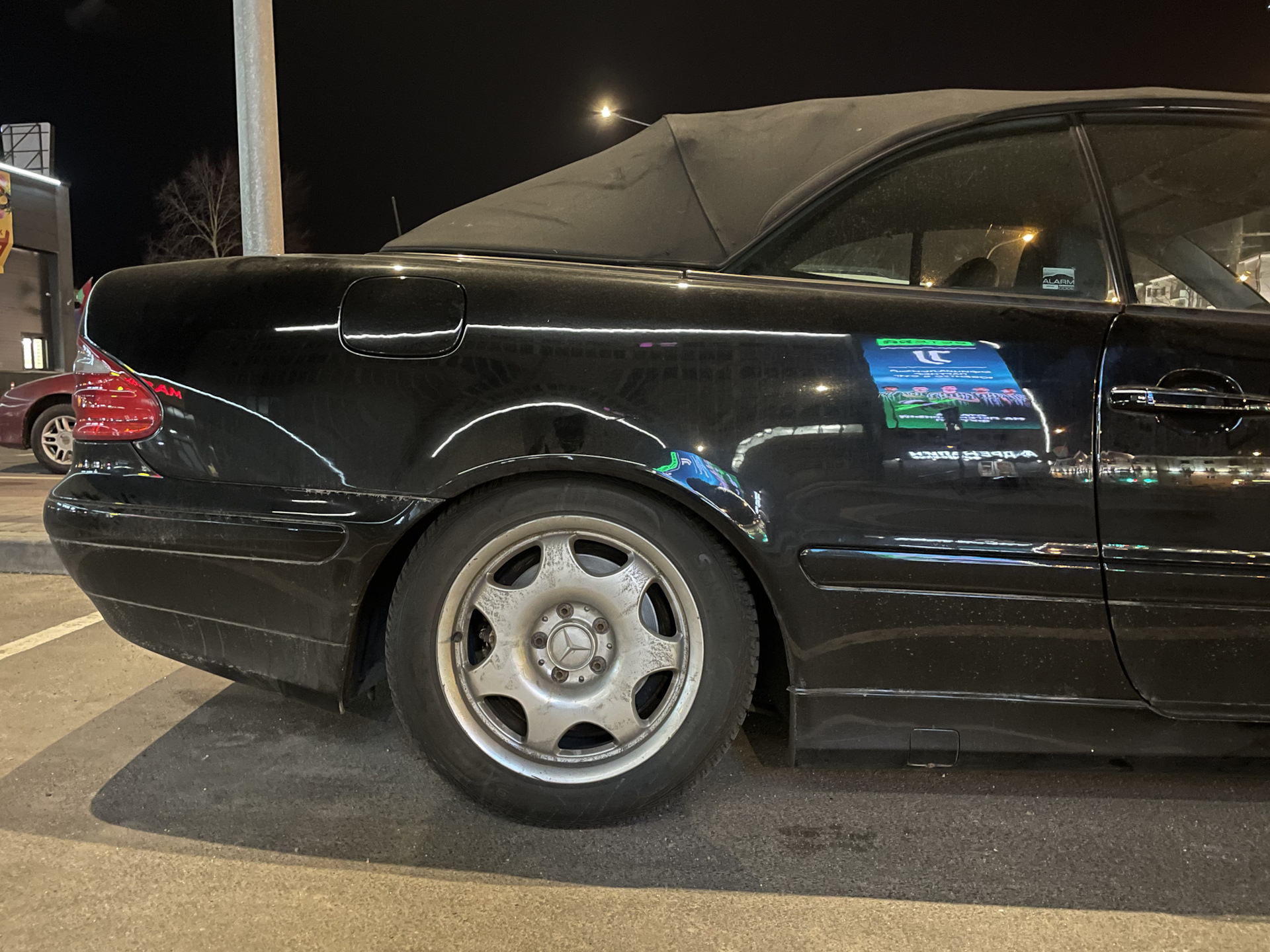

В конце прошлого сезона у меня просели задние пружины и совсем не амортизировали

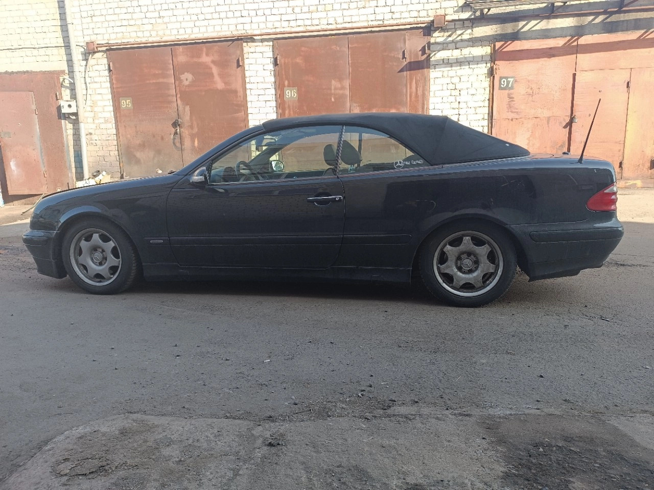

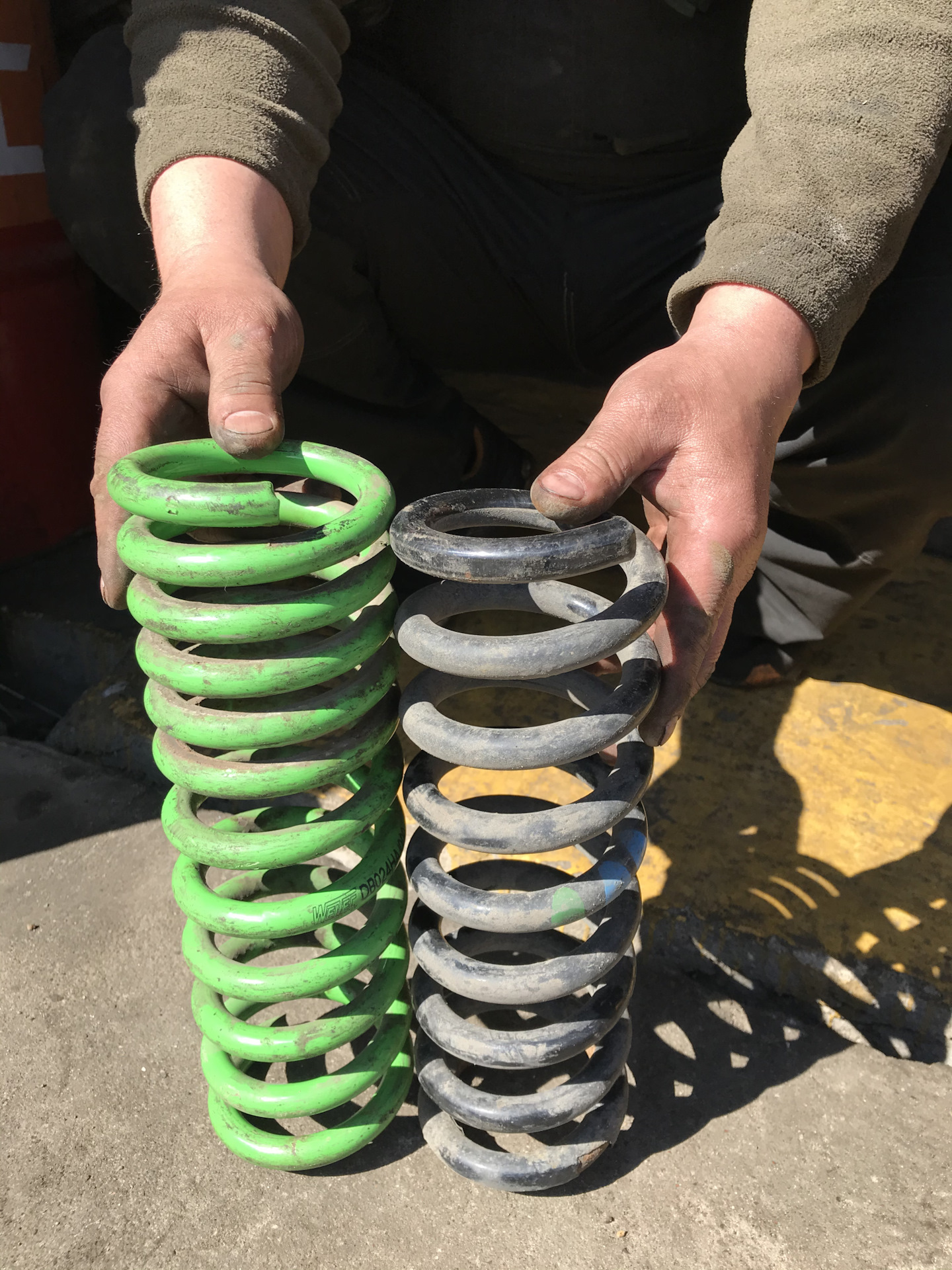

Я их заменил на родные авангардовские пружины (напомню, у меня стояли Weirec с занижением -30), и задняя часть машины просто улетела в космос, на это сезон закрыл.
На фото ниже разница между Weitec и родными пружинами, но Weitec тут просевший, полставки стоят сзади с одной шишкой (меткой, бобышкой, кто как называет)

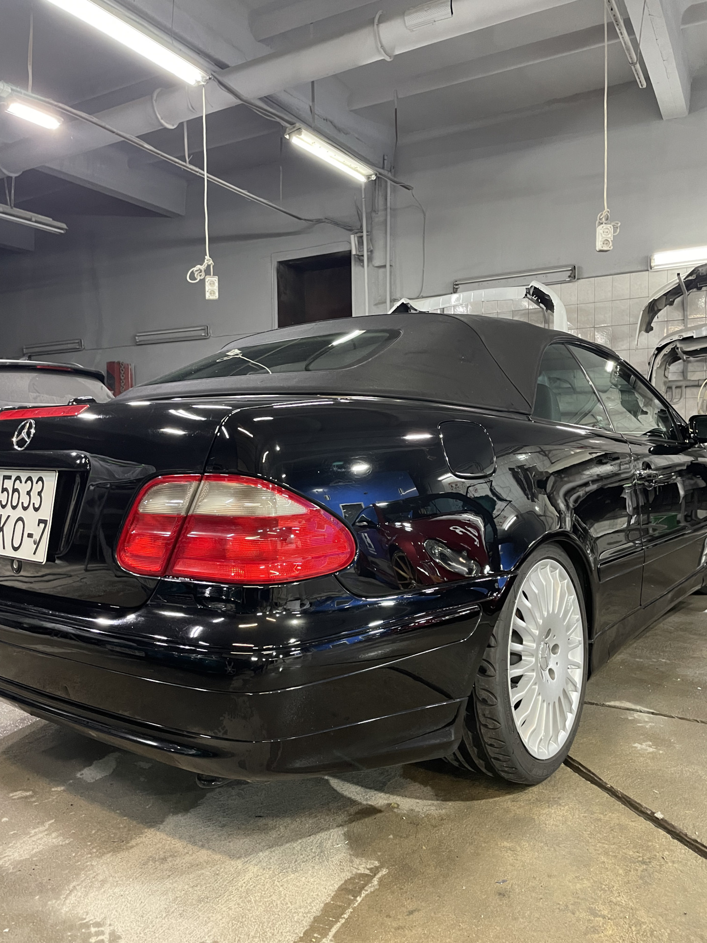

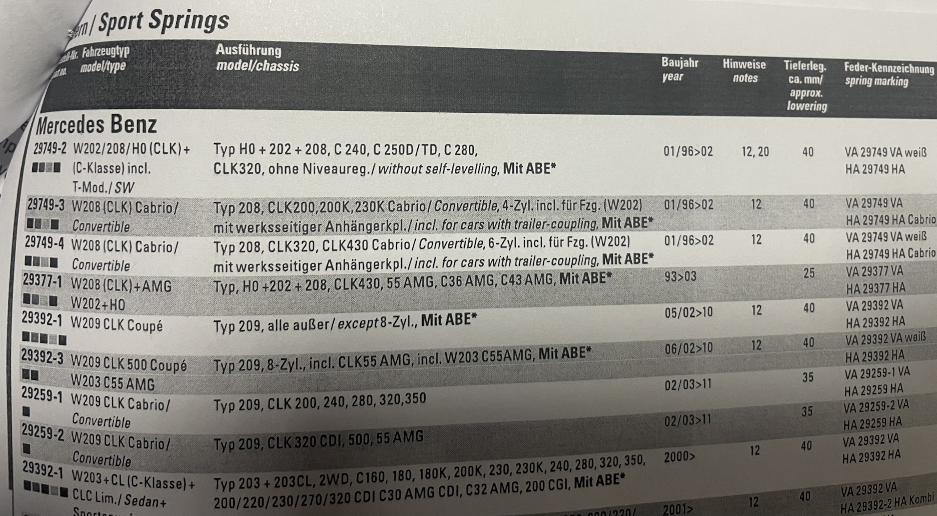

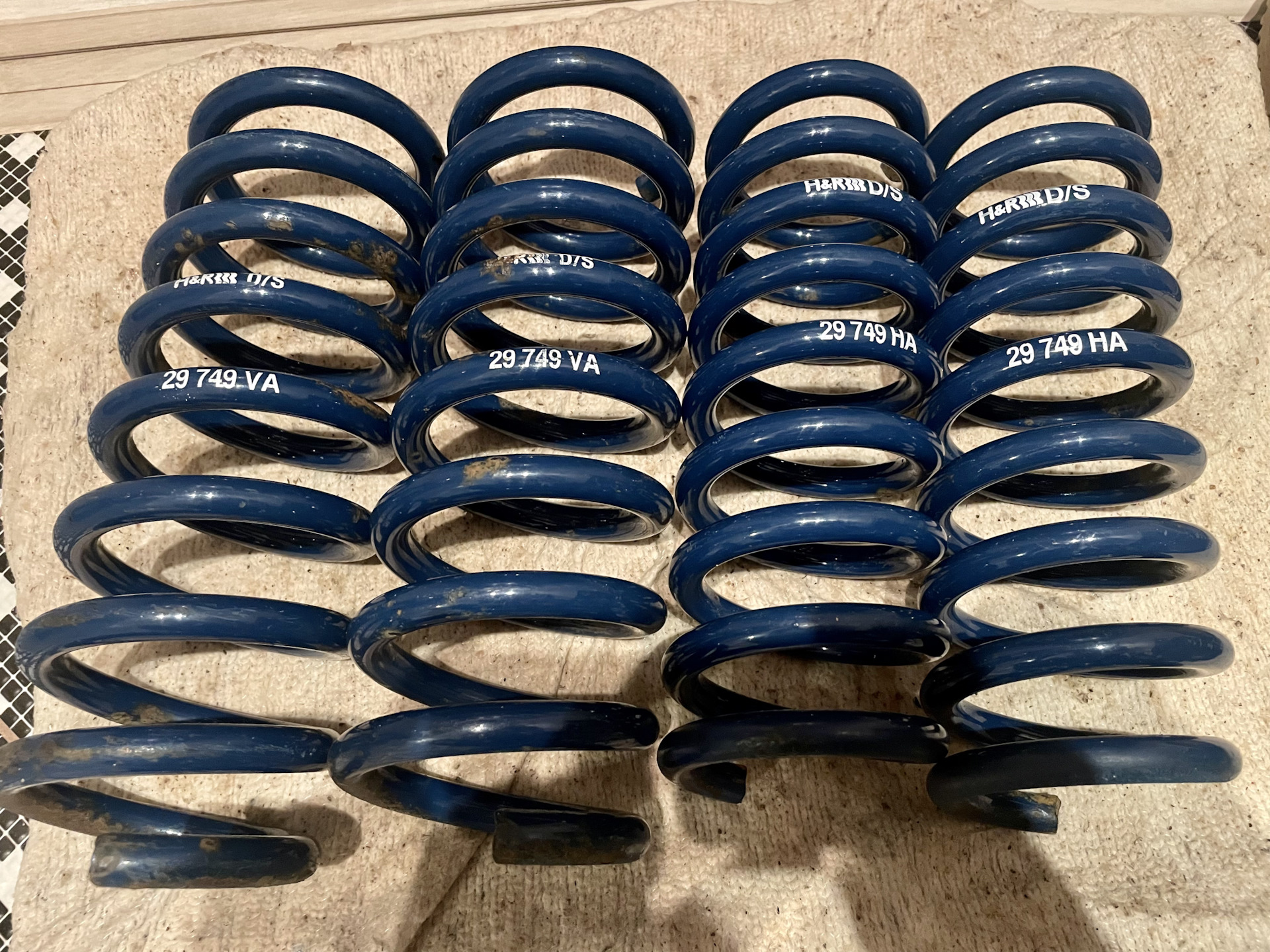

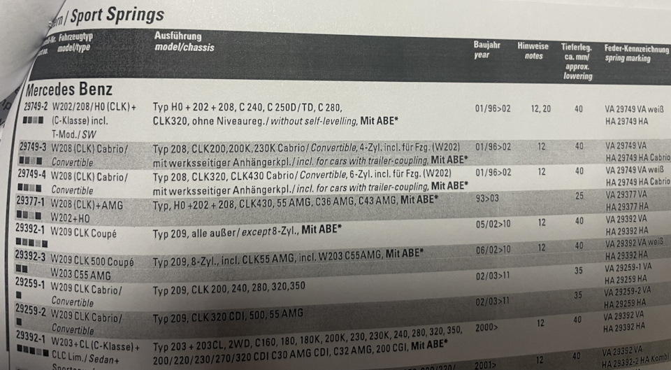

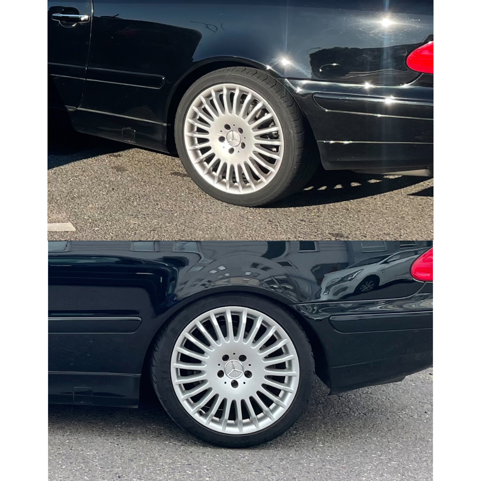

По итогу так и ездил всю зиму, бед не знал, только что не очень красиво смотрелось с мордой, которая была ниже, но тут подвернулись мне пружины H&R с занижением -40мм, новые но долго лежавшие по сладкой цене, артикул 29749НА и 29749VA, долго искал инфу что за они и какое занижение, в итоге нашёл — для V6 clk208 (кабрио и купе) супер!

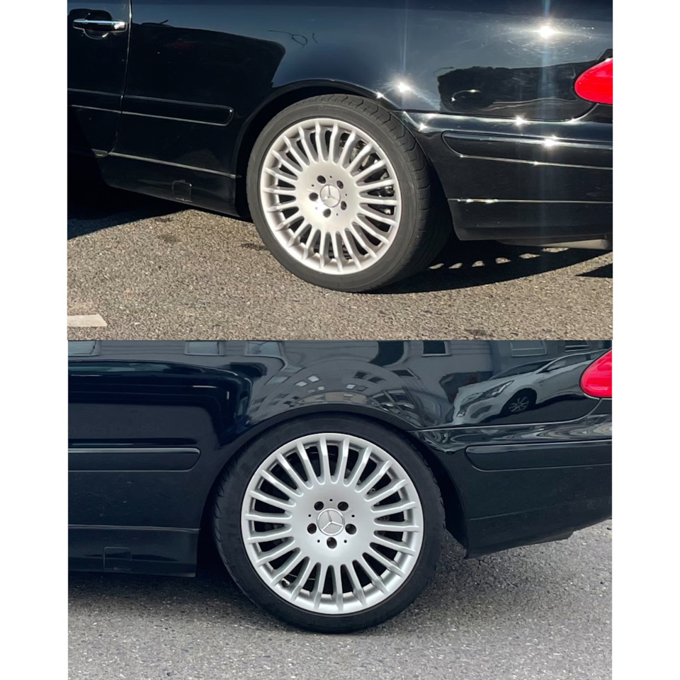

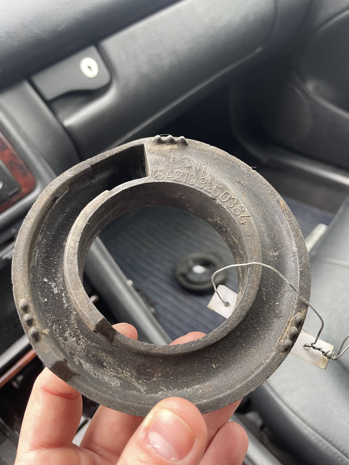

Приобрёл и установил данные пружины, машина значительно упала, морда не изменилась — там были родные пружины но подсевшие в хлам на проставках 5 точек, но сзади стало низко, буду ставить проставки 3 точки, но это после того, как заберу свои летние колёса из покраски)

Я даже не слышал такие, а что за они? Сейчас вкинул себе сзади проставки 4 точки а перед 5 точек, и вот что получилось (кстати, Ашэры отличные — не мягкие, отрабатывают как надо) только машина на зиме

А какое у них занижение? Потом фото в студию после установки)
-35

ого, какой дроп, вид имеет :) Мить, не напрягает так низко кататься? :) Я уже всё, не хочу больше этих игр, сейчас катаю на сток высоте и прям кайфую от того, что любые преграды не по чём :))

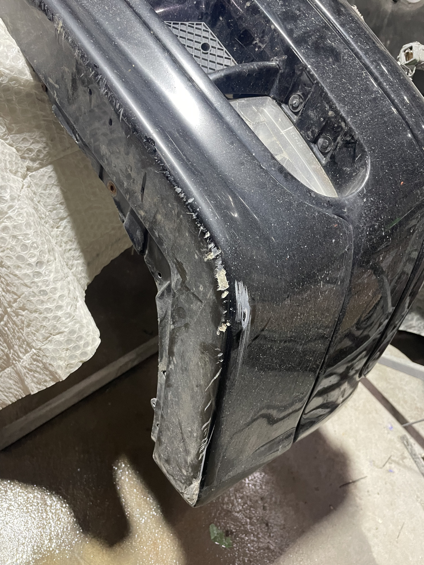

Ну как не напрягает)) дороги в городе позволяют, но бампер ушёл в перекрас)) да видел в сторис твою, поздравляю с покупкой!)

хороший выбор, H&R хоть как-то похожи на жесткие пружины (по-моему любой тюнинг для мерседеса оставляет его комфортным и мягким)), у самого сзади такие стоят, спереди усиленные Eibach Pro-Kit, чтобы V8 таскать)
Похожи да, в повороты стало гораздо комфортнее заходить, про крены забыл почти, но есть ньюансы — на свою любимую мойку не смог физически заехать) купить проставки стандартные, на 3 точки, поставлю проверю, если нет — придётся тюненные брать)
я полиуретановые проставки 2см поставил вместо этих резинок (самая высокая на зад по-моему идёт 4 точки 17мм)
