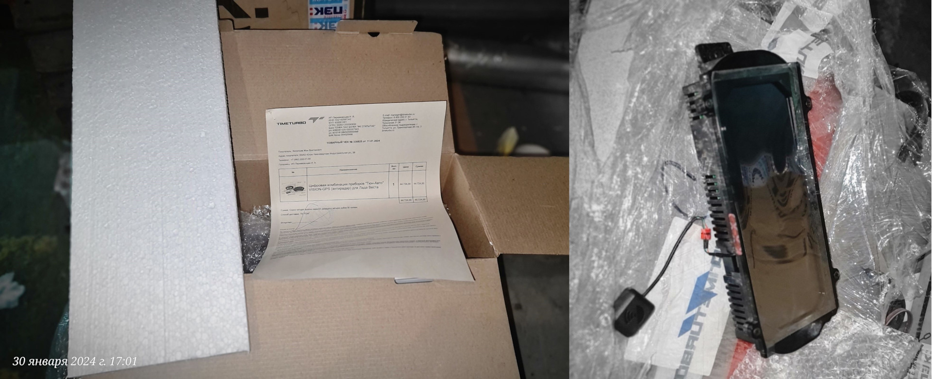

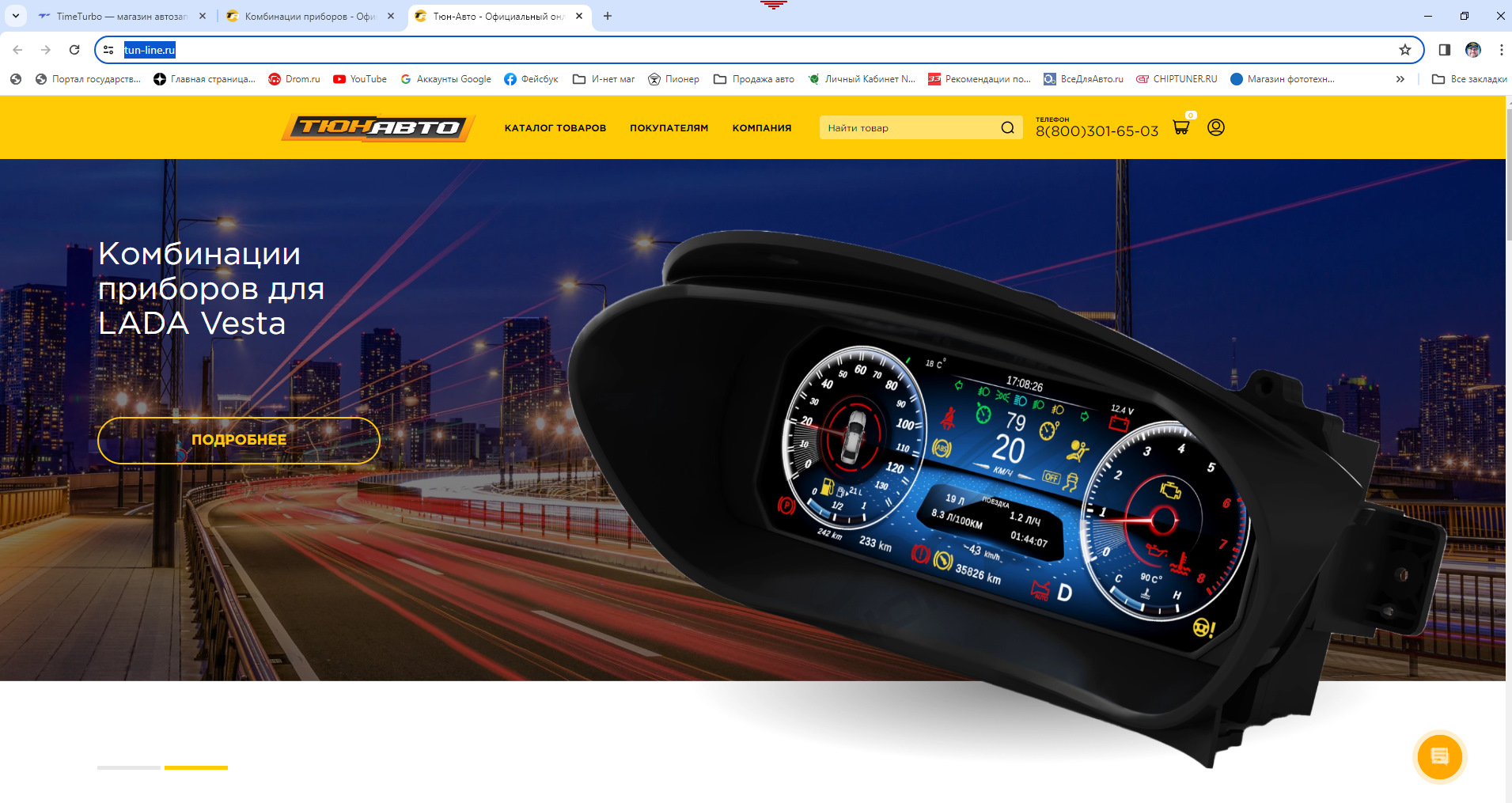

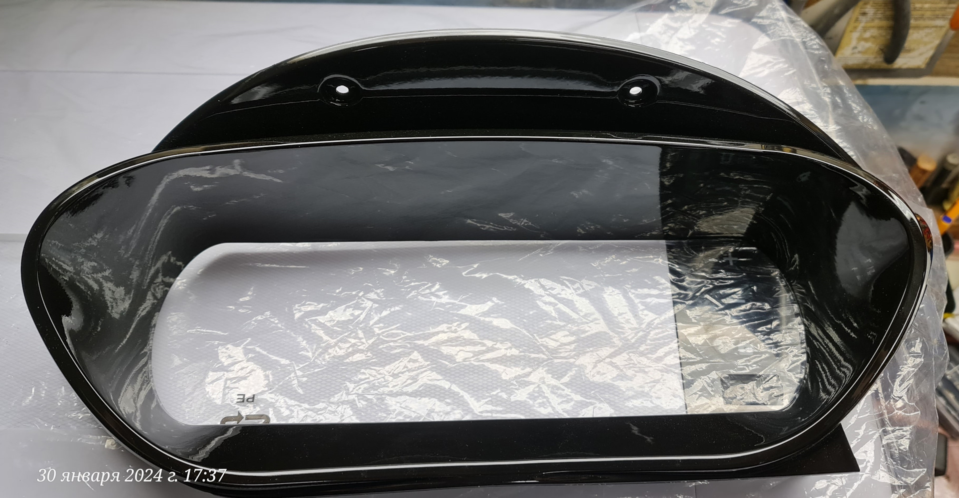

И вот все-таки решился купить цифровую комбинацию приборов "Тюн-Авто" VISION-GPS (антирадар) для Лада Веста. Дело было в декабре 2023 г., на сайте производителя tun-avto стоимость 54000 руб. Созвонился, чтобы сделать заказ, сказали в наличии нет и заказы не принимают, до окончания новогодних праздников 2024г., т.к. не успевают обработать прошлые заказы и посоветовали позвонить после новогодних праздников. Звоню в середине января ответ – пока не производим и не знаем когда начнем. Думаю посмотрю на всякий случай в инете, нашел в интернет магазине timeturbo.ru

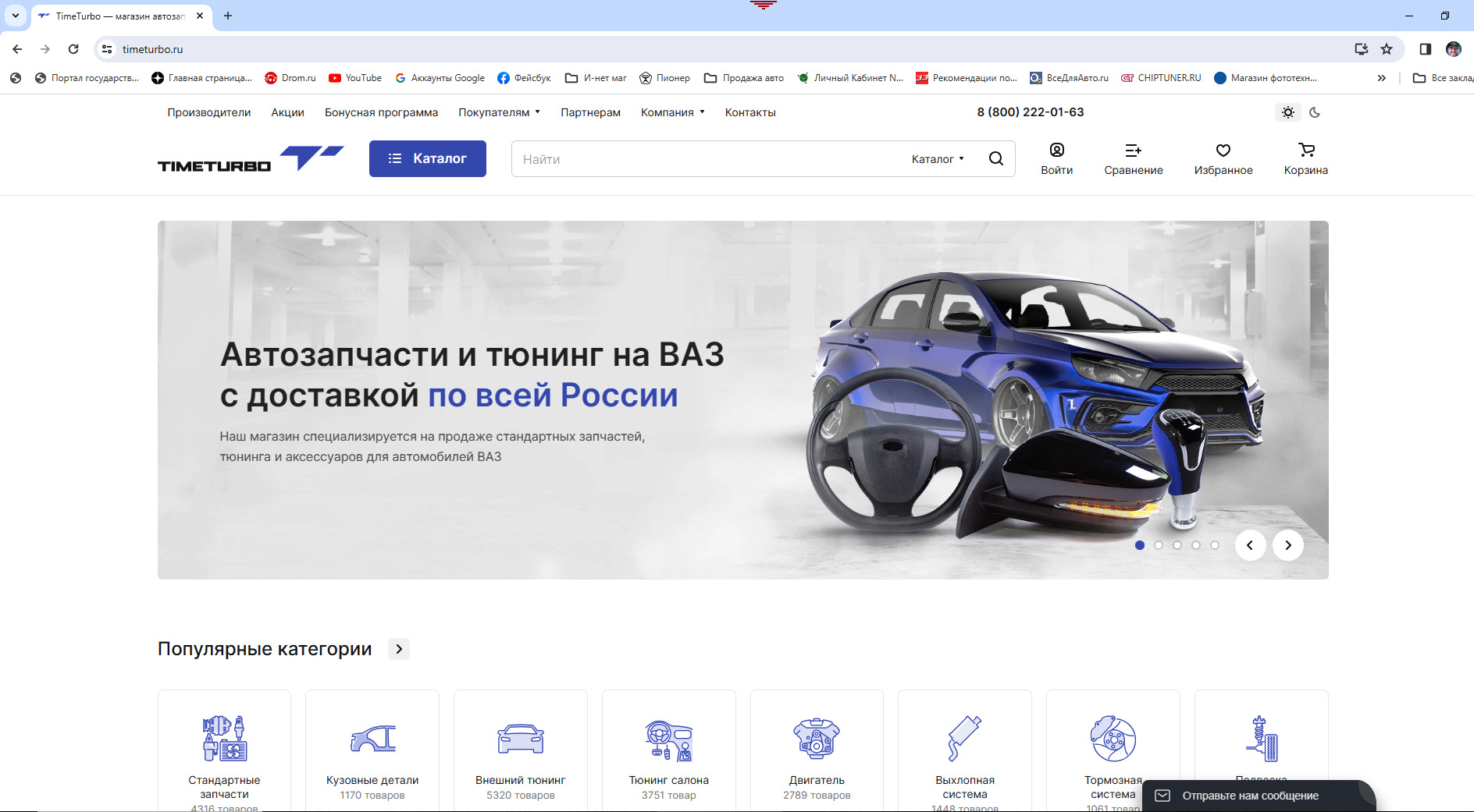

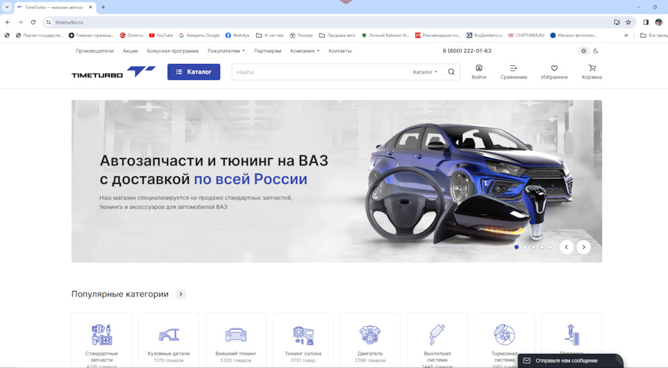

Сделал заказ на сайте в интернет магазине timeturbo.ru 11.01.2024, произвел оплату.
Итого: 46 801,02 руб.
Радостей полные штаны… Загрузка

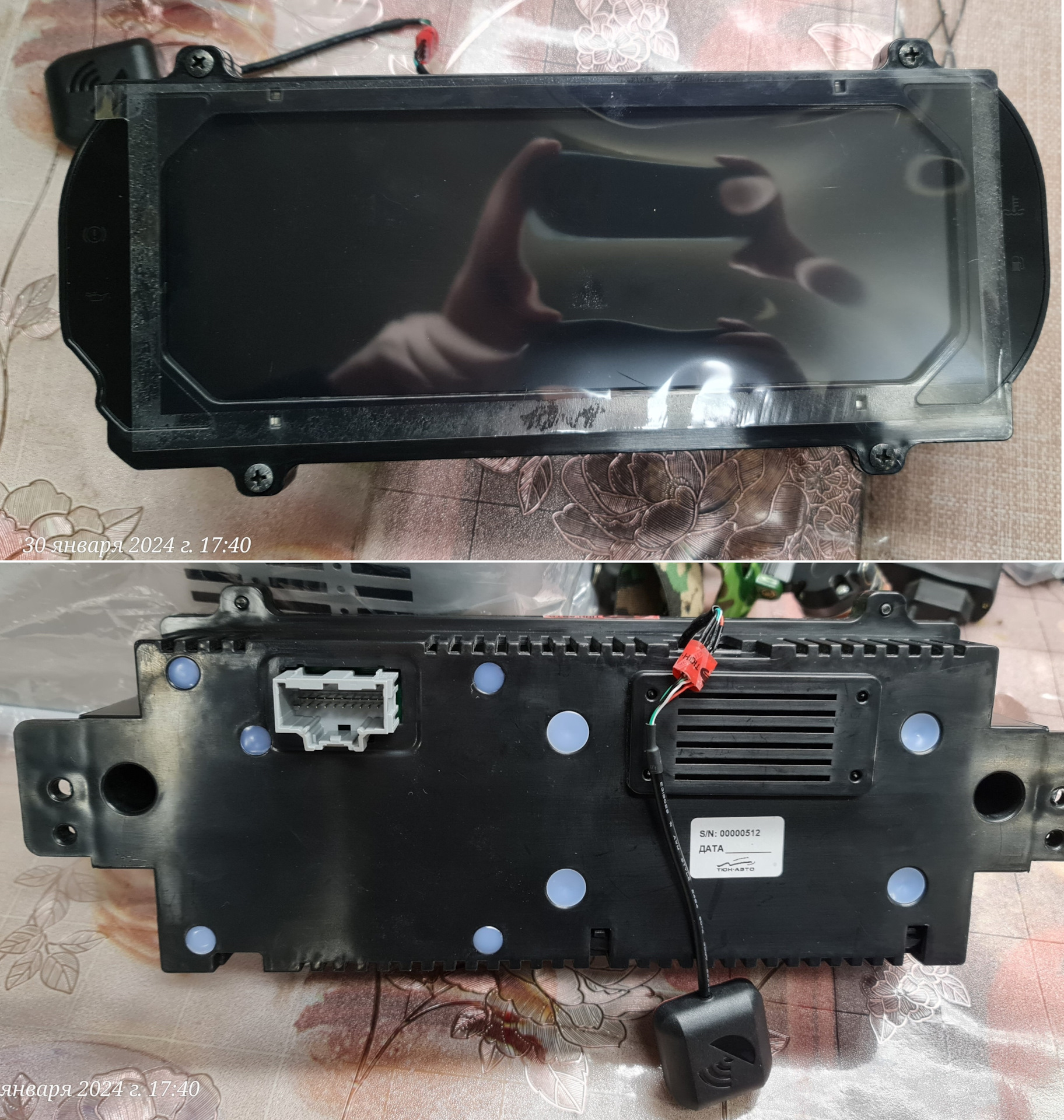

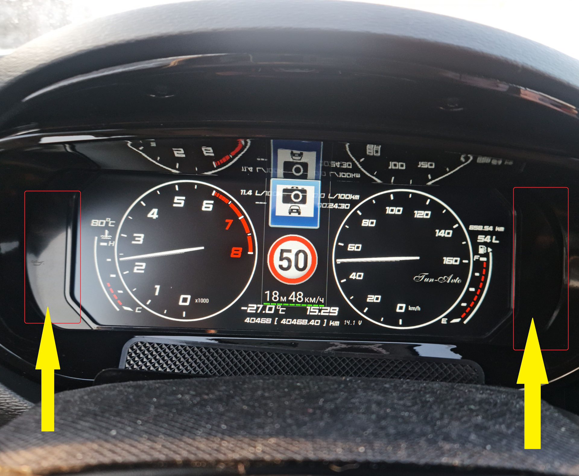

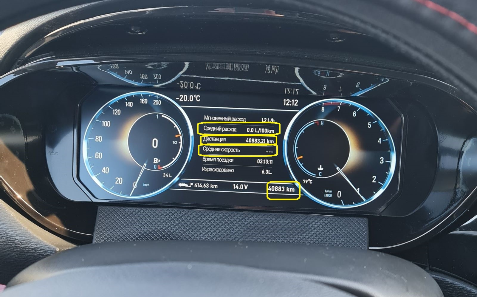

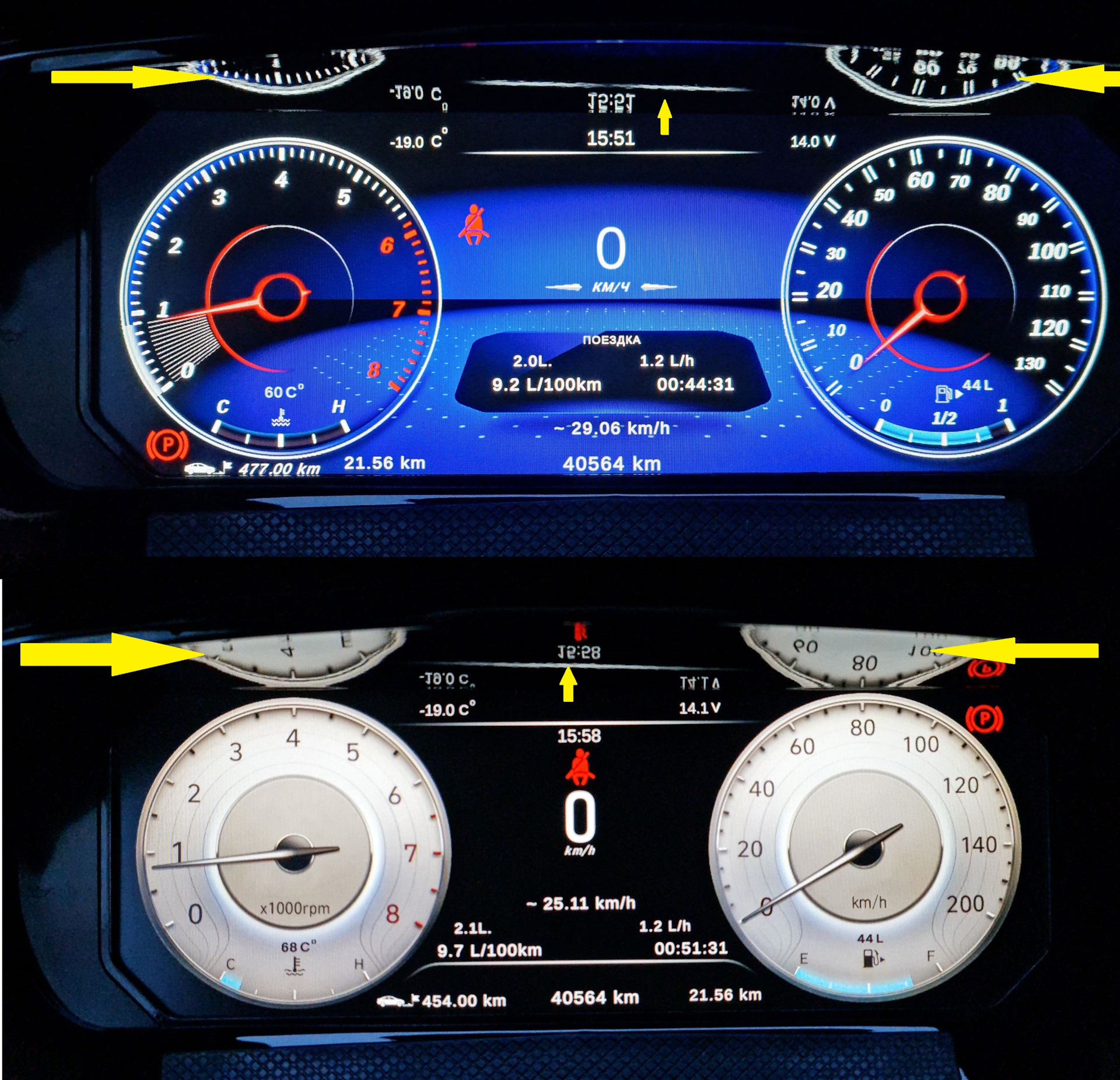

Недолго длилась радость созерцания скинов данного девайса…Сразу, не отображался дневной пробег, средняя скорость и средний расход топлива, а также часы показывали отставание на 2 минуты.
Ну думаю новая, надо время, хотя на родной приборке дневной пробег я мог сразу увидеть и сбросить, естественно средний расход и среднею скорость то же начинали показывать не мгновенно, а через 2-5 км пробега. На третий день показался средний расход и средняя скорость, обрадовался, ну думаю настроилась все ок, хотя часы убежали уже в отставании на 3 мин (при этом приборка подключена к инету по раздаче с телефона). Каждый день эксплуатировать авто не получается в связи с графиком основной работы, так что в неделю выезжаю на два три дня. Как-то придя в гараж после 5 дней «простоя», завел авто, приборка не запустилась… Заглушил, включал выключал зажигание – «ноль», пока не обнулил снятием клеммы аккумулятора, только после этого включилась.
Ездил три дня и опять не отображается дневной пробег, средняя скорость и средний расход топлива, а часы показывали отставание уже на 4 минуты. Позвонил производителю в Тюн-авто, сказали, что они их только изготавливают, звони в тех. поддержку. Звонил, дозвониться невозможно, в Тюн-авто посоветовали написать в WhatsApp по номеру тех. поддержки. Писал, писал, скидывал фото-видео, один раз написали, что некогда позвонят и все на этом техподдержка закончилась. Опять звоню в Тюн-авто (спасибо Александру, хоть чем-то пытался помочь) дал номер телефона одного из разработчиков программного обеспечения. Созвонился кое-что пояснили по меню андроида, была проблема по выходу в рабочее состояние из меню настроек и на этом все. По поводу отставания часов, не отражения среднего расхода топлива и средней скорости пояснить ничего не смогли, не может быть и все.
Не люблю, когда что-то не работает или не так как должно быть, все-таки стоит нормально. Разочаровавшись в приборке "Тюн-Авто" VISION решил сдать в магазин обратно по гарантии. По контактам на сайте написал в отдел обслуживания garantii@timeturbo.ru. Через некоторое время перезвонили с гарантийного отдела, расспросили в чем проблема, попросили прислать фото и видео неисправностей, но сказали, что сначала они созвонятся с производителем и будут решать. Прислали порядок возврата-обмена товара и талон приема товара для проверки качества, проведения диагностики и/или гарантийного ремонта. Дня через 3-4 перезвонили говорят, что все решилось и спрашивают, что я хочу, возврат денежных средств или замену на аналогичный товар, на что я ответил только возврат денежных средств так как напрочь отпал интерес к данному девайсу. Спрашиваю, а как насчет денежных средств за оплату доставки? Как всегда и везде начались отговорки давайте не будем судиться, мы идем вам навстречу вернем деньги и оплатим возврат товара. Не стал спорить, думаю лишь бы вернуть деньги за приборку. Далее объяснили, что я должен сделать для отправки товара, фото-видео приборки перед отправкой, фото как упаковывается и фото отправки. После получения делается осмотр и в течении 3-х дней возврат денежных средств. Короче сделал полный фото-видео отчет и отправил как сказали ТК СДЭК.
Ну и моё резюме, что не понравилось:

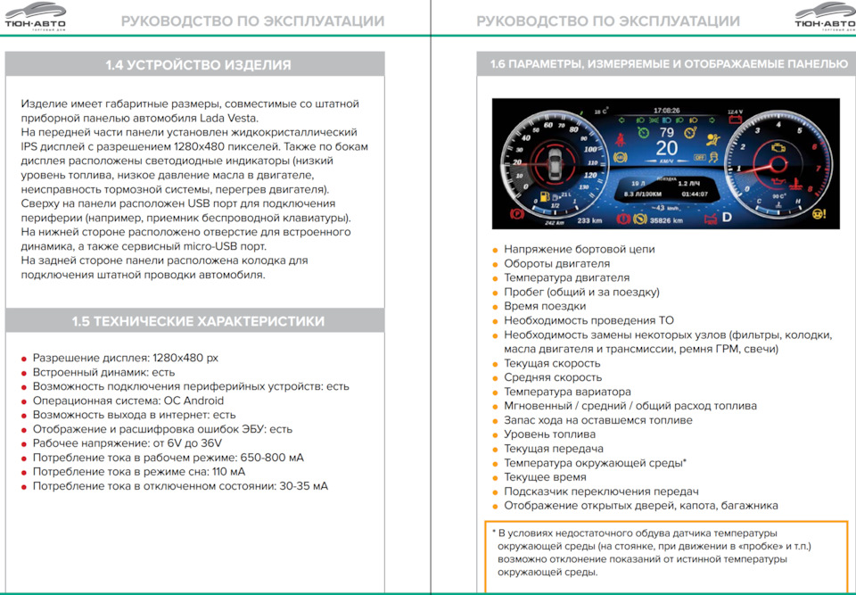

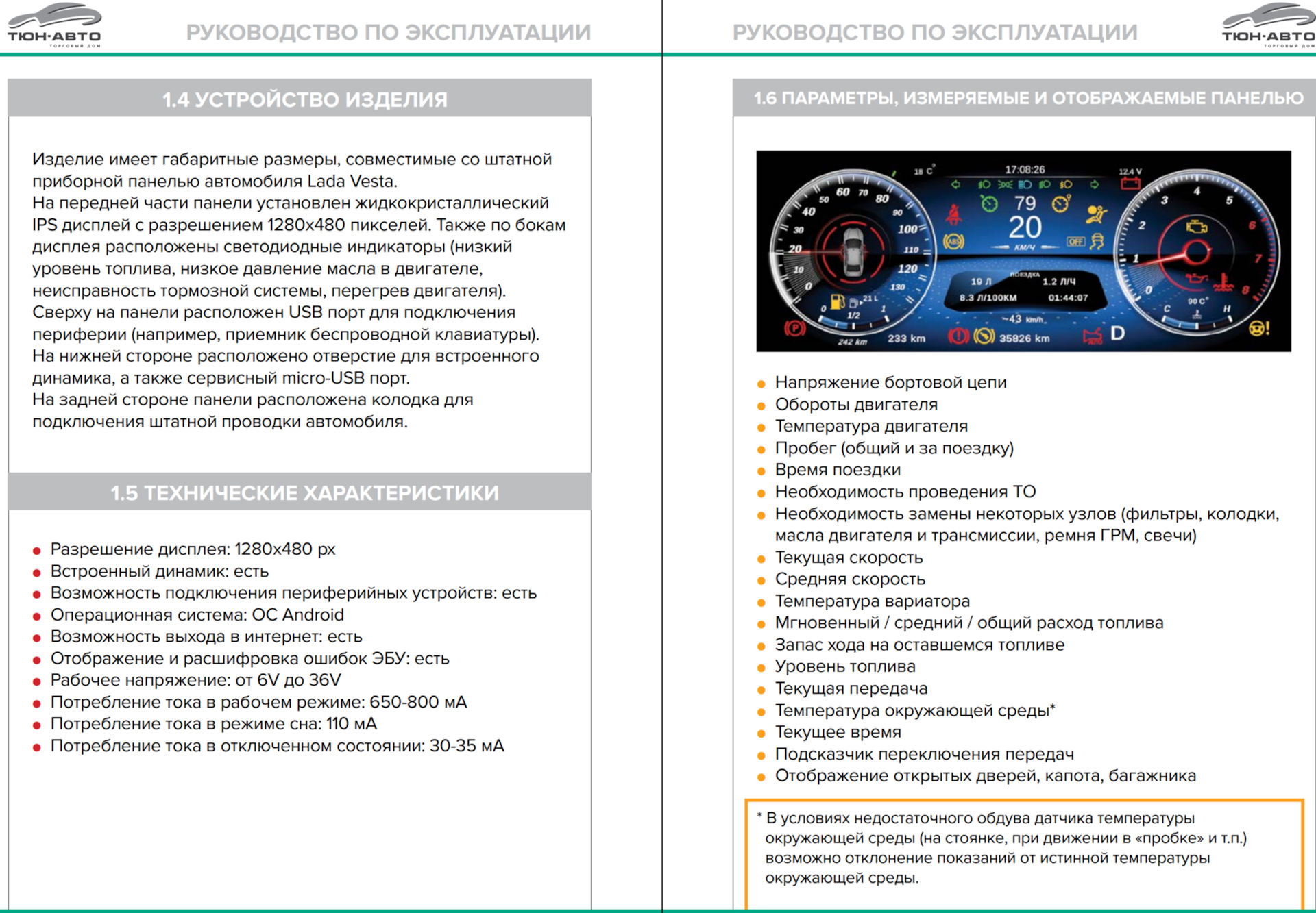

4. После полного отключения, долгая загрузка. Самый большой интервал до полного отключения 48 ч. При неполном отключении большое потребление тока, садит аккумулятор.
● Потребление тока в рабочем режиме: 650-800 мА
● Потребление тока в режиме сна: 110 мА
● Потребление тока в отключенном состоянии: 30-35 мА
У меня простоял авто в теплом, гараже 5 суток (2 суток получается в режиме сна и трое суток в отключенном состоянии) подсадил аккумулятор где-то до 10,2 – 11,0 V. Включил зажигание щиток не запускался пока не отсоединил клемму.

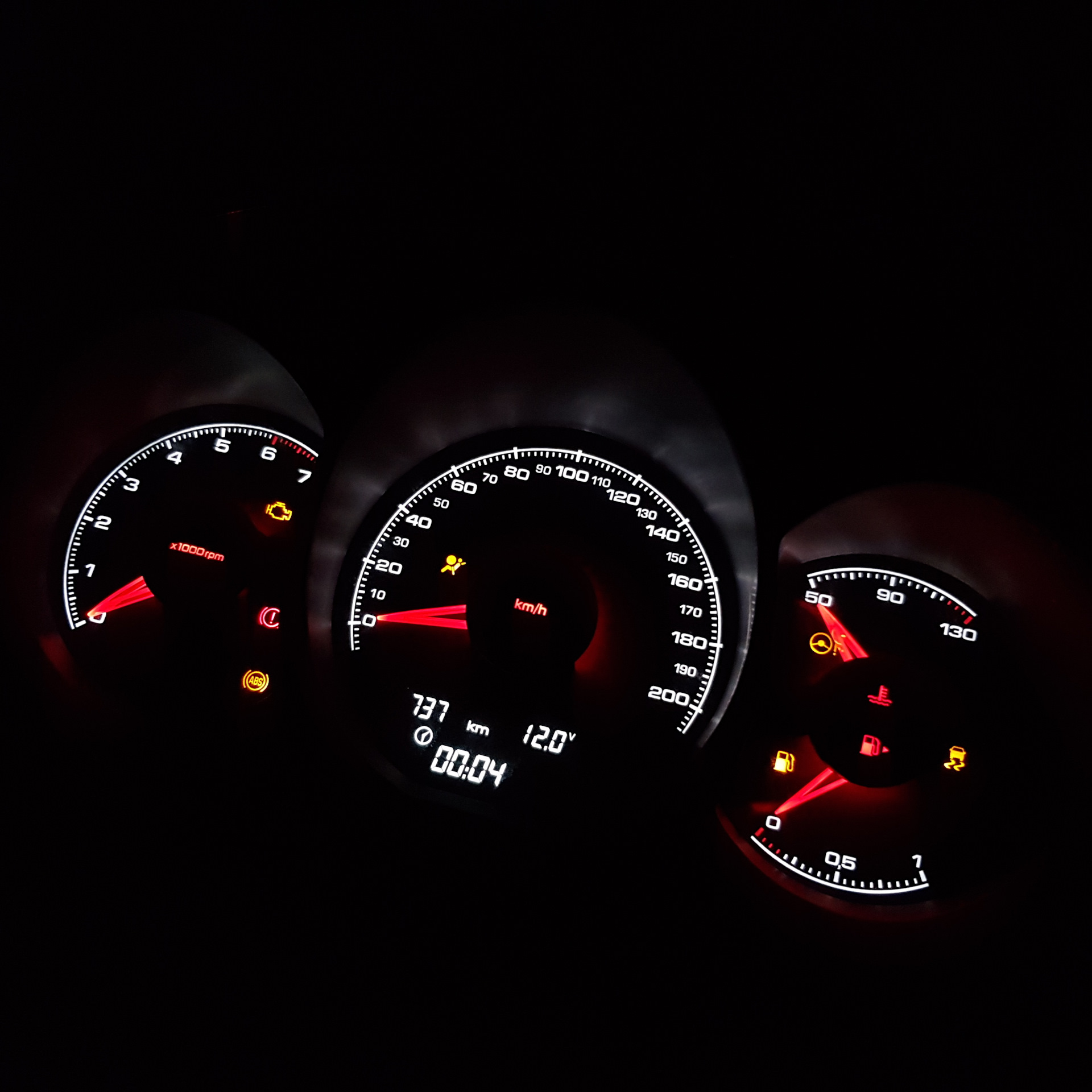

У меня пока стоит вот эта, в планах все таки взять Феррум групп. Стояла на Гранте когда-то очень хорошая приборка.

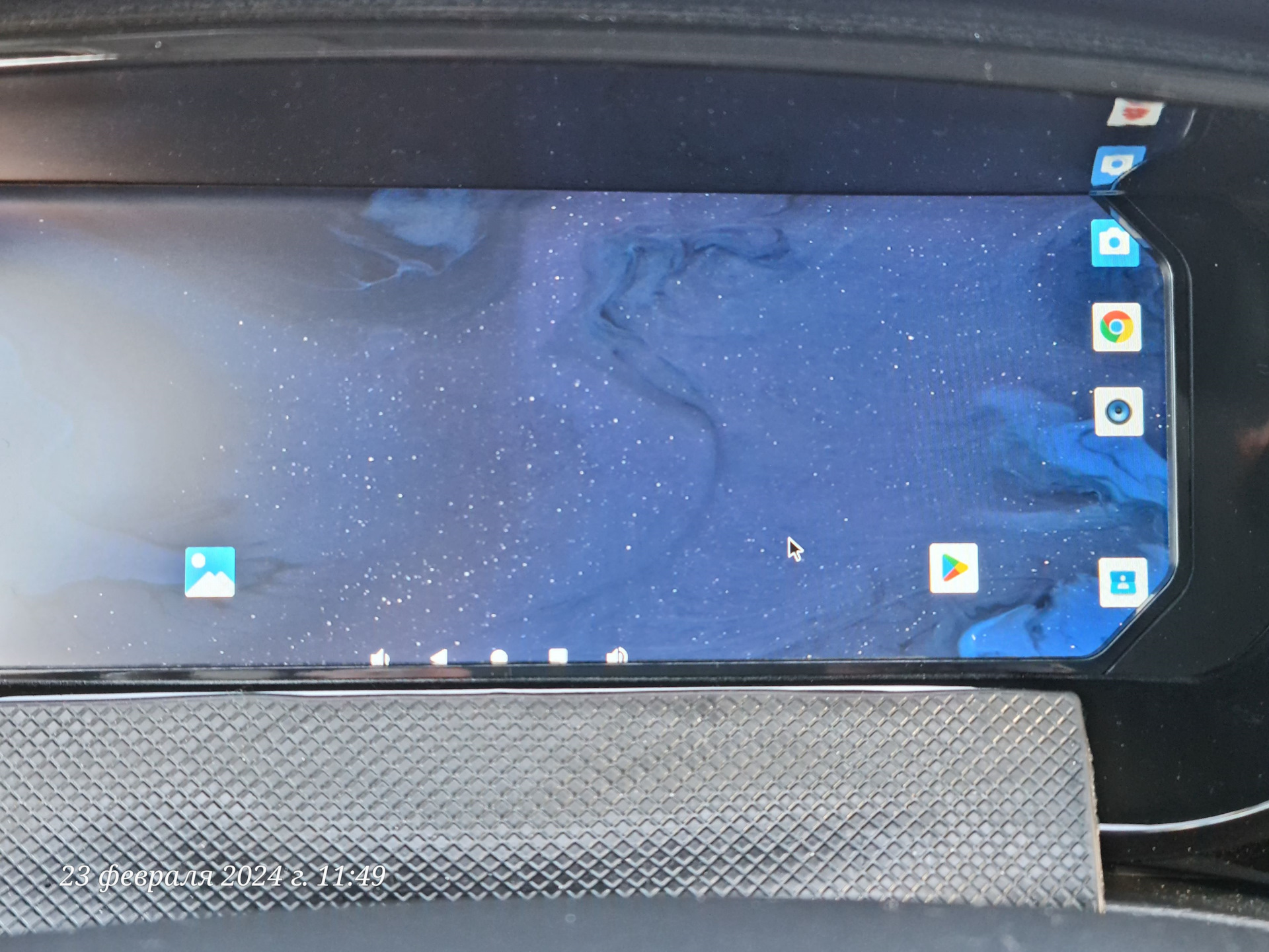

Незнаю, я больше двух лет юзаю приборку и на строковую, это полное говнище меня никто в жизни не затащит, зто небо и земля .по поводу дневного пробега и средней скорости там всего лишь надо нажать кнопку и все появится 🤣🤣🤣самы большой минус приборки, это реально тех поддержка, они затупки полные .и касаемо черного экрана да она боится слабого акума, у меня как то был полностью Мертвый, так вот она прям выключалась в движении, я думал ей пипец, начал в тех поддержку писать ответ до сих пор ожидается )))благо у друга новая бмв тоже электронная приборка он мне и сказал что у него такая же шляпа была, купил новый аккум все пропало ))мое мнение, приборка за свои деньги классный девайс
Мне самому стоковая приборка вообще не нравится как только ее увидел, яркость не регулируется, плохо читаема, и полностью согласен — дерьмо. По поводу "Тюн-Авто" VISION: Ты пишешь; дневной пробег и средняя скорость там всего лишь надо нажать кнопку и все появится… Что только не делал, день работает неделю нет. Какую кнопку нажать? Чушь какя то… Все сырое, недоработанное, шрифты очень мелкие, В меню, настройки зайти целая проблема.
.я тоже не понимал изначльно, пока в ВК группу не нашел )там подсказали что надо на стрекозе подержать верхнюю (вроде бы )клавишу на стрекозе .перезагрузка приборки кстат две клавиши зажимаешь на 15 секунд и все, не надо Клему скидывать 🤣вот зто самый главный минус, что узнаешь не от разработчиков, а из инета .О каких ты проблемах говоришь ?все интуитивно и понятно, стрекоза две клавиши )незнаю я еще не настолько стар чтобы не понять )я бы сказал что в родной, тот еще квест был тоже условно подсказку перкления передач убрать )не говоря уже о фишках там напонилках о замене масла, грм колодок и так далее )мелочь, а приятно )в любом случае, даже если эта отьебнет я куплю опять ее но не строковую поставлю)тем более пока со зрением у меня порядок и я. Все вижу )
Да нахрен такая заморочка, не все же айтишники… купил приборку и понеслось… изучи програмирование, и.т.д… Кстати не в курсе как они выжили или нет? Продается их продукция?
Я не знаю я из Беларуси, у нас точно такого нету )все надо либо ехать самому либо через озон искать .касамоемо изучения, ну епт это ж обычный телефон андроид, все тоже самое 😏

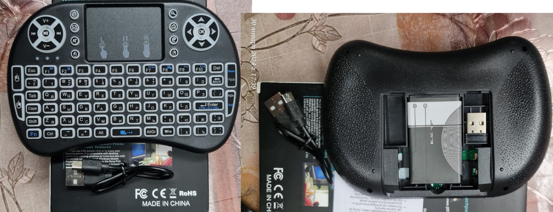

Да это обычный телефон андроид, все тоже самое Только очень дерьмового исполнения и тупой как Сибирский валенок! К тому же какю то клаву придумали к нему для настройки, просто жесть. Да нахрен такое говно.

да уж шляпа какая то за такие деньги. а отражение от глянцевого козырька вообще дичь. Как собственно и морока с возвратом — фото видео мы подумаем посмотрим проверим и наверно вернем деньги.

Дневной пробег как и общий + нулевой расход только до момента первого обнуления суточного пробега. Особенность считывания данных при подаче питания или полной перезагрузки. Вообще не косяк ни разу. Подключил панель (или перезагрузил), сразу сбросил пробег и всё норм. С Июля езжу с этой панелью и всё в основном устраивает.

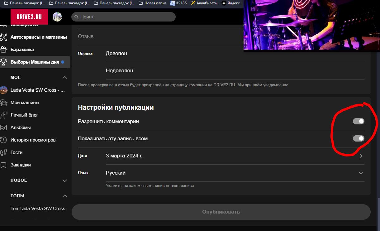

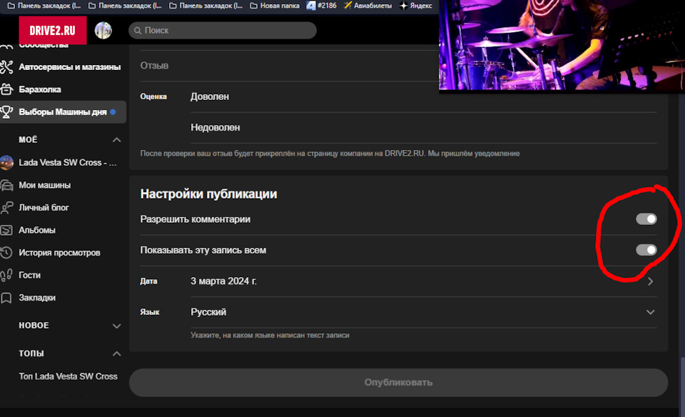

Совет — сначала пишите и редактируете, и только в самом конце когда всё готово, включаете переключатели показать подписчикам и разрешить комментарии.
Вот не знал, спасибо.
destin67
А где переключатели?
на компе вот, по умолчанию включены, надо выключить пока редактируете, и запись будет скрытая.
спасибо, понял.
