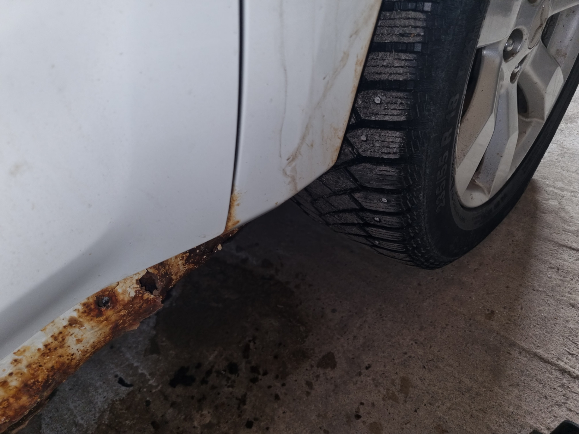

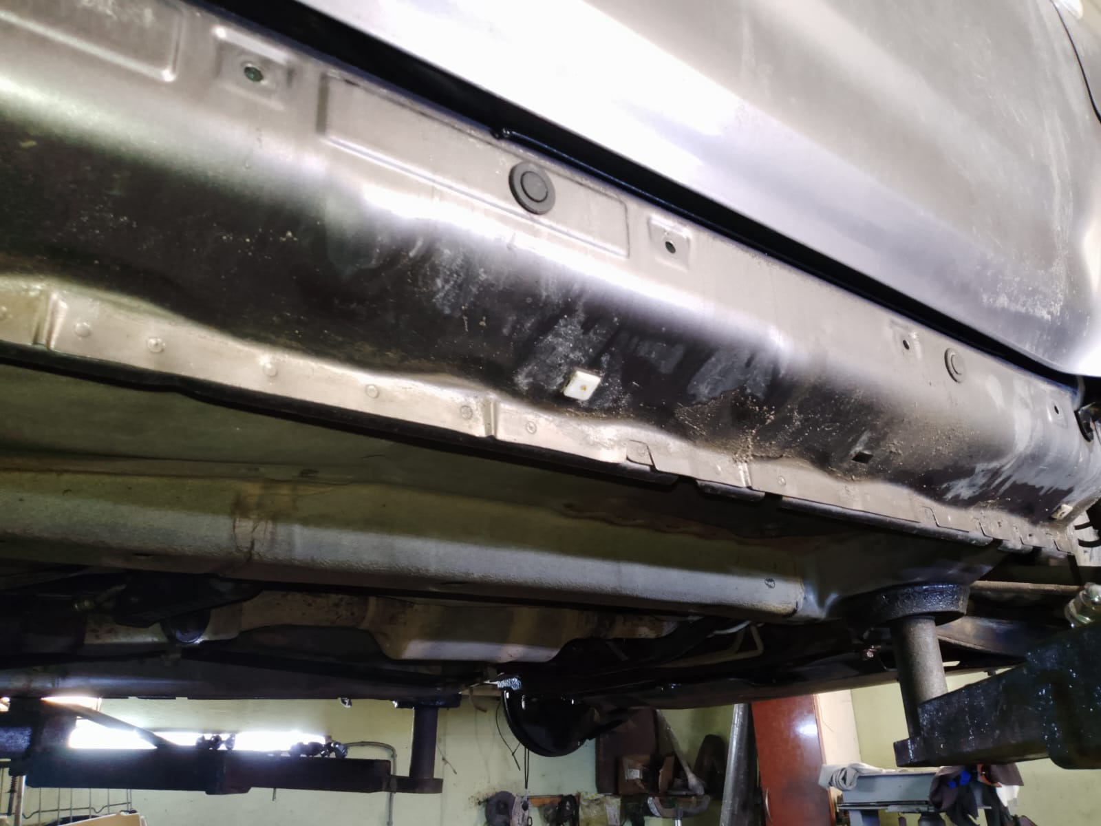

Всем привет. Давно ничего сдесь не писал. Супруга всю зиму проездила на Беляше. Ни чего с ним в принципе не делали, за исключением того, что заменили саленблоки на переднем левом рычаге, так как начались стуки в передней подвеске. В остальном аут возил жену и детей и заводился в любую погоду с автозапуска.

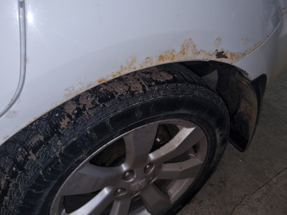

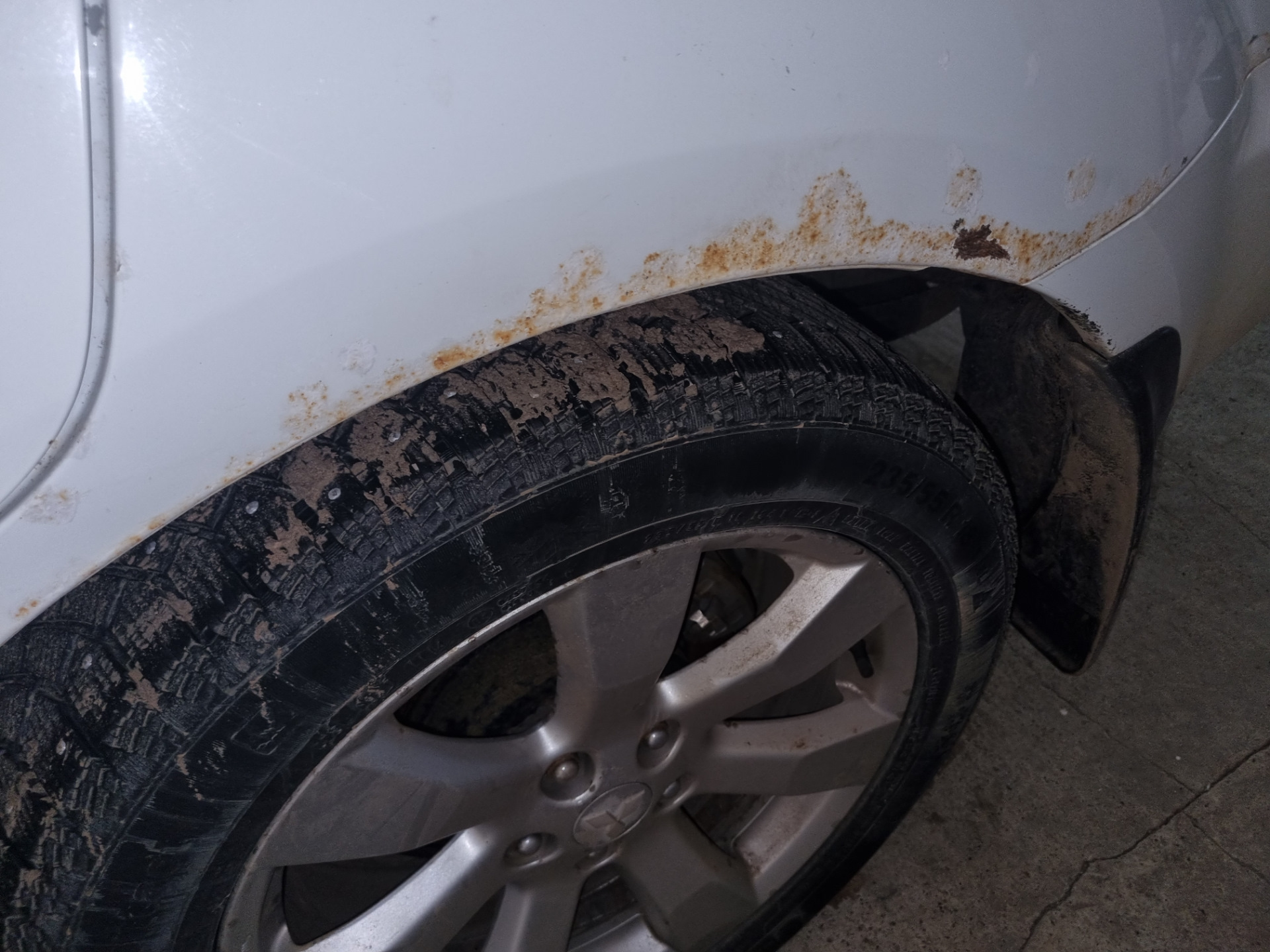

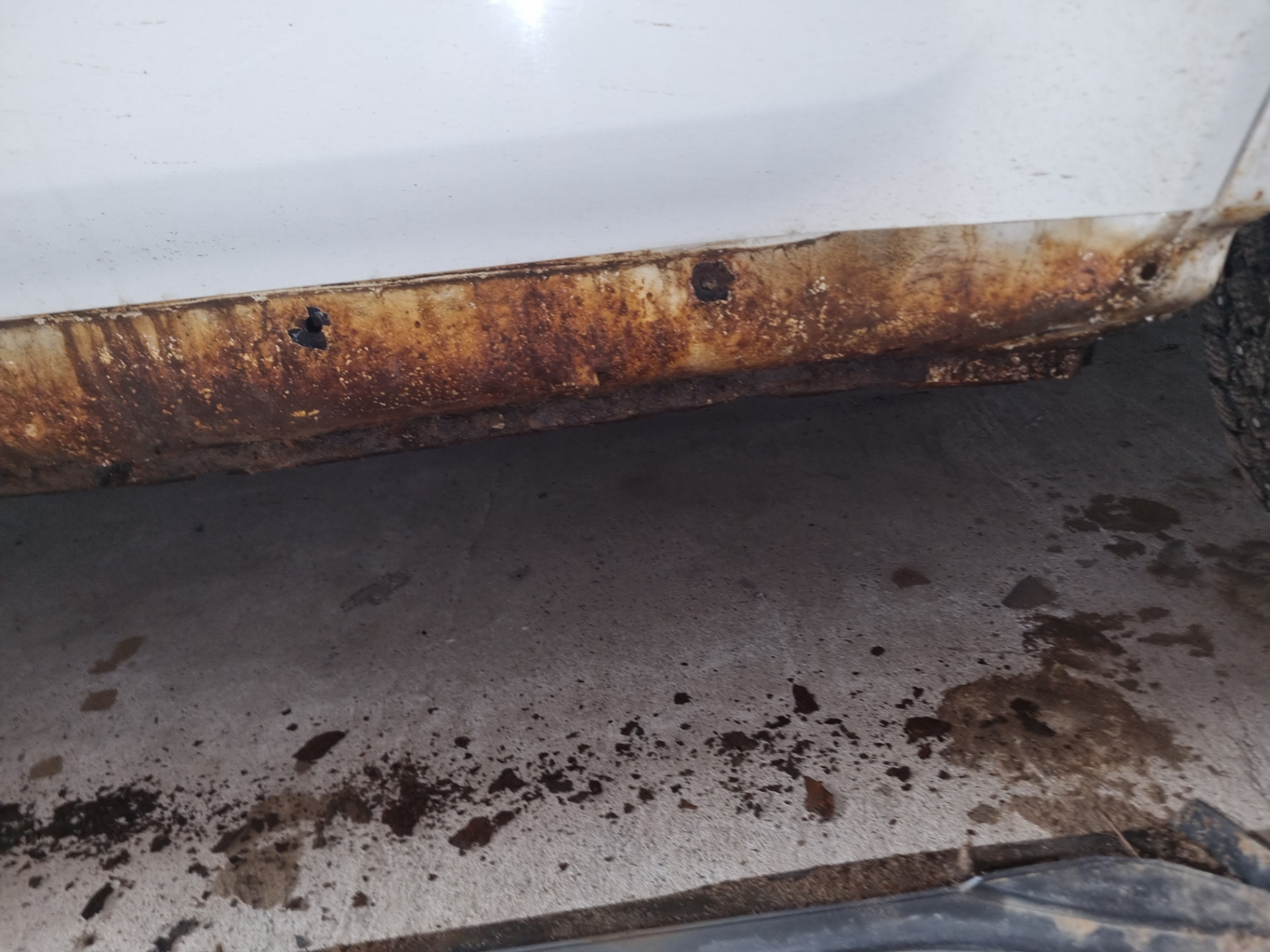

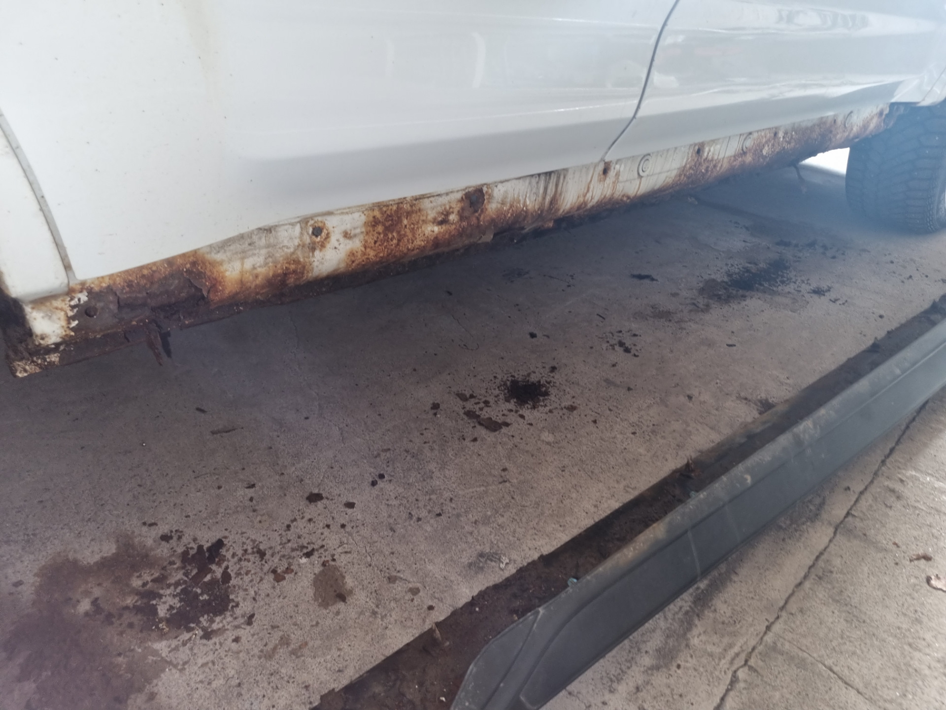

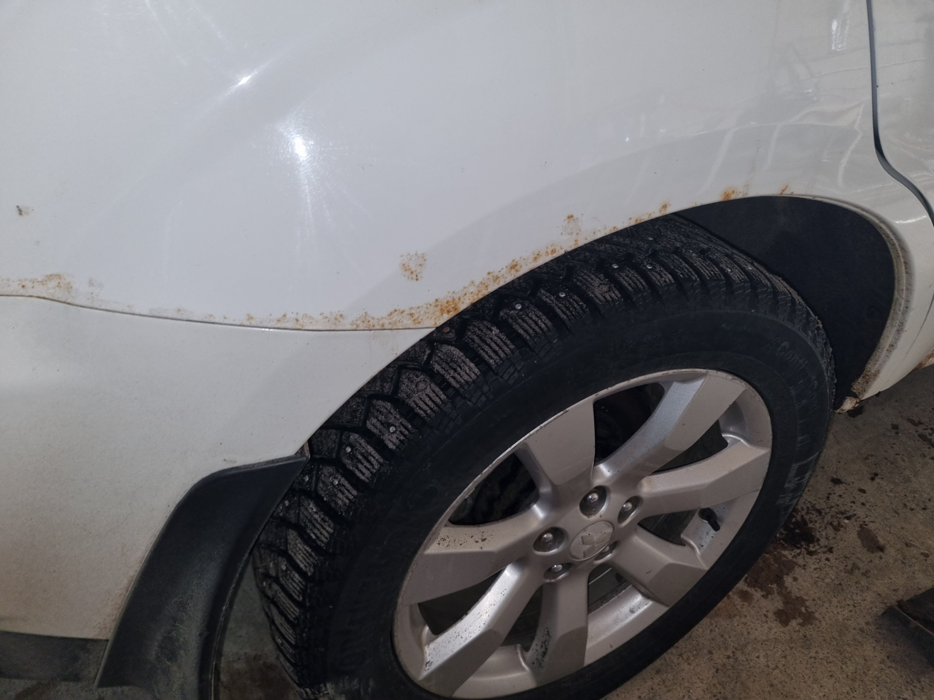

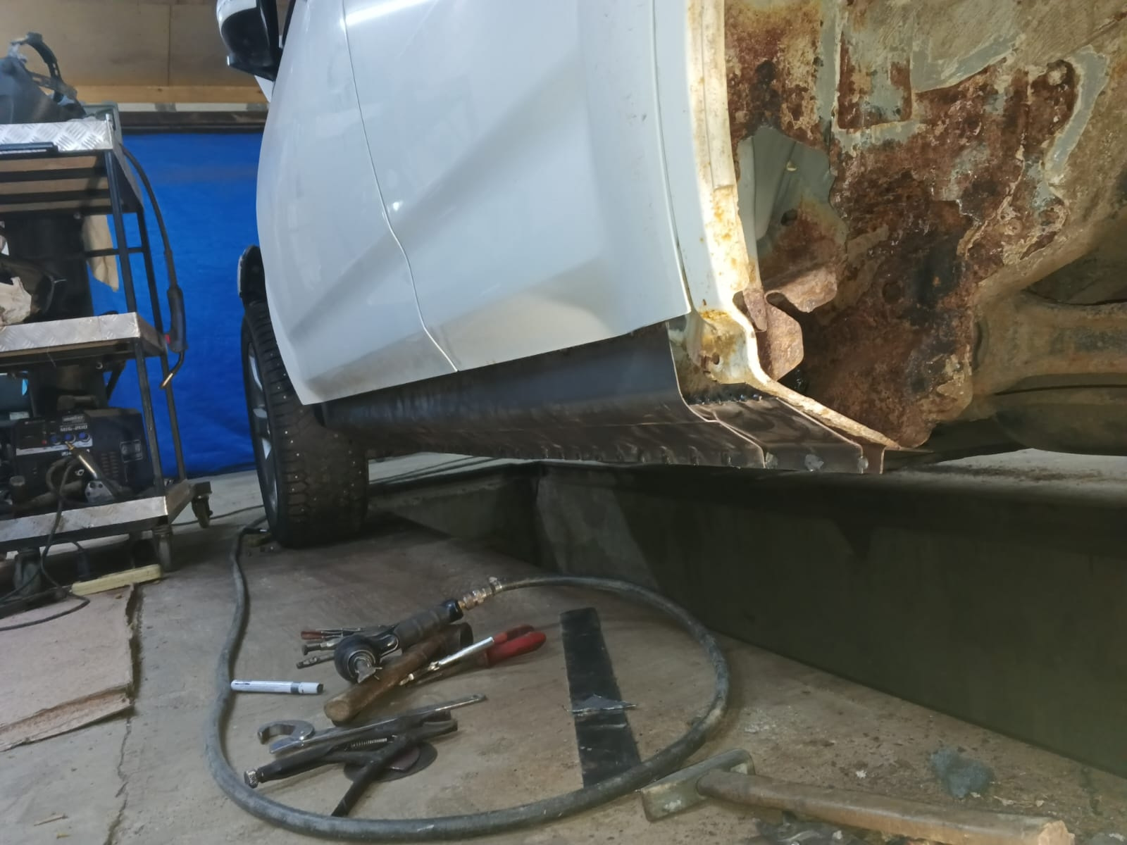

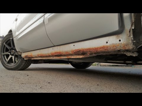

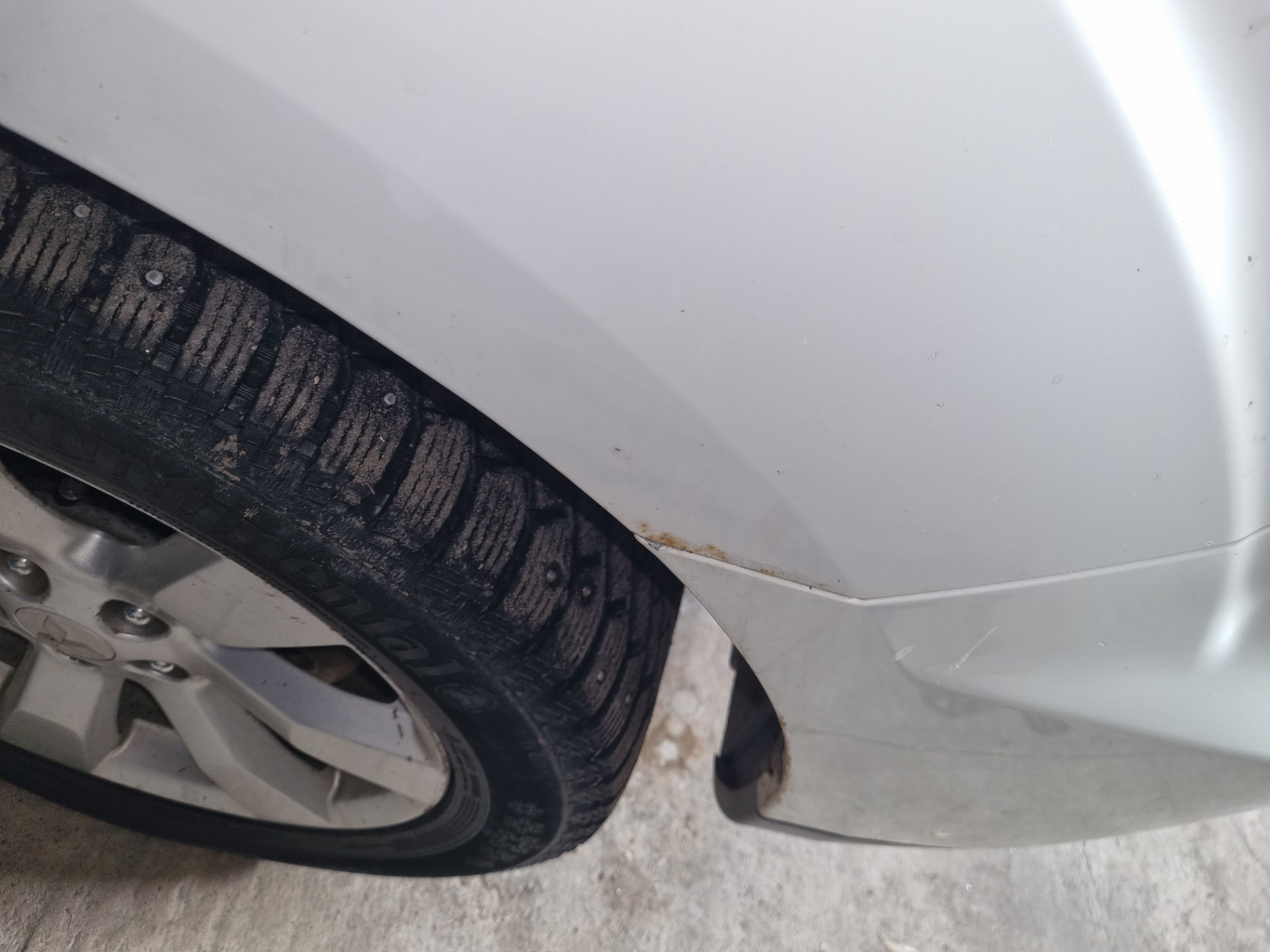

Когда забирал машину видел, что полезла ржа по аркам крыльев и начали кончаться пороги. Не думал, что они кончились полностью). Решил перед летом загнать на ремонт. Машина до этого в кузовом ремонте не была, вся в родной краске. Итак план работы: замена 2-х порогов, покраска 4 крыльев и покраска капота из-за большого количества сколов.

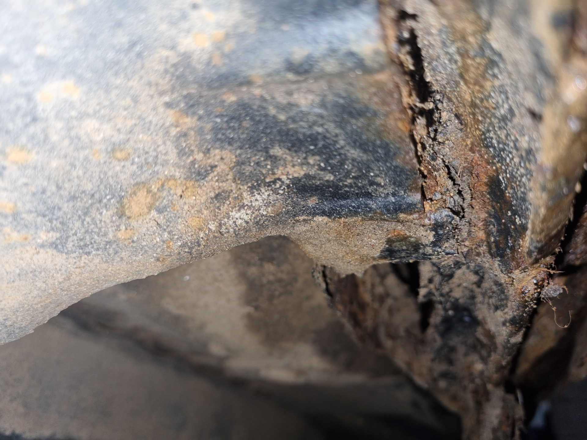

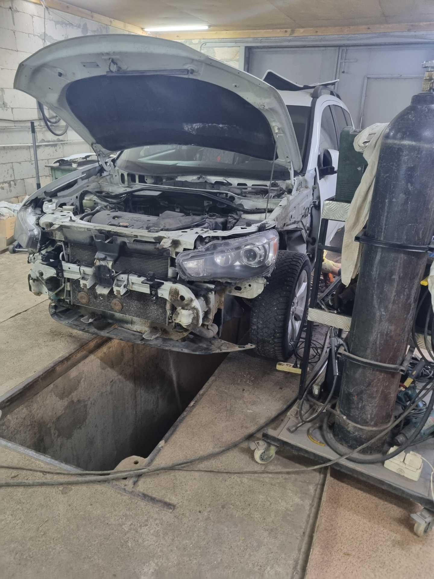

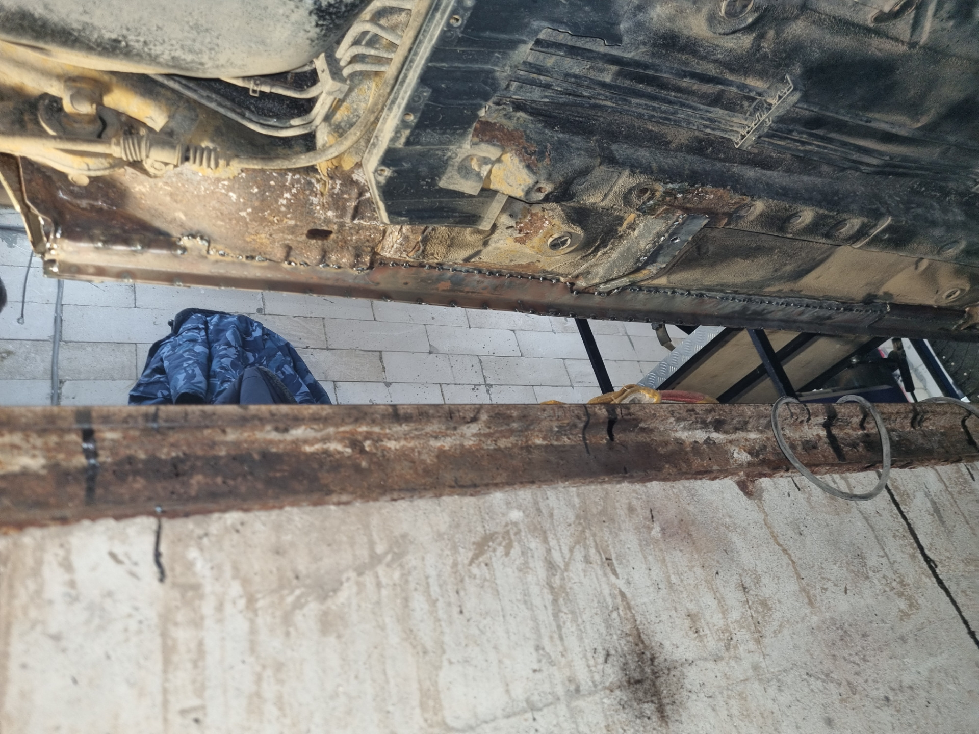

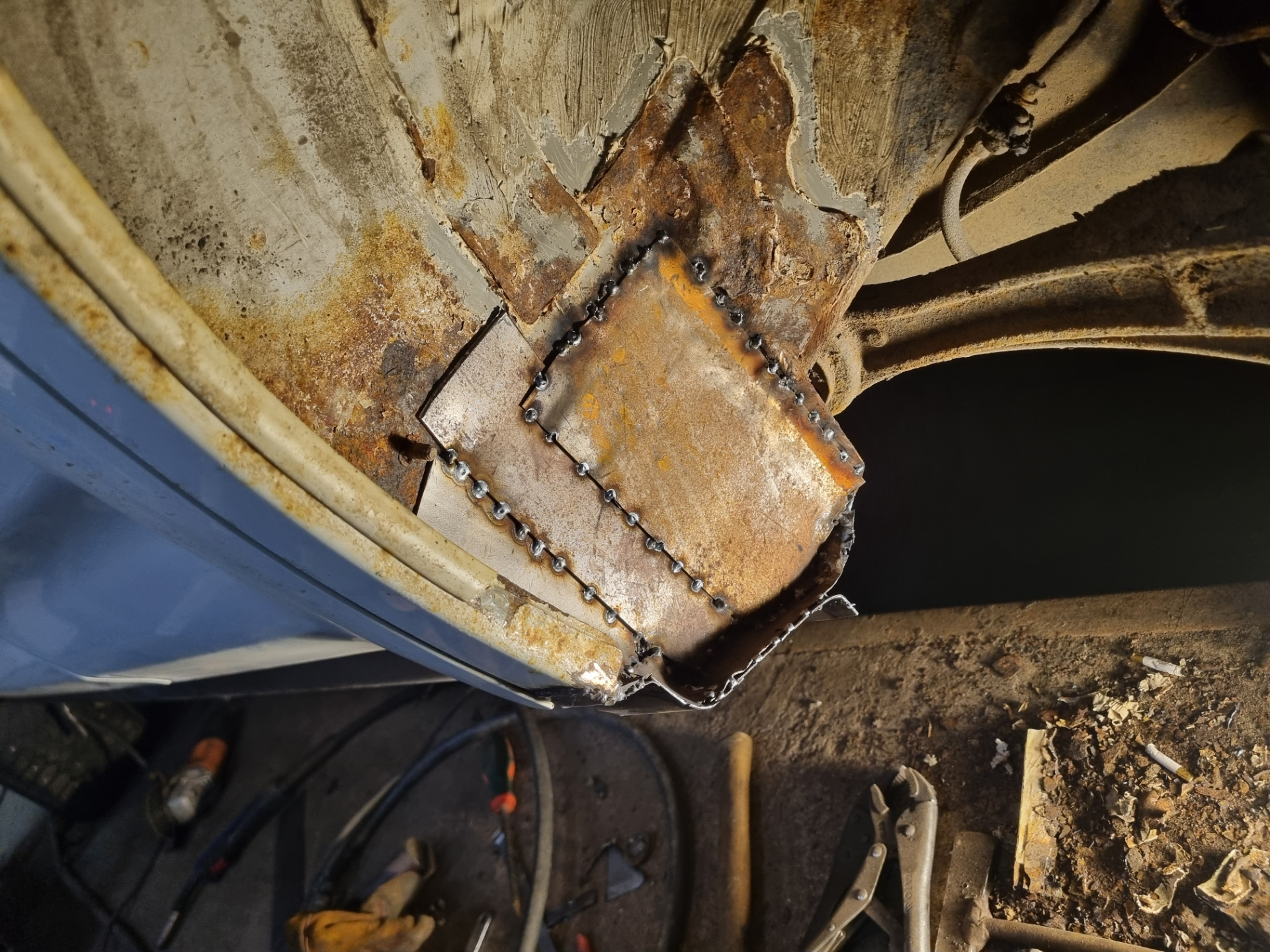

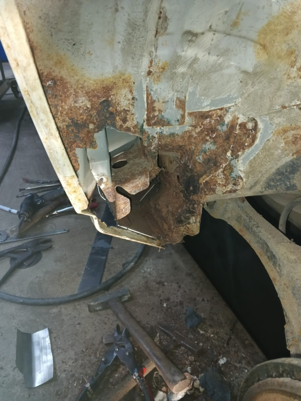

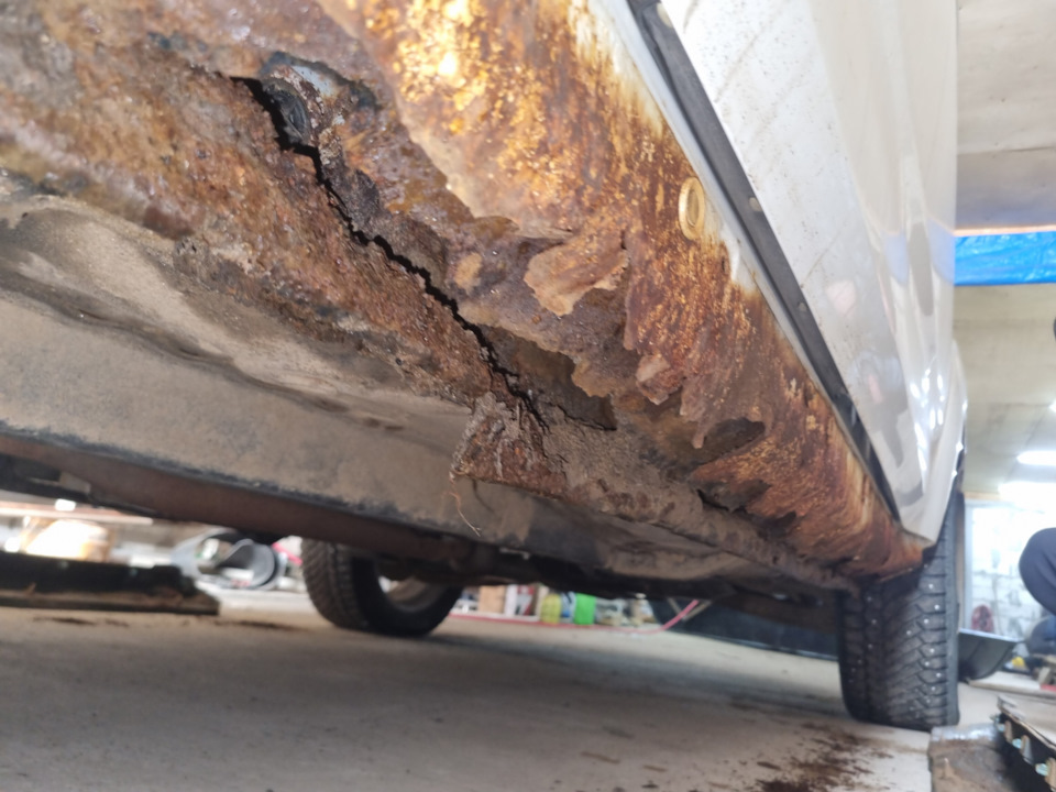

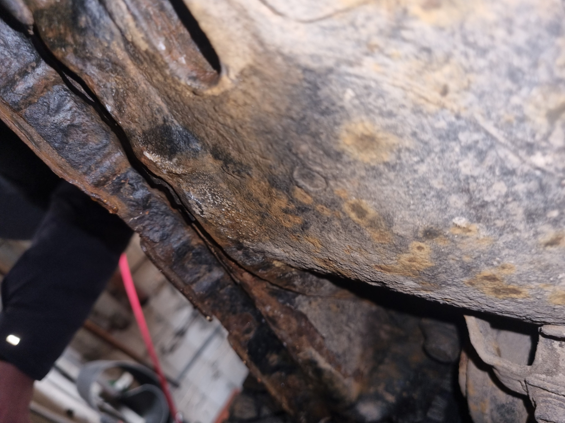

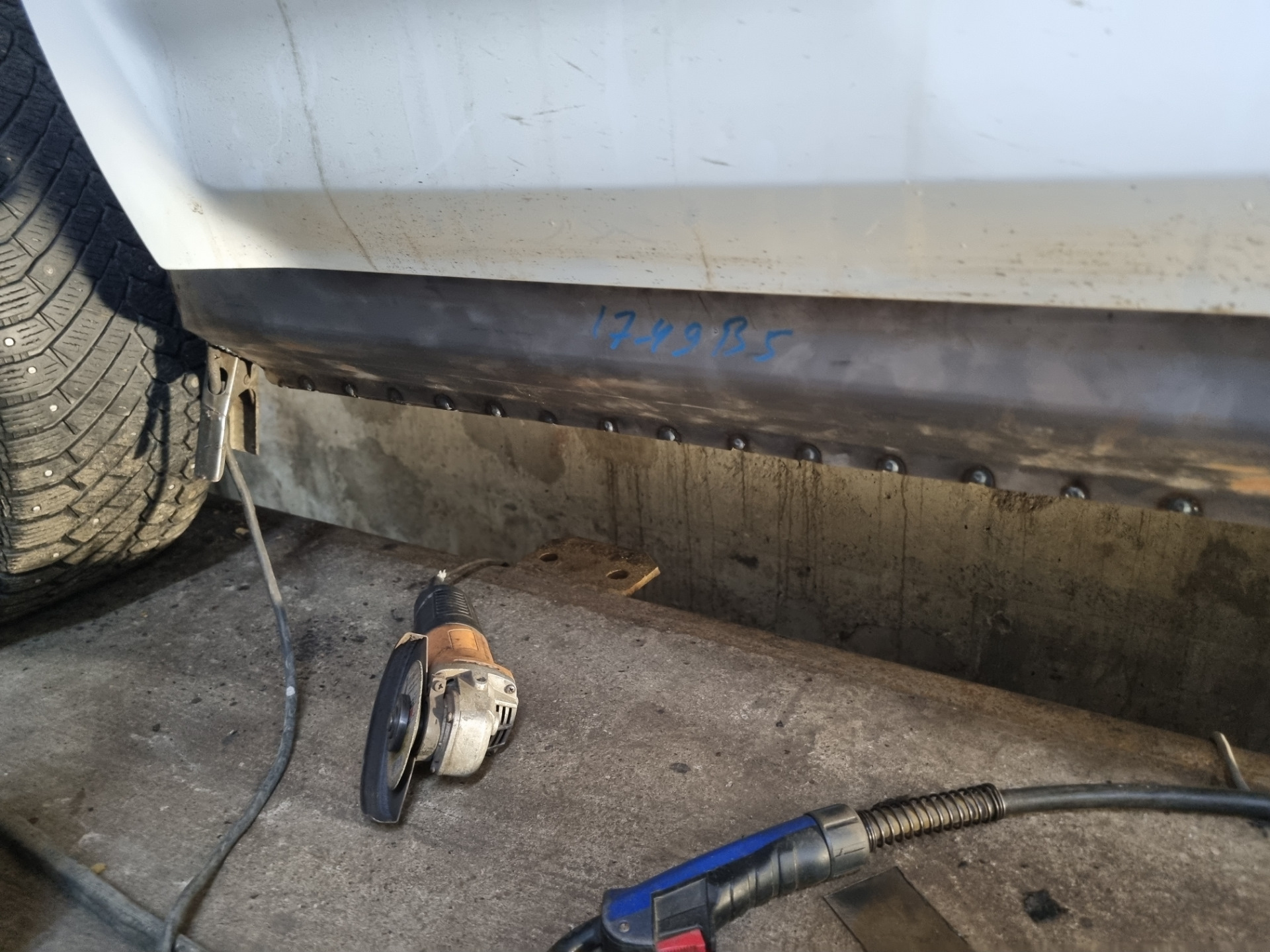

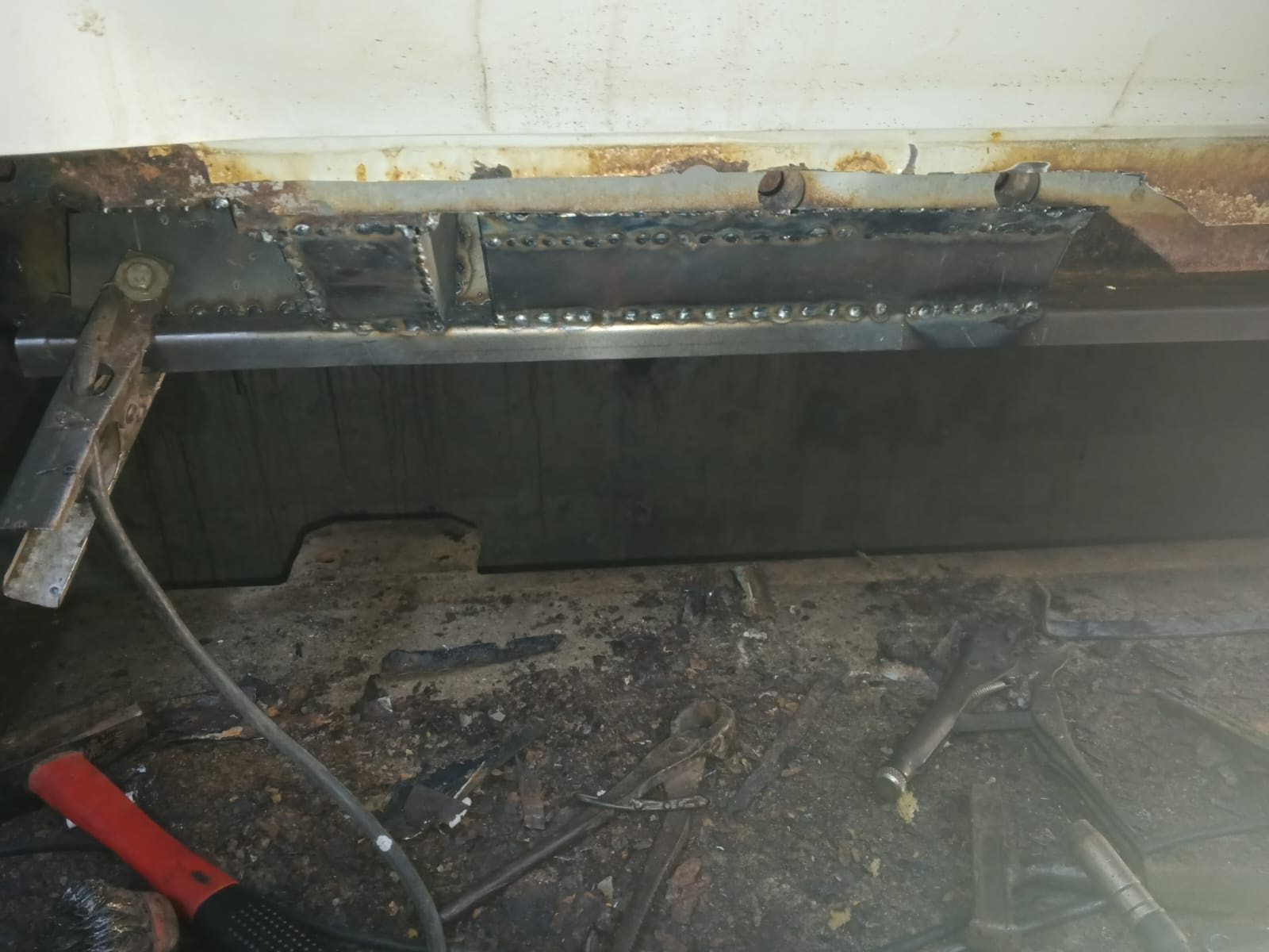

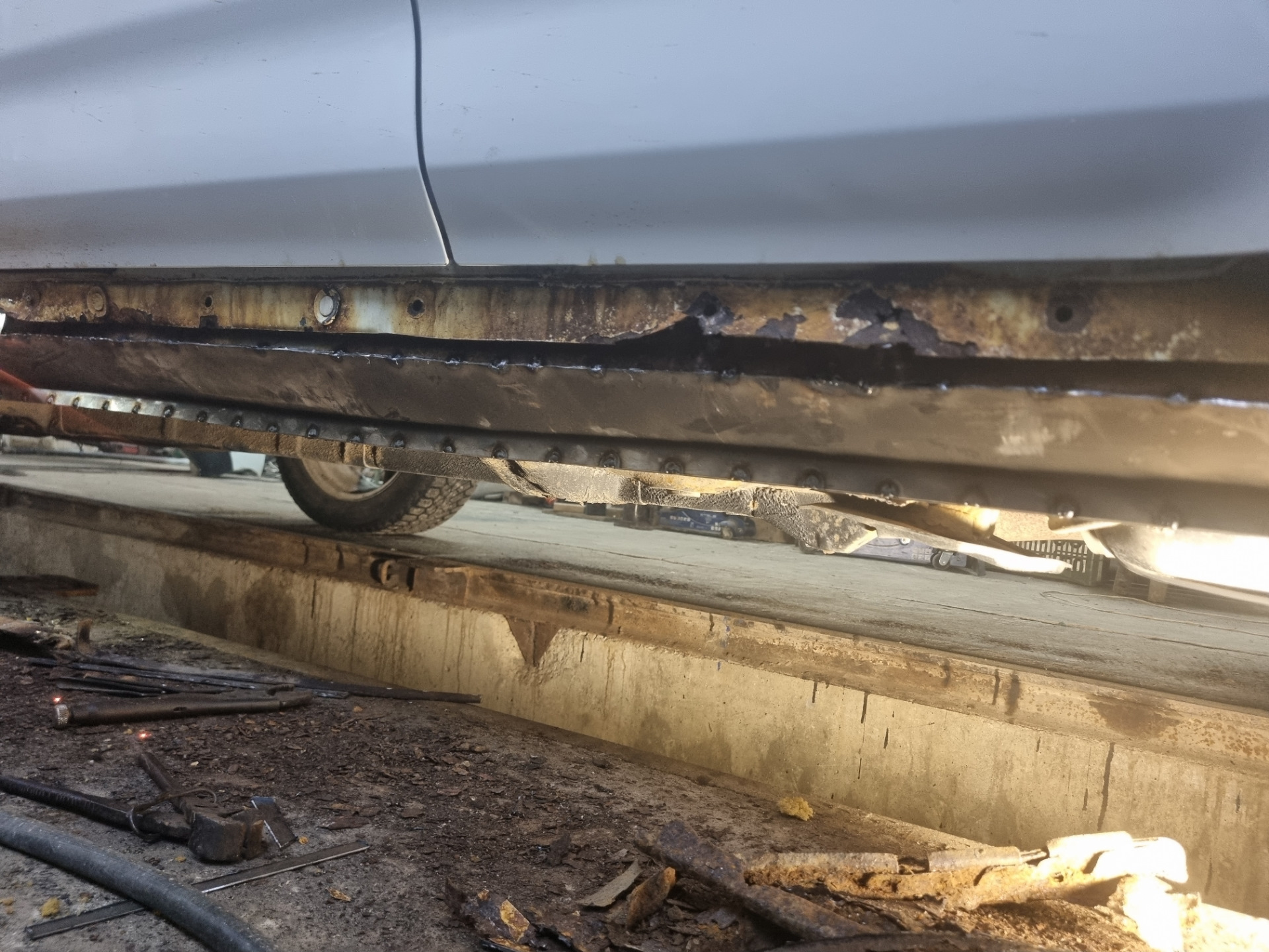

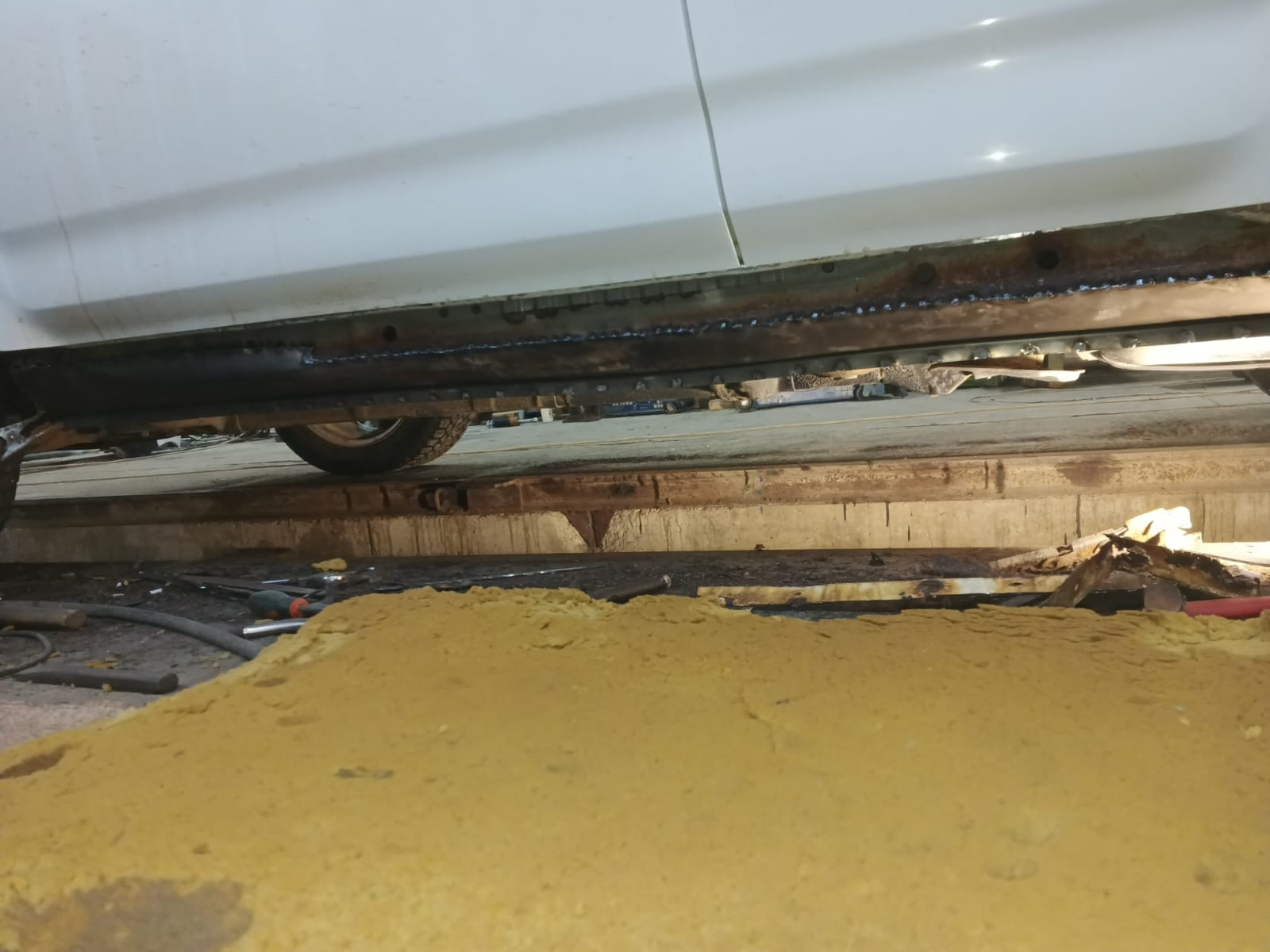

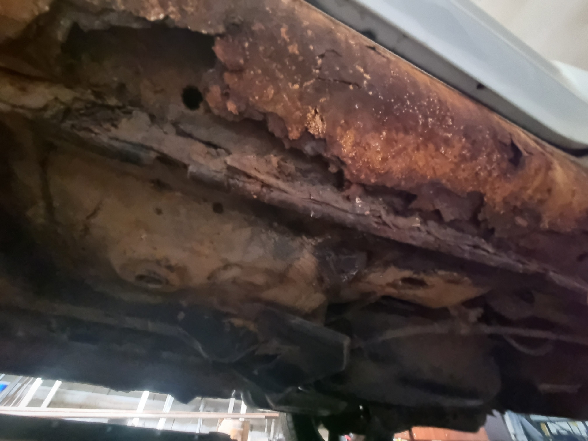

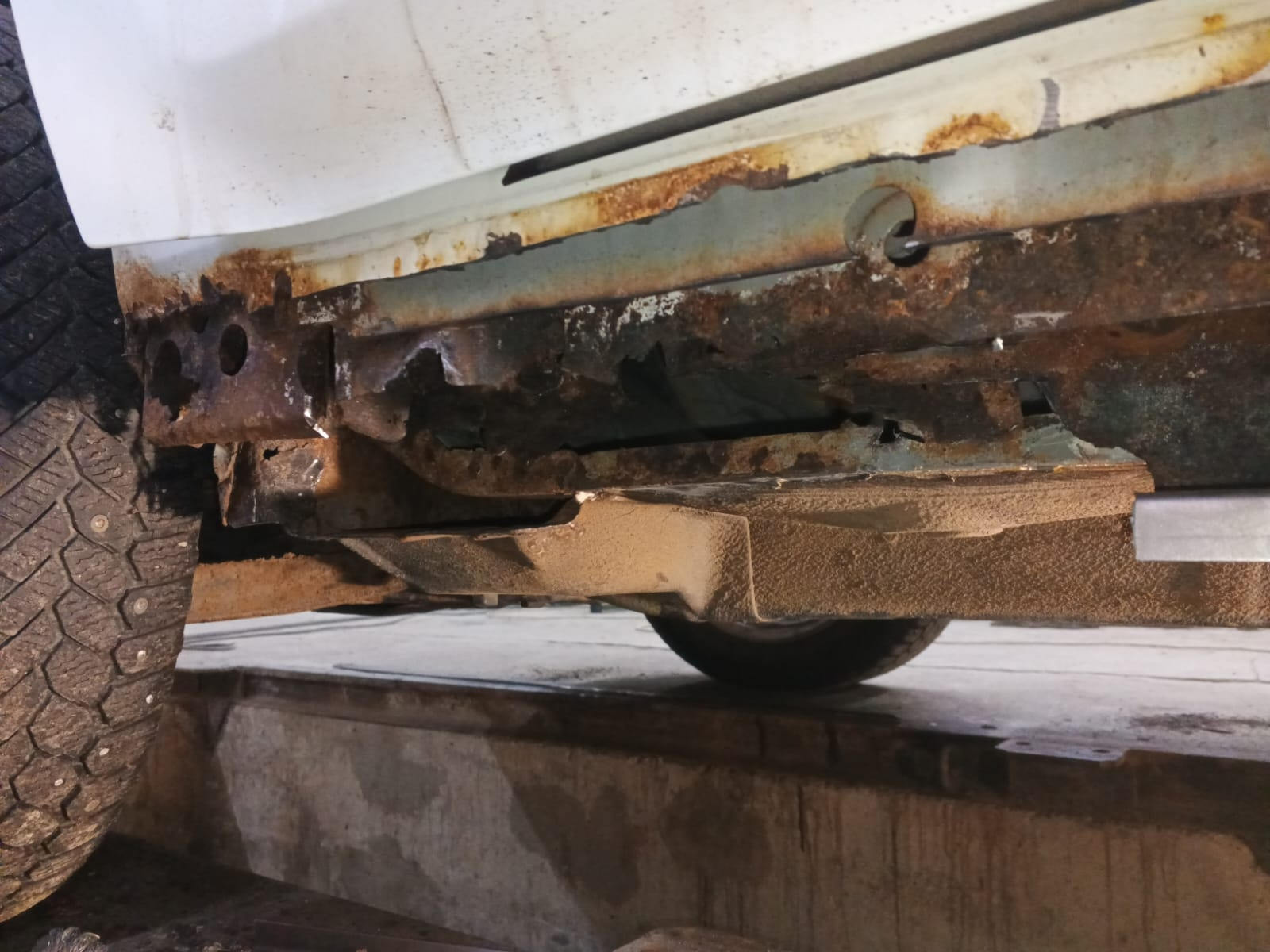

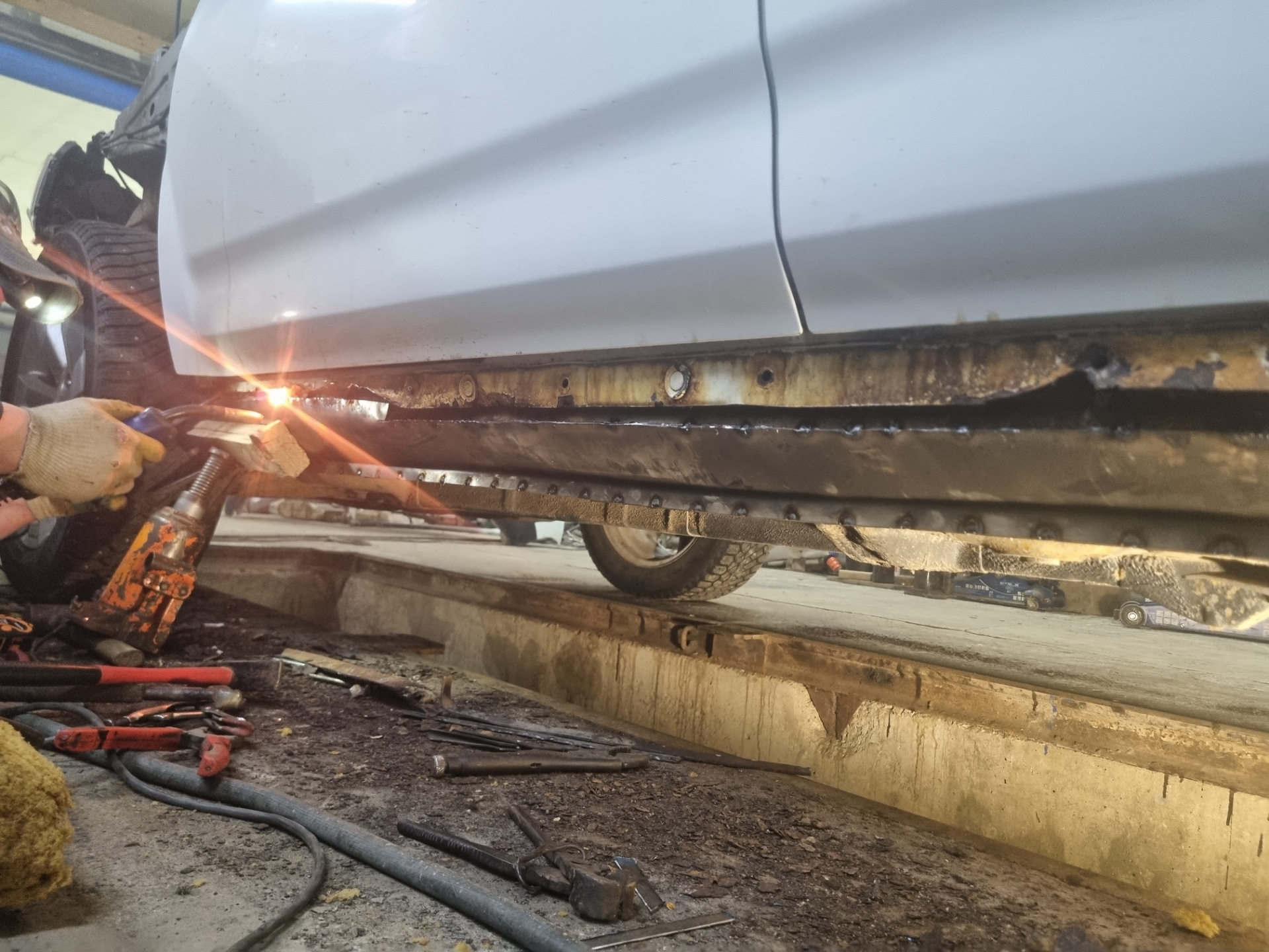

Итак работы начались, для замены порогов заказал 4 универсальных усилителя и 2 лицевых. Когда срезали "остатки" родных порогов, понял, что они кончились полностью и усилитель сгнил весь. Мастер предположил, что машина стояла в теплом гараже… Сегодня закончили сварочные работы по левой стороне.
Конечно, по левой стороне ещё много работы, зачистка швов, герметик, грунтовка, антикор, покраска, установка накладки. Продолжение следует)

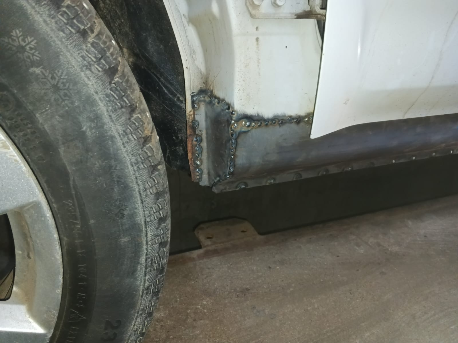

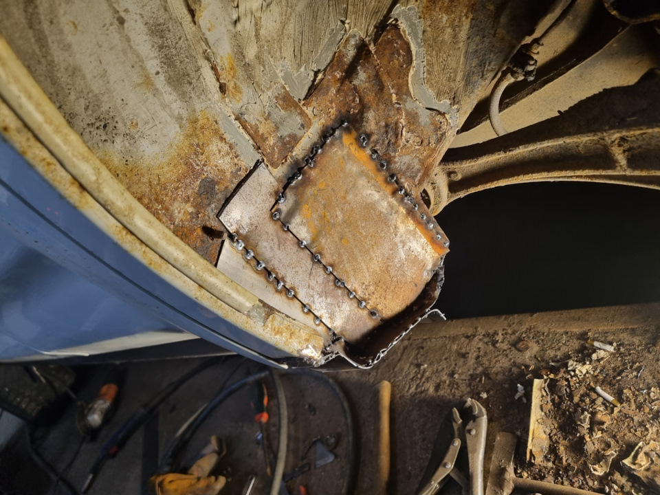

Эта работа из разряда залепил и скинул на Авито по-быстрому. Особенно круто смотрятся заплатки на арке в нахлест. Вот пример качественной работы
Аут используется как поджопник и дальше 30 км от дома не выезжает. Можно конечно отдать много денег за хороший ремонт, при этом проехав пол России в поисках сервиса. Но я не собираюсь на нем ездить всю оставшуюся жизнь. И это черновая работа — посмотрим что будет в конце ремонта
ну такой себе конечно ремонт, бывает и гораздо лучше
А что не так? Это только черновая сварочная работа. Конечно можно было купить все новое оригинальное железо и делать конфетку, но стоимость ремонта была бы сопоставима со стоимостью авто.
да я без претензий)) моё мнение вот какая работа должна быть

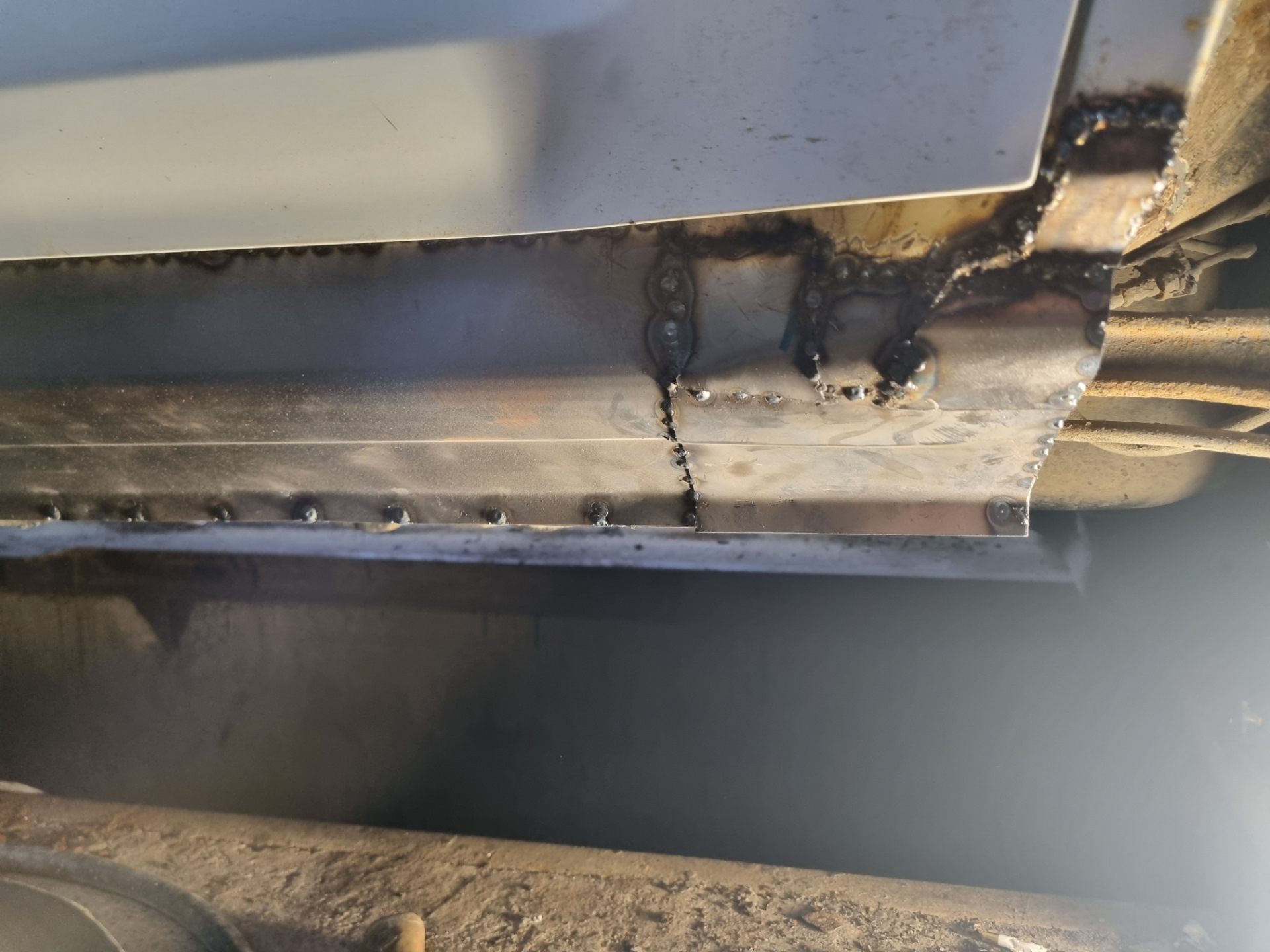

Самый главный косяк, или это просто не показано на фото, что те вставки, которые вваривались внутри порога, ничем не обработаны. Голый металл в закрытом пространстве, в котором влага частый гость.
Все будет обрабатываться антикором, через отверстия
Я понимаю, но усилитель у вас уверен сплошным коробом, а внутри этого короба чистый металл. Даже если вы зальете маслом весь порог, это не надолго поможет
Планирую всю нутрянку задуть динитрол ml
после чего сожешь сдать целиком на лом. динитрол это мовиль задорого
Ant0n1o
Все подобные полости заливаются спец составами предотвращая соприкосновение металла с кислородом и в данном случае не отработкой а составами типа мовиль
Речь о том, что у автора порог заварен голым металлом, причем усилитель — закрытый короб, швы тоже никоем образом не защищены. Дренажные отверстия для слива конденсата из самого порога тоже никто не удосужился сделать, как и восстановить отверстия для антикоррозийной обработки в передних и задних частях порога, там где переход во внутреннюю арку, много ещё чего можно написать… Антикор надо равномерно распределить внутри порога, причем я не вижу ничего плохого в отработке ( можно тот же мовиль в нее добавить или густой антикор типа пушсала или канатной смазки, но конструкцию сварили так, что ее не проантикорить нормально.
Ну в техническом вопросе не силен, спорить не буду

работа по арке ЯВНОЕ говно. беги от этого, , делальщика, ,

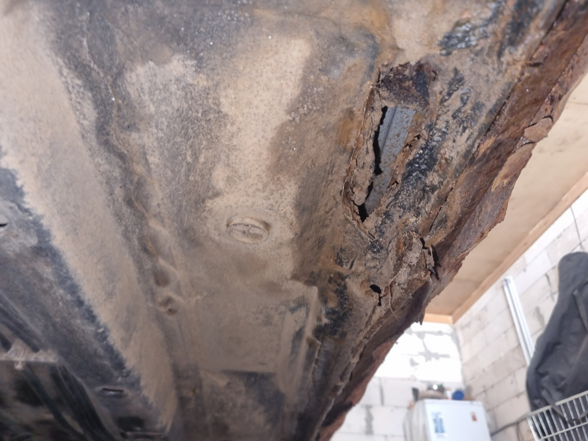

Да в таких местах нужно смотреть, хотя-бы раз в год. Самое плохое, что сгнил сам усилитель и пришлось конструкцию порога по сути собирать заново
Аналогично короб порога сгнил, тоже собирали

Там все защищено перед сваркой и вся ржа до нормального металла вырезана. Перед антикором будет пескоструй
Закладки это ненадолго, менял бы все заднее крыло целиком
Там от порога только дыра была. В остальном крыло целое. Отпескоструем его и под антикор, в 2 слоя

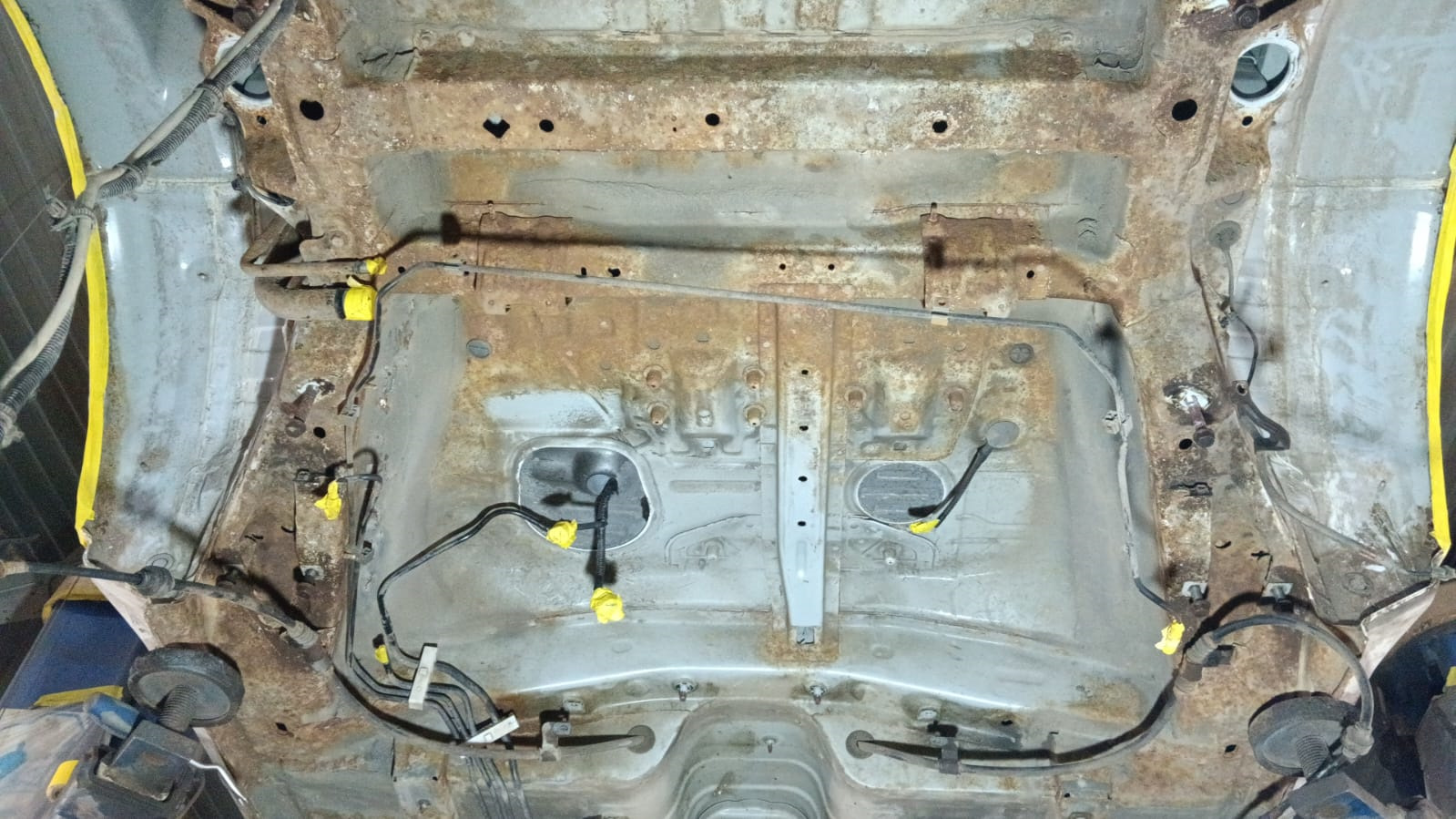

Как это всё знакомо, моя уже 3 месяца стоит на ремонте, целый сериал из 3х пока частей уже есть в моем бж.
В целом добавлю что вы её ещё не всю разобрали, поверьте там много чего неприятног ещё осталось именно поэтому моего раскидали до костей, хотя изначально думали работы не много выглядит нарядно, и это ещё в моем сериале многое особенно видео осталось за кадром) могу узнать цену вопроса в вашем случае?
