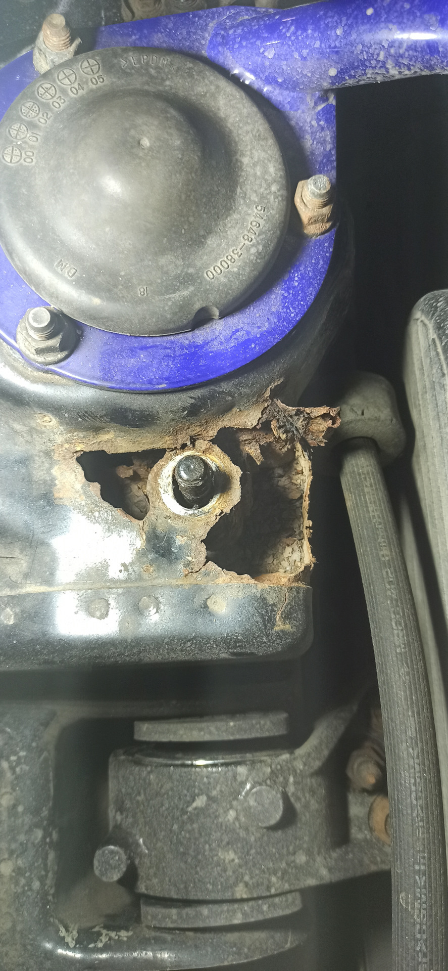

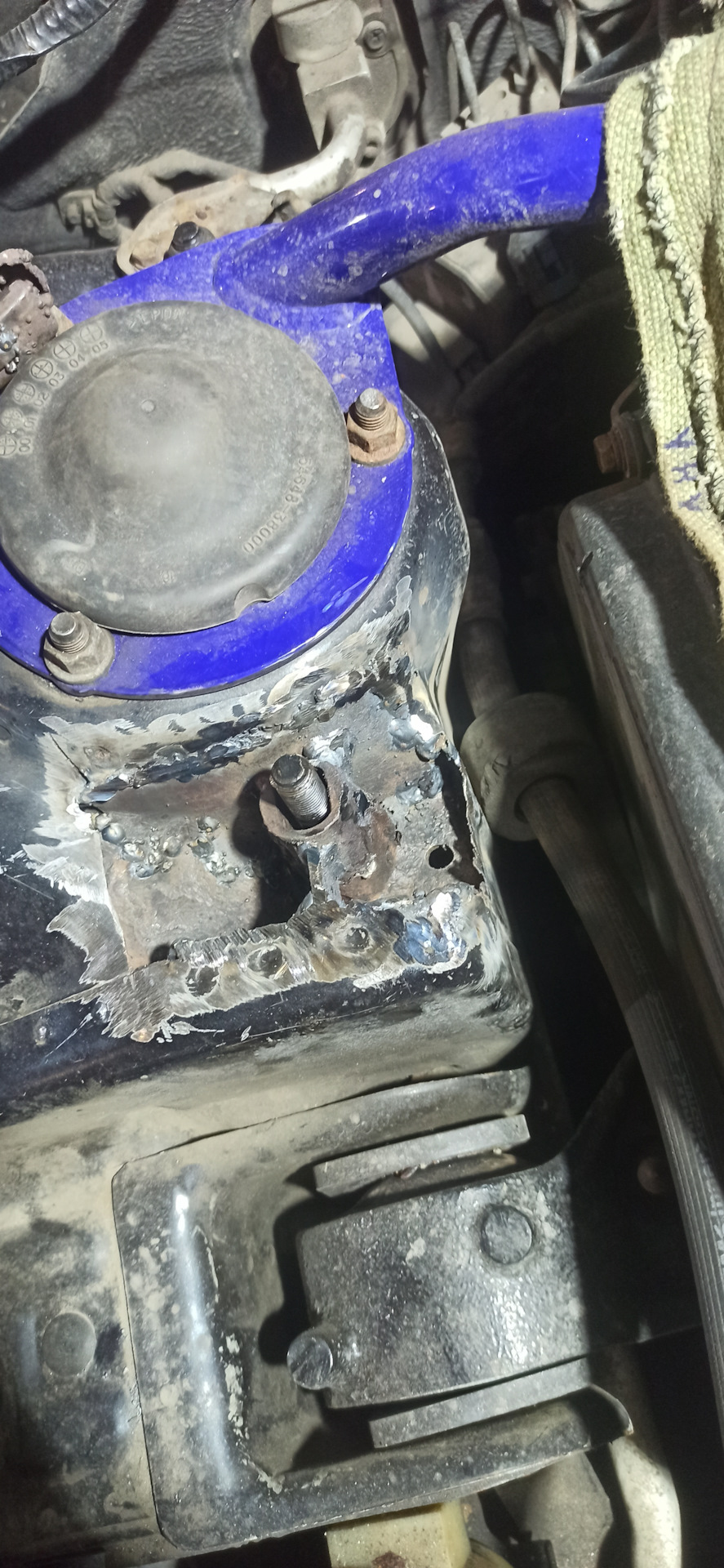

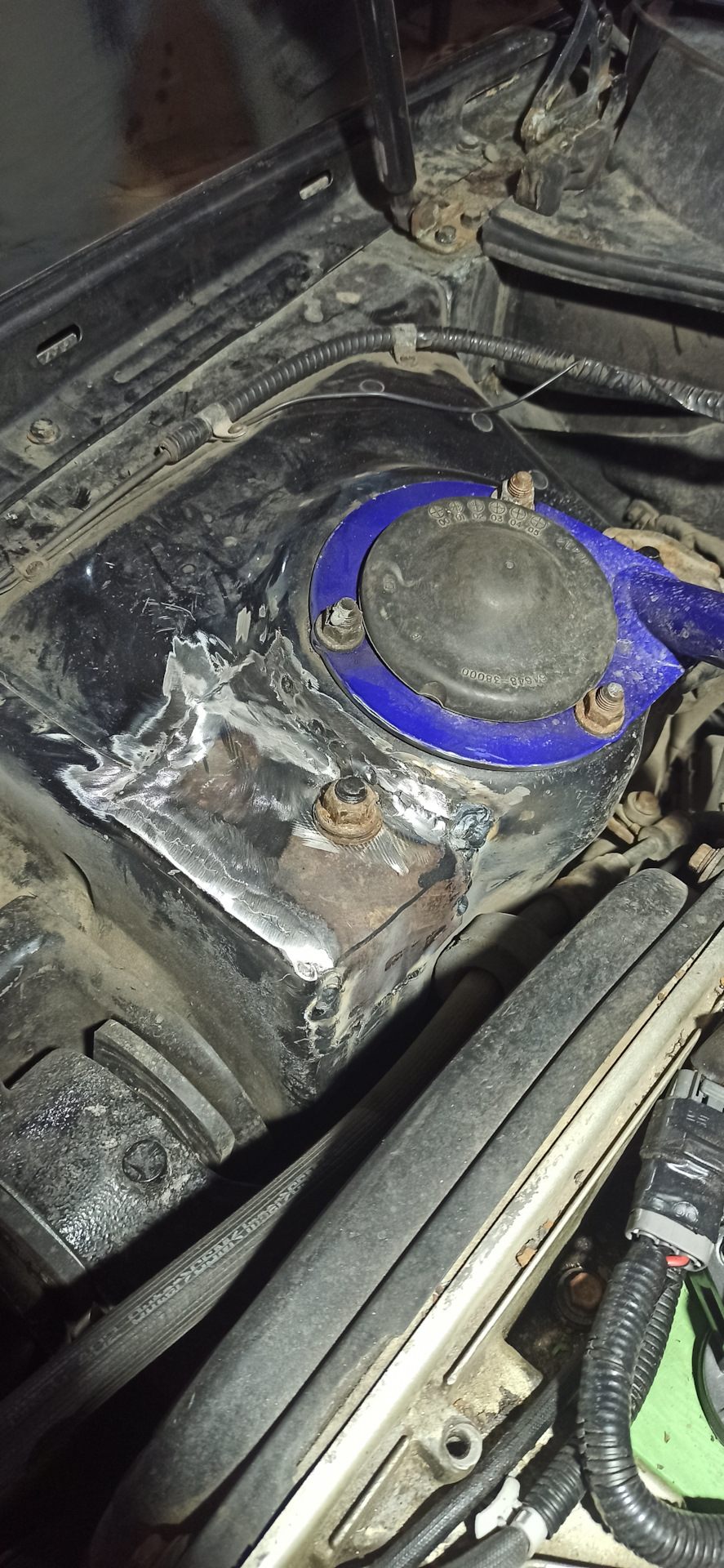

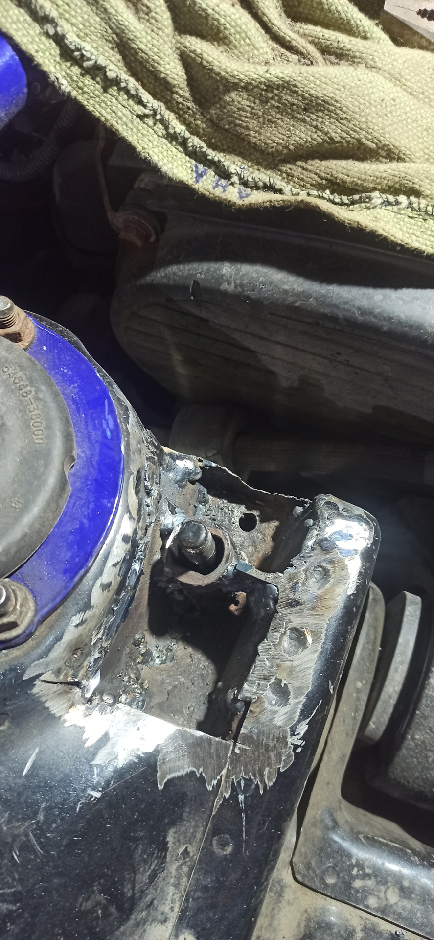

Полтора года я пытался сделать стакан, ему становилось всё хуже и хуже, поговорил с десятком кузовщиков и вот черт знает с какой попытки попал на вменяемых людей, сделали всп очень добротно и надежно, да может выглядит не очень аккуратно но зато металл 4 мм, так что на лет 20 хватит))) плюсом сделали по моей просьбе сливное отверстие.

А так эта полость герметична, в которой отверстие сделали? В теории можно если такая проблема на начальной стадии сделать отверстие маленькое сверху и залить туда что-то из консервантов?

А что? Норм же вроде? Если вообще гуд, это под шпаклю, грунт, база лак. А если на подольше это антикор, прямо на металл и погуще. Скока денег стоила эта процедура?
7 к, мой дар и моё проклятие это перфекционизм, хорошо для меня это Вырезать старый стакан и сварить новую вставку который продают как запчасть, но за это либо никто не хотел браться либо ценник овер космос. Да и за обычный ремонт стакана то же ценник от 25 к стартовал.
