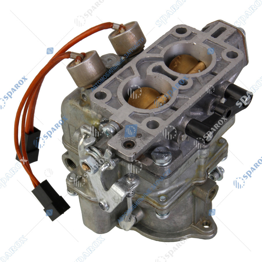

И в общении с пользователем alexeym776 я узнал, что, оказывается, существовали карбюраторы к -88 и с клапанами ЭПХХ, и что это карбюратор к-96. В некоторых источниках упоминался как к-90. У него два клапана ЭПХХ, по одной на каждой камере и отсутствует вакуумный ограничитель оборотов двигателя, вместо него просто заглушка.

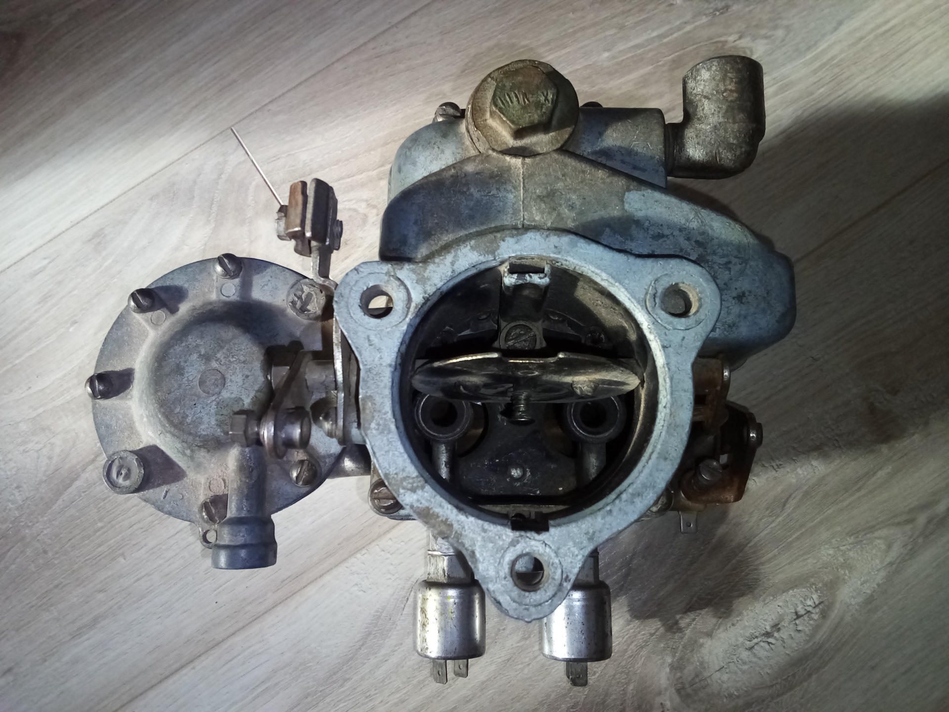

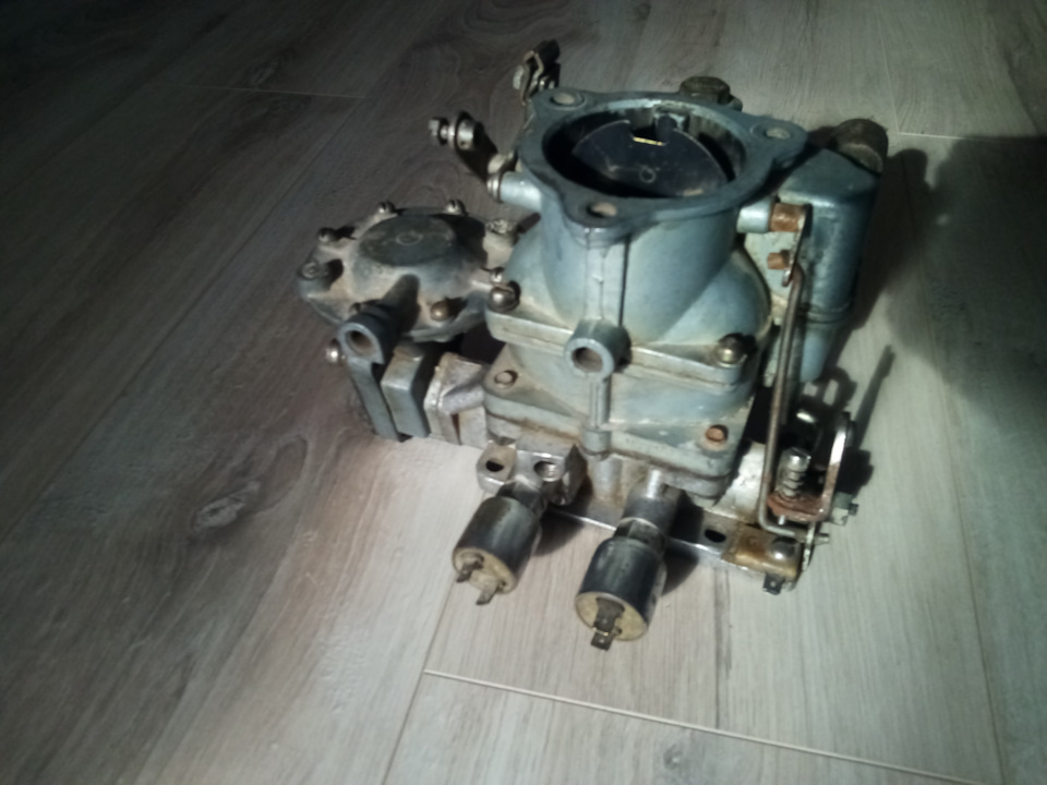

И с месяц назад появилось объявление о продаже к-88 с клапанами ЭПХХ прямоу меня в Казани! Списался с продавцом, дождался встречи (оказывается, в силу занятости в городе бывает нечасто) и после осмотра приобрел. Как выяснилось, тезка брал себе на Волгу лет 10 назад взамен к-135, но не срослось, машина давно продана, карб пылился. Карбюратор не без косяков, но это мелочи: отсутствует винт уровня топлива, поплавковый клапан в заклинившем состоянии. Зато плоскости ровные, все, что надо, двигается, поворачивается, зазоры заслонок в закрытом положении как нужно(смотрел видео по адаптации карба).

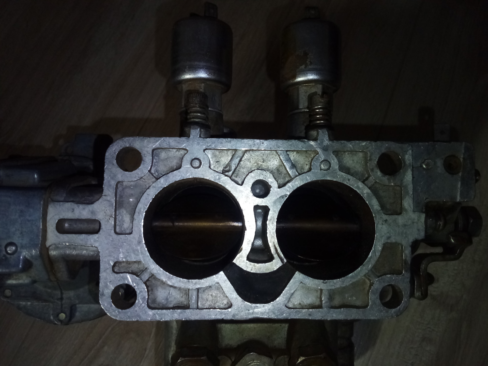

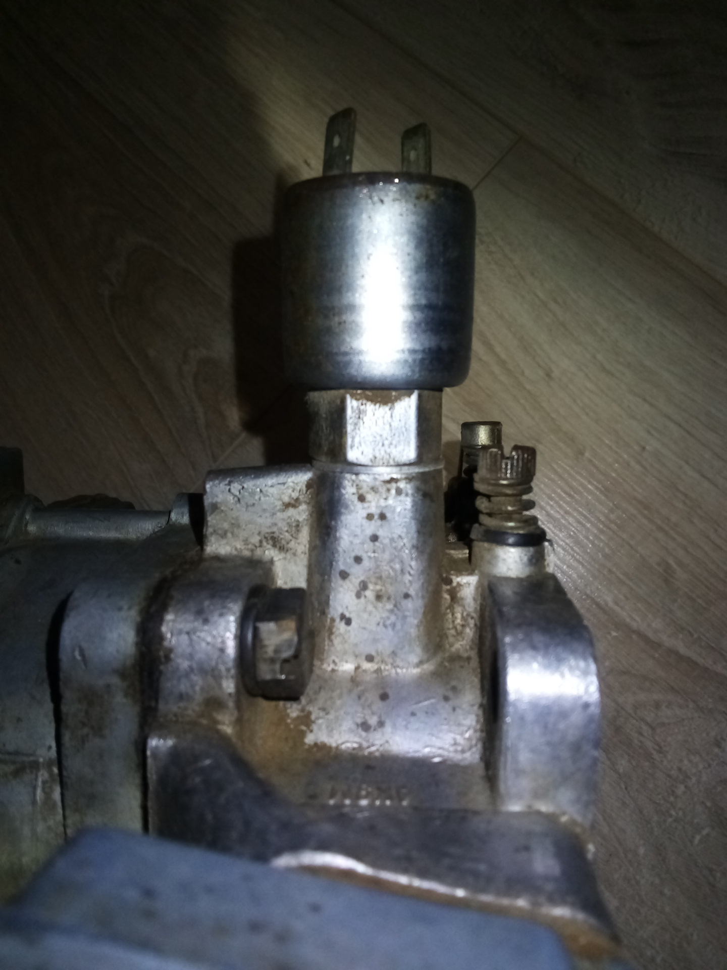

Из любопытных моментов — сами электромагнитные клапаны совсем не такие, как на даазе, солексе, крупнее, на два контакта(нет контакта на массу, получается). Подвижная часть клапана из металла, предположительно нержавейки, с резиновыми уплотнительными колечками. В общем, куда более внушительные по всем статьям, чем у дааз.

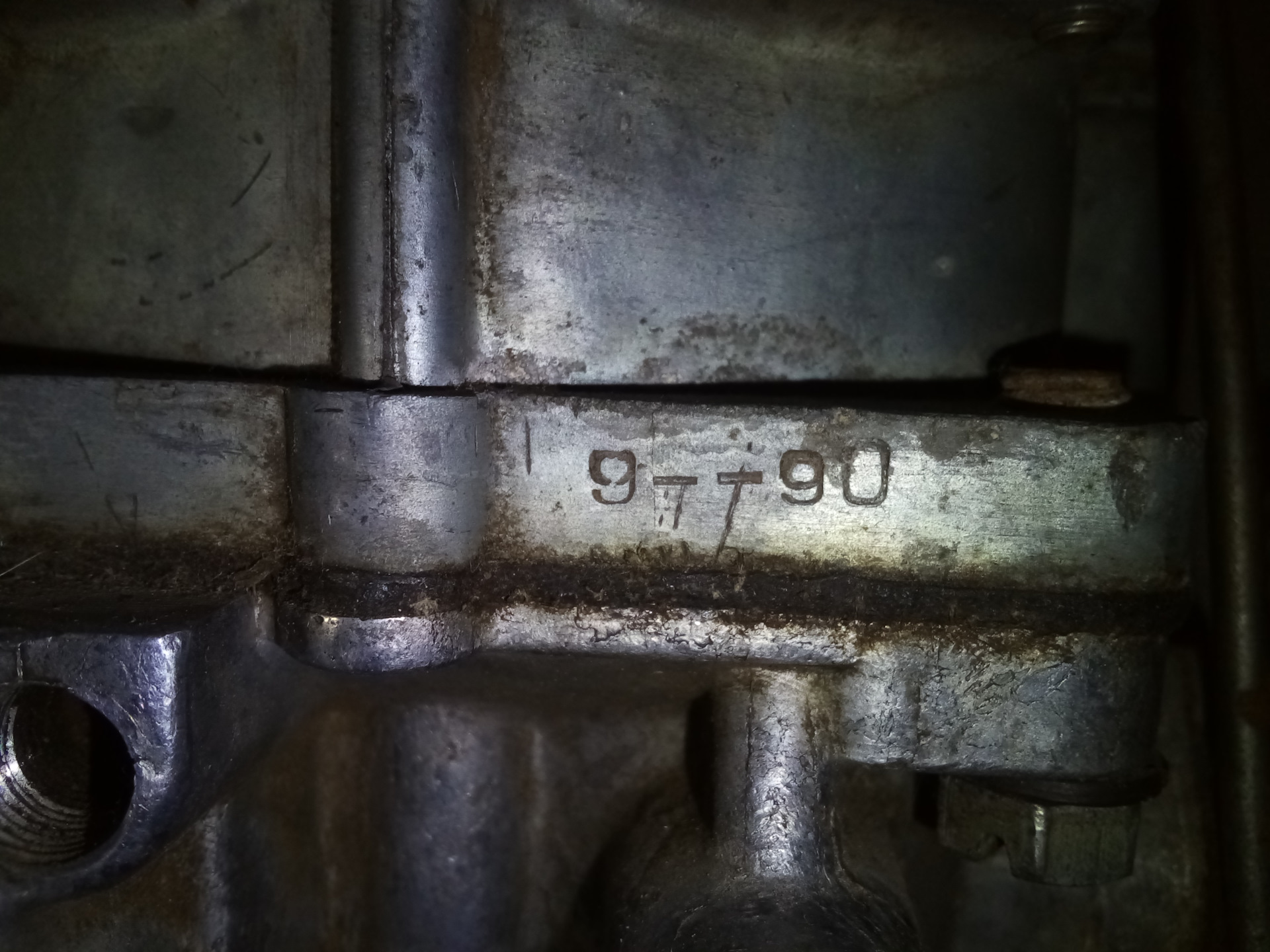

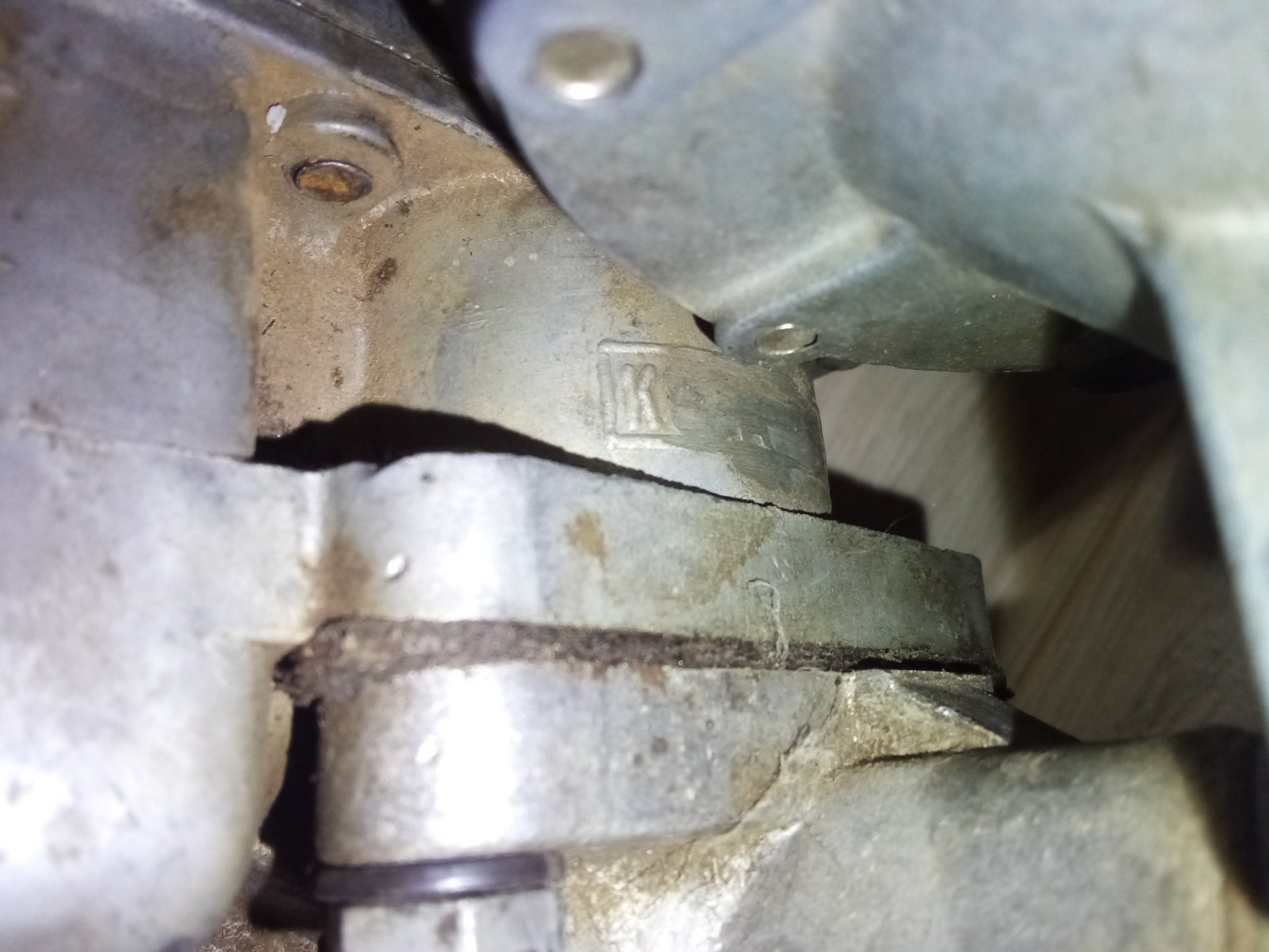

Куда более значимое отличие — ось клапанов в подошве параллельна привалочной плоскости. А у карбюратора к-96 клапаны вывернуты под наклоном, резьбовая часть выше бочонка. И этот момент вызывает недоумение — что это, экспериментальный, переходный карбюратор или что? Тем более, что на отливке корпуса сама модель стёрта напильником, зачем? Продавец и сам не знал ответа на этот вопрос.
Зачем-то в паре с электромагнитными клапанами оставлен вакуумный ограничитель оборотов, хотя для таких движков была разработана электронная система зажигания, которая сама ограничивала максимальные обороты двигателя… На к-96, судя по фото, этого не было. И вроде бы, на подошве к-96 нет винтов регулирования качества для холостых оборотов. На приобретённом карбюраторе они присутствуют.

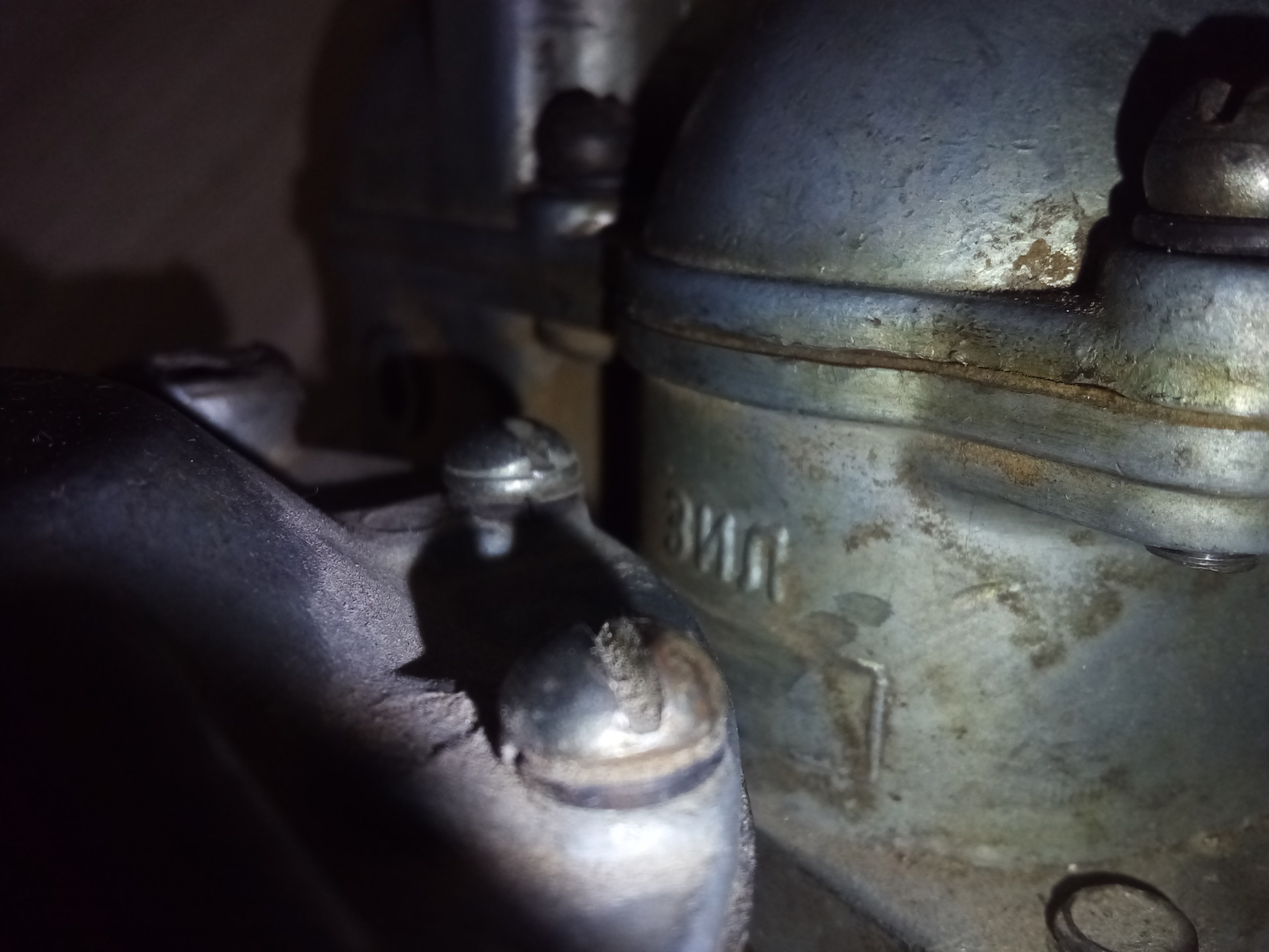

Добавлю немного фото своего карба.
Очень буду рад советам по доработке карба под мотор УМЗ -421, особенно по номиналам жиклеров, откуда лучше взять исходники и тд. И если у кого-то есть телефон Сергея Сергеевича, мастера по этим карбом, то напишите пожалуйста в личку, а то его объявление я последние полгода не могу найти на Авито. Если он не против, приобрел бы у него жиклёры и прочие детали для установки на свой УАЗ.
