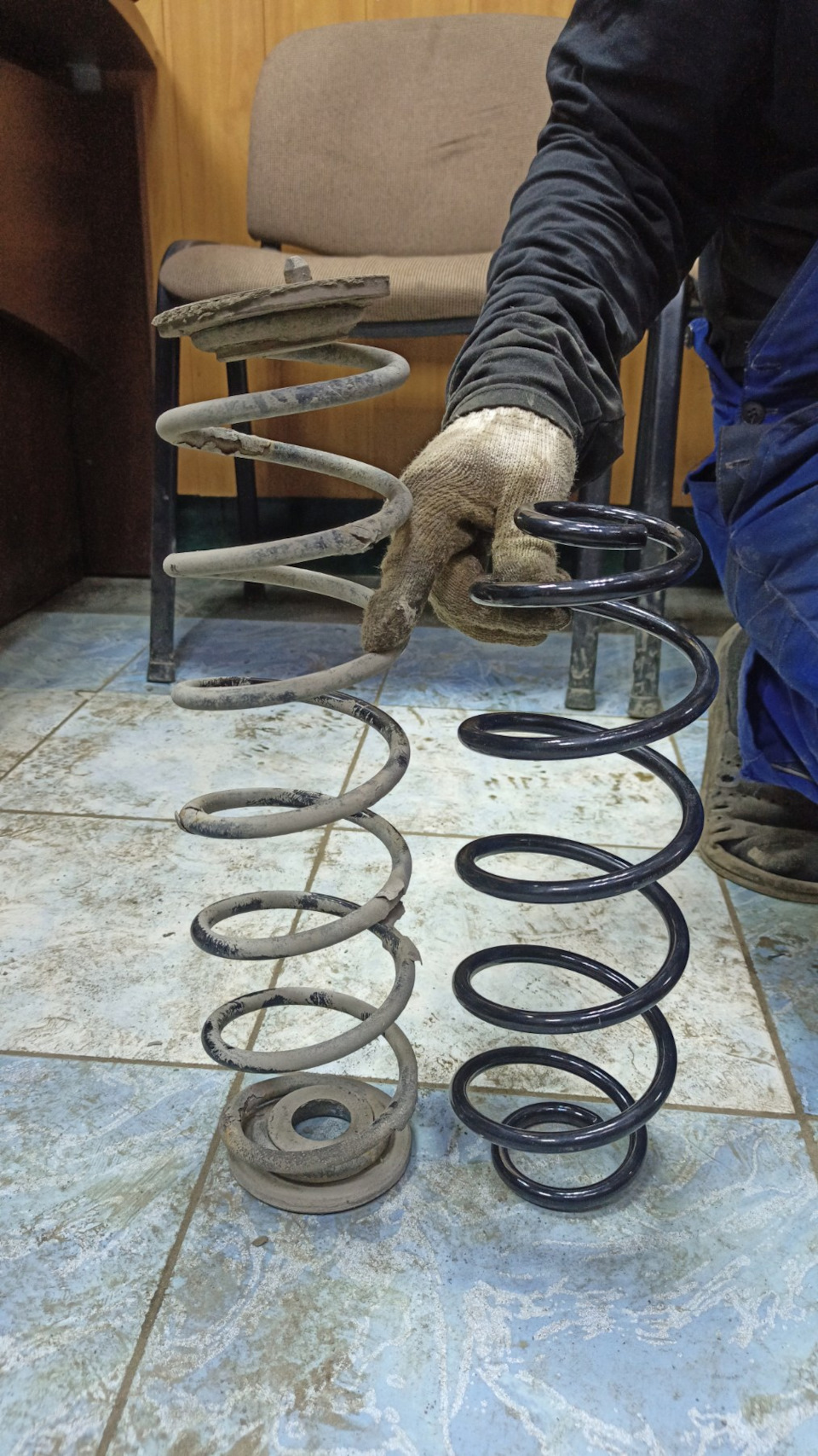

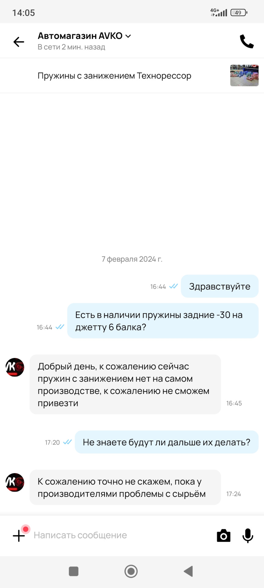

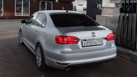

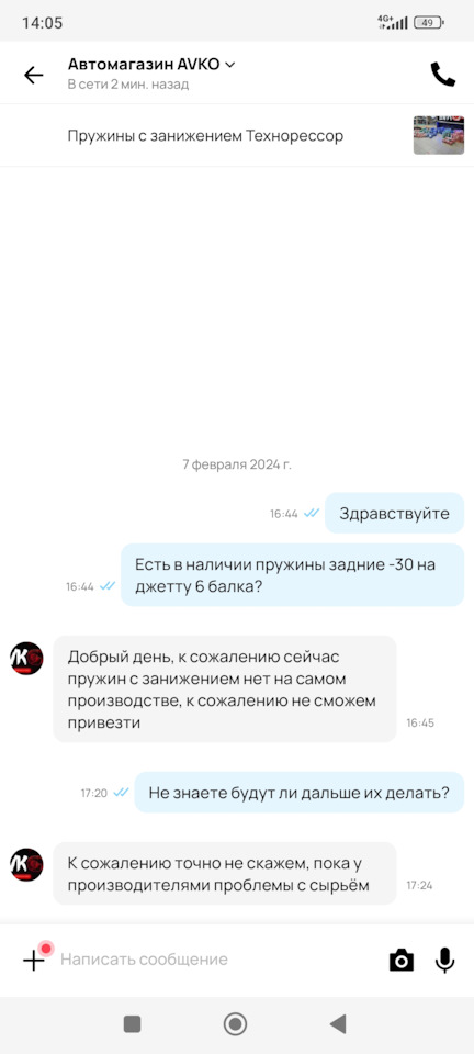

Пред предыдущий владелец Джетты поменял передние пружины на евро (комфорт или спорт?), а сзади остались сток ППД. Из-за этого вид у авто был не очень и летом планируется установка 17-ых колес, поэтому сразу же задумался о замене задних пружин. Почитав разные записи на Д2 понял, что на балку особо то и нет вариантов кроме оригинальных пружин. Но их очень сложно найти и ценник на них космос. Потом нашел вариант от технорессор -30 на балку. Но их нет в наличии и на самом производстве пока не знают будут ли их еще выпускать.

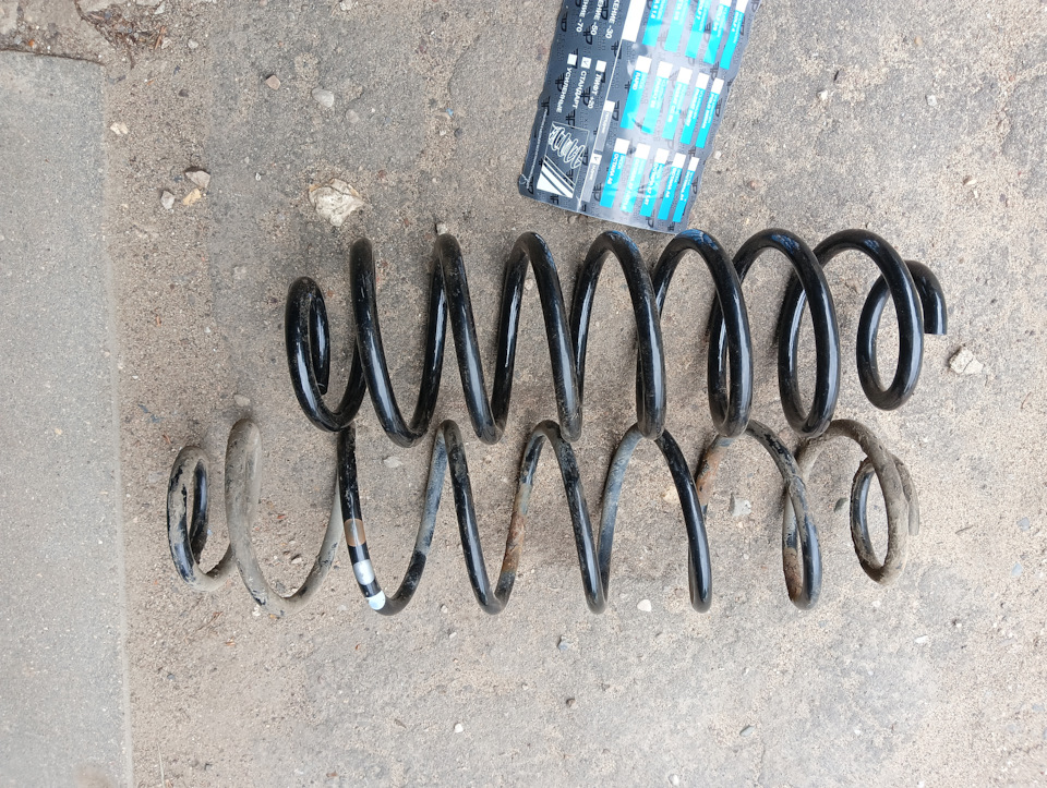

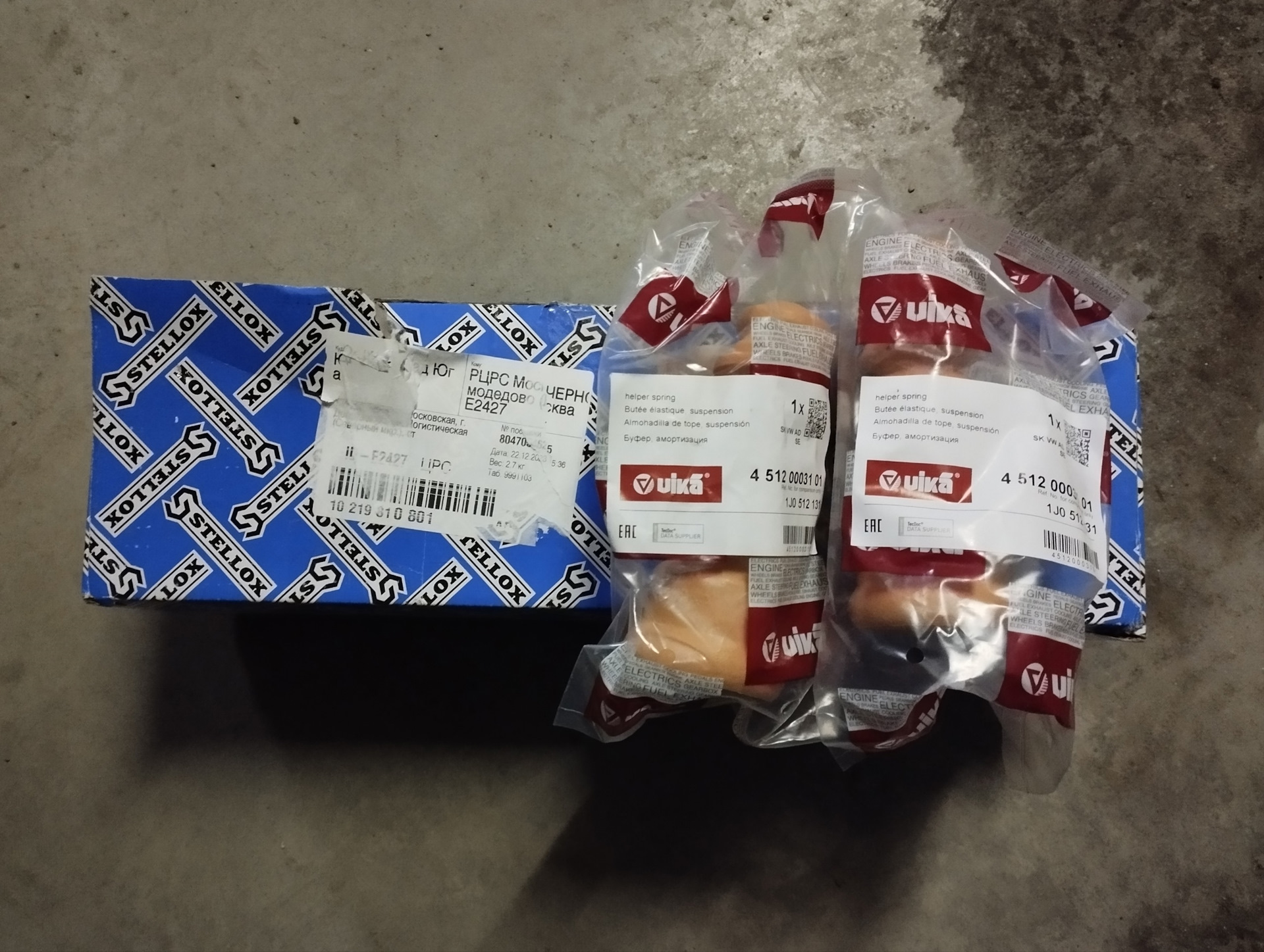

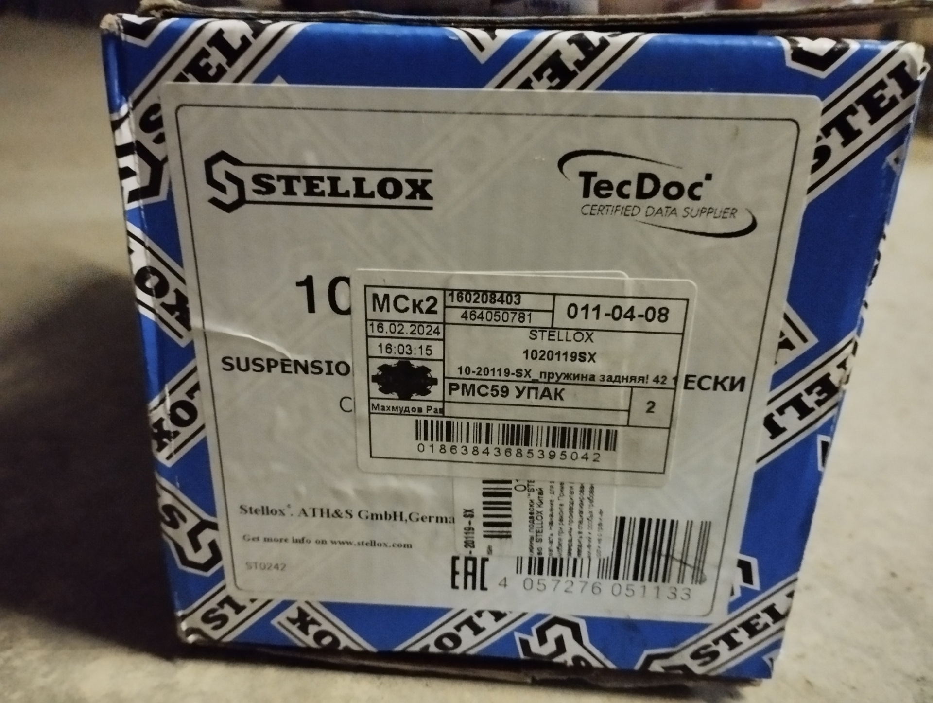

И в один из дней снова искал на драйве варианты решения и случайно наткнулся на запись, где человек подобрал по параметрам похожие пружины от Ситроена))) Пружины артикул 10-20119-SX.
Вот ссылка на запись: www.drive2.ru/l/653971925088868184
Спасибо большое этому человеку, я поменял пружины по его статье и все подошло и село, как надо)
В сервисе сказали, что пружины встали, как родные.

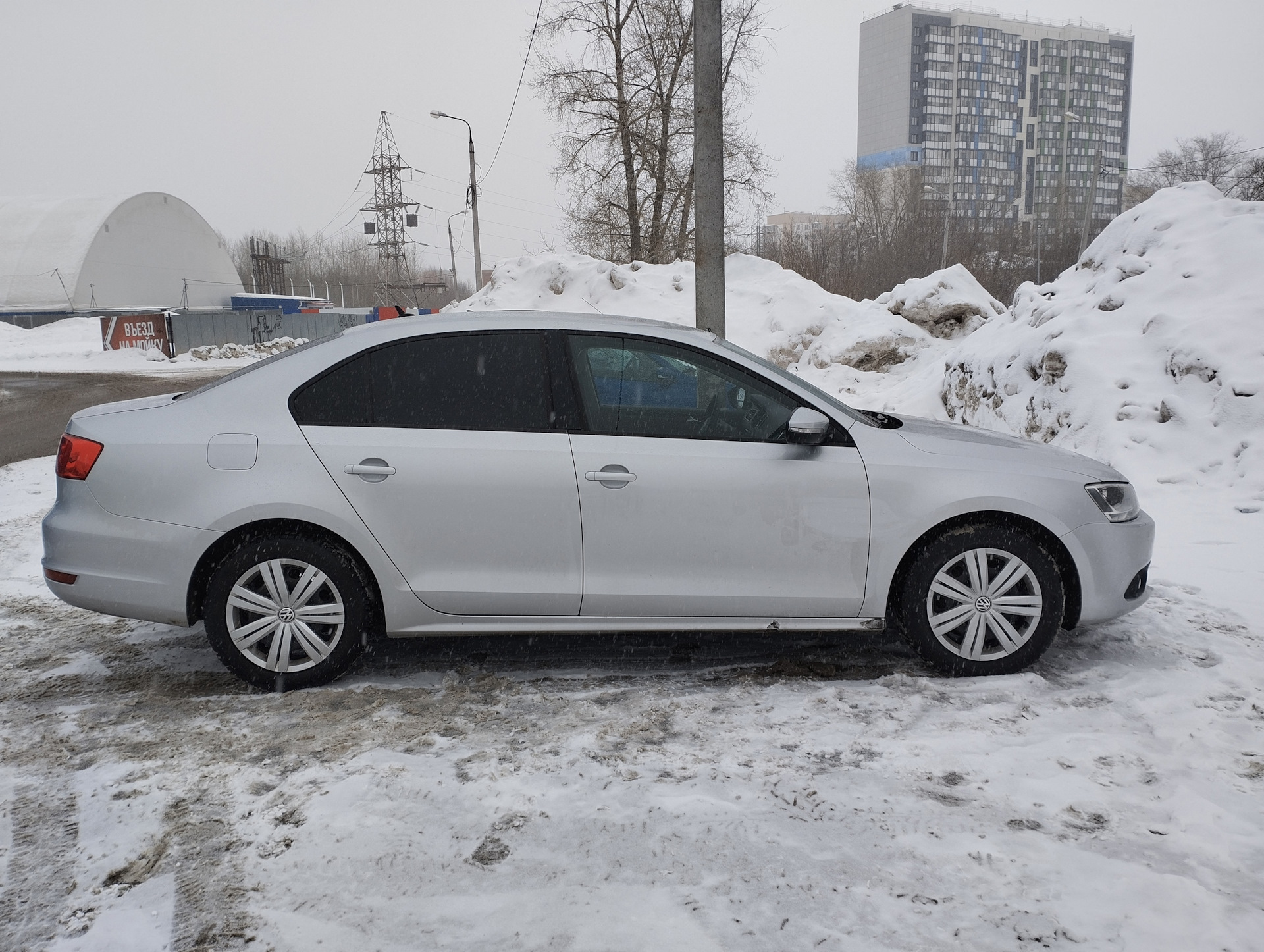

Машина стала более собранная, меньше стала подпрыгивать сзади, мне понравилось, как она стала вести себя на дороге!
Теперь только осталось посмотреть на дистанции, как они себя покажут.
Update: проехал на этих пружинах 14 тыс. км. Все отлично!

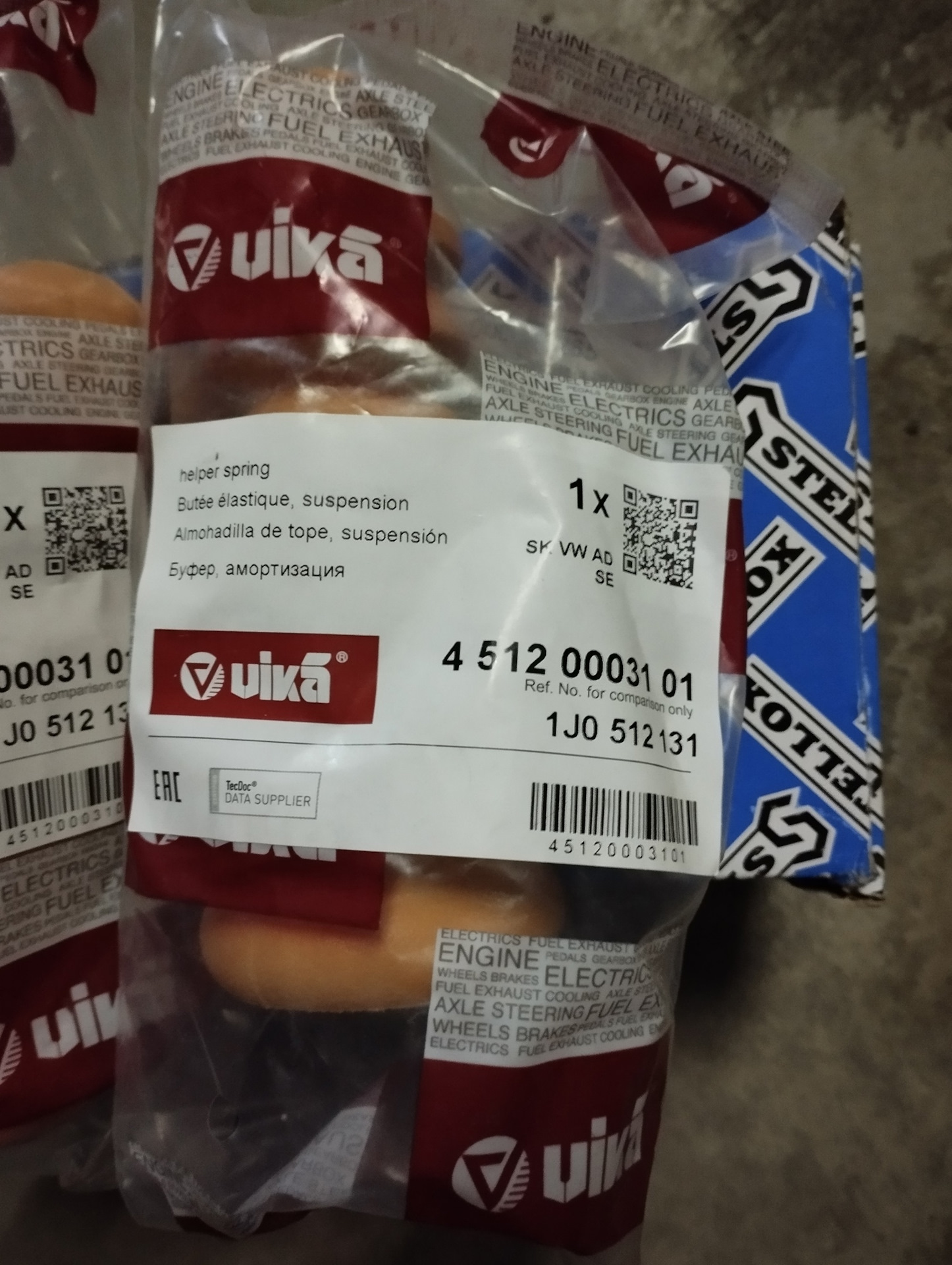

Подскажите кроме самих пружин что то дополнительно надо докупать? Аморты старые оставили? И отбойники какие то специальные, чтобы все нормально встало или брали из-за того что старые износились?
Кроме пружин ничего не надо.
Аморты старые оставил.
Отбойники поменял потому, что старые износились, все верно

Интересное решение. Брал комплект технорессор перед зад стандартные. Поменял только перед. Морда села см на два. Зад пружины очень короткие, ставить не стал побоялся что то.
Я тоже засомневался, когда из сервиса скинули фото с большой разницей по высоте у пружин. Но видимо у них жёсткость разная и не смотря на то, что они короткие держат они видимо сильнее и машина не упала прям сильно)
Я так понимаю, что пружины которые вы поставили не выпадают? Я когда пытался поставить технорессоровские они как то не естественно садиться стали. И показалось, что как будто не держатся.
Сам лично не ставил, но в сервисе сказали, что сели как родные на свои места. Пока езжу вторую неделю, все нормально)

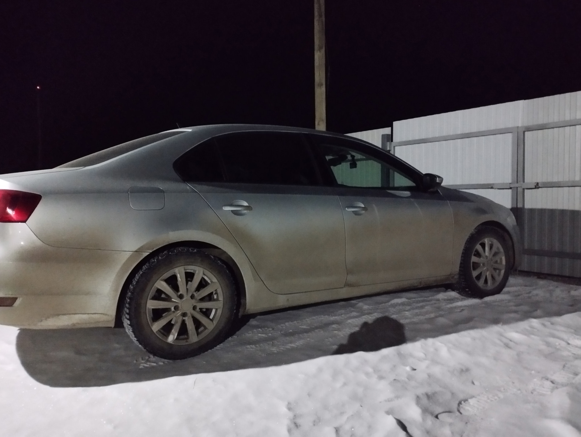

На фото да на 16, где грязная на литье, где чистая уже на штампах с колпаками. Как по мне ниже не надо уже, это ведь без нагрузки сзади, если сзади 2-3 человека сядут, то уже скрести поди начнет по аркам)

А на сайте просто стоит нет в наличии и все
Я вот остатки в магазинах нашел под балку и на почту в технорессор написал, надеюсь до лета ответят 😂
Не знаю, чем технорессор лучше будет) Вот же рабочая схема и пружины за 2к)

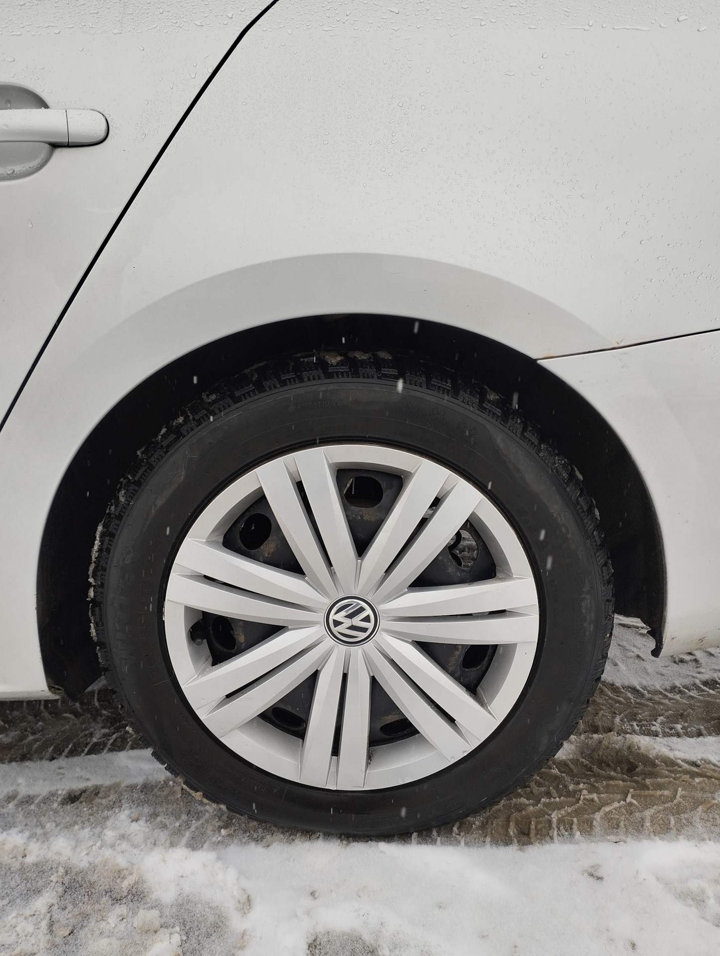

У нас этой зимой дороги вообще не чистили, даже на ППД несколько раз садился на пузо, вроде и хочется тоже поменять пружины, но как быть потом зимой непонятно )
У меня перед уже был занижен поэтому других вариантов и не было))
Плюс если ездить на 17-18 дисках, то точно занижать, иначе выглядит не красиво.
