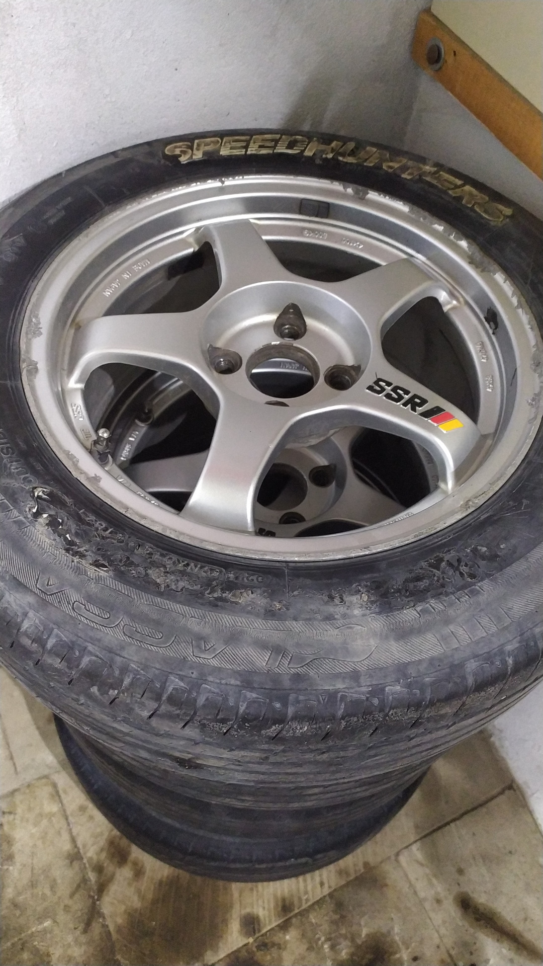

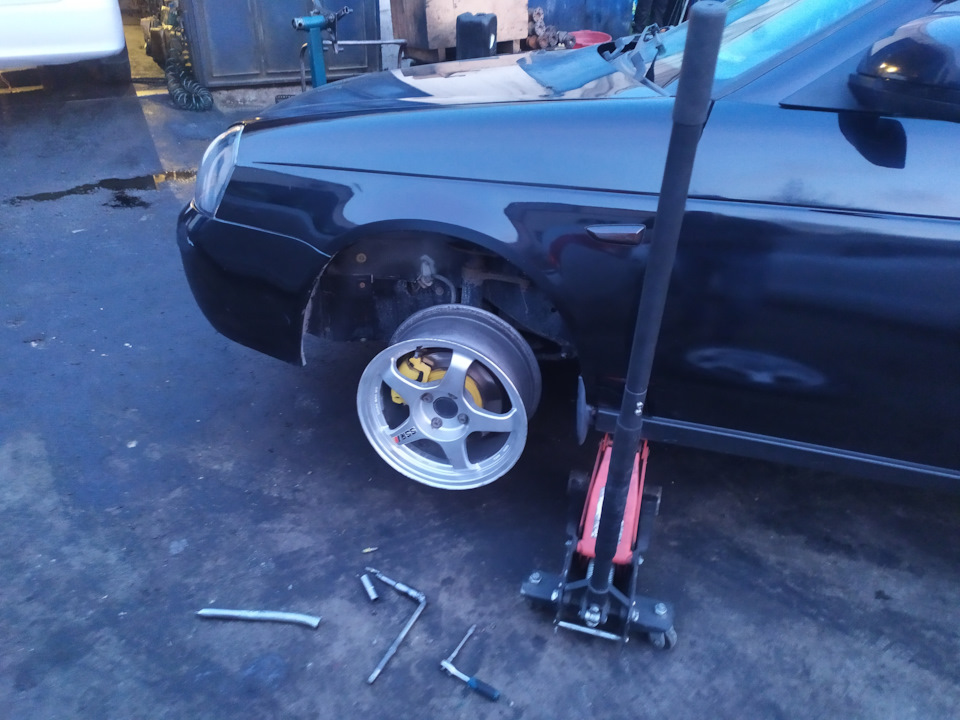

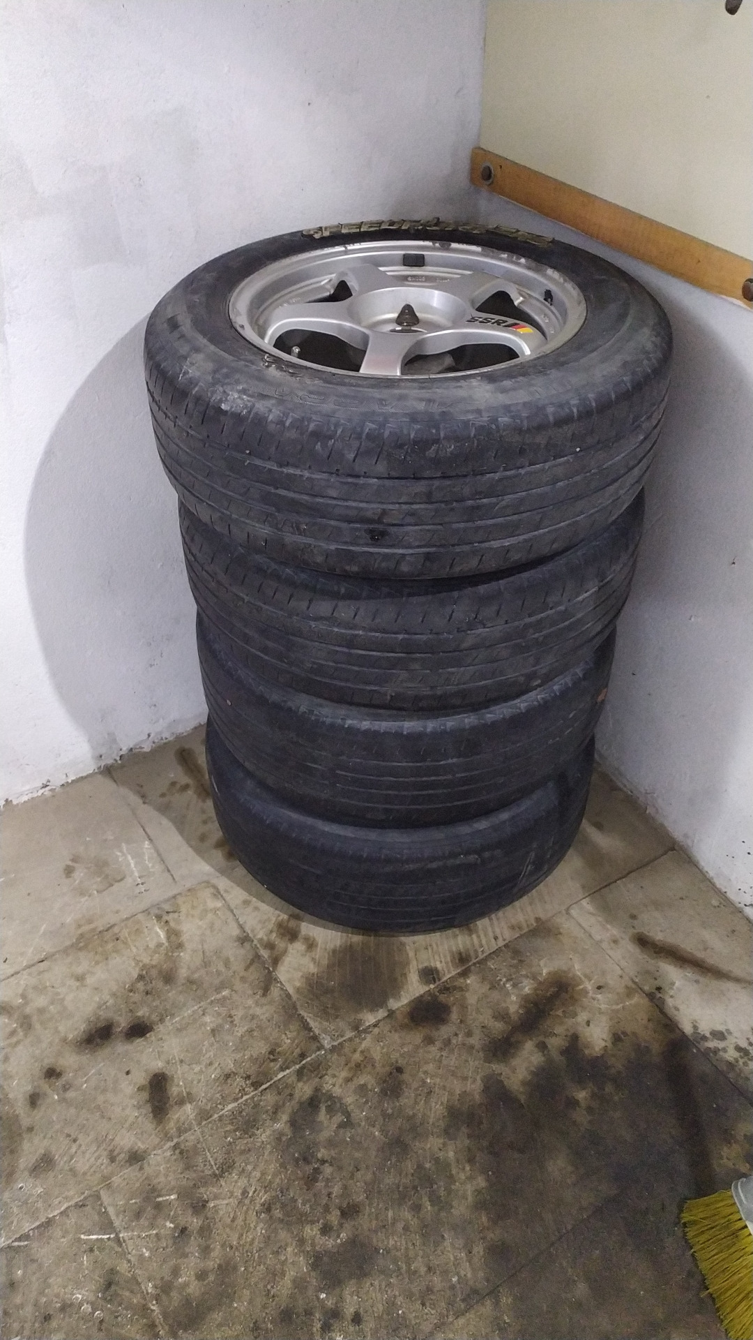

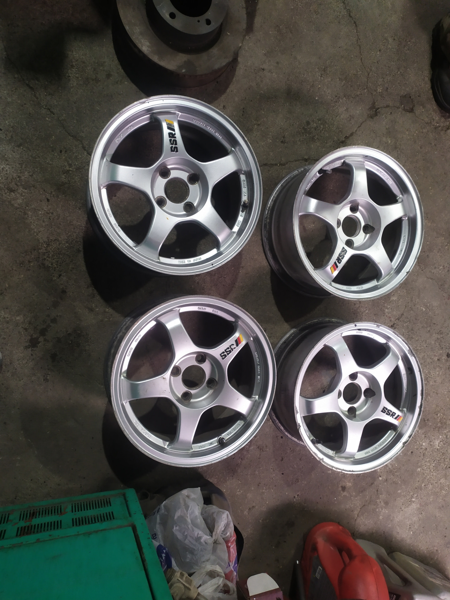

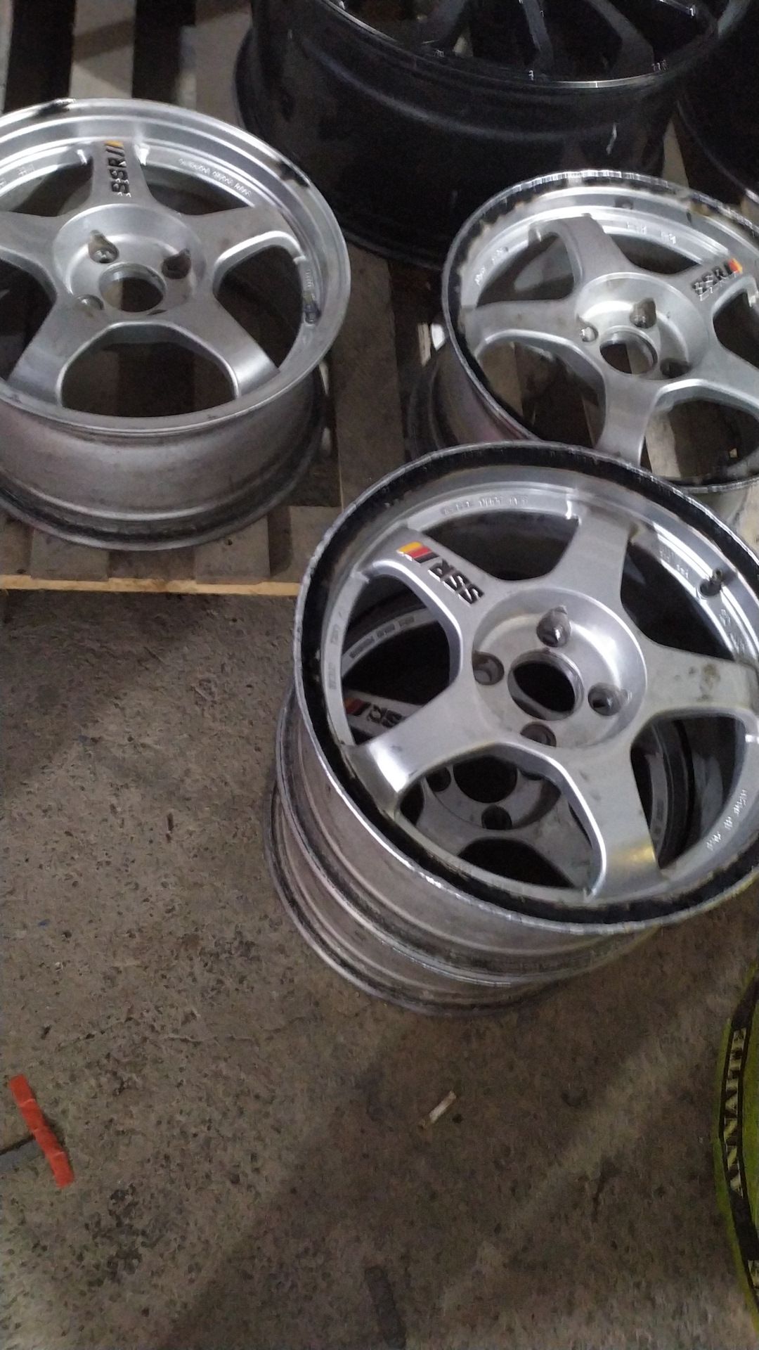

За символическую цену прикупил диски фирмы ssr.

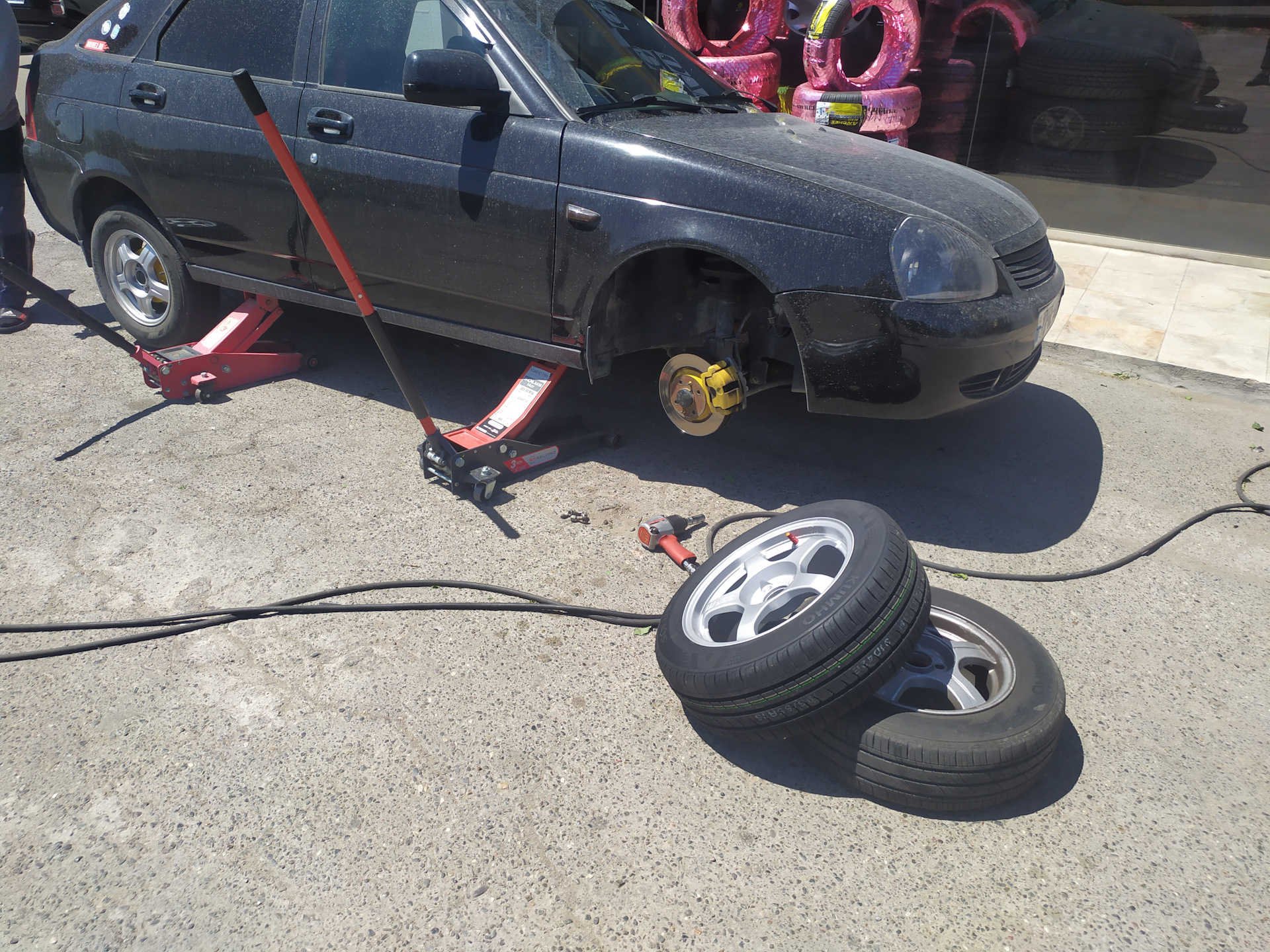

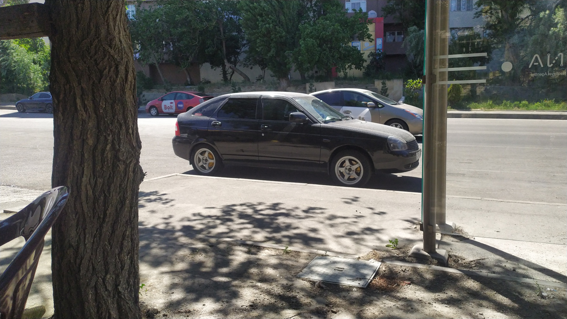

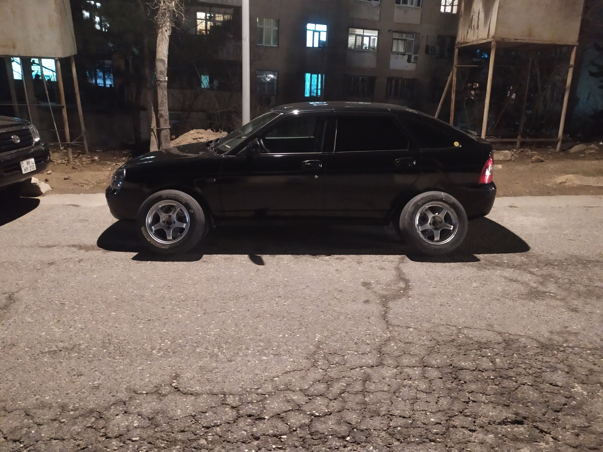

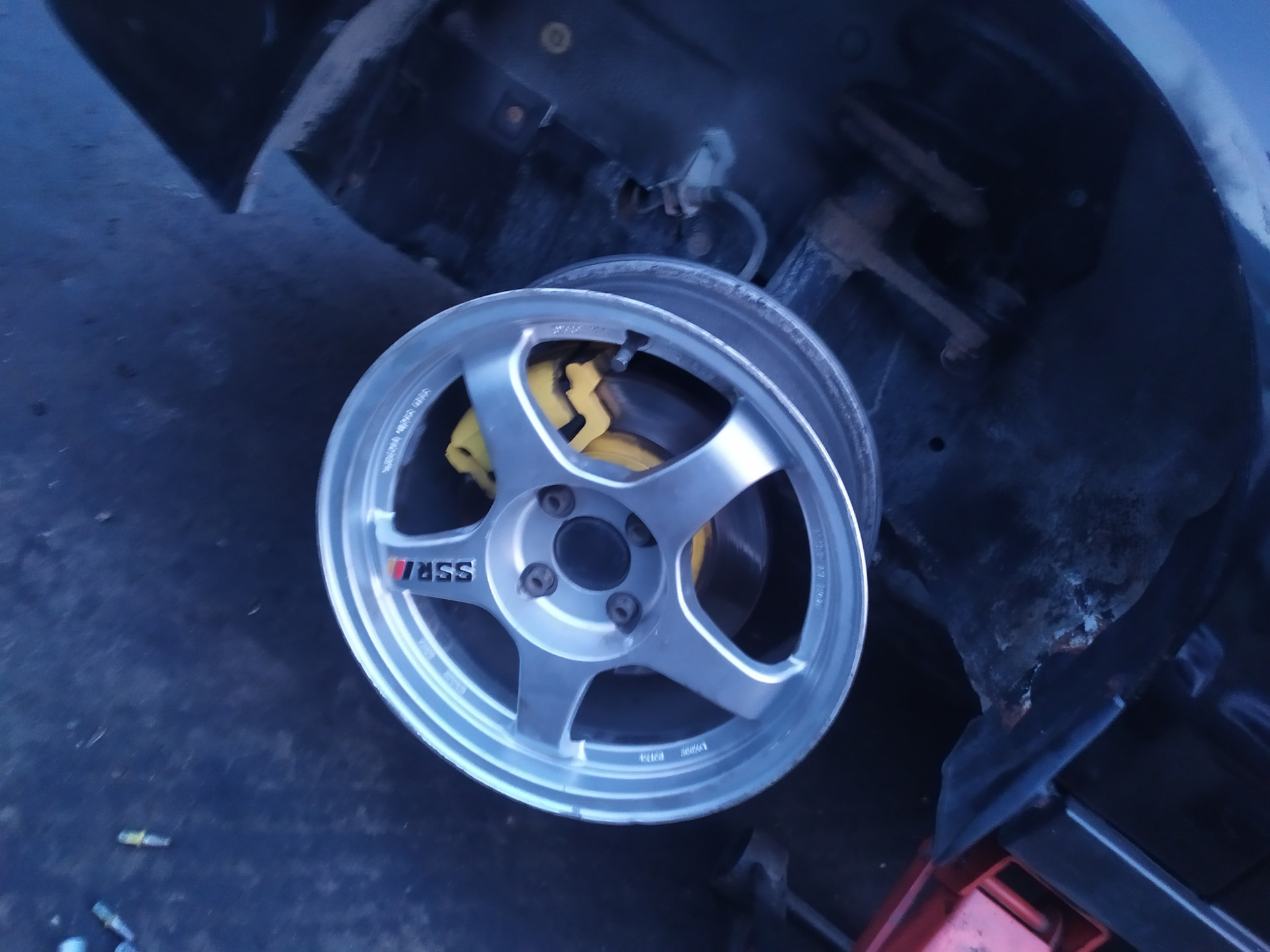

Примерка прикладыванием))
Первым делом нужно было избавиться, а то есть выкинуть старую резину.Как парень на такой ездил она в хлам.

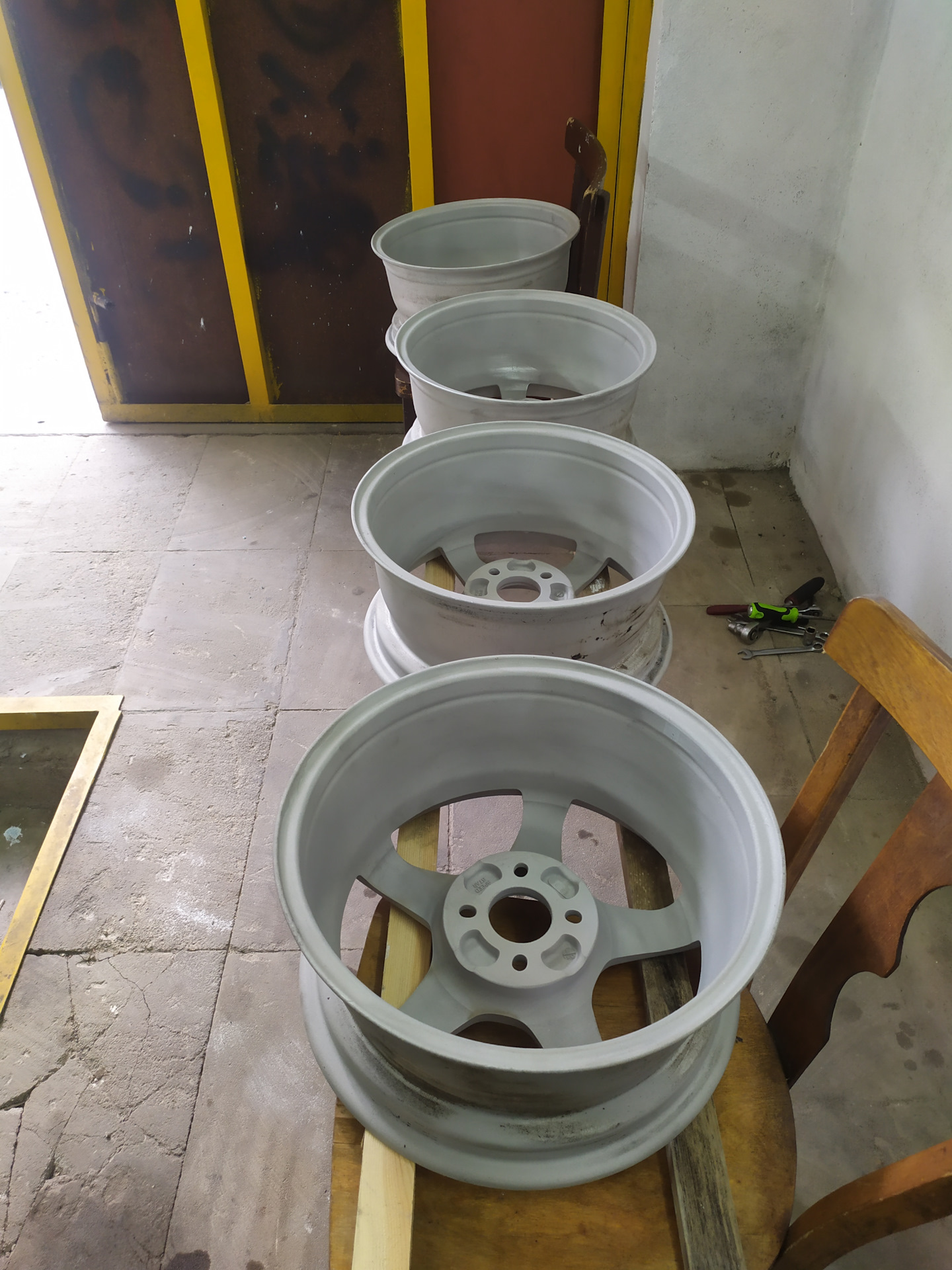

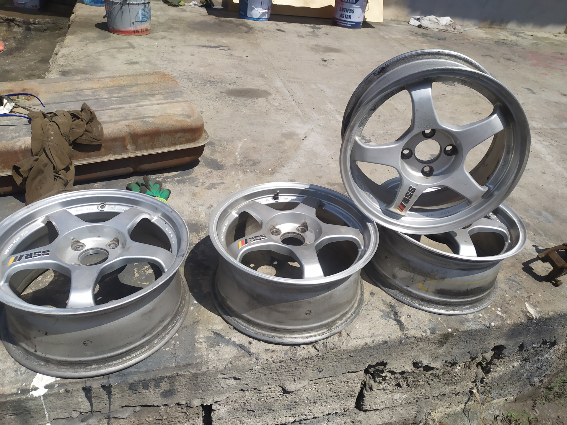

После занялся разболтовкой и посадочным местом для ступицы.

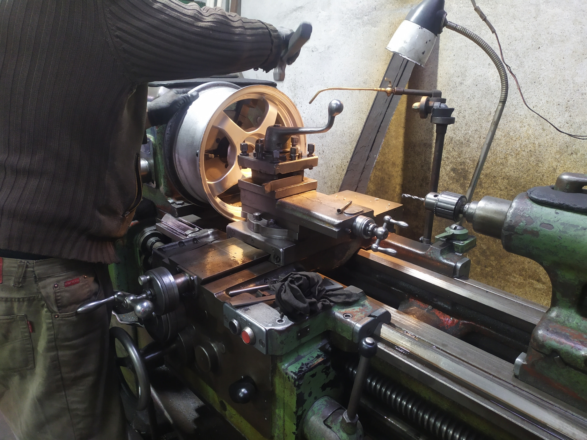

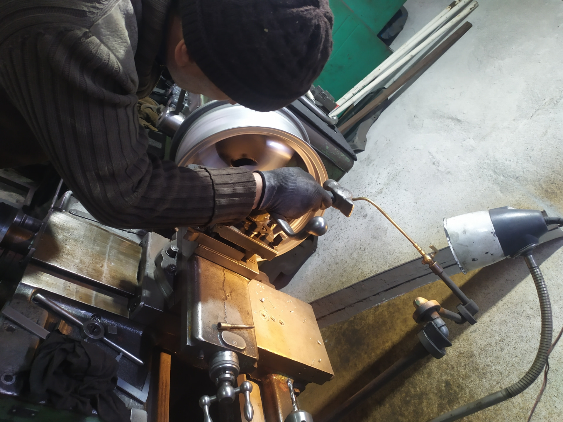

Поехал к токарю.

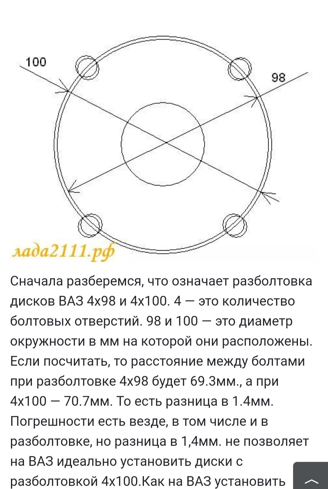

Разболтовка на дисках 4/100, ну а нам нужна 4/98.Почитав много статей по этому поводу -решил пойти своим методом.Тоесть рассверлить диски до 4/98 ми, и заварить не нужное пространство.
Огромное спасибо токарю Маилу за проделанную работу, всё сделано чётко!
Готовые диски

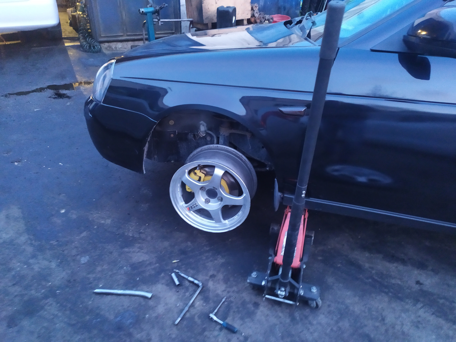

Примерка
Встали как родные))

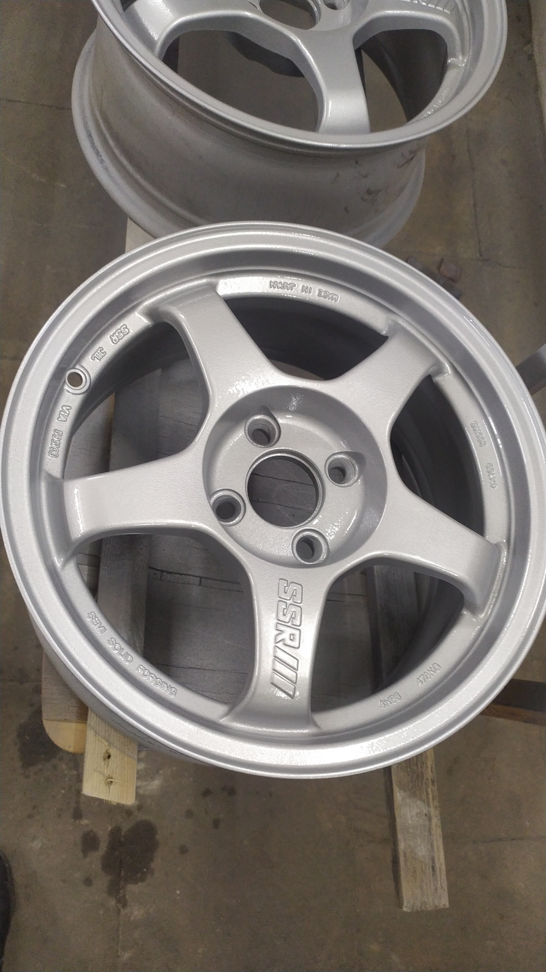

Ну и вот диски после сварки всех косяков

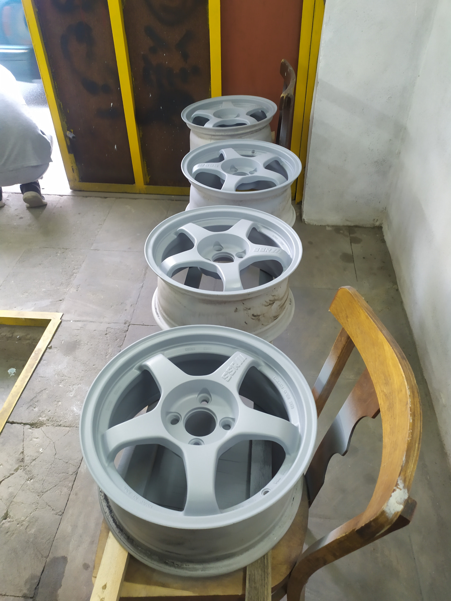

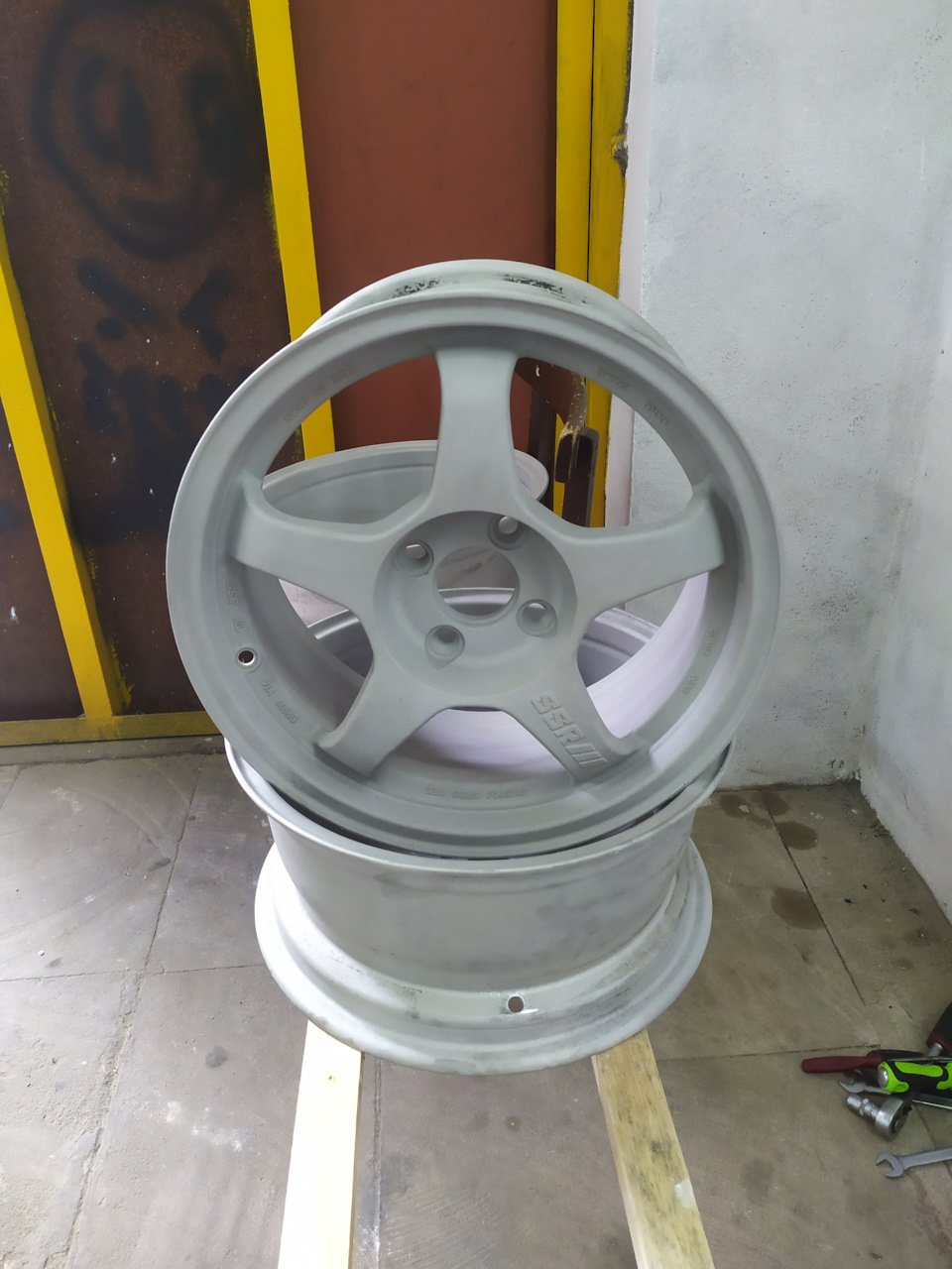

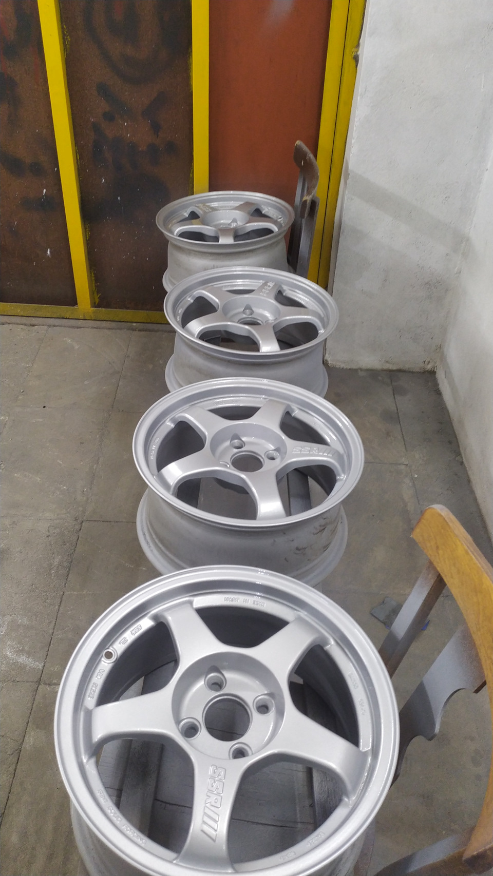

После отдал их на пескоструй
Далее покраска

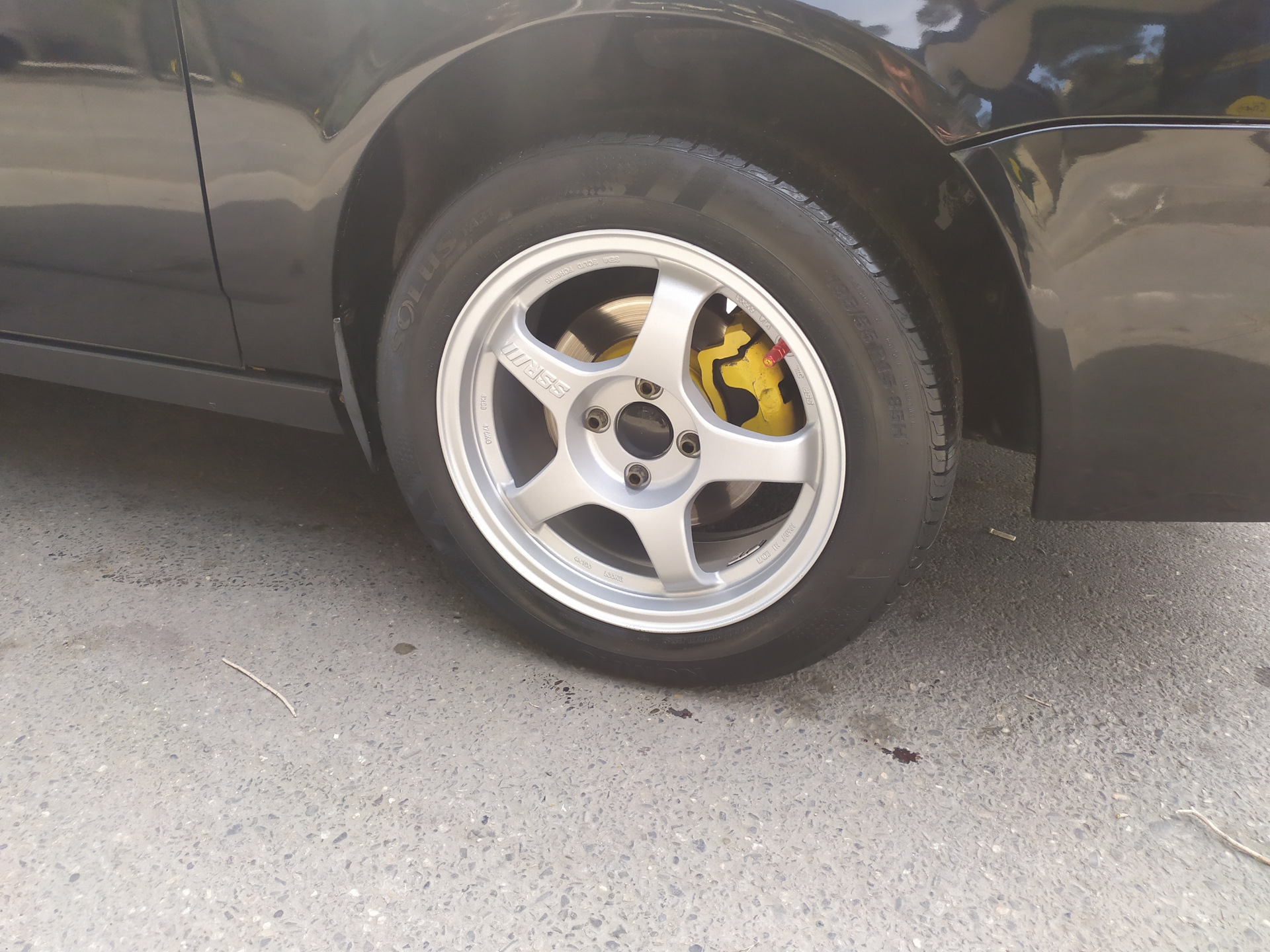

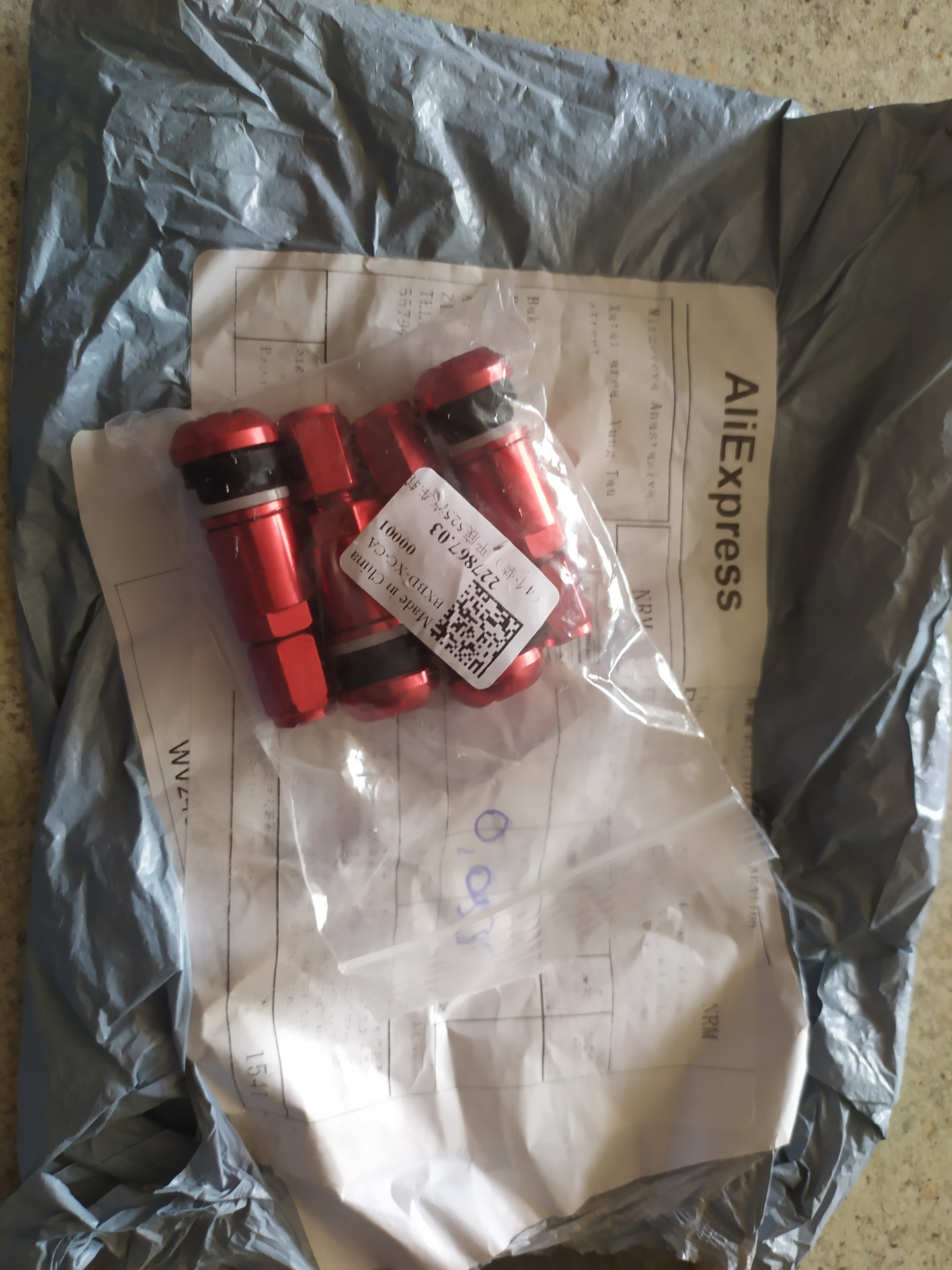

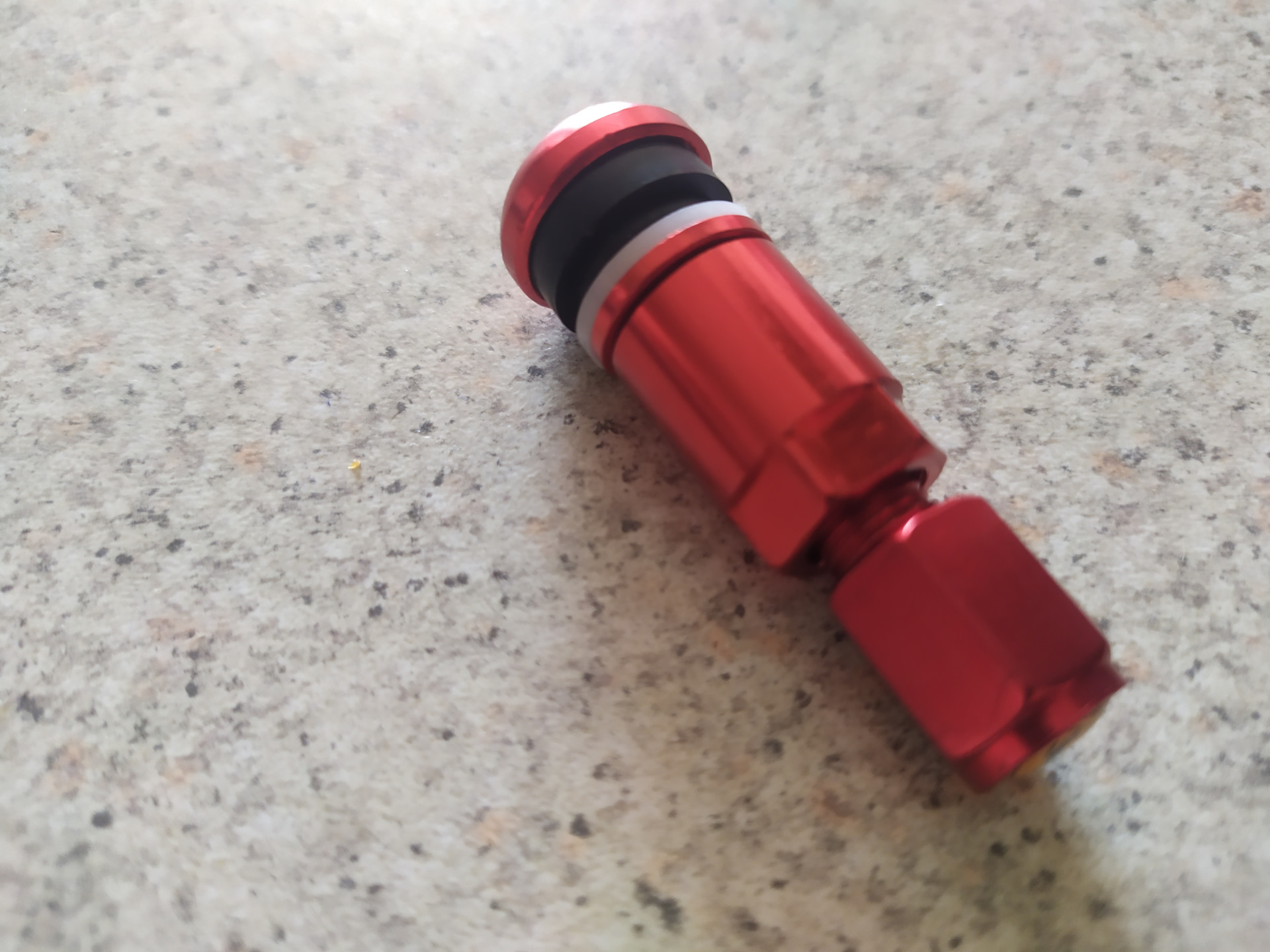

Также с алика заказал красные нипеля

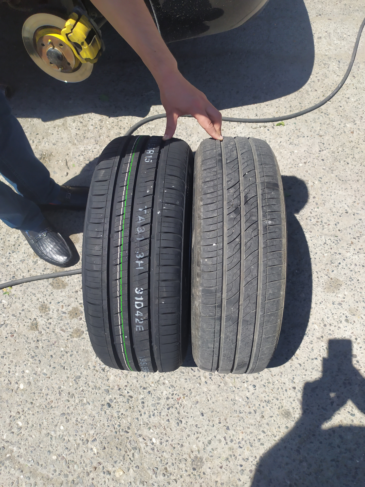

Покрышки купил фирмы kumho ta31

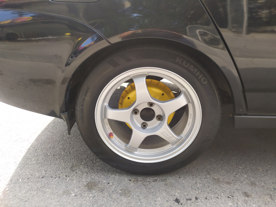

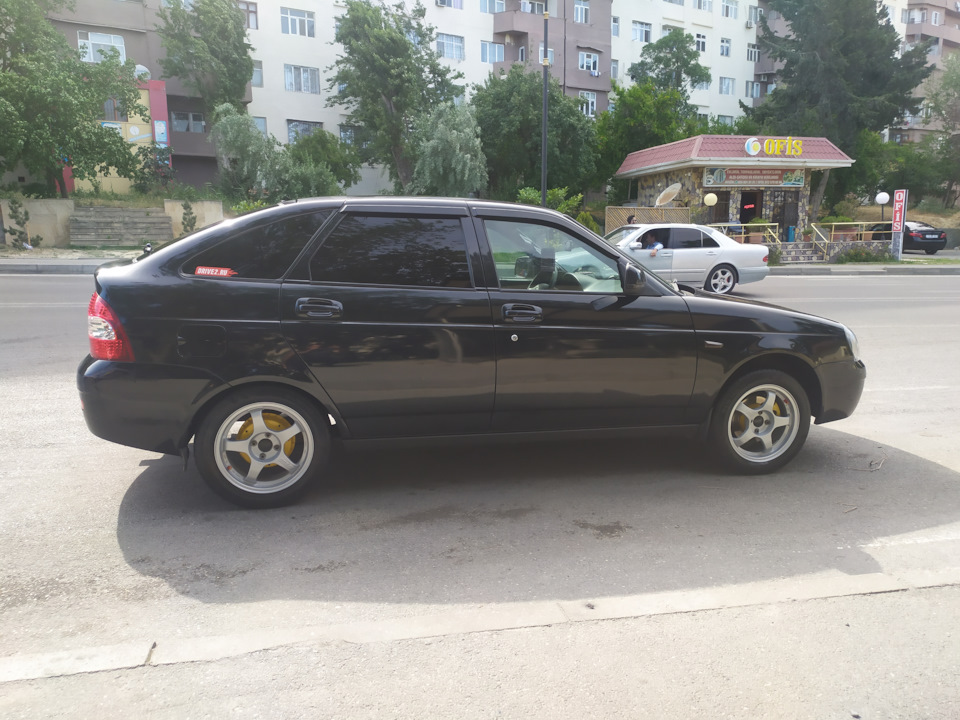

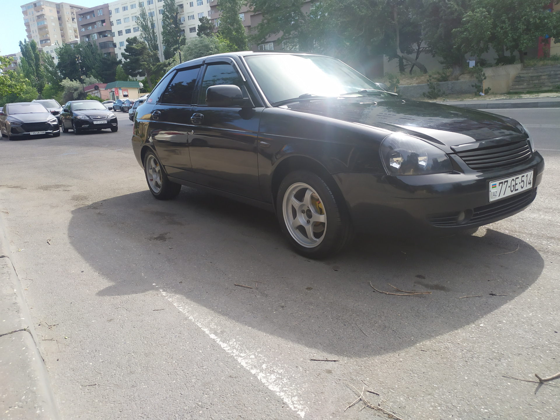

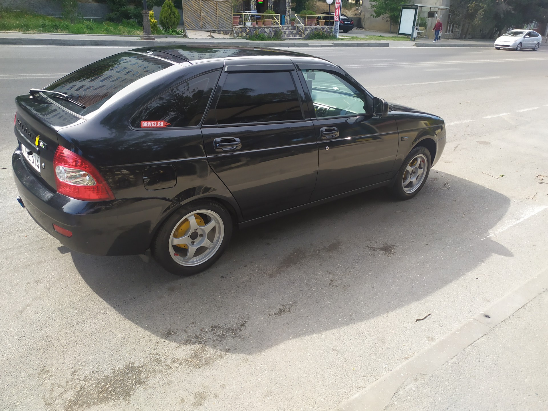

Ну и готовый результат
