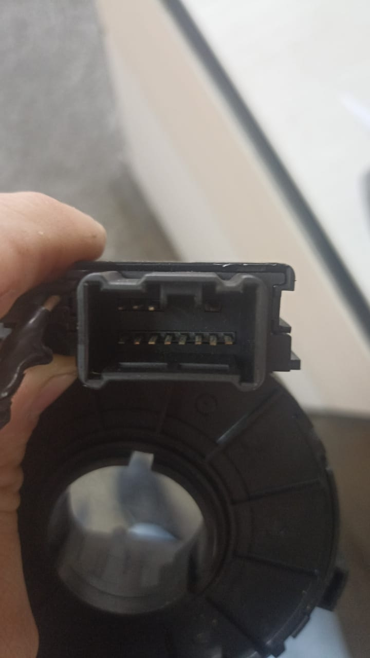

Шлейф 13Pin Honda Airwave

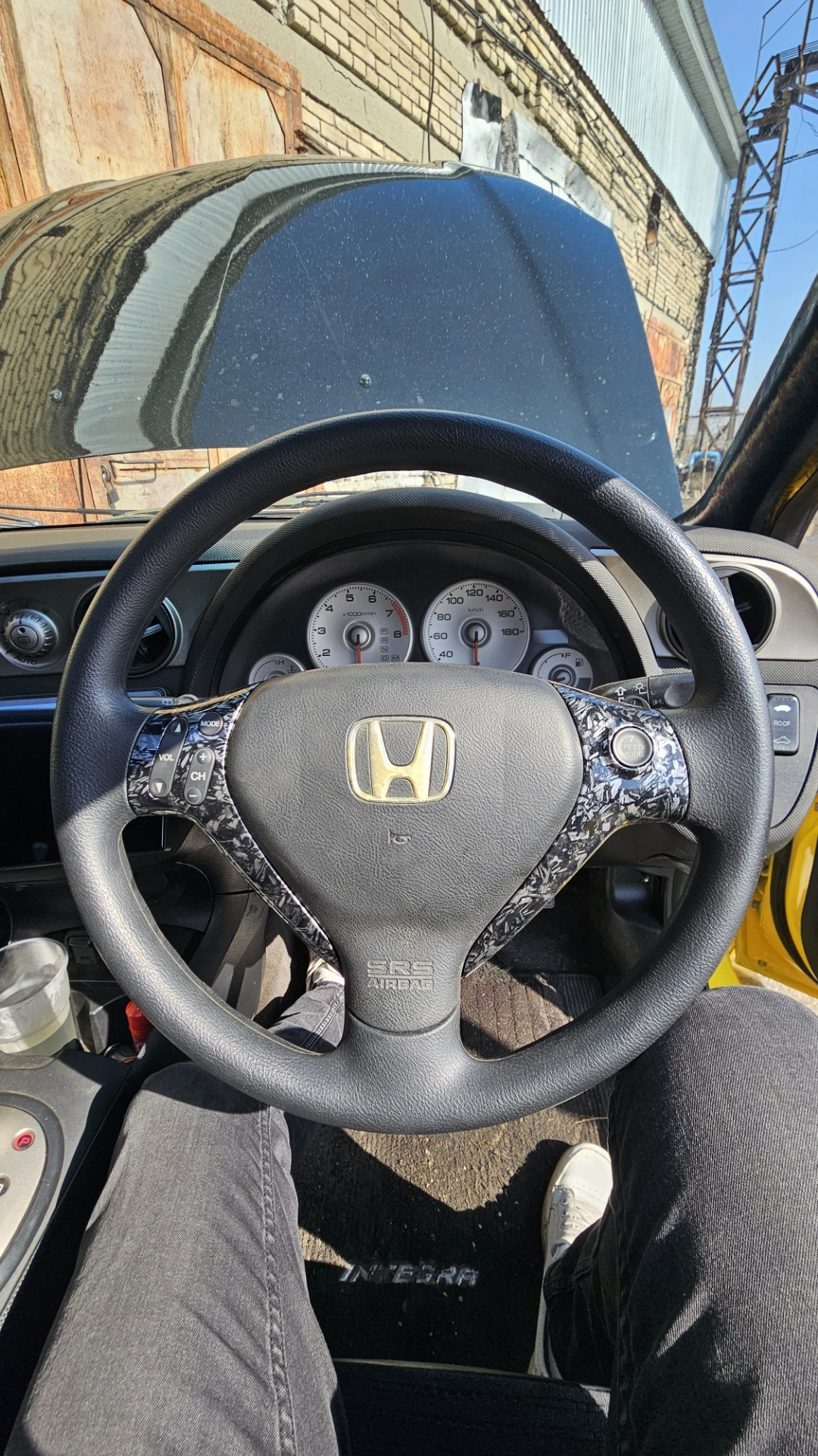

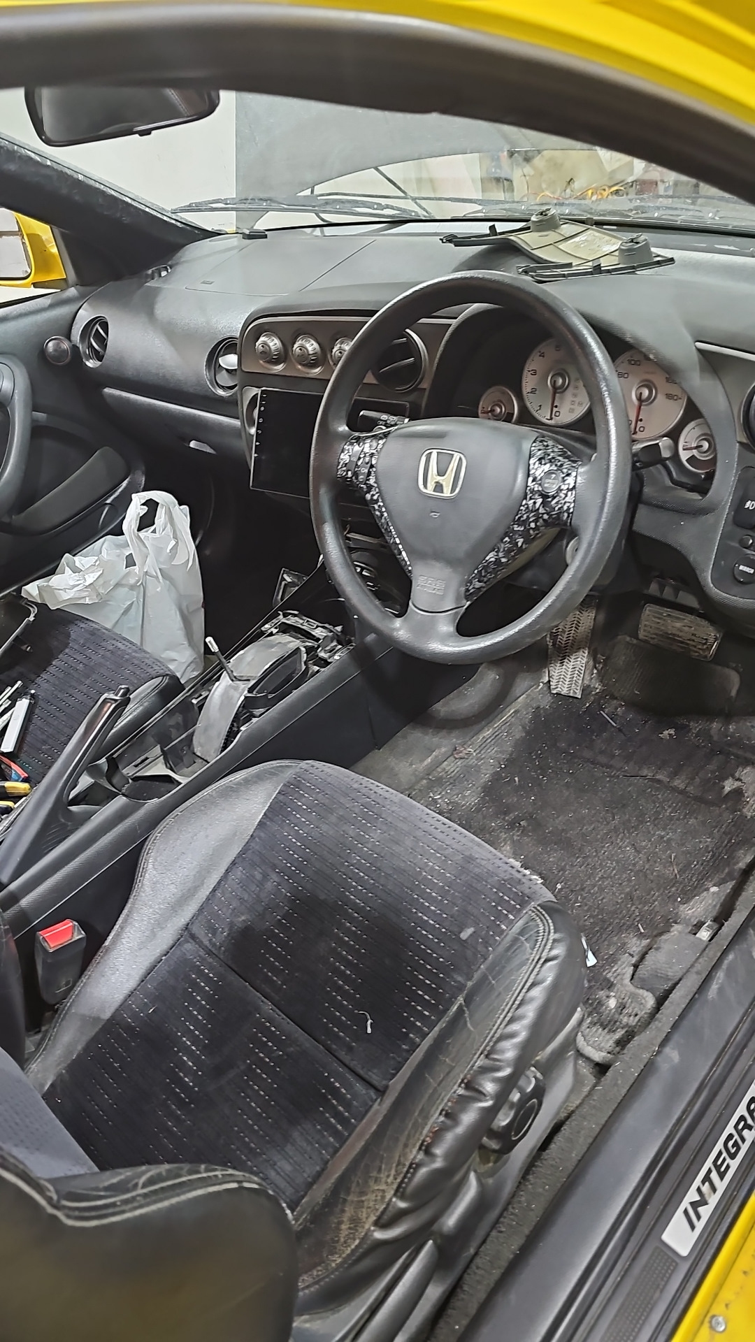

Руль я выбрал так же от Airwave в старом салоне Integra он более менее смотреться, но это на вкус и цвет как говорится .

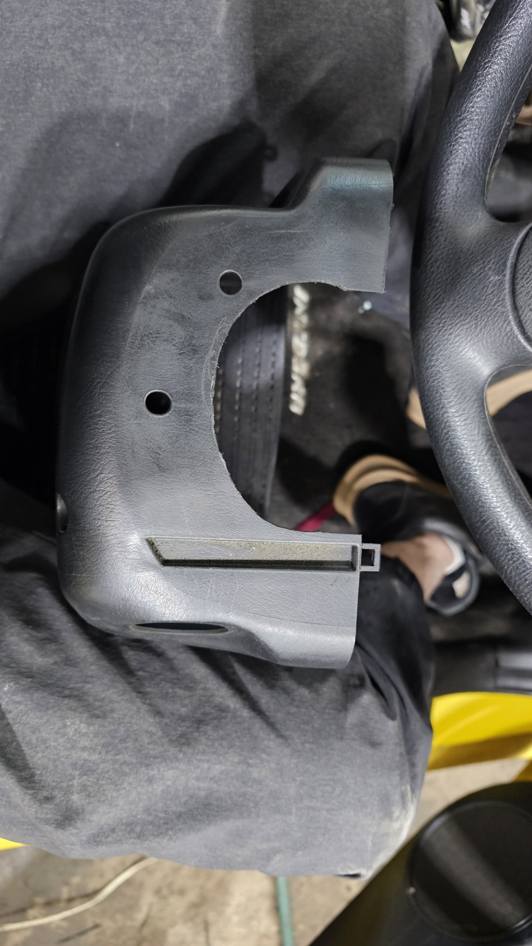

Купив руль сразу перетянул накладки на руле в кованный карбон т.к. они были затертые .

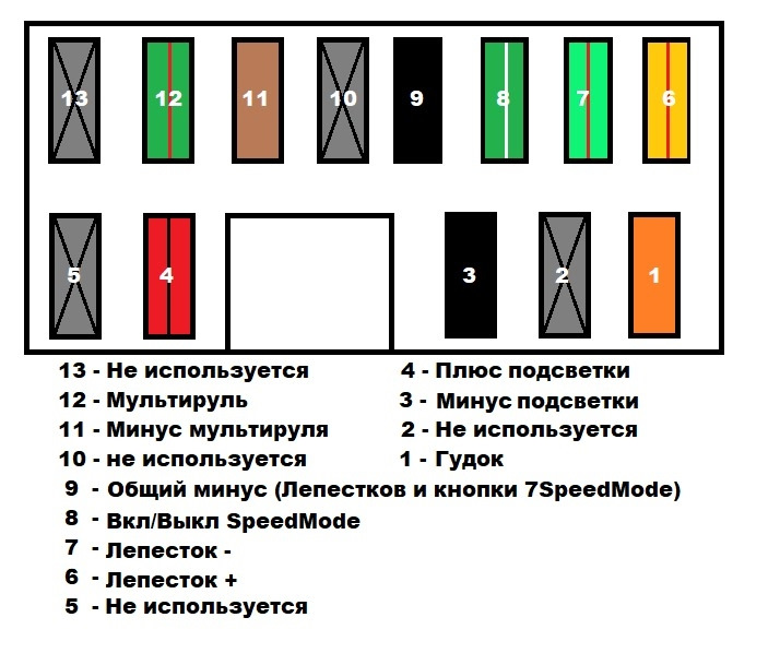

После распиновал фишку штатную руля и шлейфа Airwave

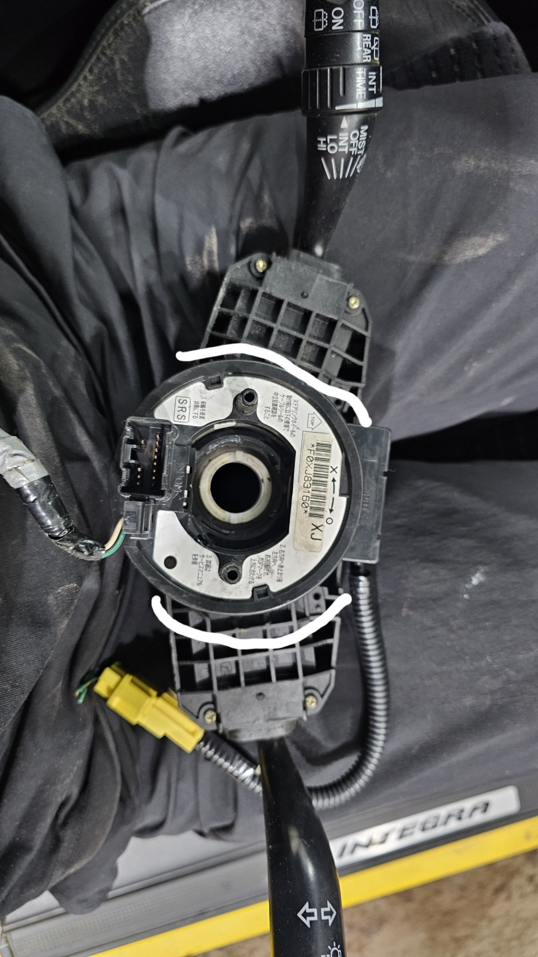

Шлейф от Airwave почти болт он садится, по креплениям он подходит но не садится нужно подпелить гитару вот так :
Потом надо подпилить кожух вот так :
Ну и собственно ставим и собираем .

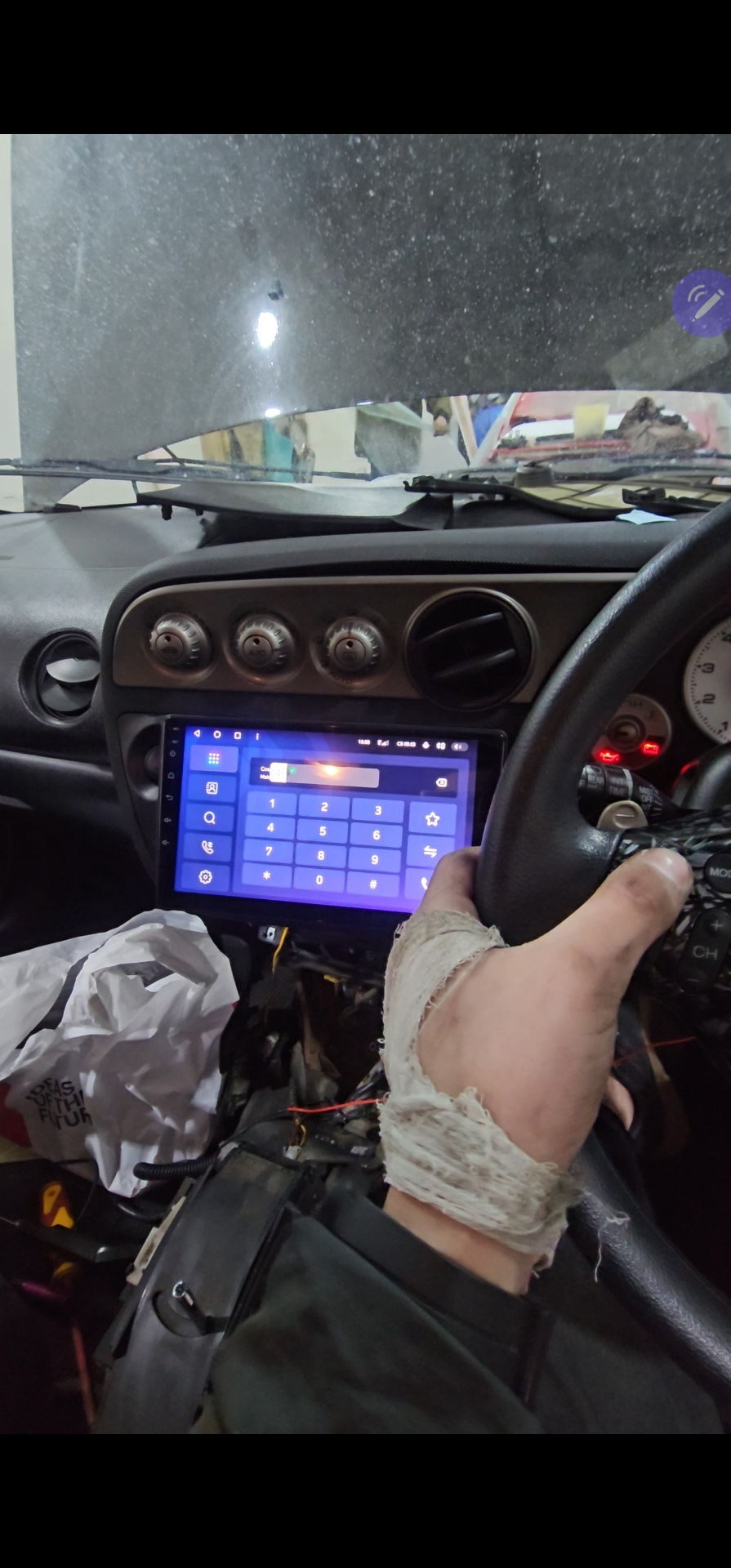

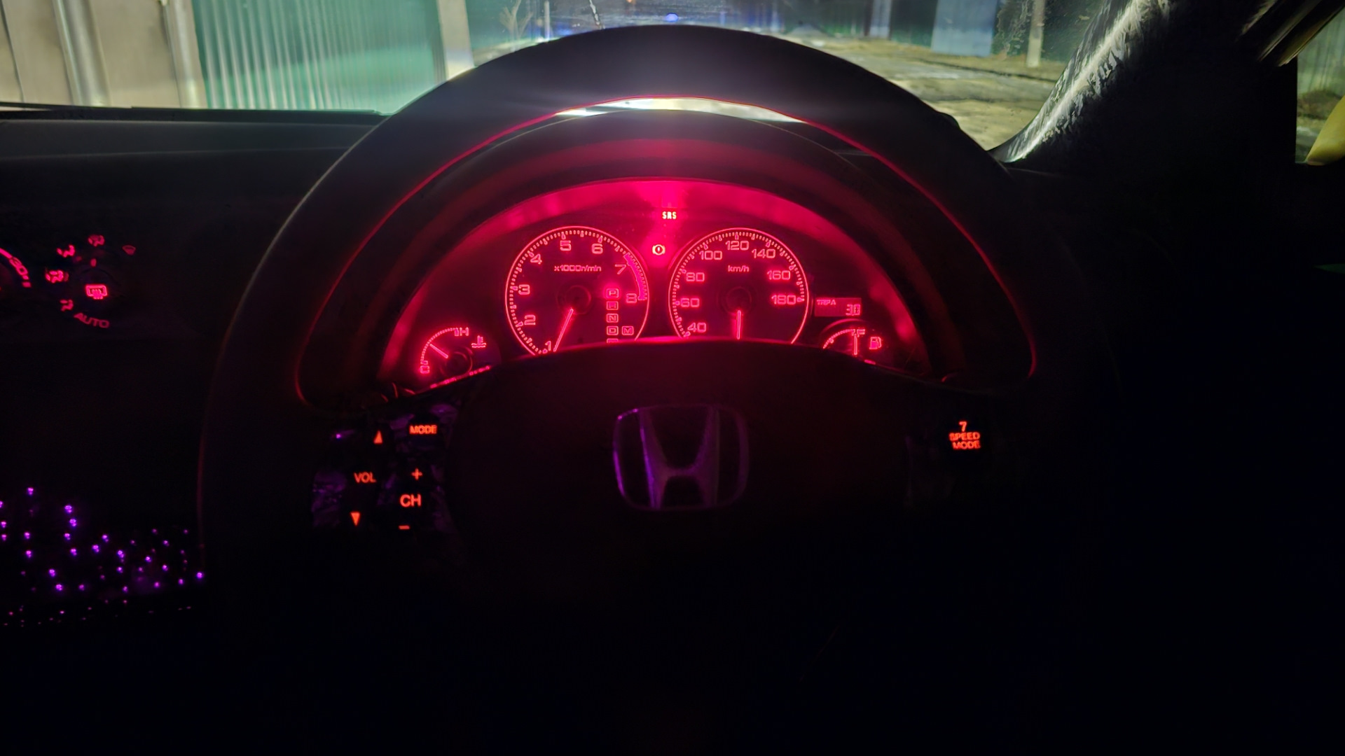

12/11(мультируль), 4/3(подсветка), 9(общ минус на лепестки )потянул за магнитолу там же и подключил мультируль, подсветку кнопок и дал минус на лепестки и кнопку 7SM
Усе, осталось подключить лепестки .

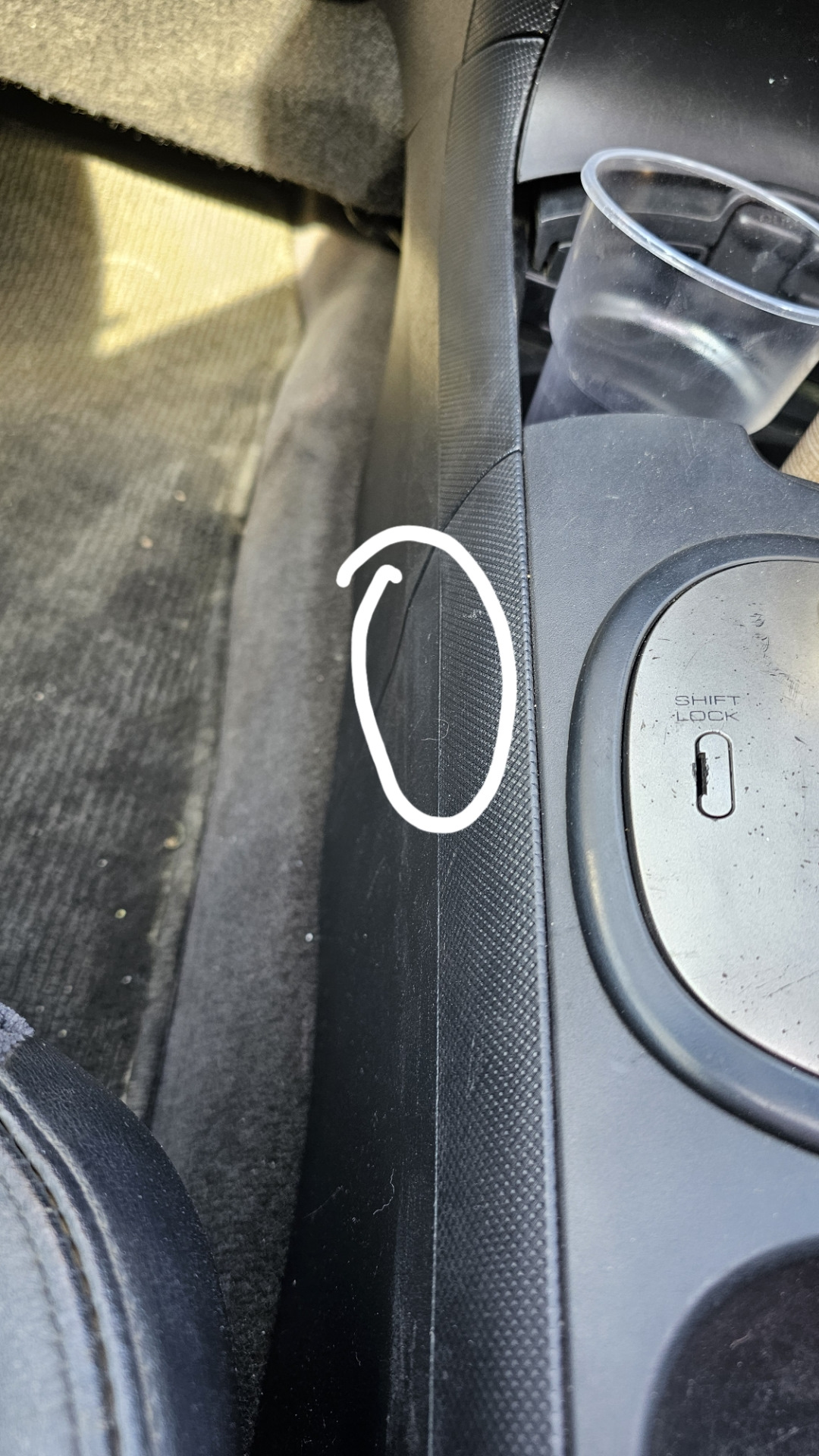

Тянем два провода до селектор акпп, там две фишки вот тут :
Я что-то замотался и не сфоткал фишку 😬
В общем, управление минусовое нам нужно подключить
6 контакт (повышение передачи) к КРАСНОМУ ПРОВОДУ
7 контакт (понижение передачи) к СИНЕМУ ПРОВОДУ
И все, вуаля, лепестки готовы
На кнопку 7SM запитал через реле открывание заслонки на выхлоп

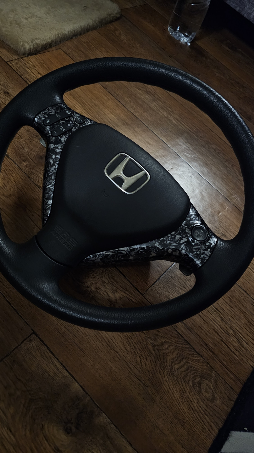

Ну вроде все объяснил, пишите если что, вот ещё фото руля .
По размерам руль почти такой-же, чуть-чуть больше стока .
