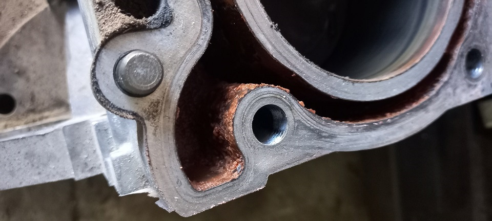

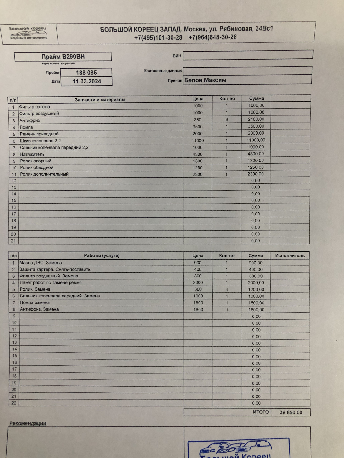

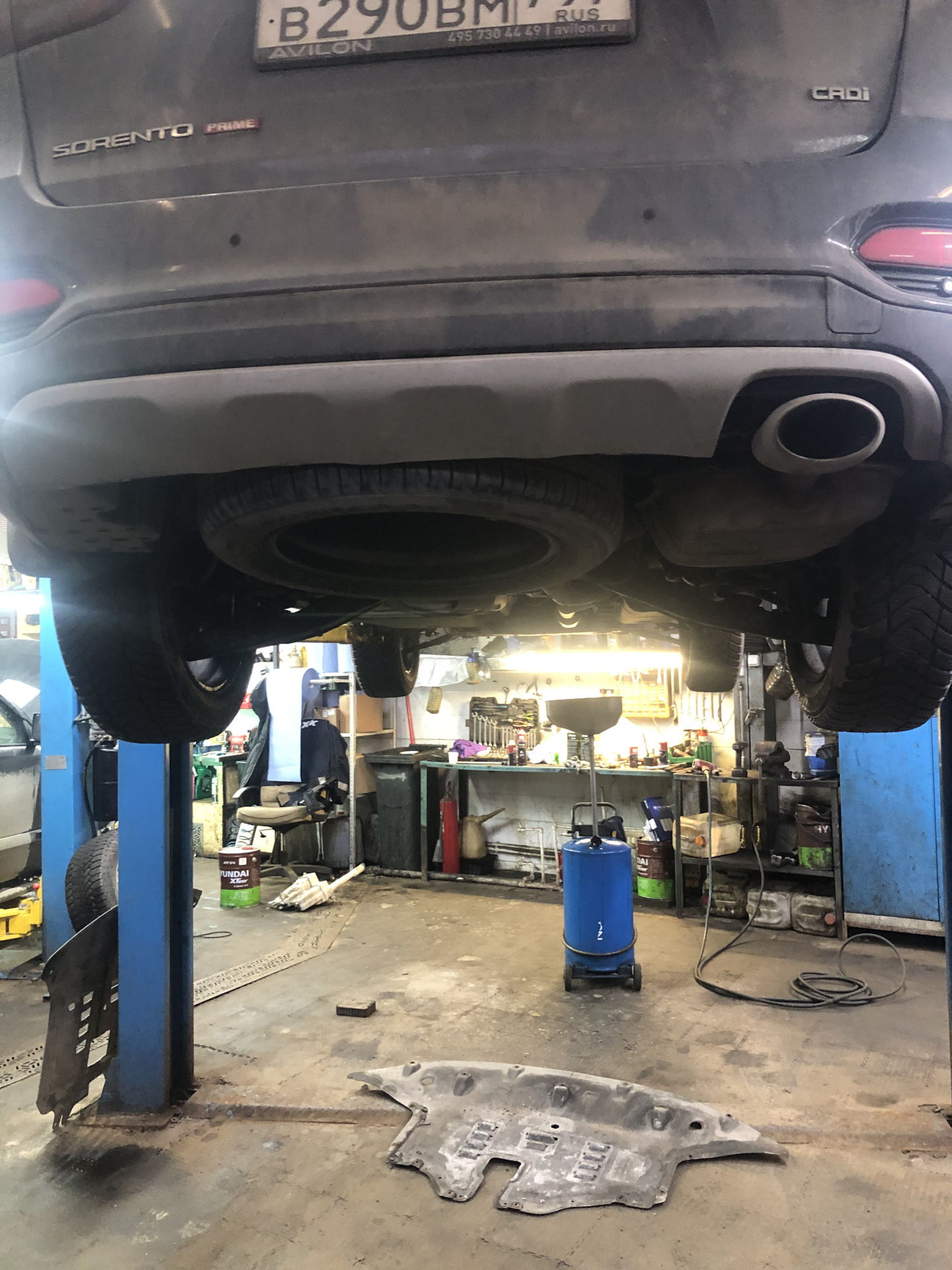

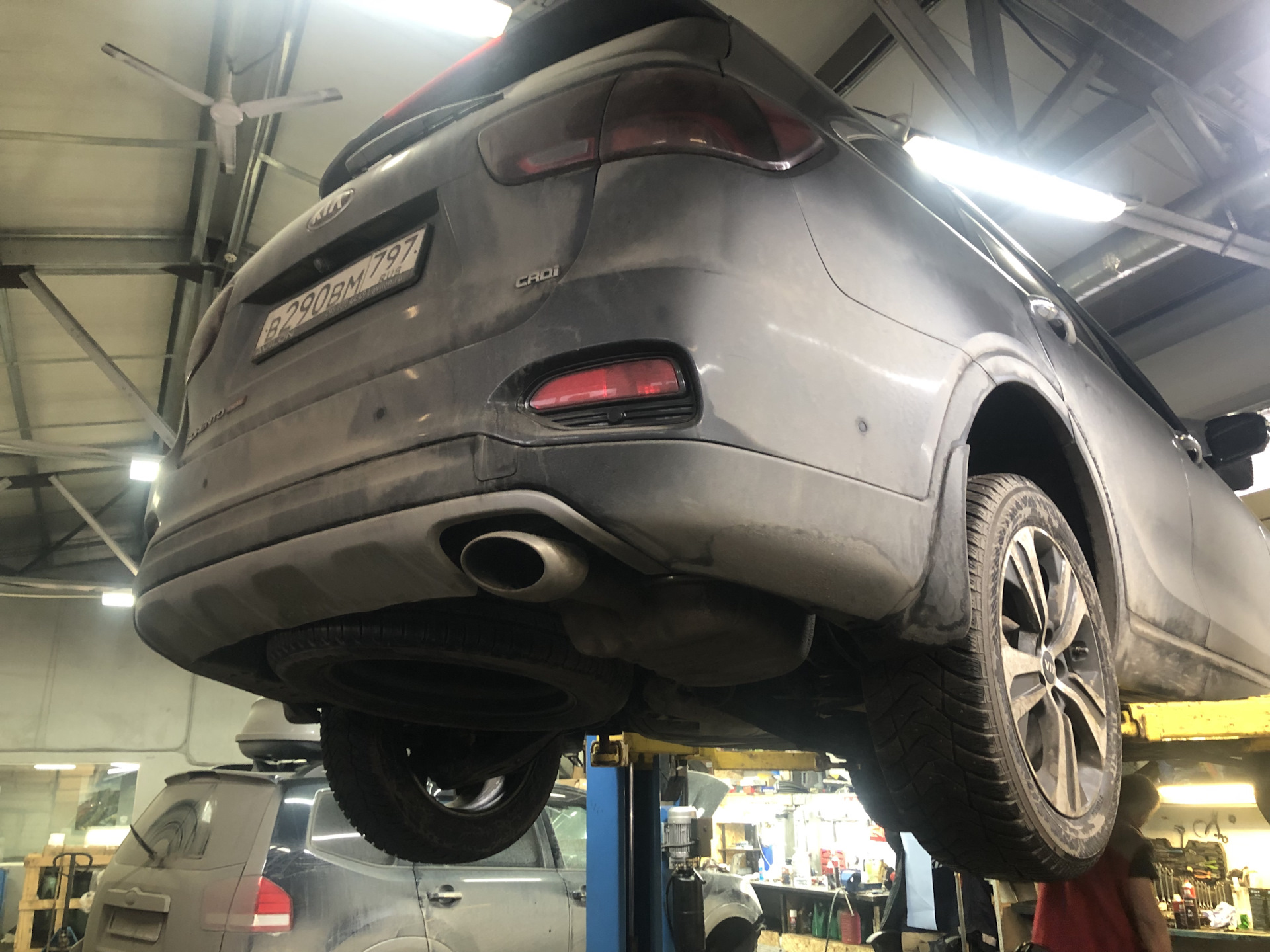

Пробег уже большой, решил заменить все ролики, шкив, ремень. Заодно масло с фильтрами поменять.
Поехал в этот раз в «Большой кореец»
Масло это залил, фильтр оригинал, воздушный и салонный в Большом корейце купил.

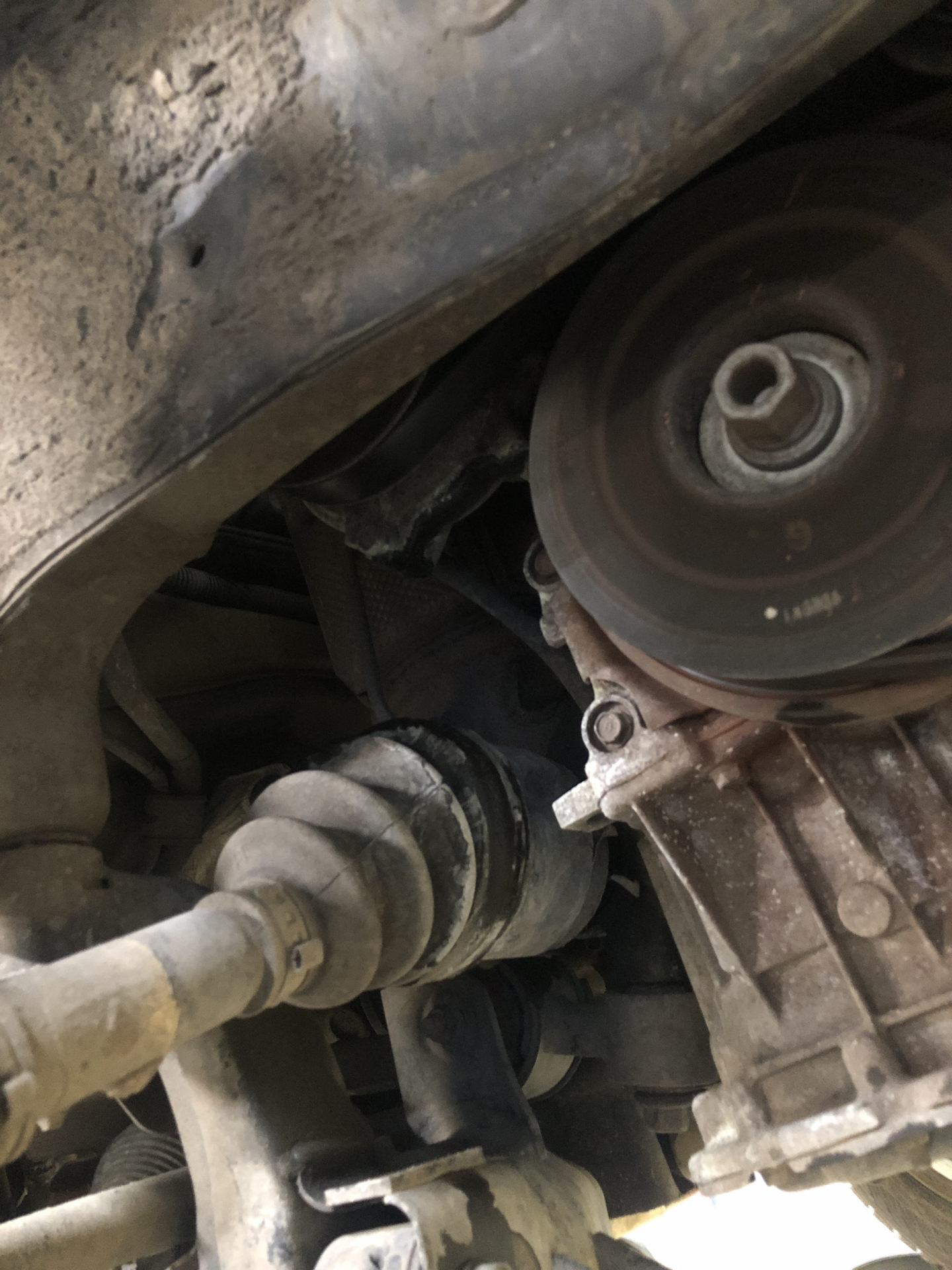

У меня уже несколько месяцев понемногу уходил антифриз. И оказалось это помпа, пришлось менять и ее.
Заодно со шкивом поменяли сальник коленвала.
Запчасти на фото: 1100000
Вот такая вот сумма получилась.

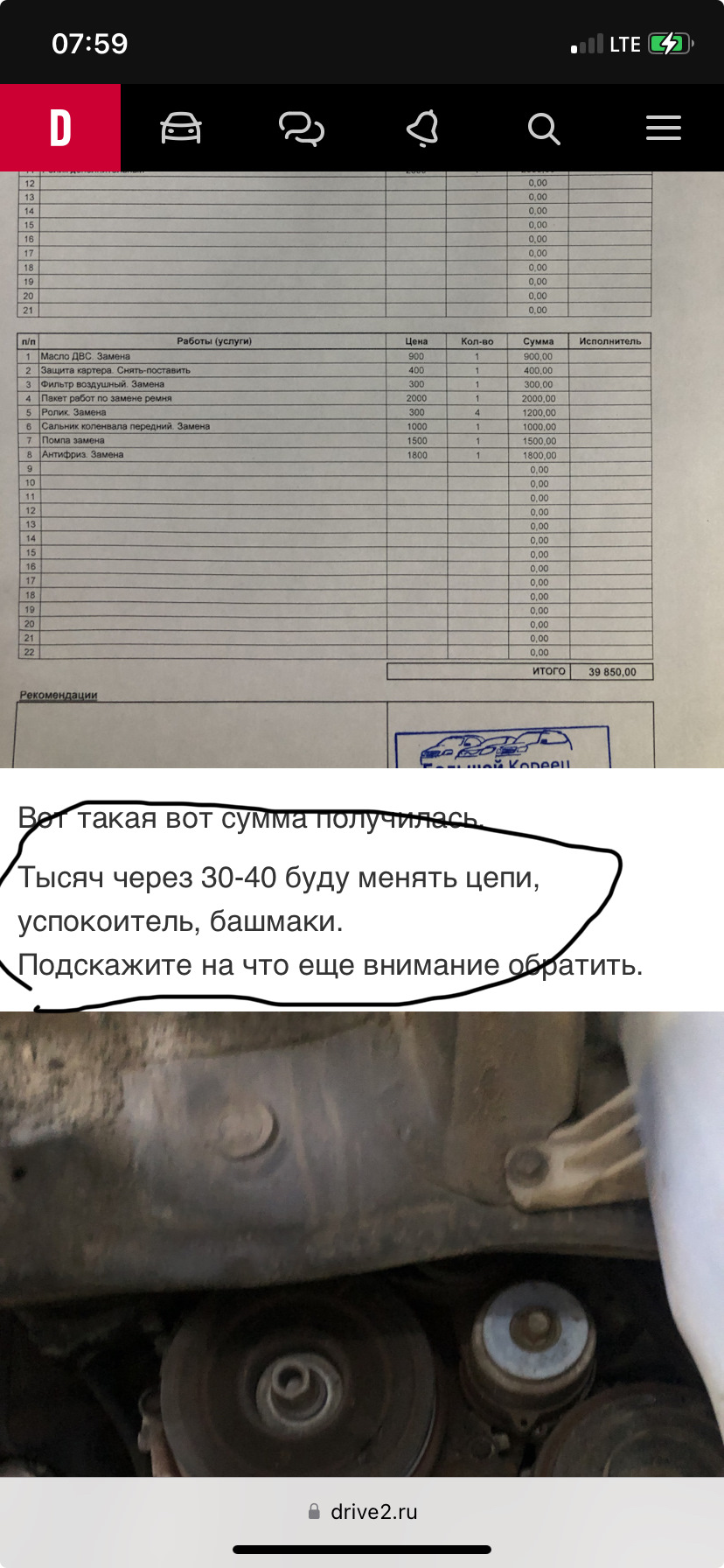

Тысяч через 30-40 буду менять цепи, успокоитель, башмаки.
Подскажите на что еще внимание обратить.

Помпа не может стоить 3500 руб., поставили неоригинальную верхнюю часть помпы, которые сильно отличаются крыльчаткой
Месяц назад менял помпу, оригинал 10000р.
Можно за 6 купить, есть один секрет, по каталогу бъется номер оканчивающийся на 700, их мало осталось и цена конь, а есть оканчивается на 800, брал за 5500

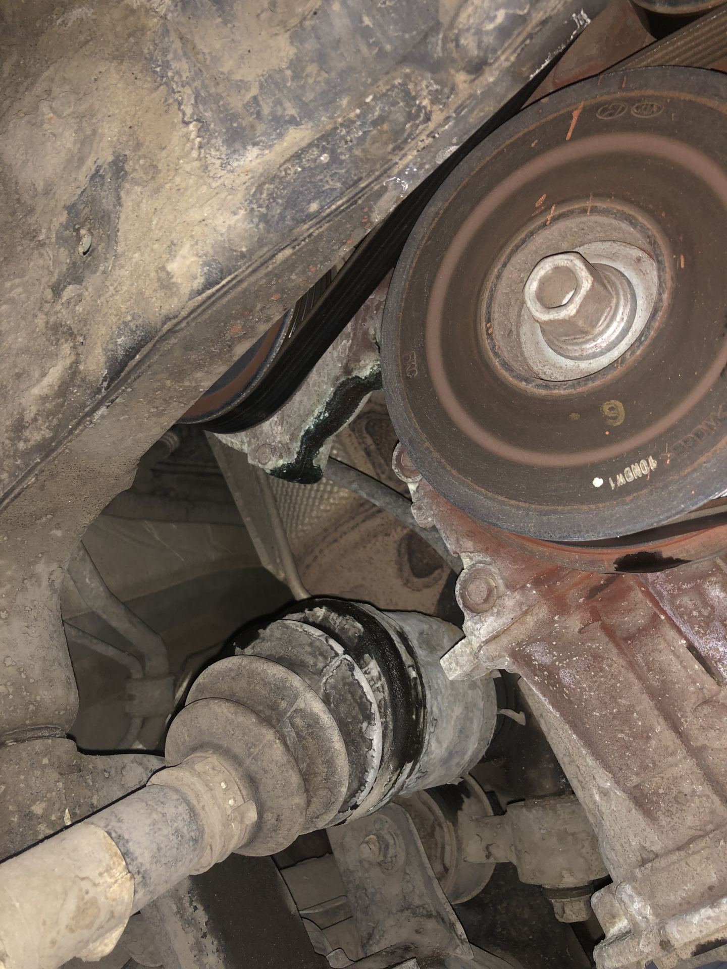

Судя по ржавчене на фото, шкив уже давно умер… 🤷♂️😏

Да, шкив уже «шуршать» начал

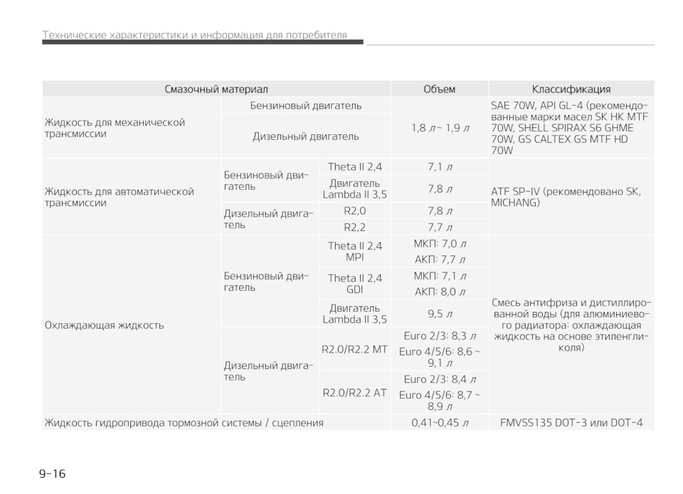

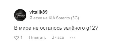

В мире не осталось зелёного g12?
Может и осталось, только G12 не подходит в нашу систему охлаждения))))
Подходит этиленгликолевый, а он и г11 и 12. Он может в вашу не подходит, но тут ветка 3г, а не 2, че вы тут делаете непонятно
В общем, лей че хочешь, у киа нет допусков на антифриз
У нас ДВС абсолютно одинаковый!
Правильно у нас ЛОБРИДНЫЙ антифриз P-OAT!
G11 — гибридный и G12 карбоксилатный!
Для информации стандарт антифриза с G — это VAGовски и к нашим машинам не имеет отношения!
В общем, лей че хочешь, у киа нет допусков на антифриз — если вы их не знаете это не говорит, что их нет у производителя! Последствия заливки не правильного антифриза ведет к печальным последствиям!
Это все что нужно знать об антифризе для прайма
Главное — ЗЕЛЕНЫЙ и G12))))
Я где-то это говорил? Не нужно под каждым постом об антифризе начинать учить что и как лить, и что правильно. Лить можно че нравится, подходящее для алюминия

Шкив можно и не оригинал поставить

Какие предпосылки к замене цепи?
По пробегу рановато еще.
так он цепь и не менял, он помпу с роликами менял)
Тысяч через 30-40 буду. Пока нет предпосылок, только по пробегу.
Вот и не лезь туда, рано еще думать о цепи.
На 300 посмотреть и катать дальше
