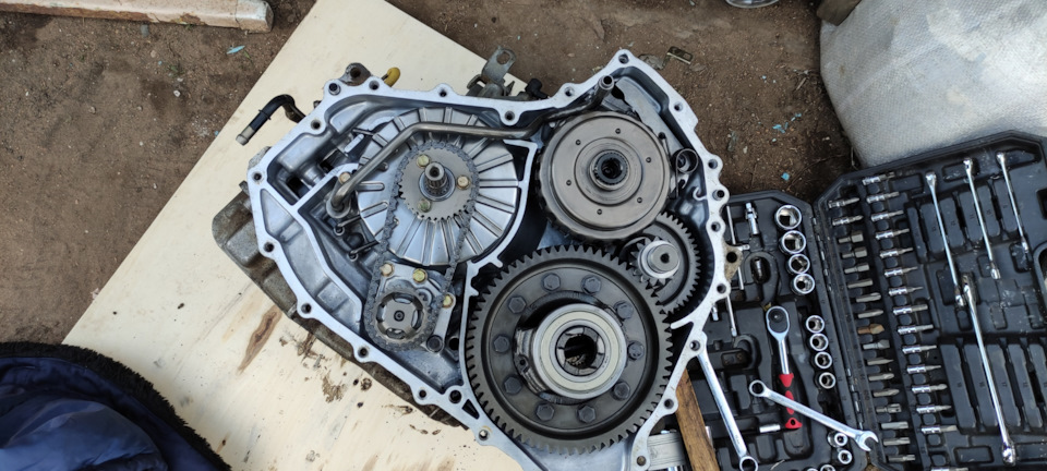

3й день ковыряний с вариатором показал то, что стало хуже, чем было. Дикий пинок на D, разгон до 40ка и обрыв тяги, педаль хоть как дави, машина останавливается, моргает D. Считать нечем, ни сканера, ни ЕЛМ… Видимо свапу на механику быть.
З.Ы.: с чувством с толком с расстановкой перепроверил все подключения, пощупал соленоиды (отлично без люфтов ходят), прозвонил проводку от фишек соленоидов до фишки под капотом, перепроверил все плиты вариатора, даже пытался калибровать как пишут в мануале. Пару раз всё нормально, на третий-4й опять рёв мотора и ошибка… Короче я сделал всё, что мог. Завтра покупаю основной комплект для свапа и потихоньку ищу сопутствующие мелочи. Фотка не моя, так просто.
Комментарии 16
На hrv всегда после замены масла в варике, фильтра и тд. Мозг в вариаторе сходит сума. Давление меняется. У одних все проходит гладко, сел и поехал. У других вываливается ошибка. Начинает буксовать и тд. Достаточно снять клемму на аккумуляторе на ночь. Мозг обнулится и утром тачка поедет совсем по другому👍
Так это вы не половинили варик, а экспериментировали с гидроблоком?
Даже не собирался так глубоко лезть. Через дыру от гидроблока проблем никаких не видно, шумов нет, поддон только ил
А самодиагностика не показывает ошибки?
даже лень маяться с ней
Было такое. Самодиагностика покажет 42-01.
