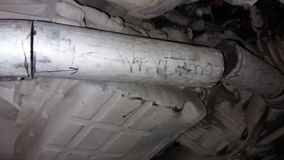

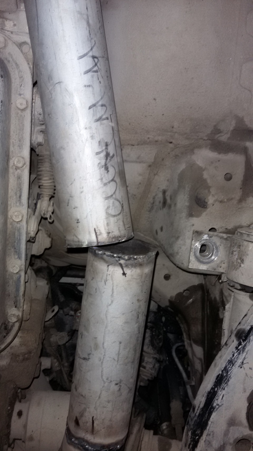

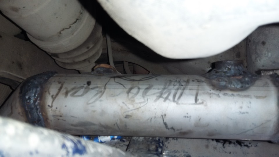

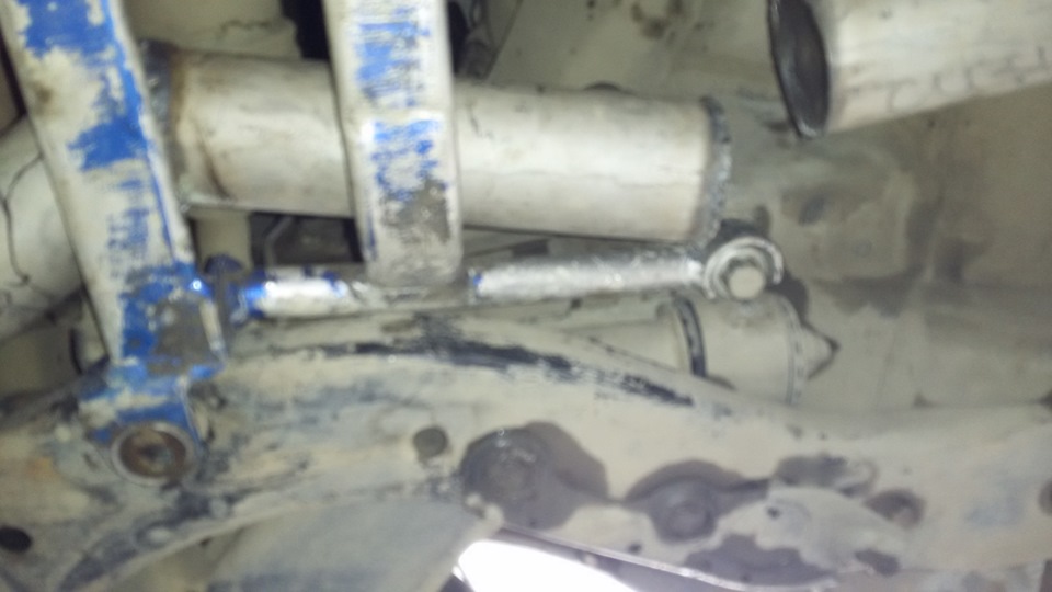

Замена выхлопа и его подгонка штука тяжелая на B4 заняла всего сутки, на моей три дня со всеми подгонками и переделками. Получил дозу ультрафиолета неделю облазит лицо — бесплатный солярий — аргоновая сварка ! )))) Фотографий не много, видео пока одно — как работает выпуск с небольшим кусочком трубы, самое начало трассы от коллектора. Заодно отмыл мотор, моторный отсек и коробку снизу.
Кислородные датчики оба оставлены и максимально отодвинуты от частей кузова и прочих крутящихся и двигающихся агрегатов. Расход уменьшился — на литр в среднем по городу. по трассе не проверял. Езжу уже неделю всего два раза заправлялся по 500р. 95-м. После того как трасса была полностью установлена и поставлена банка — звук стал более басистым и практически один в один с турбовым мотором — только звука блоу-офа не хватает.

у трубы на фото, стенка толстая или так слизало при отрезе? коллектор равнодлинный? у меня 4 точки распорка на него не встает!
Стенка 2.2 мм. Коллектор теперь разнодлинный как на турбо. Подрамник встал после переделки трассы
TuningA
отрезана по шву от сварки — слизано при отрезе, а так труба 2.2 мм.
