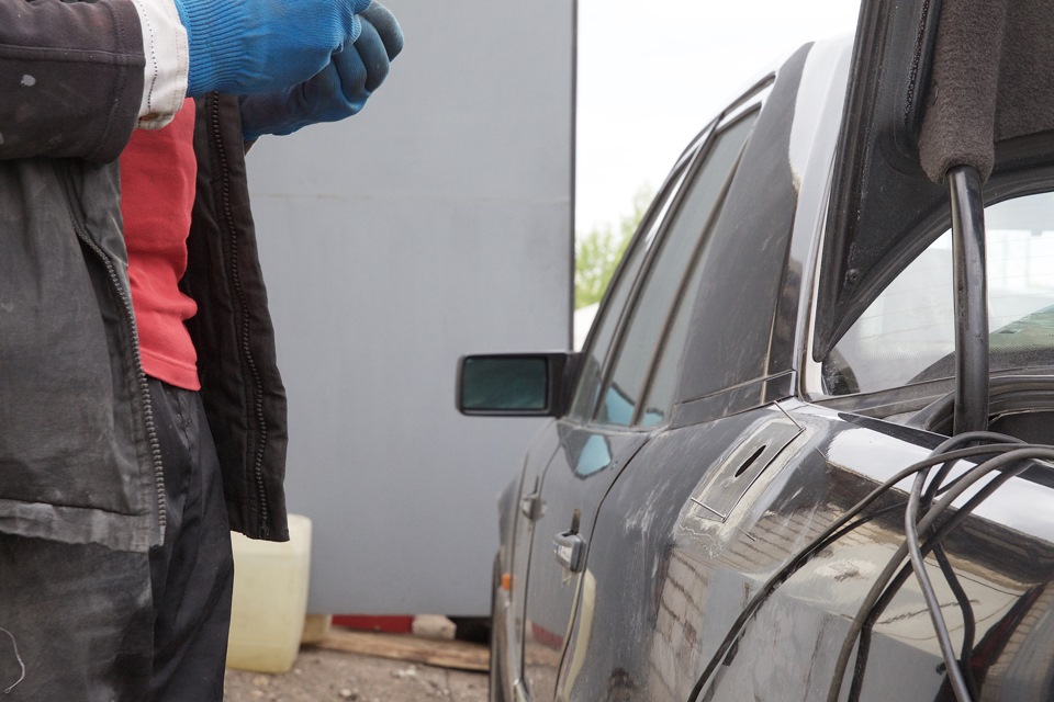

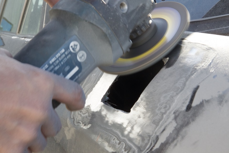

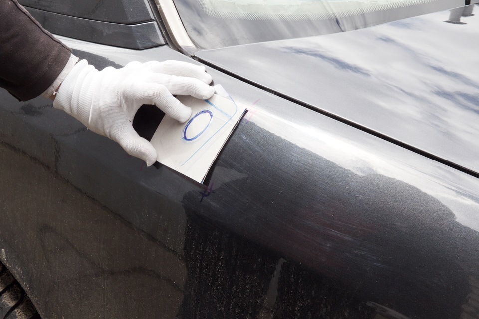

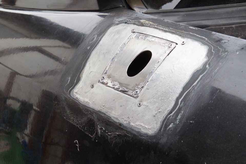

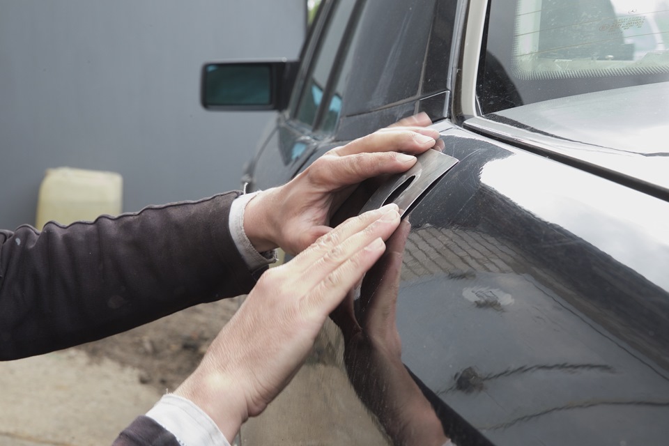

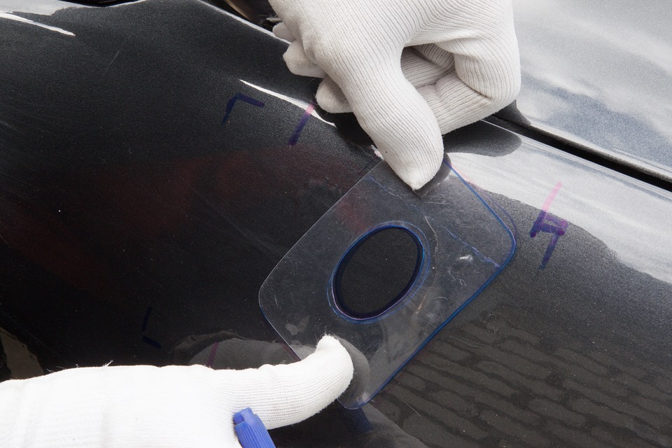

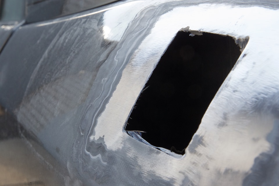

Пришло время более детально рассмотреть весь процесс превращения дефекта на кузове в блестящее (в буквальном и переносном смысле) отремонтированный участок. На серии фотографий можно понять область применения такой технологии – ребра, нерихтуемые места, сварные швы, выведение зазоров и получение идеальной геометрии – все это нам по плечу, вооруженным горелкой и деревянным шпателем.
Безусловно, работать при подготовке кузова к окраске проще и быстрее полиэфирными шпатлевками: намазал, подождал, срезал все лишнее — и готово. Хоть поверхность и получается гладкой, и ей можно придать желаемую форму, но что будет потом, после полной полимеризации смолы? Представим себе плитку нагретого в кармане шоколада в фольге; сняв бумажную обертку, попробуем согнуть плитку двумя руками. Сам шоколад, будучи пластичным, согнется в дугу, а вот фольга порвется на поверхности в клочья. Почему? Да просто у каждого материала есть характеристика – коэффициент линейного расширения. И при совместном использовании двух и более материалов всегда надо заранее просчитывать их совместимость.
Вот тут олово, просто как нельзя к стати, его свойства очень схожи со свойствами почти всех металлов.

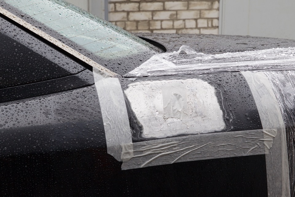

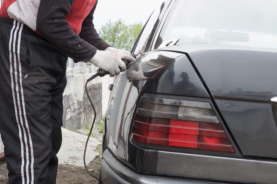

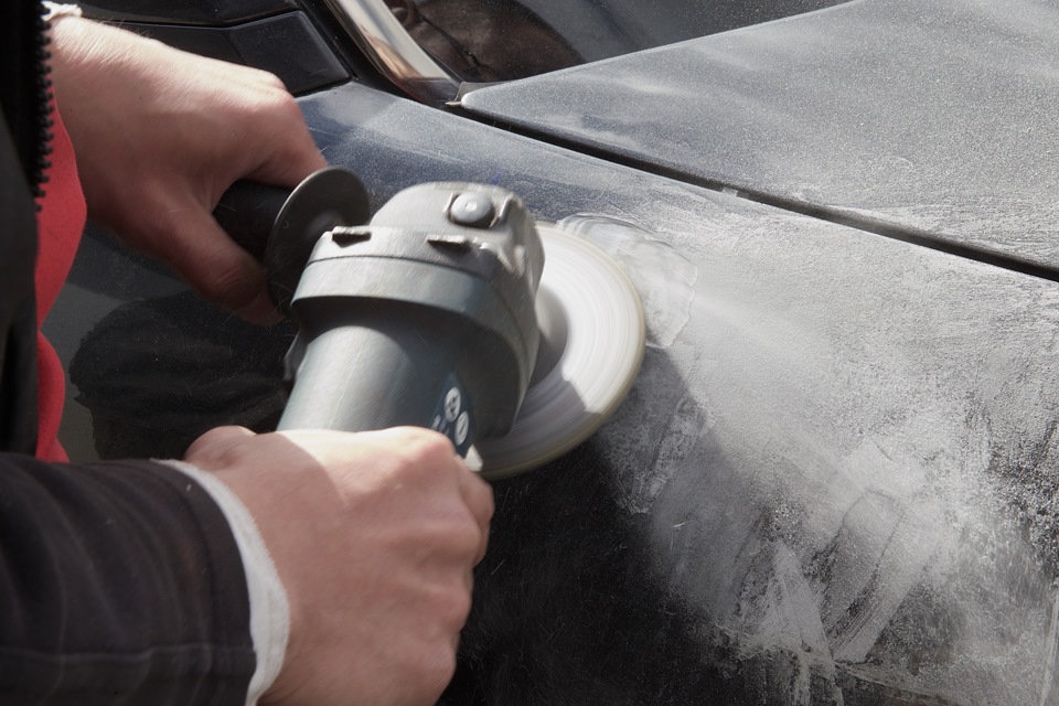

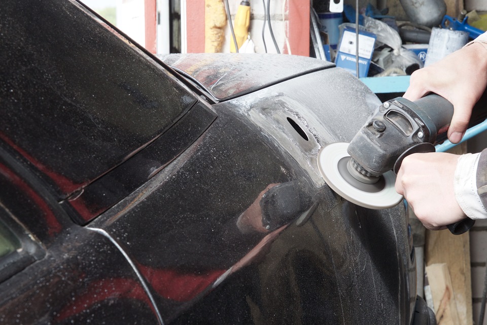

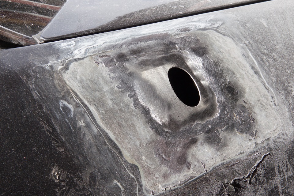

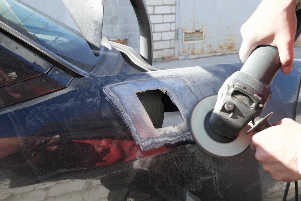

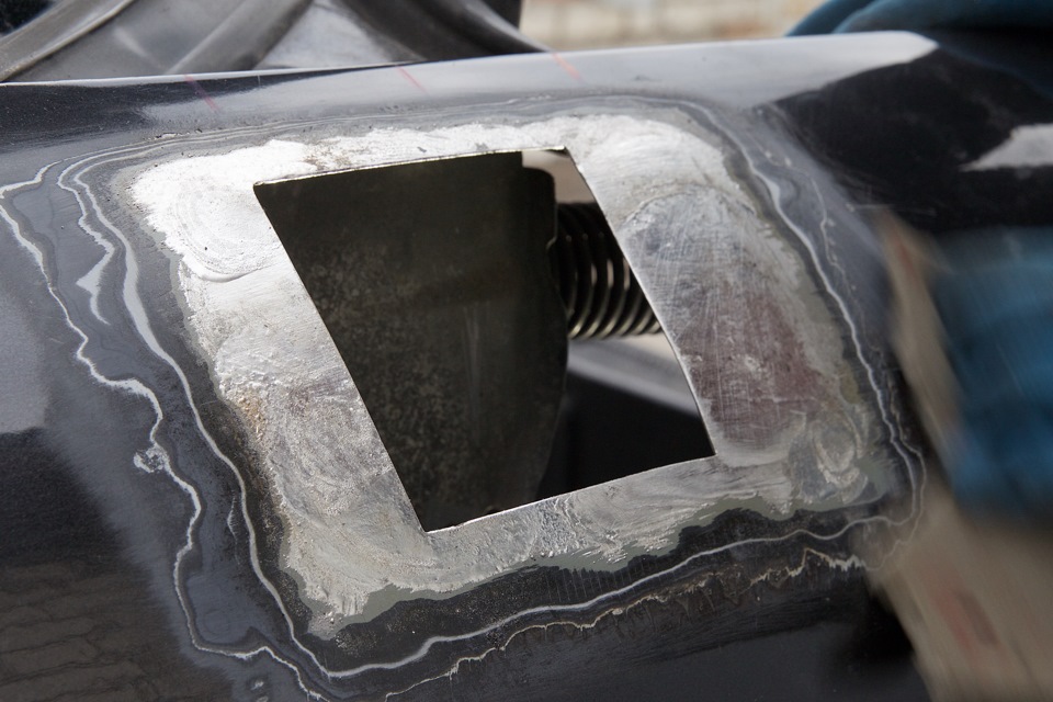

Нарастив необходимую толщину, прогреваем слой горелкой, еще раз разглаживаем и после остывания в течение 1–2 минут можно брать в руки рихтовочную пилу и придавать поверхности требуемую форму. При необходимости повторяем процесс нанесения припоя до получения нужной толщины слоя с запасом на срезание при шлифовке. Дальше можно наждачной бумагой на шлифке или вручную доводить деталь до совершенства, уменьшая риски и кратеры. Тем самым мы получаем максимальную защиту от проявления коррозии (МОГУ СКАЗАТЬ ТАК ЛЕТ 50 ГАРАНТИРУЮ, дольше никто не проверял). А дальше вступают в дело стандартные всем известные технологии, и по подготовленной таким образом поверхности работаем с эпоксидными грунтами, грунтами-наполнителями и прочими привычными расходными материалами.
Данный процесс до финиша не дал нам завершить нежданный дождь. Продолжение следует! Скоро видео-зарисовка процесса!

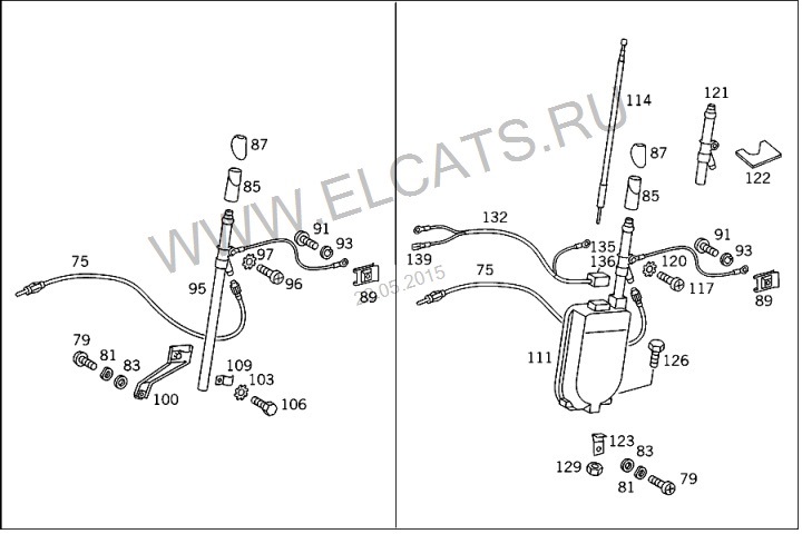

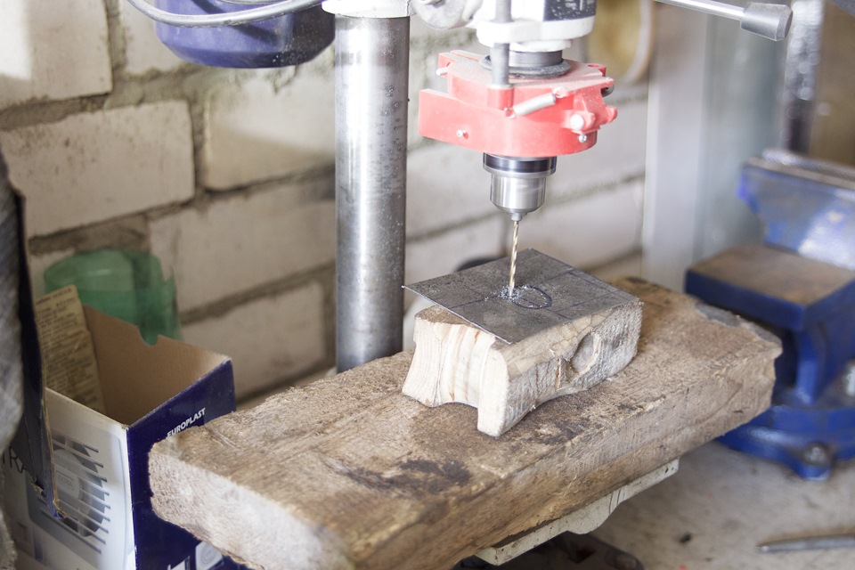

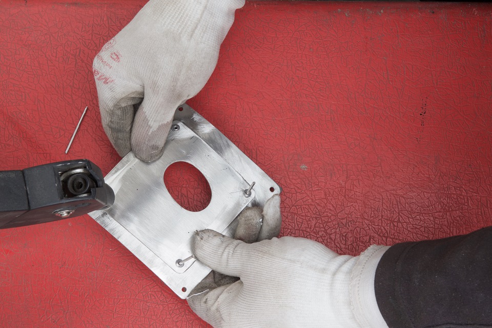

Внесу ясность многие задают вопрос почему 2 слоя метала, вот ответ. НОМЕР 122 Это кусок жести лужёного метала кто разбирал тот знает так вот второй лист метала у меня заменяет этот элемент!

Есть вопрос. А какое олово Вы применяете для этой процедуры, обычное для пайки или какое-то специальное?..
Поехали на рынок и купили "самое мягкое" :)
Был выбор из 3х типов припоя абсолютно одинаковых по виду. Продавщица сама не в курсе какие у нее припои. Мы покрутили, погнули прутки и выбрали самые мягкие. Похоже на ПОС61.

Внутри в багажнике я так понял судя по фото к плоскости крыла прилегает один кусок жести, а к нему приклепан второй, который заподлицо закрывает уже саму вырезанную дырку.
Да внутри так если поглядите в оригинале под антенной есть кусок из луженого железа он приклеен с завода на клей и естественно неокрашенный так вот у мня тот элемент изготовлен из нержавейки и естественно остался неокрашенный дабы получить идеальное сопряжение контактов на антенне
Energosila
Латка внахлёст на заклепках как-то не совсем идеально смотрится.
Примерялась естественно в нахлест а подгонялось и паялось в стык

Да Володя это метод давал старым авто по сей день полное здравие, лужение именно оловом, не цинкование, тут слой получаеться не микрон а хороший 0,5мм даже при желании процарапать надо постараться, плюс прилипание к металу его не сбить не сорвать его можно только опять растопить 300 градусами.

я дико извиняюсь, а в чем скрытый смысл ремонта оловом? чем это лучше традиционного аналогичного ремонта?
покажите мне автомобиль где было приварено и зашпаклевано и прожило это место более 5 лет?
нда… имеется такой опыт(
bad06
У меня куча примеров когда лужёный метал стоит на открытом воздухе уже лет 40 и ничего с ним не происходит! Тут технология полностью идентична! Это позволит мне сохранить это место на лет 50, а если внимательно изучить эту тему то у всех 124 в этом месте коррозия у всех, ибо отверстие находиться в таком месте где есть постоянная деформация и трения пластиковых и резиновых частей антенны.
Антены изначально небыло или была зашпаклевана?
Заколхожена, мне !стыдно! за это. но на тот момент, это было быстрое решение…

Почему сваркой не прихватили, а посадили на заклепки сначала?
дело всё в том что тут я пошёл на хитрость, так как это место постоянно подвергается воздействию антенны, оно рано или поздно опять бы начала подгнивать, поэтому этот элемент сделан из пищевой нержавейки 304. Варить можно всё, но там где от сварки можно отказаться я её не применяю! А клёпки тоже нержавейка, в дальнейшем они будут высверлены, так как сцепление олова 2х металлов на столько прочное, что тесты с биением молотком невозможно отбить хорошо пропаянный кусок!

В любом случае грунт будет использоваться специально для нержавеющих сталей. Он немного особенный.
