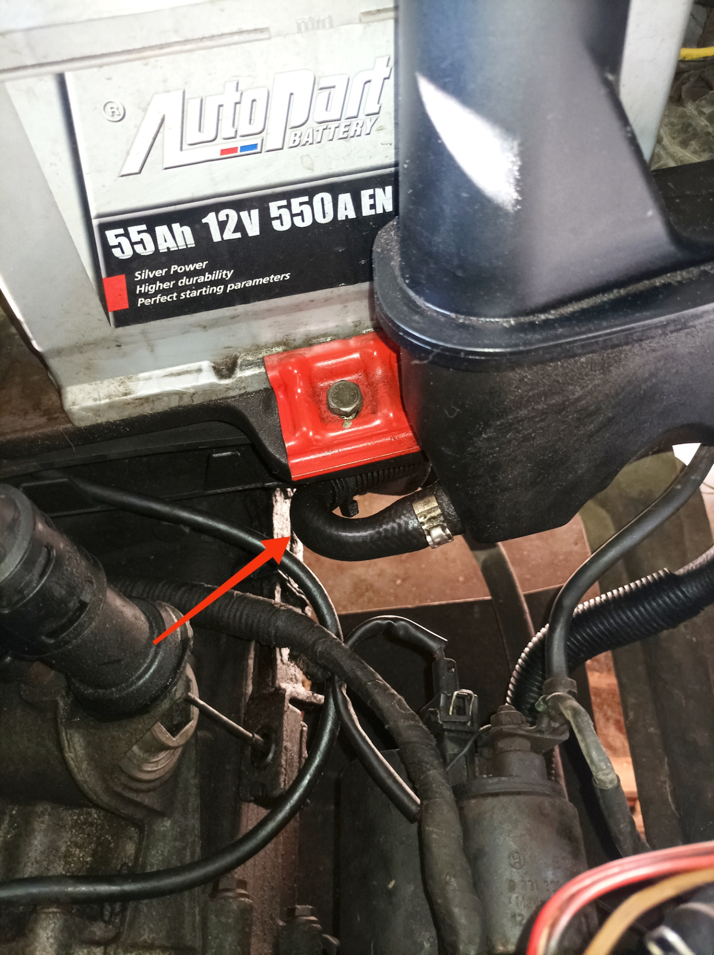

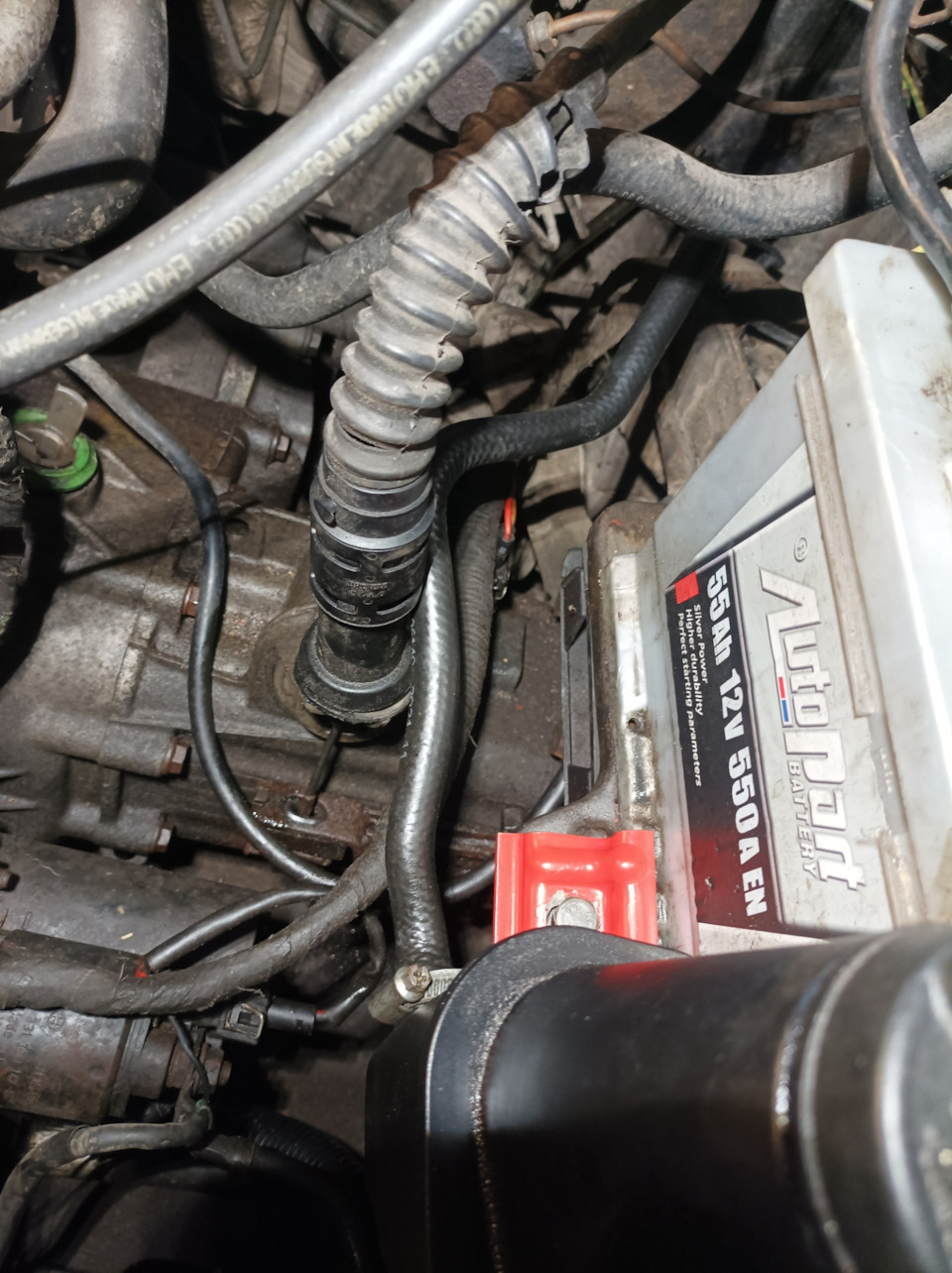

Первым делом снимаем аккумулятор. Затем откручиваем шестигранником на 5 бачок Гура от кронштейна аккумулятора, отсоединяем нужный шланг гура, затем откручиваем 4-5 болтов и снимаем сам кронштейн.

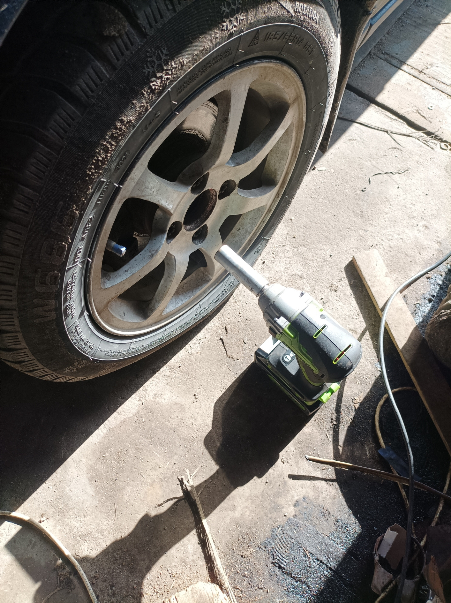

Так же я снял колесо для удобства.

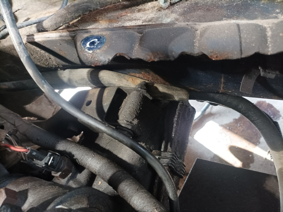

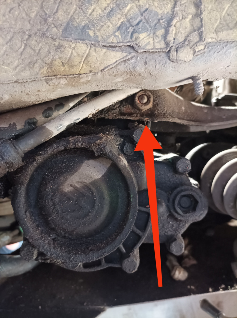

Дальше пришлось откручивать дальний болт крепления кронштейна коробки передач
Дальше, если у вас машина стоит на передаче, то следует вместо первой включить вторую, иначе не подлезть.

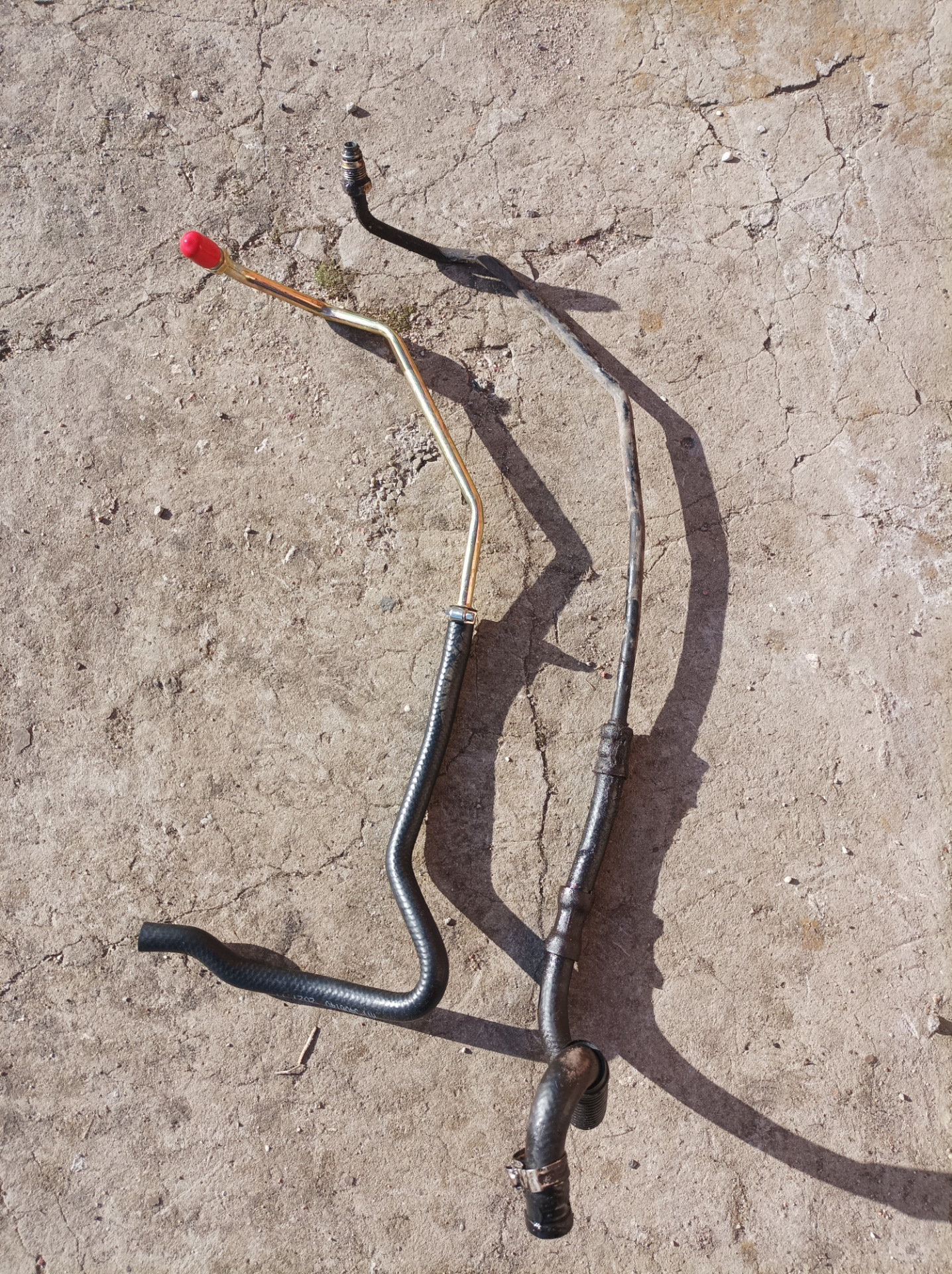

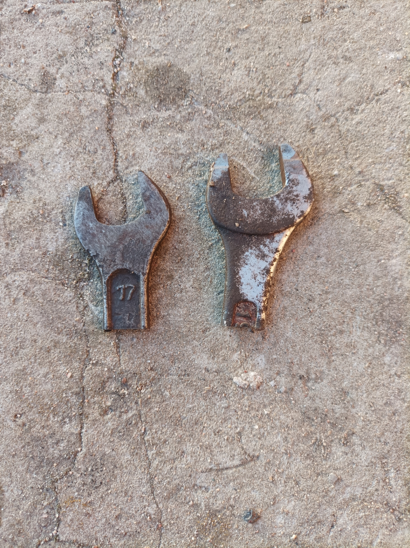

Лезем вглубь моторного отсека и срываем гайку трубки ключом на 18.
Дальше мне понадобилось распилить ключ, чтобы нормально открутить эту самую гайку
Честно, не советую покупать трубку от Черри, её пришлось целый час гнуть, чтобы подогнать углы и воткнуть её. Так ещё и нужно так выгнуть, чтоб нигде её не сломать.
Проложил трубку другим способом, иначе бы длины не хватило…
Приехал домой, залил масло — бабах. Течет. Трубка, что я менял, сухая. Как оказалось, текла большая трубка, о которой речь пойдет во второй части.
