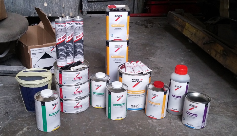

Чтобы опять не разочаровываться, решил ни на кого не надеятся, и подобрать материалы самостоятельно. Изначально планировал использовать хорошие, качественные материалы, и на мой дилетантский взгляд таковым кажется Sikkens. Вот только у нас я не нашел ни представителей, ни какого-то вменяемого ассортимента. Погуглив и сопоставив то, что можно купить, решил что Spies Hecker тоже неплохо. На нем у нас работают многие сервисы официальных автоцентров (BMW, Mitsubishi и тп).
Заехал к их официальному дилеру, где вместе с технологом мы подобрали материалы (вернее он подбирал, а я кивал головой):
1. Грунт протравливающий 4075 с отвердителем 4076
2. Грунт наполнитель двухкомпонентный 5320 с отвердителем 3230
3. Жидкая шпаклевка 3508 с отвердителем 9520
4. Два вида шпатлевок 2035 и 3508 с отвердителем 9520 и 0505
5. Лак 8030 HS с отвердителем 3310
7. Растворители и разбавители 3054 и 3364
8. Шовный герметик Teroson 9100
9. Сменные насадки чтобы наносить герметик, в том числе, на дверях.
Плюс заказал материалы от той же марки для работы с пластиком, их привезут на днях.

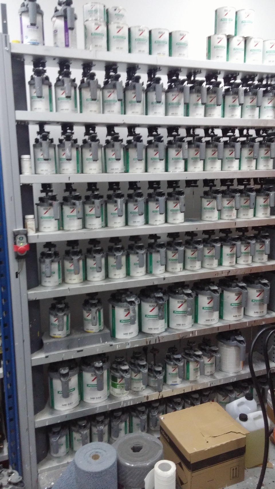

Далее, я заехал за краской. Тоже Spies Hecker. Лаборатория оказалась в одном крупном сервисе автосалона.

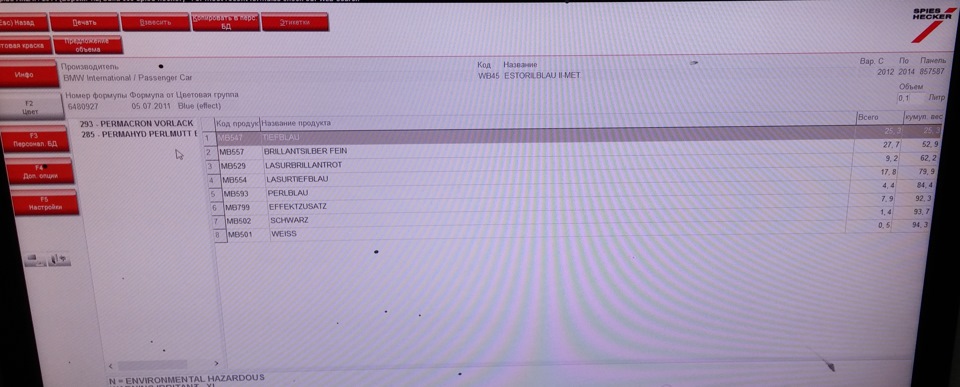

Нашли в программе нужный цвет (BMW B45 Estoril Blue II), которая выдала нужные пропорции:

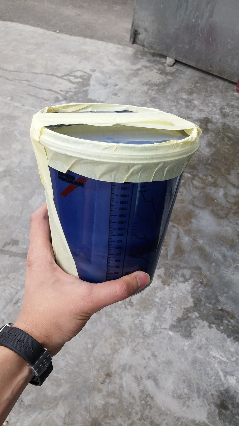

И с помощью вот такого моторизированного стенда и весов мы получили первый литр краски:
Почему только литр? Потому что красить всю машину будут еще не скоро, это для днища. Про днище напишу в следующий раз.

Почему не просто эшториал блау?))
Не уверен, есть ли значительная разница между ними, когда думал о цвете, представлял F30 в ESB2, его и попросил налить :-)))
Второй темнее и с фиолетовым отливом, первый ярче)))
буду знать :-)
Но все равно любойз блау охренененн. Я даже подумывал 31 в него красить)))
шпиц, хороший выбор, знаком не понаслышке!
Отличный выбор, материалы что надо.
Спасибо! Скоро на деле проверю :-))
при правильном использовании, 100% не пожалеешь.
