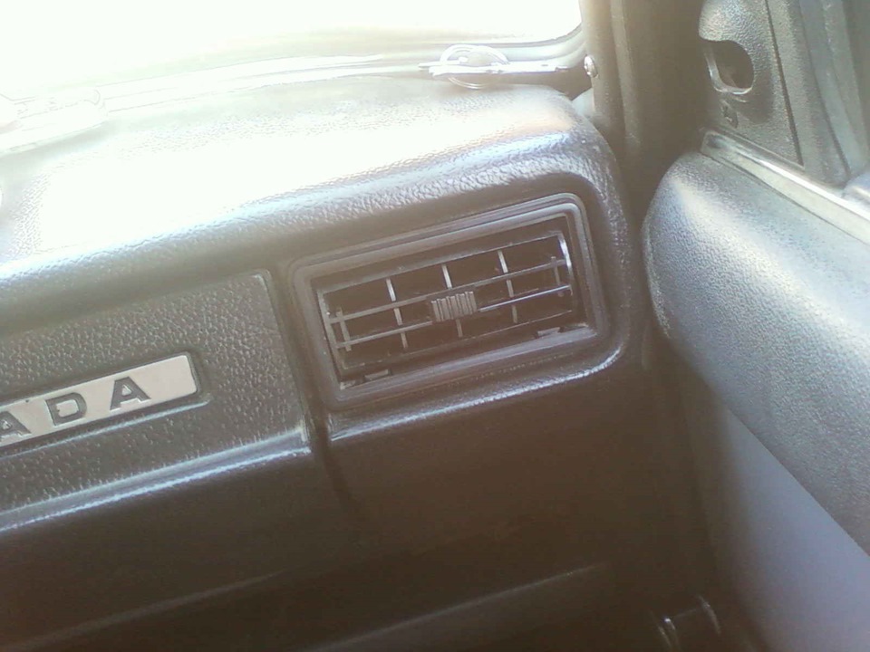

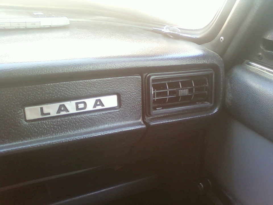

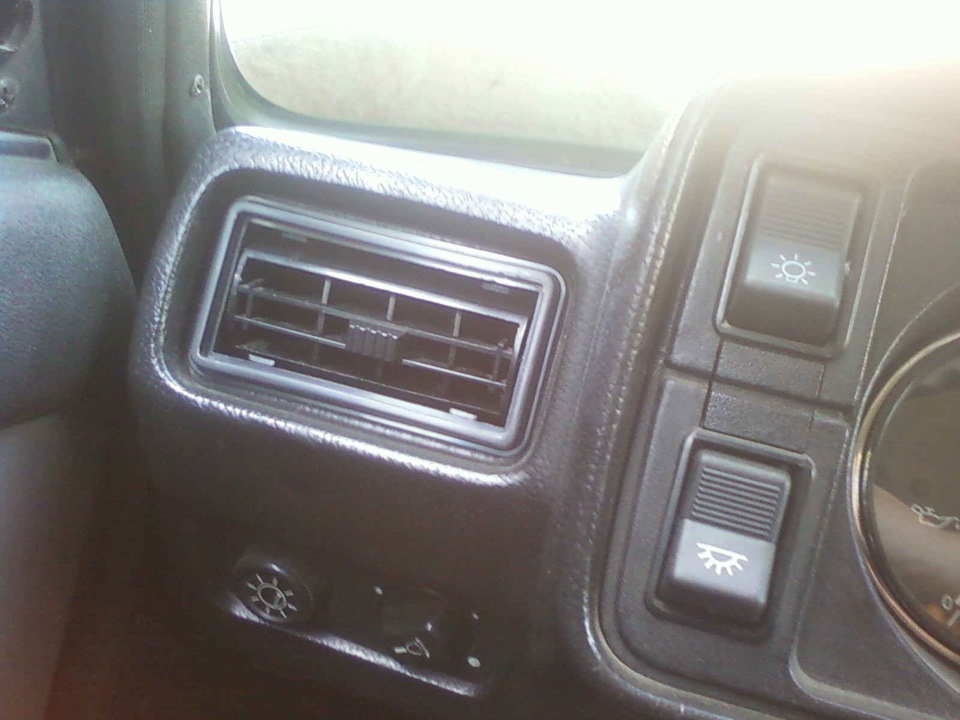

Была потерта окантовка она мне не нравилась и мозолила глаза я хотел сначала их покрасить но решил попробовать другой способ для этого мне понадобилась наждачная бамага мелкозернистая, тряпка самая обычная, полироль к2, вода и щетка что бы их вымыть от пили и подобной срани
1.Помыл
2.Наждачной бумагой стер остатки серой окантовки с решеток
3.нанес на тряпку полероль и начал тереть так тер что через 3_5слоев тряпки пекло в пальцы нужно тереть до того времени что бы вывести матовый цвет после шкурки
Мне так больше нравится, интересно получилось там где натирал оно стало как зеркало как будто лаком еще вскрыли фото работы ниже

ацетоном — бензином не пробовал? хотя очково что пластик поест…
Можно было и закрасить черным бабским лаком для ногтей.
Ацетон бы не разъел, а вот лаком, это лишнее ))
Dani970
нет не пробовал
а лаком бабским ровно не покрасиш
