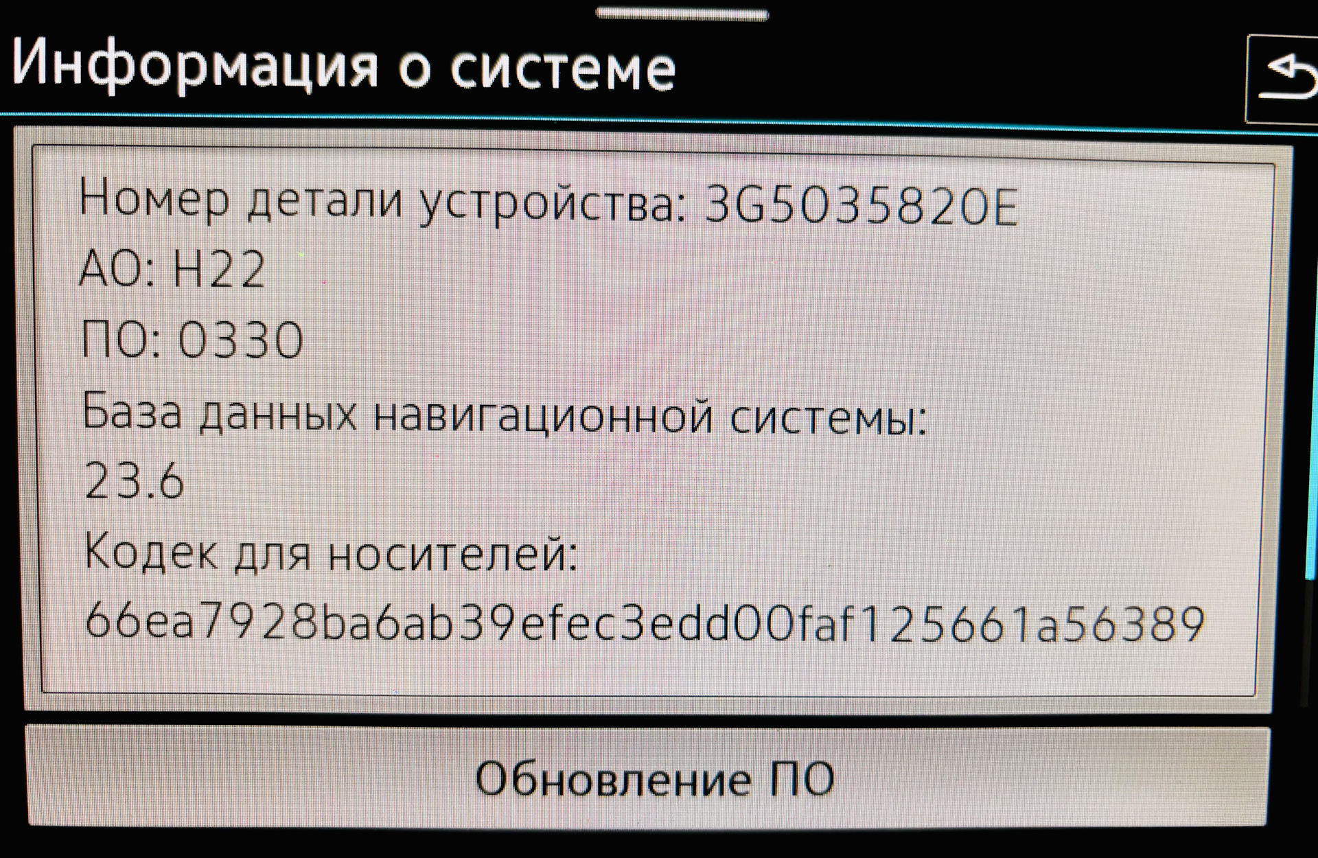

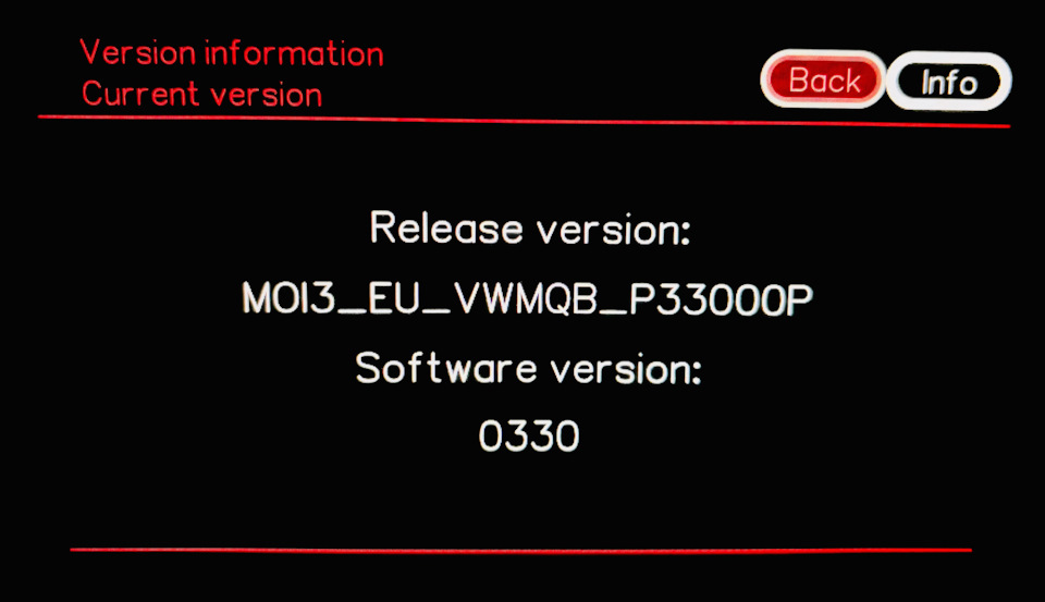

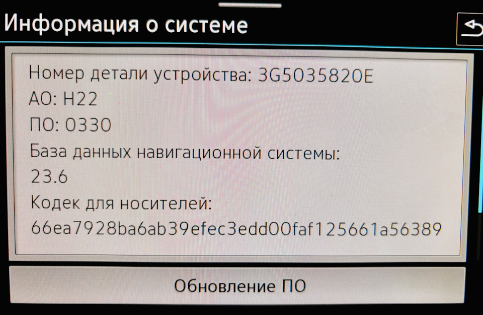

Обновил свою MIB3 MOI3 3G5035820D производства Preh/Joynext с SW: 0324 на SW: 0330.
Прошивка размещена на mibsolution
(частный сервер, поэтому скорость низкая):
mibsolution.one/#/1/9/MOI3/Preh
Логин/пароль: guest/guest
Наименование файла:
MOI3_SEQREL_EU_VWMQB_P33002P_ 3G8919360S
Также даю ссылку на прошивку на google диске (за размещение большое спасибо doland1987).
Запчасти на фото: 3G5035820E

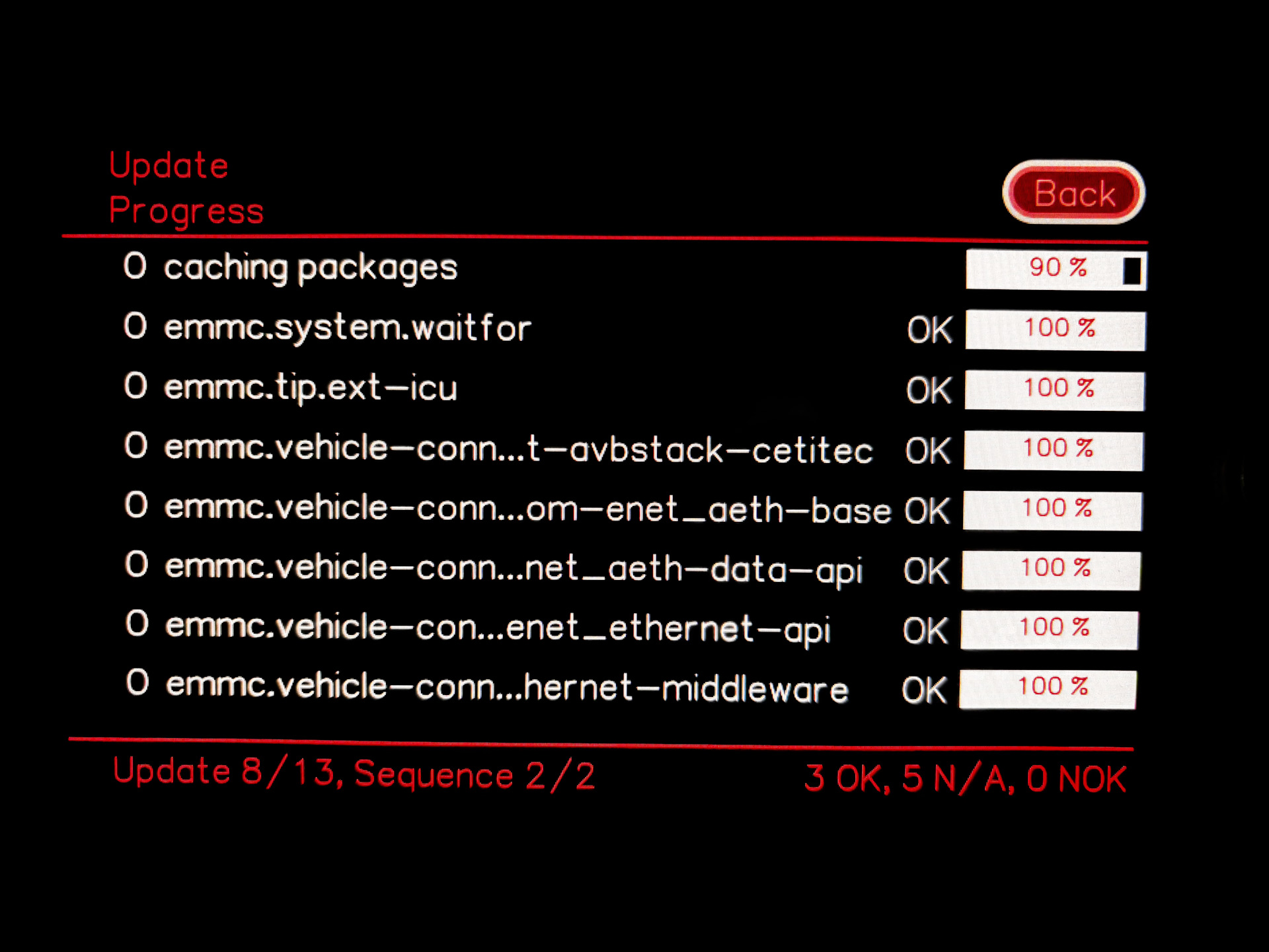

После обновления нужно подтвердить установку:
— Заходим в блок 5F
— Далее Адаптация
— Подтверждение изменения по установке, смотрим на экране код
— Открываем калькулятор-режим программист-HEX-вводим свой код или сайт xor.pw
— Нажимаем XOR- вводим C9D2
— Нажимаем = или на сайте CALLCULATE XOR
— Запоминаем получившиеся цифры. Возвращаемся в 5F и вводим получившие 4 цифры в этом же параметре адаптации "Подтверждение изменения по установке"

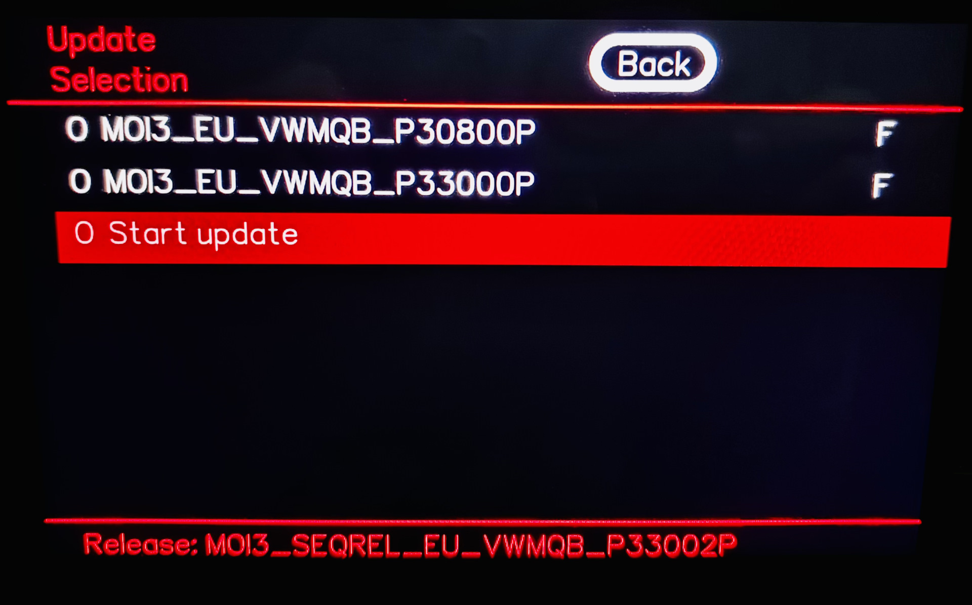

А после обновления надо что то делать ?
Может внешне как то изменилась? То есть с 324 можно на 330 перейти? Это не будет даунгрейд?
Да, можно. Это будет апгрейд
Смотрю она тоже как была 324 пакетная, т.е. вначале 308 накатывается, а потом уже 330? Я просто думаю, с 278 что вначале 324 накатить или сразу эту?
С 278 сначала на 308 или 324 надо перейти, потом уже 330 накатывать)
