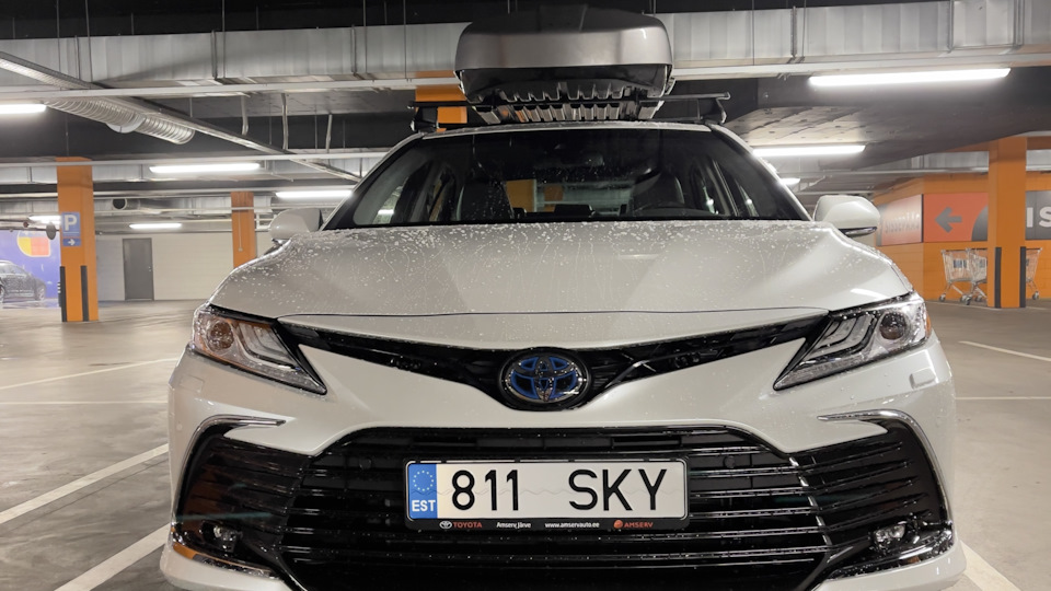

Привет всем. У знакомого перестала открываться/закрываться пассажирская дверь бесключевым доступом. С пульта открывает и закрывает. Может кто подскажет с чего начать, что делать, куда копать? )))

У всех такая беда, когда погода влажная как жена после душа. Я компрессором продувал, и всё работало .
Ручку отгибаешь и туда воздуха .

Сенсор мозги парят, эта проблема и на мойке бывает, ведёт себя странно сенсор, вообще с водой, зимой, в сырую погоду могут глючит, видел в 2021 году по гарантии отказали парню в данной проблеме, не выявили претензию на Рафике(.
Тоже думаю, что сенсор. У себя такой проблемы не замечал. Три года, полёт нормальный )))
У меня на лексус gs такое было, только плюсом динамики не работали, оказалось штекер в стойке
Если только одна дверь, то логично, что сам сенсор или разъемы проводки.
Да, только одна дверь. Я тоже думаю, что скорей всего проблема в сенсоре
Может разъем, зима конденсат .
Поддержу комментарий, в погоду при осадках, когда ночью минус, а днем плюс, тоже от попадания влаги переодически не срабатывала кнопка. Мой диагноз конденсат в разъеме. Просохнет и будет работать без проблем.

Посоветую разобрать дверь, просушить контакты, если не поможет, то заменить сенсор.
