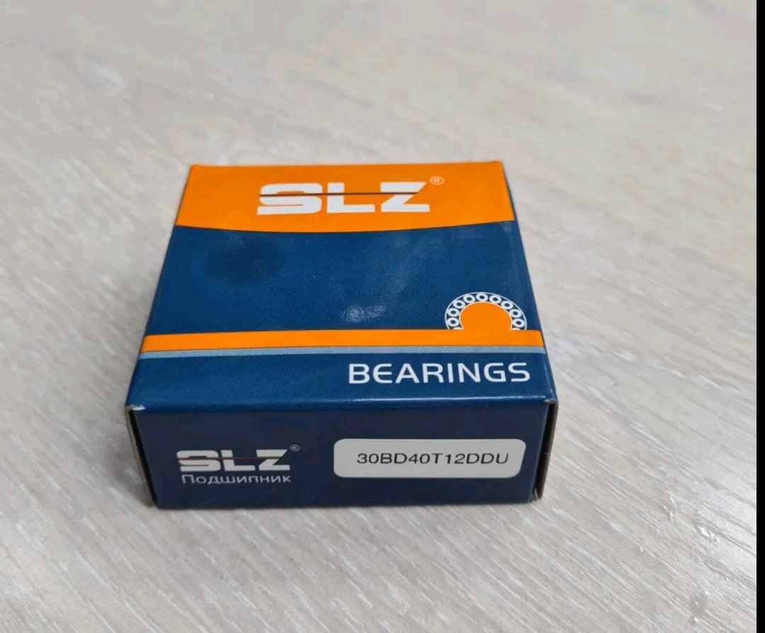

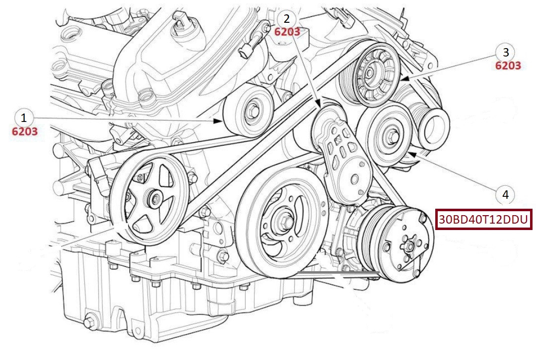

В начале зимы начал подвывать один из подшипников приводного ремня, а к концу они запели уже хором решил заменить сразу четыре. Заказал 3 подшипника SKF 6203 и один в паразитный ролик 6303, но на мой двигатель он не подошёл. Пришлось купить по размеру взял 30BD40T12DUU фирма SLZ он под номером 4 на картинке.
Как раз он выл больше всех.

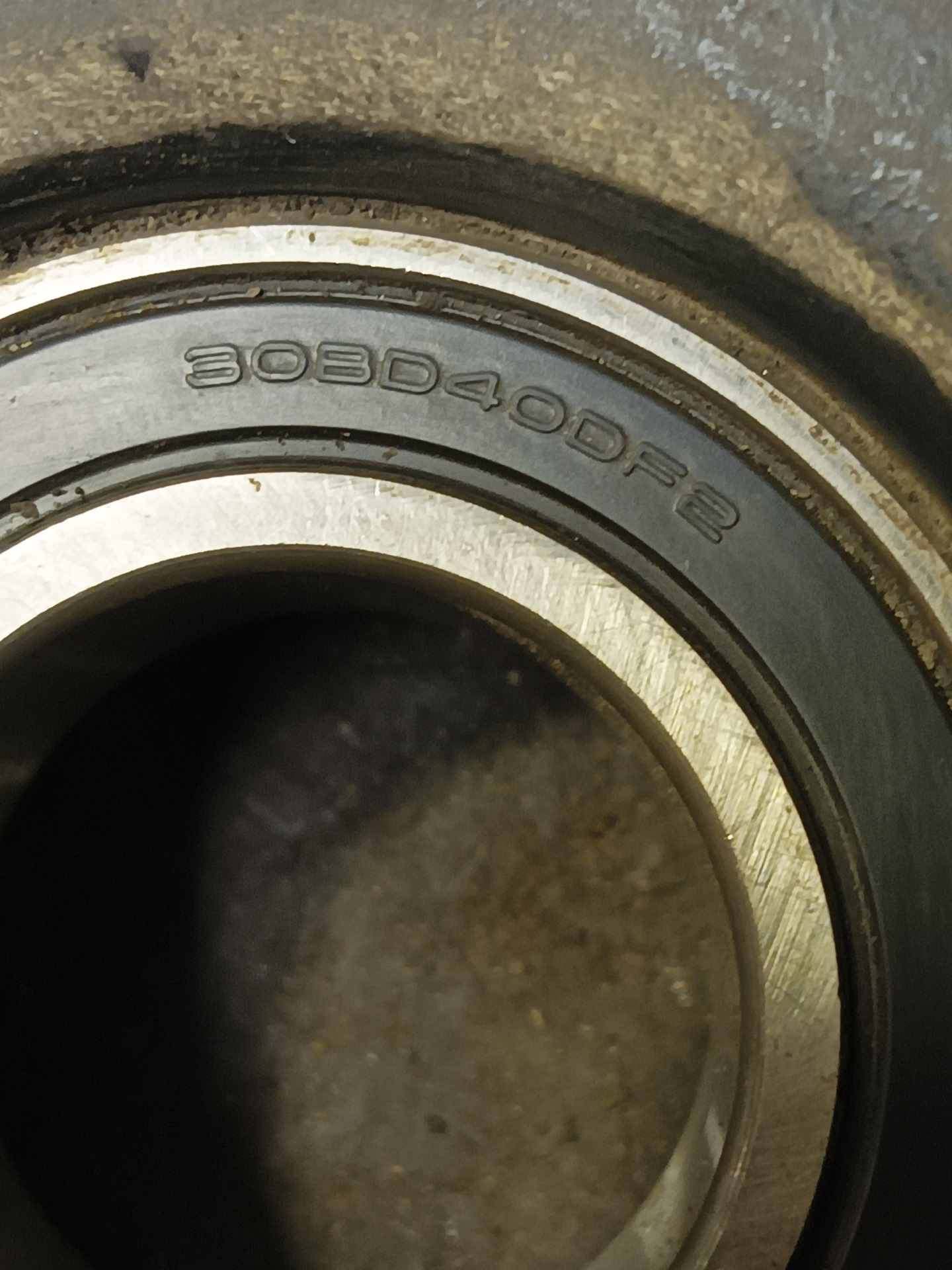

Прошу обратить внимание в 4 ролике возможны 2 варианта подшипников.
По замене ничего сложного, скинуть ремень отведя натяжитель, затем снять ролики там болты ключ на 15. Старые подшипники снял — новые запресовал.
Уложился в полтора часа неспешной работы. Проверил ремень, он ещё походит в прошлом году менял.

2 вариант как у меня

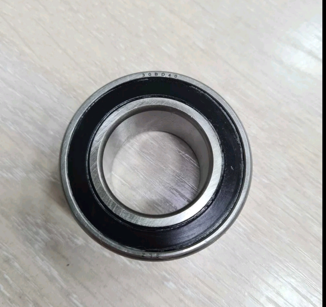

Размеры
d in:
30 мм
внутренний диаметр
D out:
55 мм
наружный диаметр
W:
23 мм
ширина
Тип подшипника:
Шариковый двухрядный
А в чем заключается отличие этих подшипников? Размеры?
1 вариант Подшипник 6303 который стоит в этом ролике размер 17x47x14.
внутренний диаметр d= 17мм.
внешний диаметр D= 47мм.
ширина B= 14мм.
Привет, а в чем отличие подшипника номер 4? На двигатель 2.1 какой нужен, не в курсе?
Два варианта ставились не зависимо от года, узнаешь только когда снимешь, так не понять.
