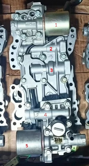

Дошел до стадии полной сборки и тестирования Хрюши с вариатором
типа "Б/У".
День (по четным) ездит как новая, а на следующий (нечетный), при включении любой передачи
из Р, глохнет мотор. Сканирование DTS вариатора показало, что ЭБУ не
видит соленоид стартового пакета. Других ошибок по коробке нет. а вот солика не обнаруживает.
Это вообще по электрике или по гидравлике? Сегодня прозвоню все солики на параметры сопротивления.
И если вдруг окажется, что это действительно электрокосяк, то придется соленоид менять.
И вот вопрос, чисто конструкционно, какой из них отвечает за стартпакет? Они-же не взаимозаменямы.
Чтобы время на сбор разбор минимизировать. Донор есть. Уже нервы и деньги кончаются в борьбе с "по-четным" академиком!
Ааатбой! Уже сам нашел: Это №1, Кат№ 27600P4V023
Комментарии 2
Если мозг пишет, что не видит соленоид -значит он его электрически не видит.
А ты не пробовал разъём на вариаторе проверить/почистить?
А то у наших коллег были уже такие случаи, что разъём был окисленный.
Да, пробовал, скорее всего умерла катушка в соленоиде. Отогнал машину к ремонтникам гидроблоков, у самого уже ни сил не нервов не осталось.
