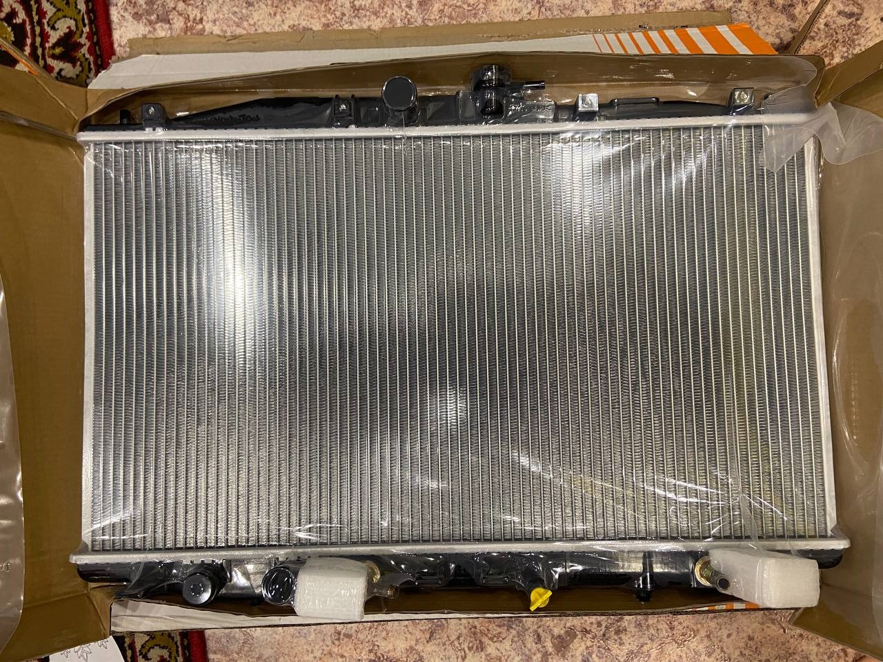

🔧Замена Радиатора(просто взял и потек по верхней пластиковой крышке, замена! Крышка piaa c клапаном сброса 1.1)
✔️Радиатор SAT HD0003CL
Встал как родной, ничего не подгонял.
Залил химию промыл дист.водой(20литров) по 30 минут по 5 литров.
✔️Химия LIQUI MOLY 1994 Kuhler-Reiniger (0,3л)
✔️Антифриз TCL LLC01229 (2 банки по 4 литра) залезло в районе 6 литров
✔️Дистилированая вода 20л.
