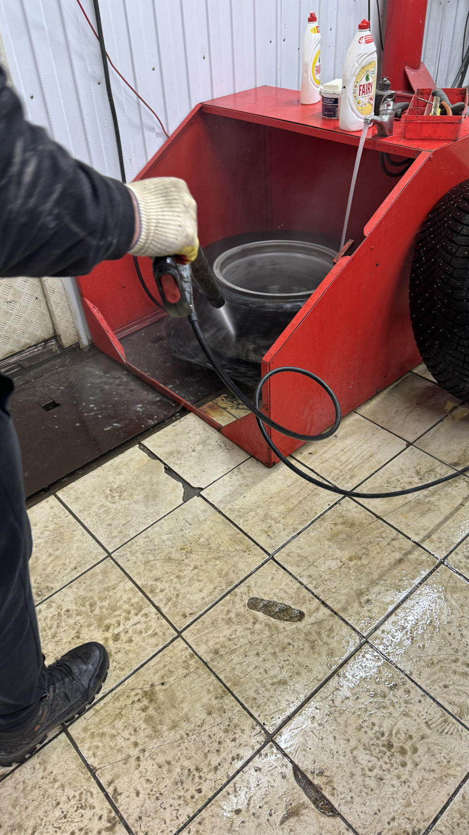

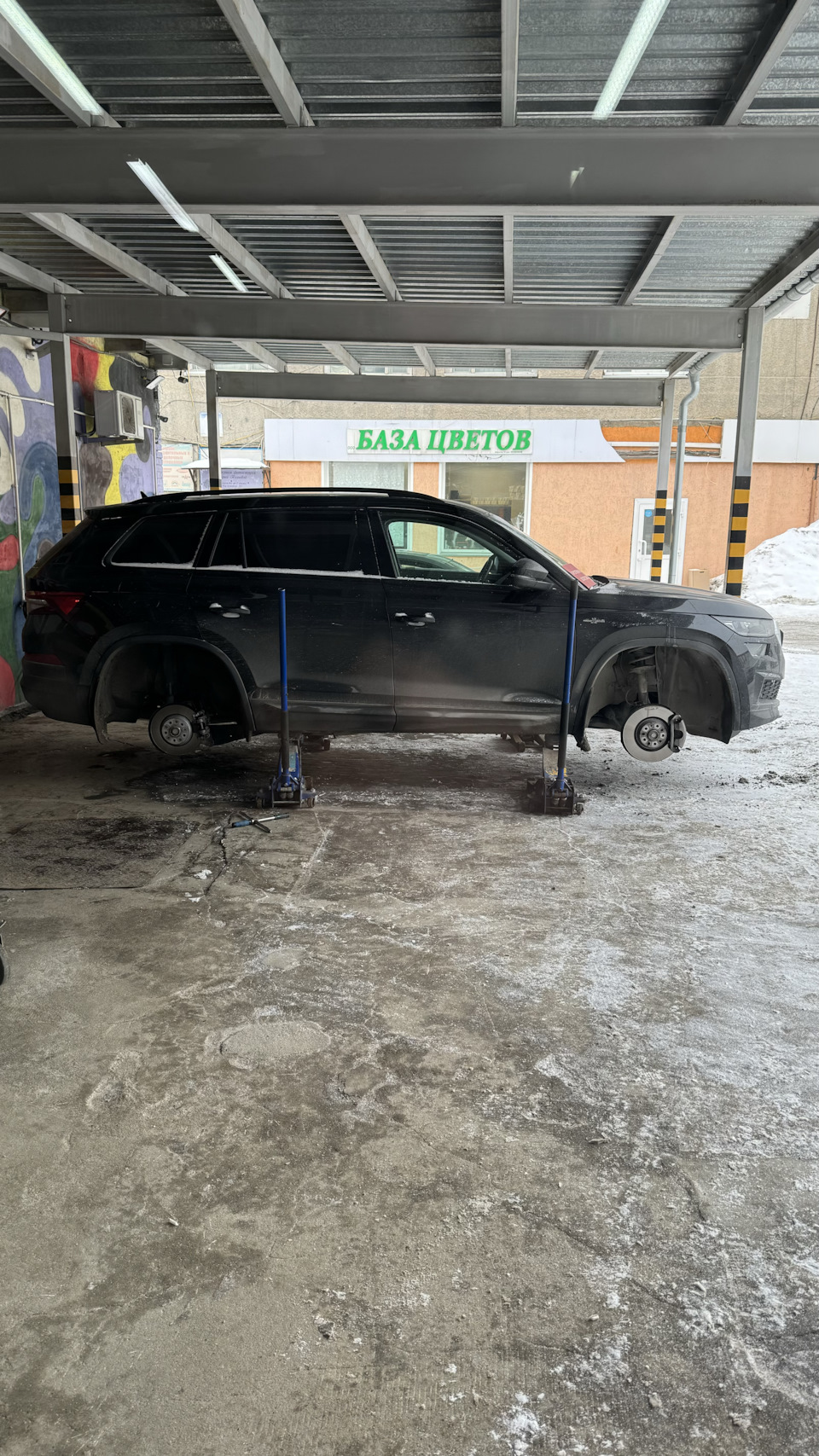

Психанул, решил еще раз перепроверить. Поехал на четвертую за зиму балансировку моих мишек и как оказалось действительно попал к хорошим парням! «Центр ремонта колес»на Фрунзе! Кто то с Сиба мне их советовал еще по осени! Спасибо! Рекомендасьен и от меня, однозначно! Ценник чуть выше рынка, как у ОД примерно, но оно того стоило.
Короче ребята показали мне на стенде полный дисбаланс колес. 60 на 20, 45 на 10 и т.п.
возможно это произошло в процессе зимней эксплуатации (прикатка, усадка, утряска), но скорей всего это результат некорректной балансировки на грязных колесах с клеем от старых грузил и т.п. У предыдущего мастера вроде бы выходили в 0 по всем колесам, но может стенды разной точности, а может руки из разных мест у всех растут.
У этих парней своя крутящаяся мойка колес, шлиф машинка для снятия старых грузил, что по Новосибирским меркам сервиса очень непривычно видеть! Для меня уже был показатель.
В общем, все сняли, помыли, отчистили от клея и еще раз отбалансировали колеса в 0. Прыганье вверх/вниз колеса они сразу исключили как проблему. Сказали что такое почти у всех колес. Это норма и ни как не должно при хорошей балансировке ощущаться. А при увеличении скорости наоборот должно пропадать. Какие то марки колес больше какие то меньше скачут. Редкость когда все четко. А самое главное довольно убедительно поделились мнением, что имеющаяся на нынешнем рынке резина Россия или Китай будет точно не лучше. Вся прыгает и одно из четырех колес точно брак и хуже чем осткльные)) если что это сугубо их цитата) Еще сказали хуже Российской резины не видели. Пока из имеющегося лучший Китайский Сайлун.

Дрож в руле, прыгание кормы вверх вниз ушло. Машина поехала более премиально. Те же ощущения сто и после покупки авто!) Хотя, проехал еще мало. Удалось разок раздать 110-130кмч и по ощущения стало лучше. Не идеал, но точно лучше. Понять до конца сложно. Дорог ровных у нас почти нет. Да и я уже откровенно придираюсь. Но однозначно покупать новую резину расхотелось. Понял, что это скорей всего бессмысленно. Кот в мешке и все такое.
