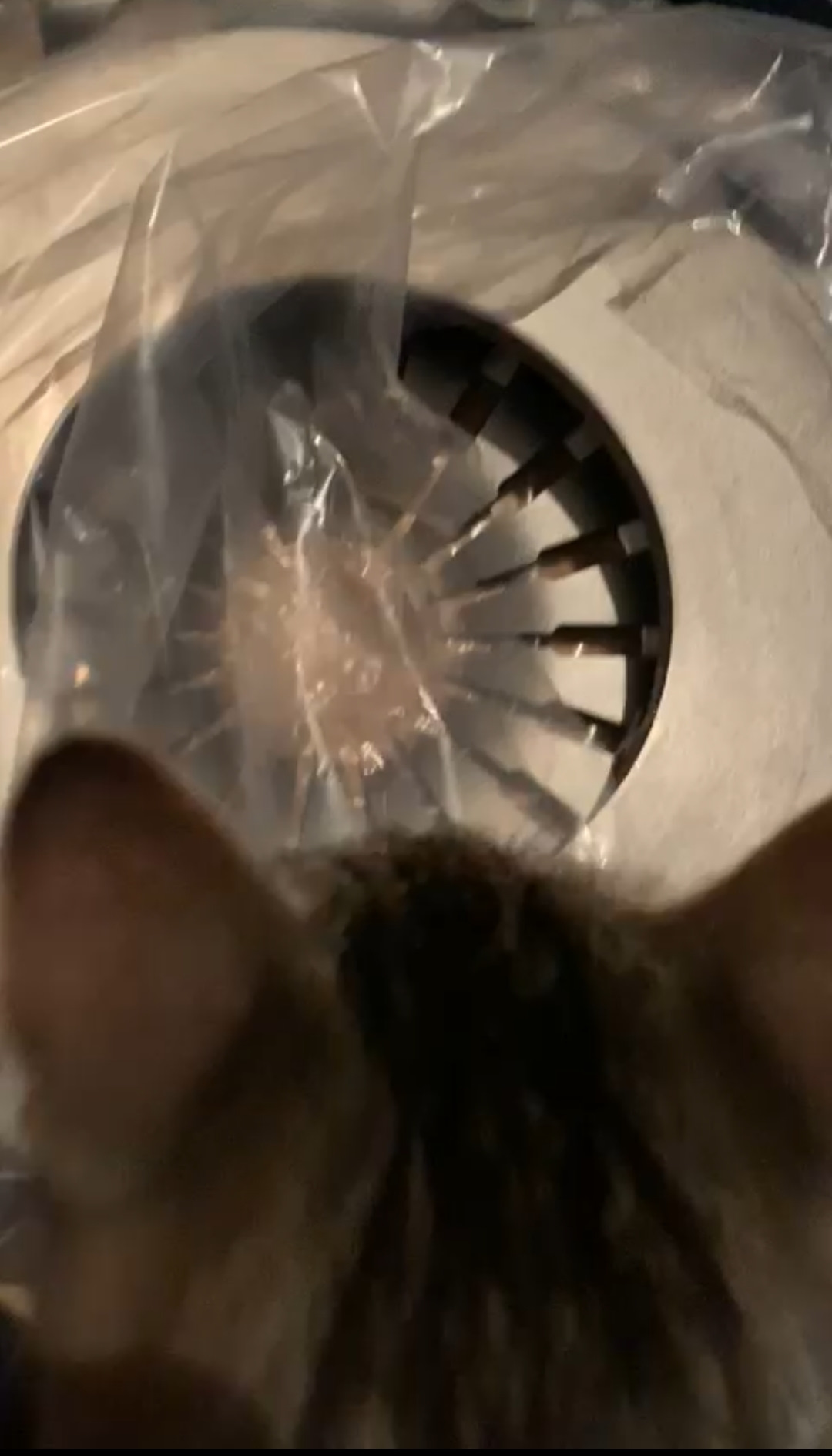

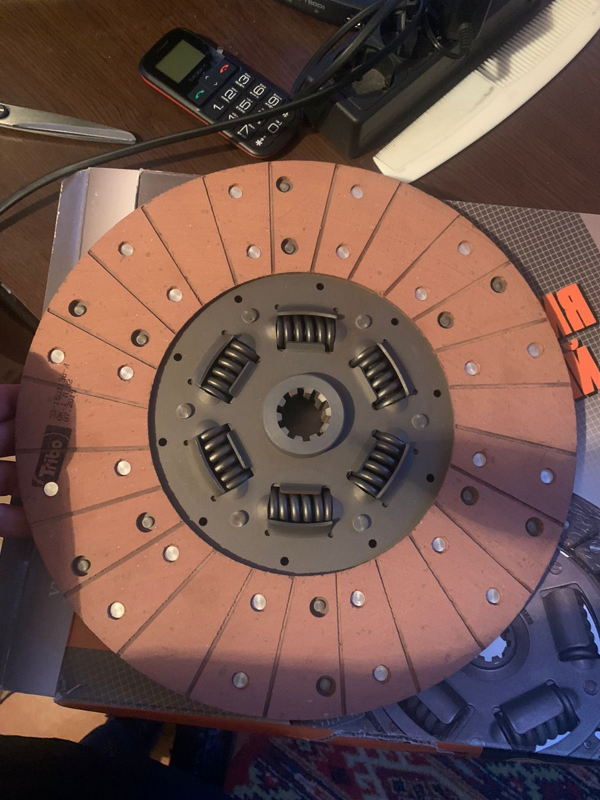

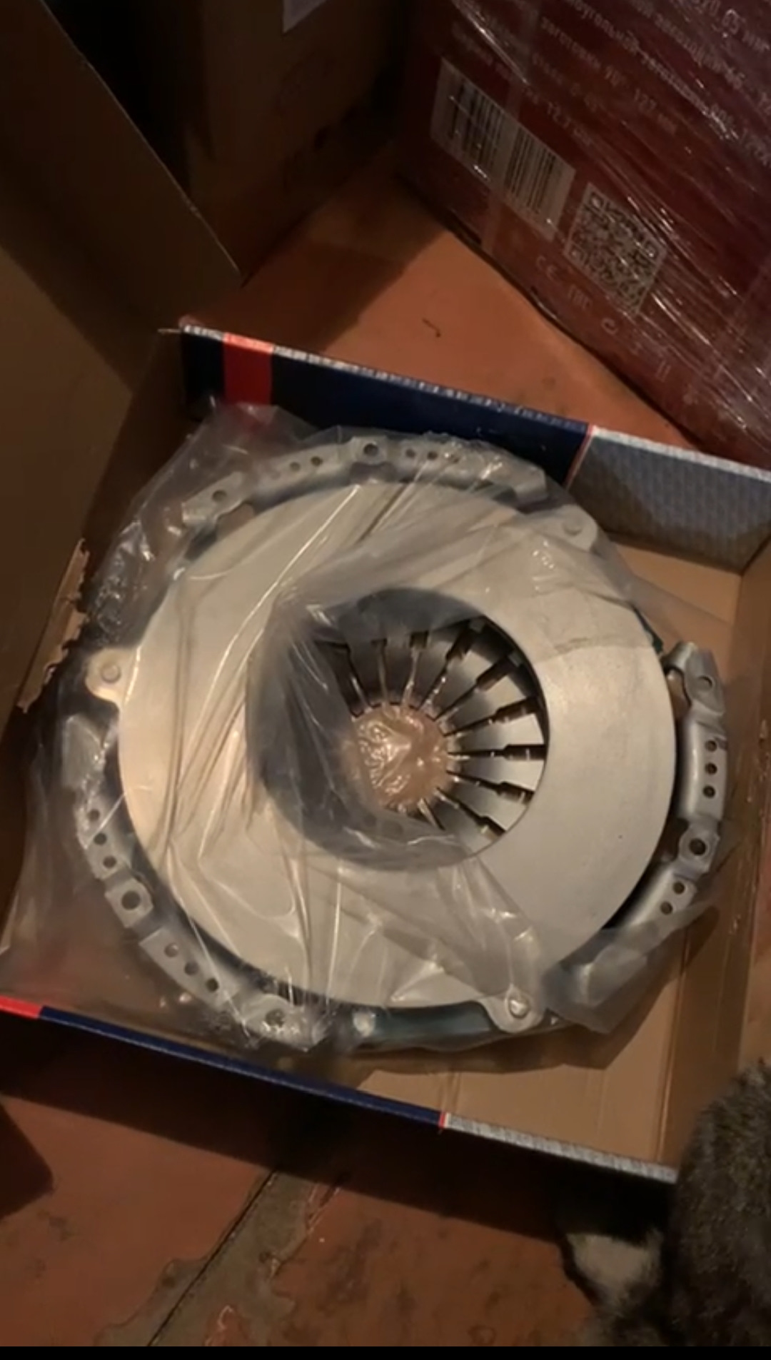

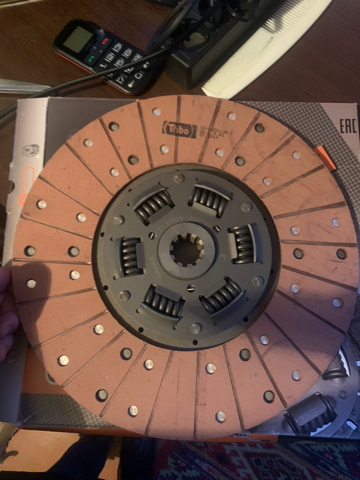

Всем хорошо настроения! Сегодня довезли мне корзину сцепления липестковую от ЗМЗ на газ 53 — 66 ПаЗ да и на брдм 2 она же ставится. Диск был куплен раннее фирмы триал почему так приобреталось?! Если кому интересно то поясню) диск сцепления рассчитан под маховик и корзину от газона! А вот внутренние шлицы размер под КПП Волга. Да фирма триал делает такие спец диски для свапа! По этой причине все приобреталось отдельно! Ну вот, и всё комплект есть осталось сесть🤣
