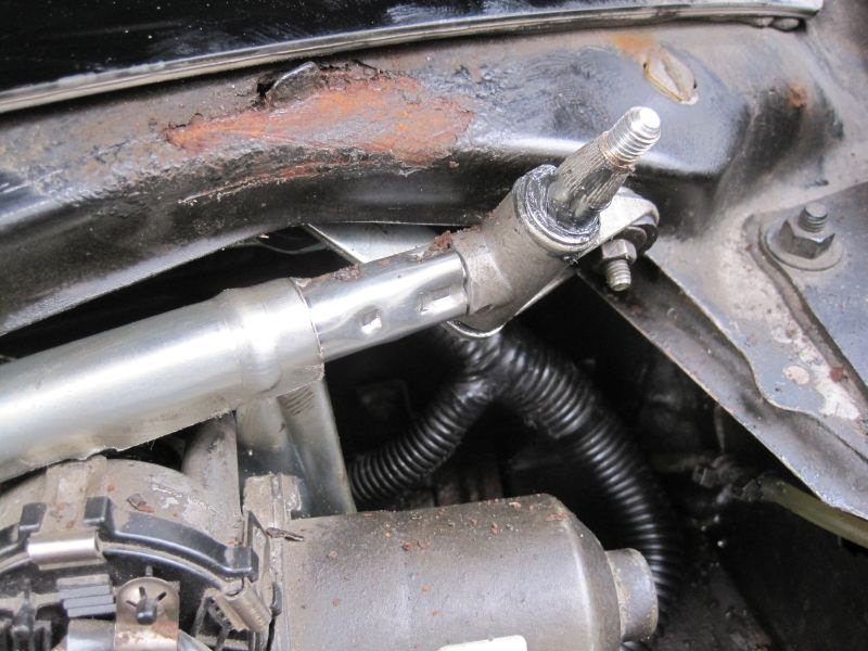

Утром в пятницу 15.03.2024 еду на работу. Как раз именно в этот день в Питере прекратилась морозная и сухая погода и зарядил дождь. Довольно сильный дождь. На улице ещё темно, ну и дождь, соответственно. На Обводном, около Варшавского вокзала, прямо на светофоре дворники замирают в вертикальном положении и более никуда не двигаются. При этом из салона прекрасно слышно, что мотор стеклоочистителя работает нормально. Вышел из машины и попытался рукой сдвинуть левый (далее все обозначения сторон — по ходу машины) дворник вниз стекла… Без проблем! Причём сдвинулся он вместе с правым без малейшего сопротивления. Это значит, потеряна механическая связь между редуктором и общей тягой обоих дворников. Та-а-а-к, первичная диагностика проведена. Сажусь в машину и еду дальше. Практически сразу лобовое стекло затягивает грязью от впереди идущих машин, почти ничего не видно. Доехал до работы. На каждом светофоре приходилось останавливаться, двигать несколько раз рукой левый дворник (правый двигался вместе с левым) и таким образом очищать стекло.
Понимая всю механику работы редуктора, предположил несколько причин неисправности:
1. Ослабла гайка крепления на оси редуктора, там стесалось конусно-шлицевое соединение.
2. Разрушился один из шарниров маленькой (короткой) тяги, которая передаёт момент от редуктора до общей тяги (длинной) осей стеклоочистителя.

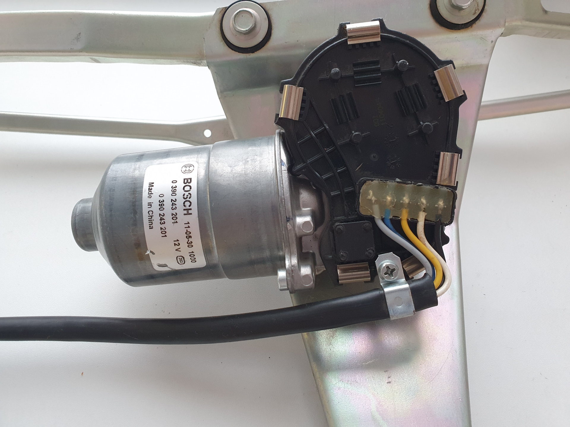

Был ещё один фактор, который вызывал много вопросов совместимости моего редуктора (с завода установлен BOSCH) и новой трапеции СтартВольт по диаметру вала редуктора и отверстия в тяге новой трапеции. Задал вопрос в Сообществе, но ничего конкретного не ответили.
Единственное, что косвенно удалось узнать на сайте СтартВольта, что трапеция под вал 10мм. Бывают ещё модификации с валом 12мм.

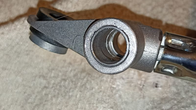

По дороге с работы опять вылезание из машины почти на каждом светофоре и очистка стекла вручную. В магазине взял последнюю трапецию STARTVOLT VWA 0170. Продавец дал её осмотреть. Визуально увидел (а потом и замерил), что отверстие в тяге — конус 8х9мм. Это значит, что она действительно под вал редуктора 10мм.

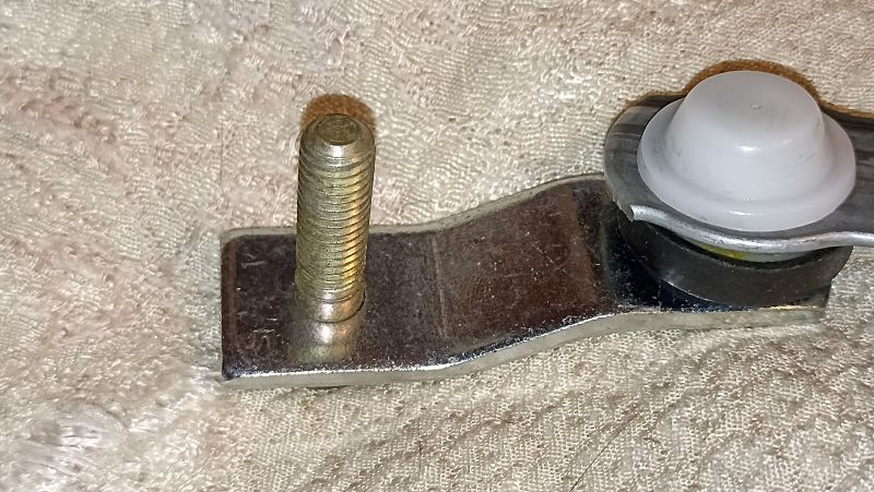

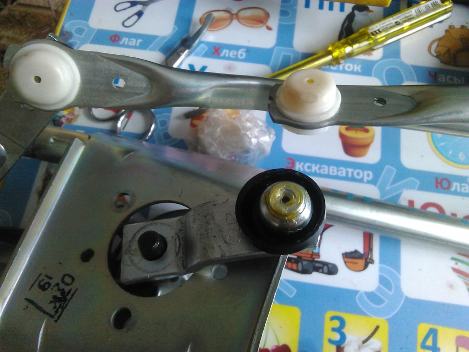

Дома разобрал новую трапецию… М-да… Смазки — ноль…
Материал втулок вообще не опознан, но это точно не латунь, как на заводских. Ещё сверху отсутствует уплотняющее резиновое колечко (сальник, o-ring) от попадания влаги. :(
Ладно, делать нечего. Набил смазкой оси поводков и из шприца заполнил смазкой всё место под пыльниками всех шарниров (сухарей). Использовал TOTAL ALTIS SH2, т.к. ничего более приличного дома не было.

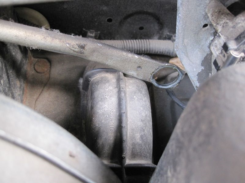

А вот то конусное отверстие, о совместимости которого шла речь выше. Для примера в него вставлен болт М8, имитирующий резьбу вала редуктора.

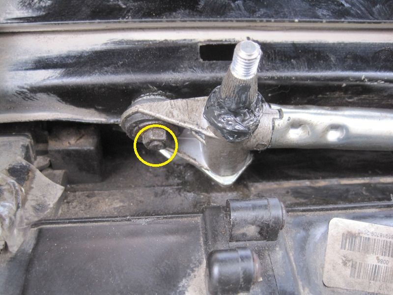

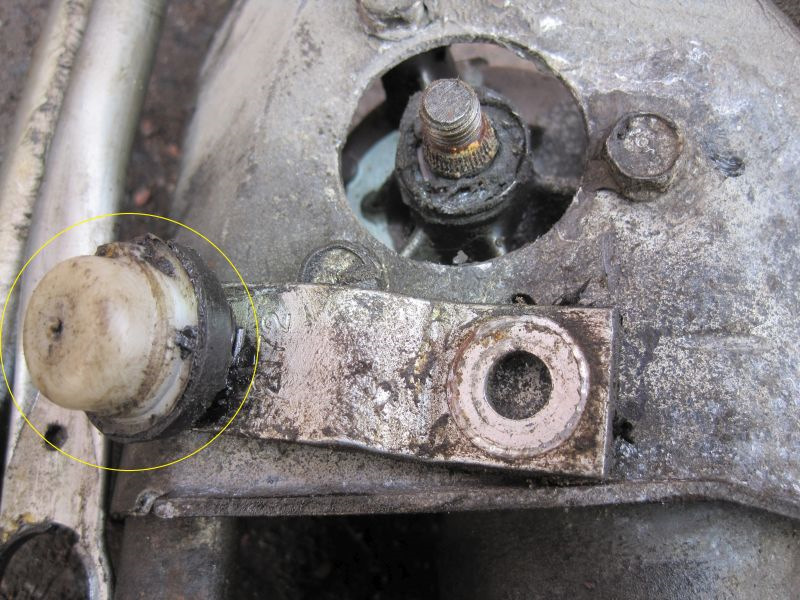

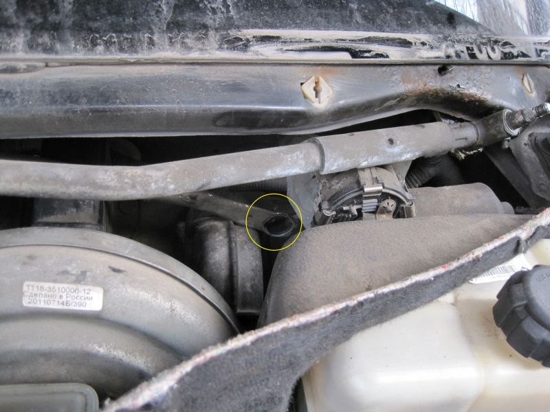

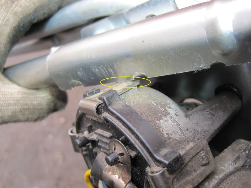

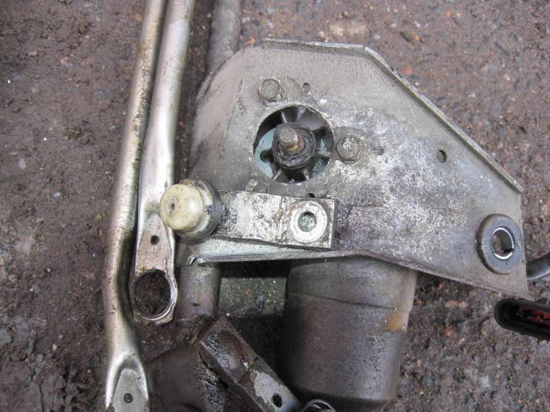

Как только снял жабо, сразу стала видна причина неисправности. Развалился шарнир короткой тяги — как и предполагалось ранее.

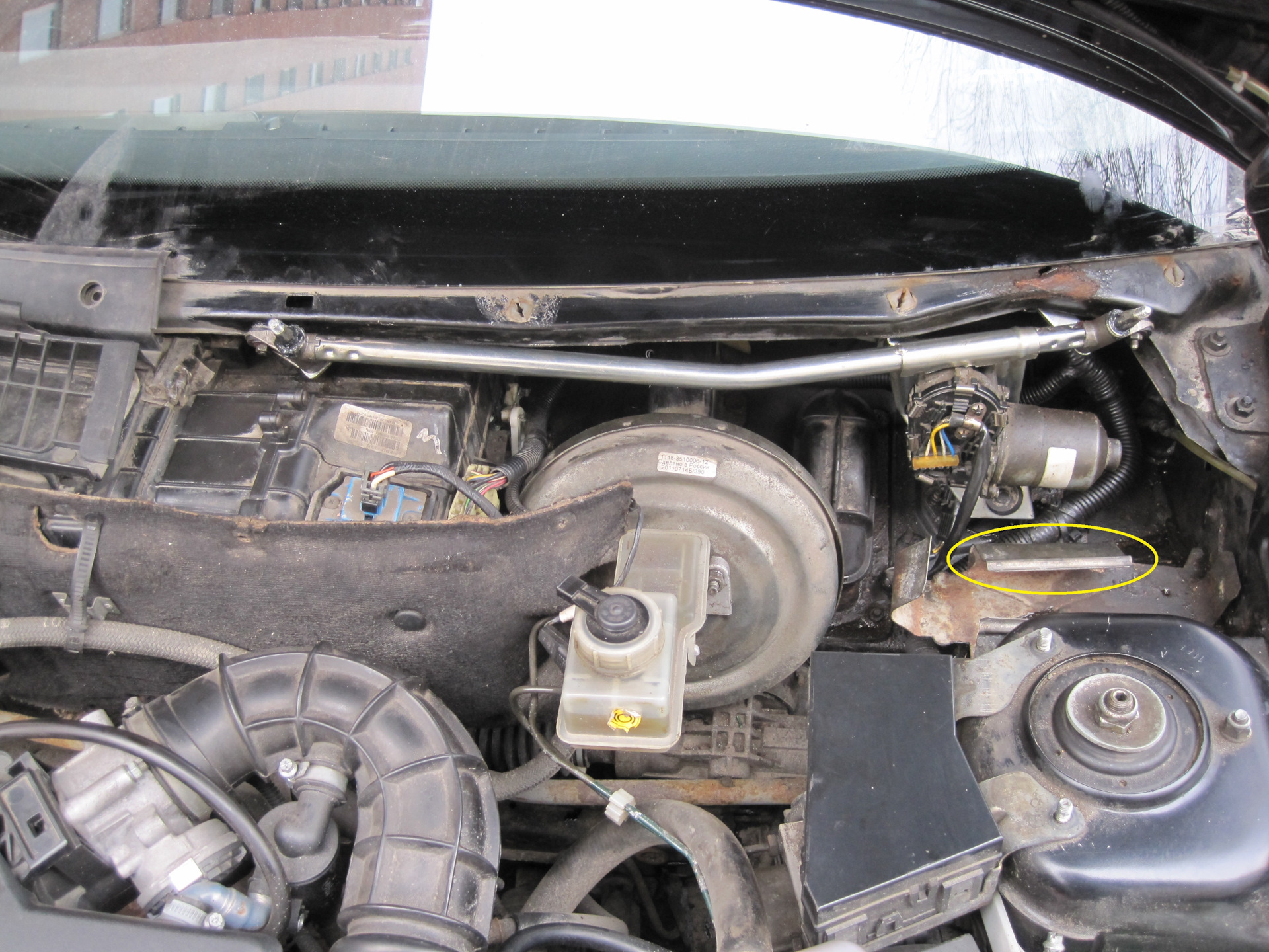

Что бы добраться до нижнего (третьего) болта крепления трапеции не нужно снимать кронштейн расширительного бачка, достаточно его загнуть руками как на фото.

И вот трапеция снята! Сразу открутил гайку оси редуктора и малой тяги.

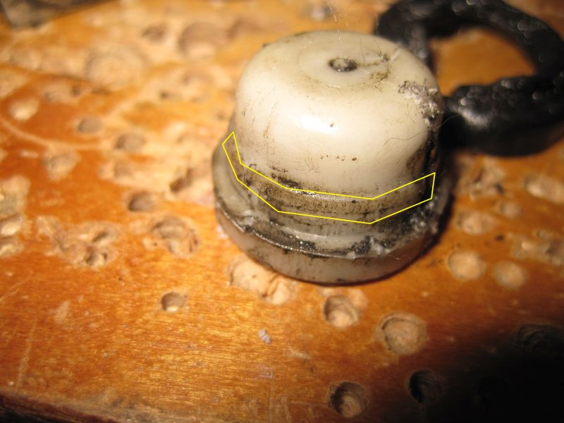

А вот и сломанный шарнир.

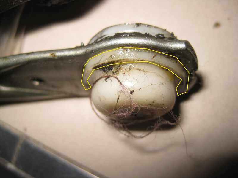

У него отломился удерживающий кольцевой бурт (нашёл его потом в виде отдельного сломанного колечка) и шарнир выпал из тяги.
Вот этот бурт на исправном шарнире.
В сломанном шарнире было полнО смазки, двигался он туго, но не заклинил. Видимо, усталость пластика от времени.

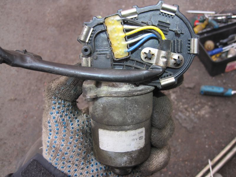

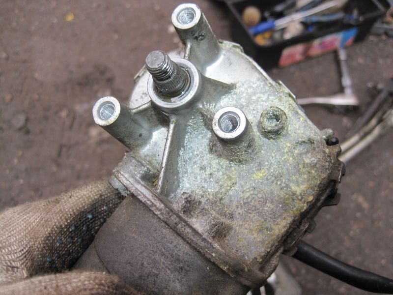

Снял редуктор BOSCH с трапеции.

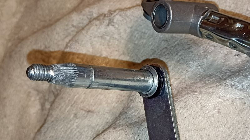

Очистил его ось от старой смазки и смазал новой.

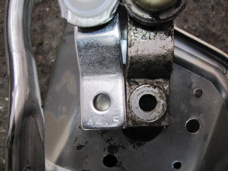

Сравнил отверстия на малых тягах новой (слева) и старой (справа) трапециях — они одинаковые! Конус 8х9мм. Только у СтартВольта толщина металла меньше.

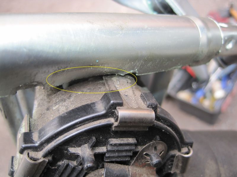

Пытаюсь прикрутить редуктор BOSCH к новой трапеции… Что-то не так… Болты как-то странно закручиваются…
Выяснил. Редуктор задевает за корпус трапеции. ;(
Открутил редуктор и молотком подрихтовал (загнул) проблемный участок. После этого редуктор установился нормально.

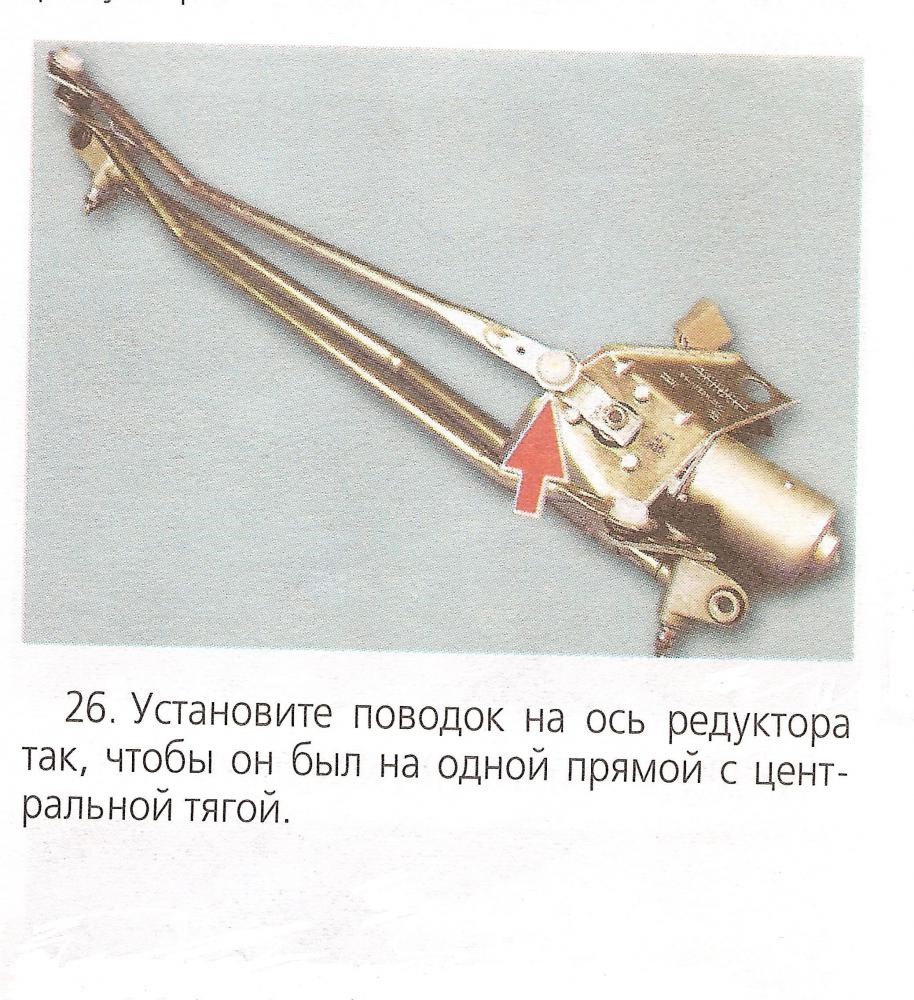

Теперь ещё один важный момент. Калибровка нижнего положения дворников. Для этого:
1. Подключаем редуктор без трапеции к кузовному разъёму.
2. Включаем зажигание.
3. Включаем первый прерывистый режим.
4. Ждём, когда отработает полный цикл и в паузе выключаем дворники (0-ое положение подрулевого) и затем выключаем зажигание.

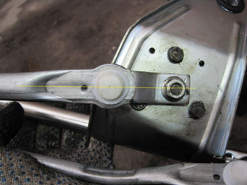

Прикручиваем редуктор к корпусу трапеции. Малую тягу трапеции накидываем на конусную ось редуктора со шлицами и выставляем её в одну линию с длинной тягой трапеции! Очень точно выставляем!
Удерживайте малую и большую тяги в одной линии и чуть затяните гайку (чтобы ось не нарезала глубокие шлицы в отверстии тяги для возможности дальнейшей регулировки). Подключите трапецию в сборе и проверьте на прерывистом режиме, что в паузе (нижнее положение дворников) тяги опять встают в одну линию!
Получилось? Тогда отключаем трапецию от разъёма, хорошо (с силой!) удерживаем малую тягу и окончательно с максимально силой затягиваем гайку редуктора (окончательно продавливаем новые шлицы в отверстии тяги). Проверяем ещё раз работу трапеции, подключив её к разъёму. Всё, больше это соединение не трогаем никогда!
Если вы ошибётесь в калибровке нижнего положения дворников, то они будут работать со следующим глюком: доходят до низа, потом чуть (величина зависит от ошибки калибровки — неточность выставления прямой линии двух тяг) подпрыгивают вверх и лишь потом останавливаются.

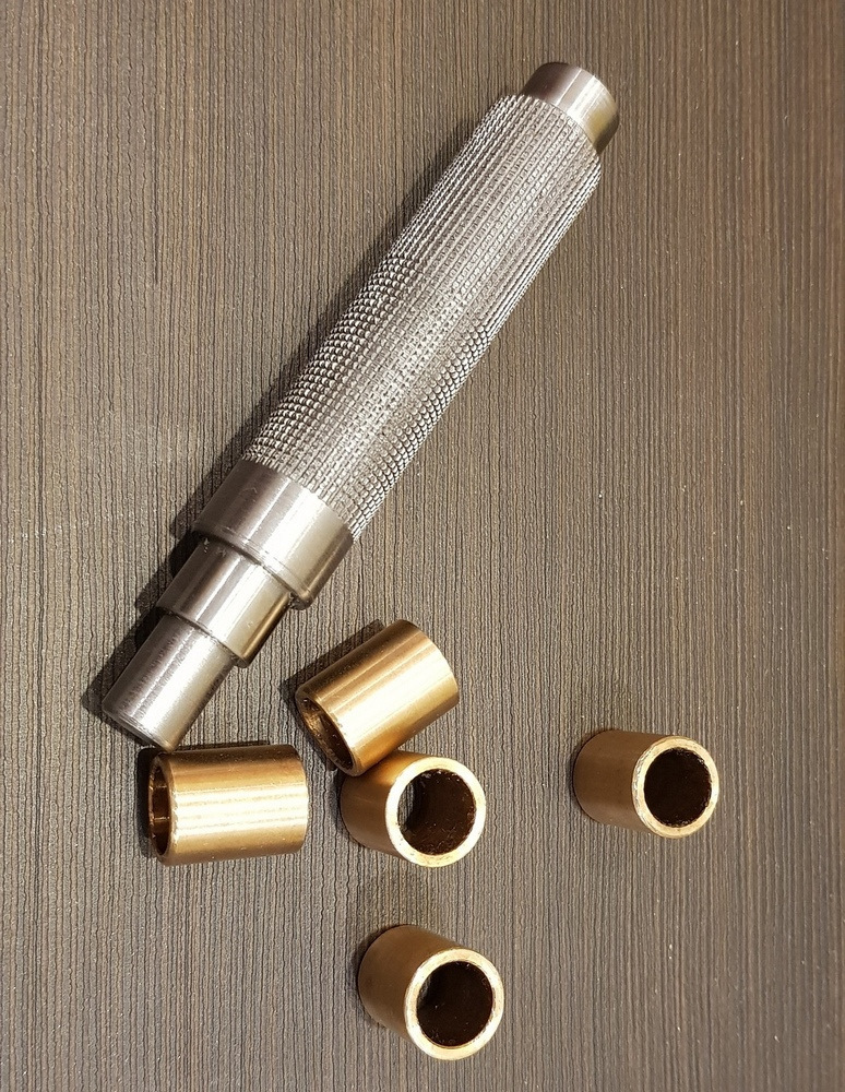

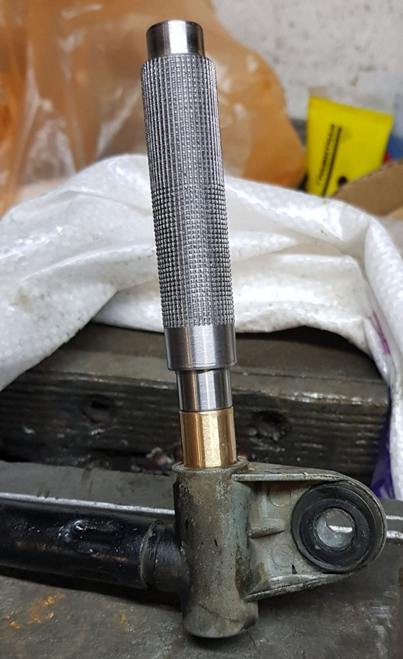

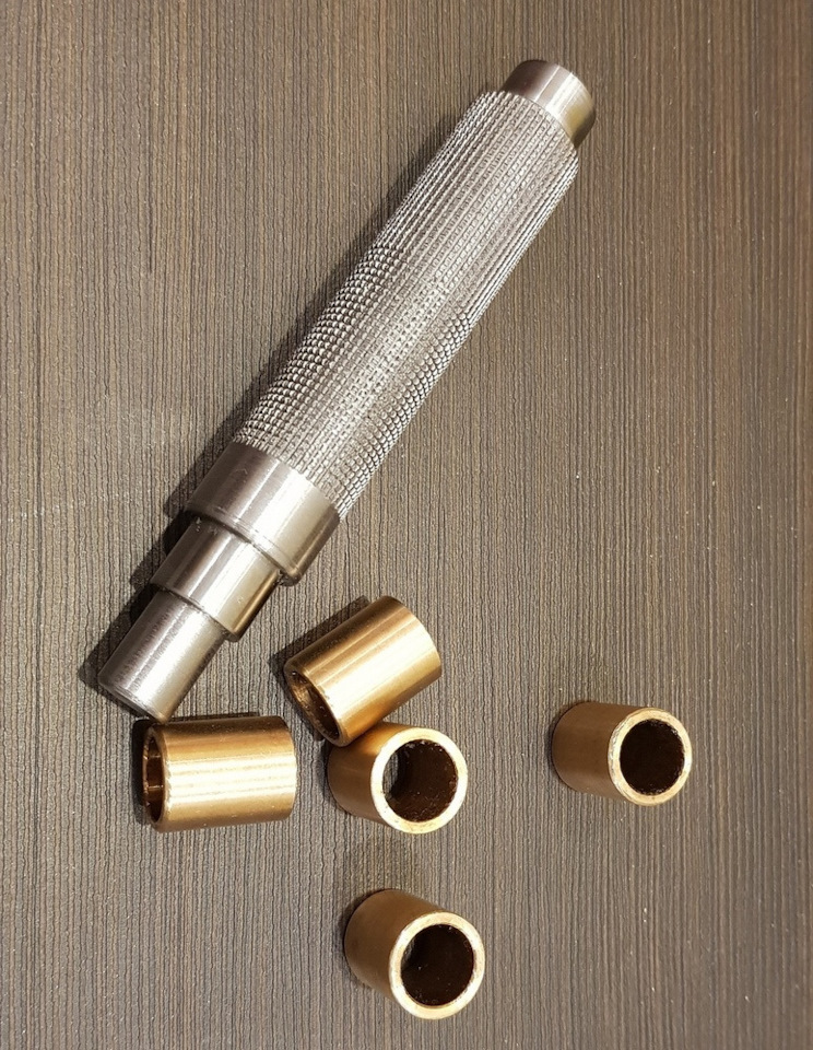

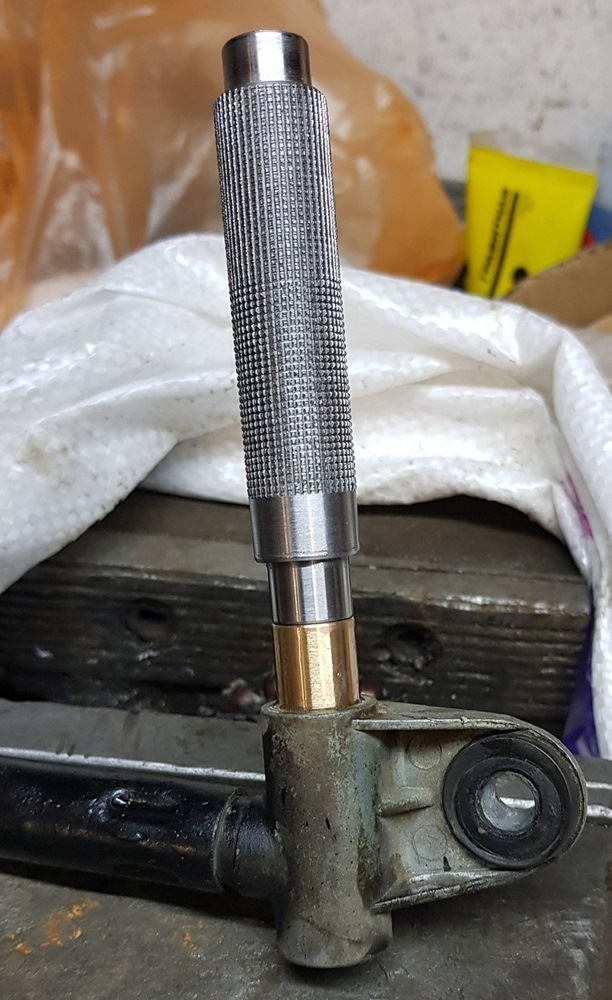

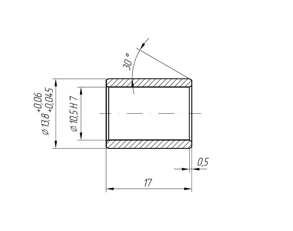

А латуневые втулки на трапеции реально поменять, че то с сегодняшними ценами и качеством запчастей, нужно заводские детали беречь.
Есть размеры самодельных. Старые вполне можно выпрессовать и запрессовать новые.
Спасибо, за информацию, надо будет заняться этим вопросом.
SoftFelix
Это размеры под 10 трапецию, приоры первых выпусков. Потом идут с толстым штоком на 12мм. Втулки подходят от стартера классики на 12мм
