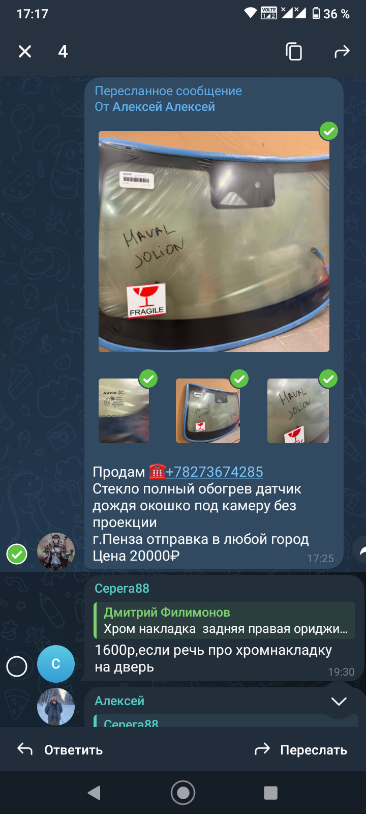

Товарищи помогите найти код запчасти, ветровое с обогревом (машина макс комплектация)
Лобовое стекло с обогревом и проекцией на джулион

мне с проекцией надо, спасибо
В автодоке от 40 с небольшим. Я бы не сказал, что ппц как дорого, терпимо.
5206603XST11A-D вот номер лобового с подогревом и всеми датчиками
с проекцией?
Вы извините конечно, но проекция делается на стекло проектором, спрятанным в торпедо(там окошко большое за приборкой) и мы видим отражение, а стекло — обычное по идее. Вы бы уточнили у дилера данную информацию, а то так долго можно искать стекла. Можете бумажку сверху положить, должно на нее проецироваться).
я в курсе, но стекло отличается от обычного, там покрытие или пленка какая то для проекции. а по вашему коду не понятно подходит ли оно.
Не мой код. Уточнили бы у дилера, там точно скажут, а мы тут — гадаем).
а ну да. да вроде нашла, ну на То спрошу еще
Просьба: выложите плиз номер стекла, может пригодится потом кому. А стекла реально разные, в стекле для проекции пленка между слоями стекла не плоско-параллельная, а идет клином к низу стекла, т.е утоньшается к низу.
5206605XST10A
