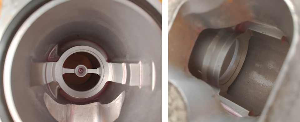

Старый термостат продувался. На фотографии ниже видна черта прилегания тарелки термоэлемента:
Место прилегания термоэлемента конусное, а не плоское. Немного повращав термоэлемент в его посадочном месте, термостат перестал продуваться. Думаю, если притереть термоэлемент — его снова хватит на какое-то время.

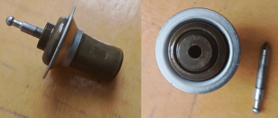

Сам термоэлемент не имеет никаких обозначений:
Отсутствие обозначений говорит о том, что термоэлемент произведен в соседнем китайском гараже, где китаец еще не успел обзавестись собственной именной матрицей, поэтому пока штампует термоэлементы ноунеймовские.

Запомните — достали шток из термостата, то элемент в мусорку.
Внутрь попал воздух, адекватно работать он больше не будет

Я тоже думаю поэкспериментировать с Моторадом. Главное решить проблему с неплотным прилеганием тарелки термоэлемента. Не знаю, надолго ли хватит притирки тарелки.
Думаешь много пропускает неплотная тарелка? Там зазор как человеческий волос
Думаю что именно она, там больше нечему пропускать.
