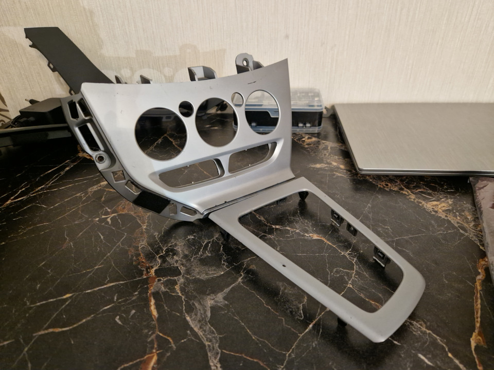

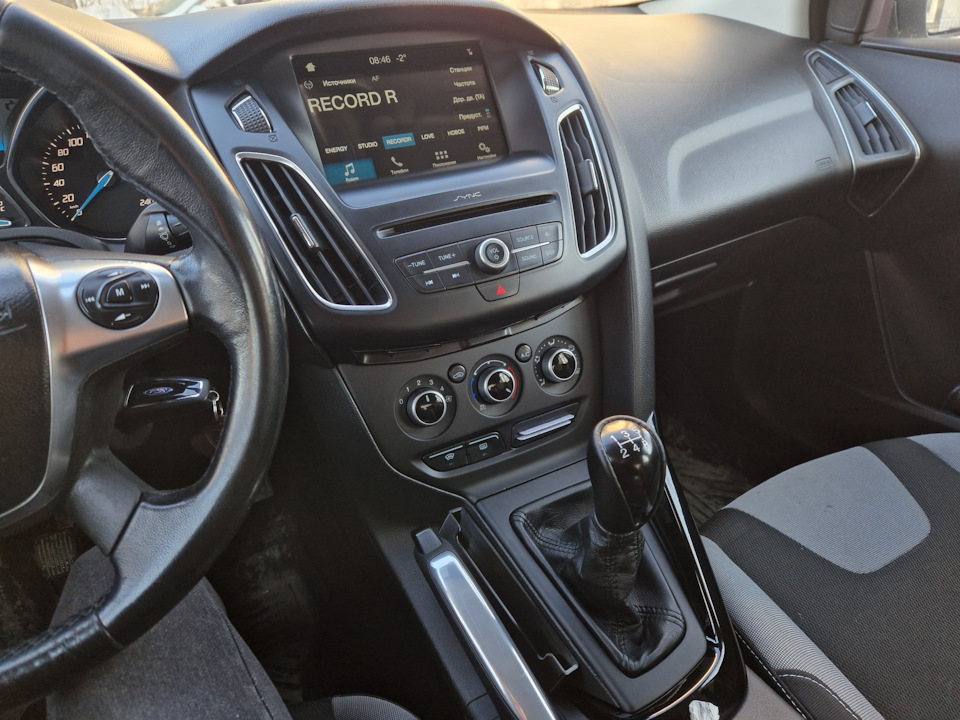

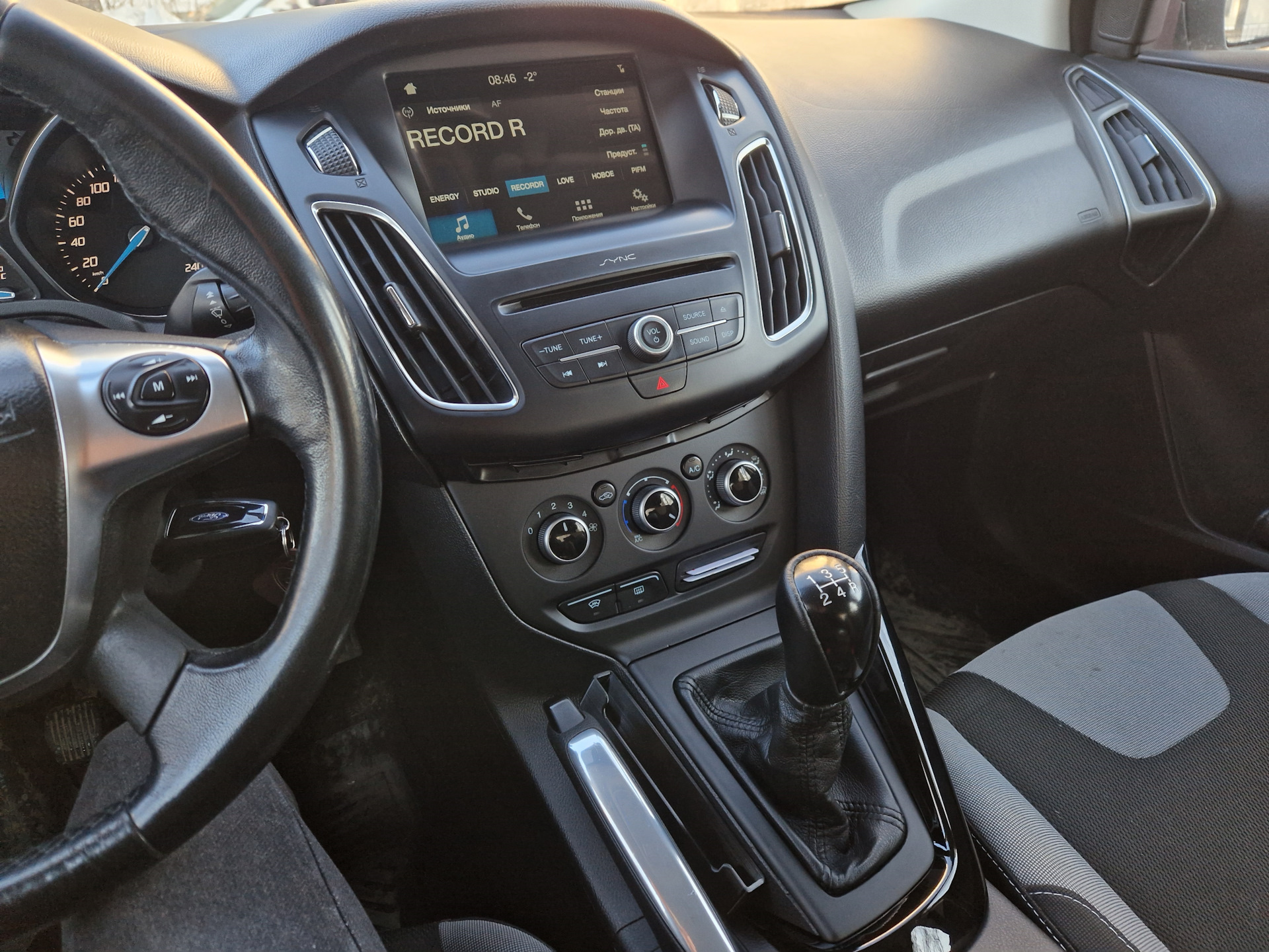

После установки SYNC 3 с рамкой от рестайла, серый пластик блока печки и кулисы стал сильно выделяться, ну и на нем имелись косячки. Изначально пытался найти оригинальный матовый пластик от комплектации Ambient/Trend. Но либо его вообще не было, либо состояние не соответствовало цене. Поэтому было принято решение красить😁
Разобрал салон и понес домой для зачистки и покраски, красил все на лестничном пролете из баллончика, краска обычная матовая KUDO + грунт по пластику.

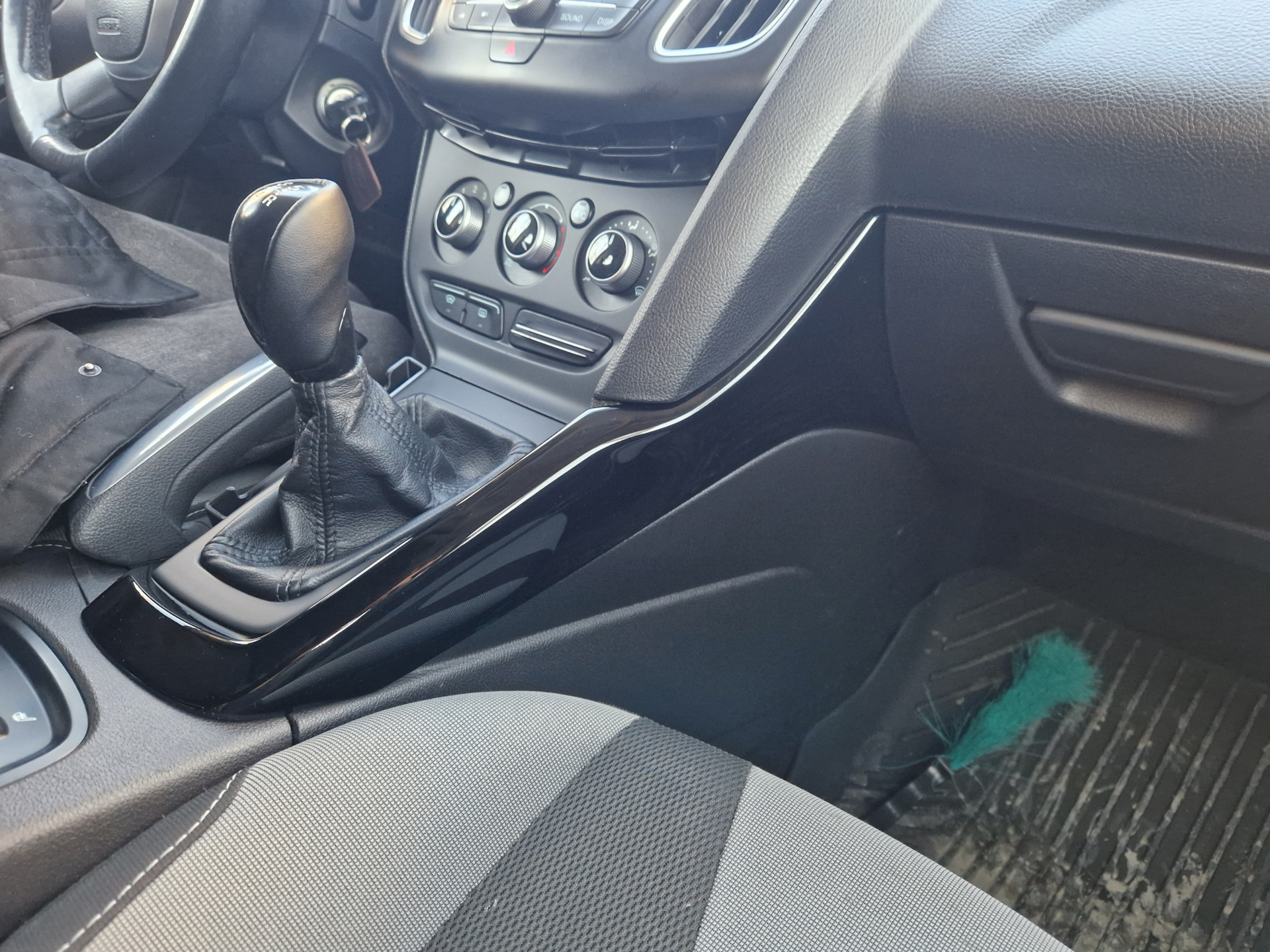

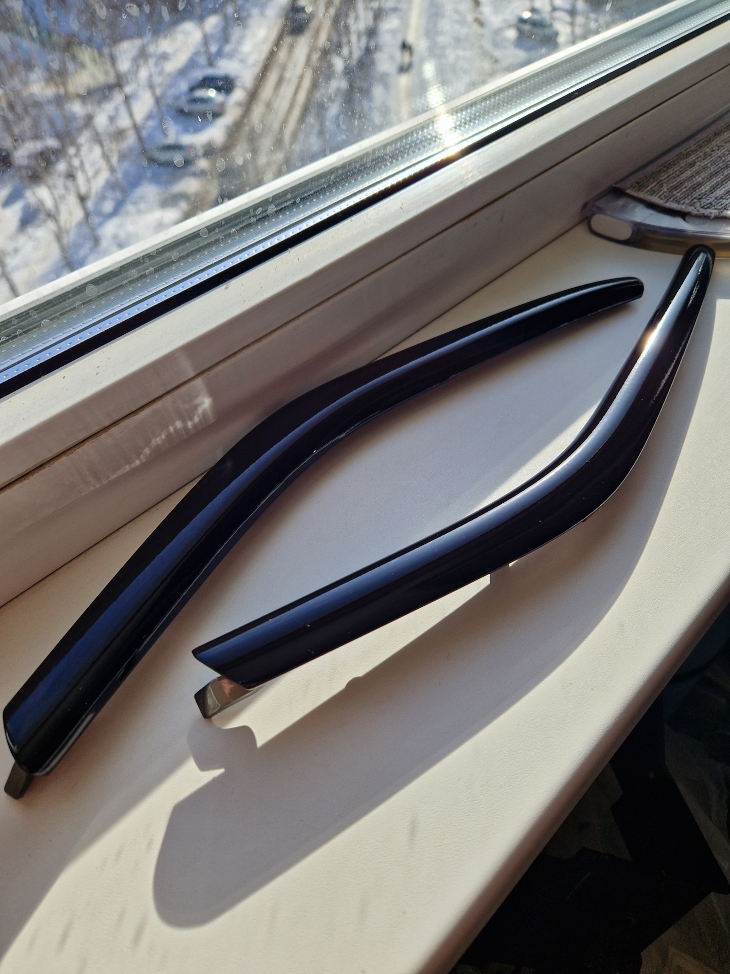

Так же решил, что буду красить боковую накладку консоли и накладки двери в черный глянец, чтобы не было все матовым. Накладки дверей из-за небольшого размера удалось в идеал покрасить на лестнице, а вот большую накладку консоли отдавал в малярку, так как в идеал я не смог покрасить😁

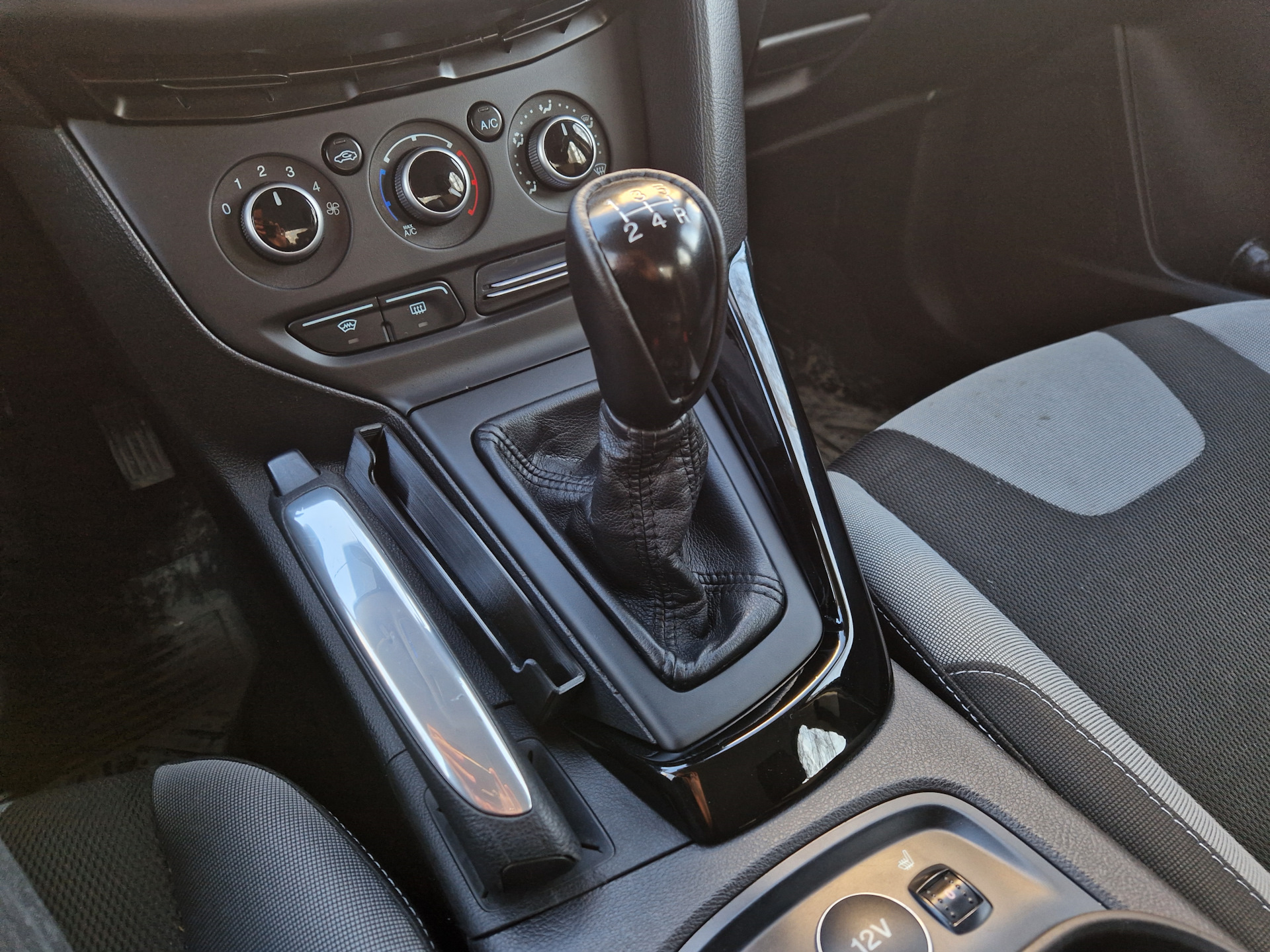

Ну и после покраски большой накладки все собрал и получил тот результат, который и хотел.
По затратам вышло:
1. Краска, грунт и наждачка — 500р.
2. Покраска в малярке одной детали 1500р.

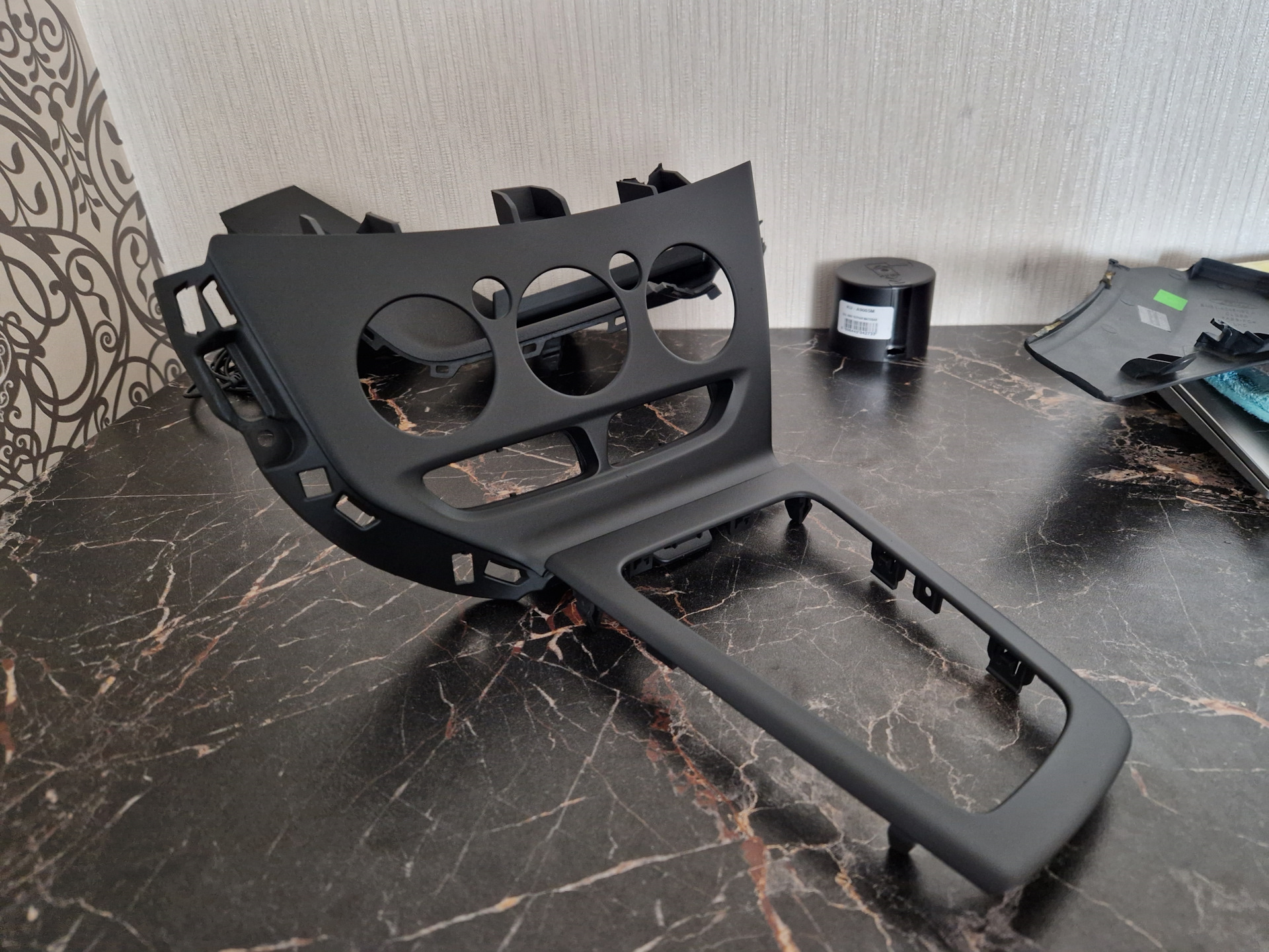

Как держится краска? Без лака норм?)
Матовая да, так и продал, все было без изменений. Квик детейлер норм переживает
А как снимали краску которая была, заводскую
Наждачкой
Потом грунт, потом краска?
Ну да
А какой наждачкой? Я новичок в этом деле, поэтому вопросы могут показаться странными
Точно не помню, в районе трёхсот, чтобы чисто краску снять, там тонкий слой. Ну и главное не грубую, чтобы царапин не было
А места где заводская краска содрана, она грунтовкой выровниться? Спасибо за ответы
Ну вы же краску снимете остальную, соответственно весь пластик должен стать однородным)

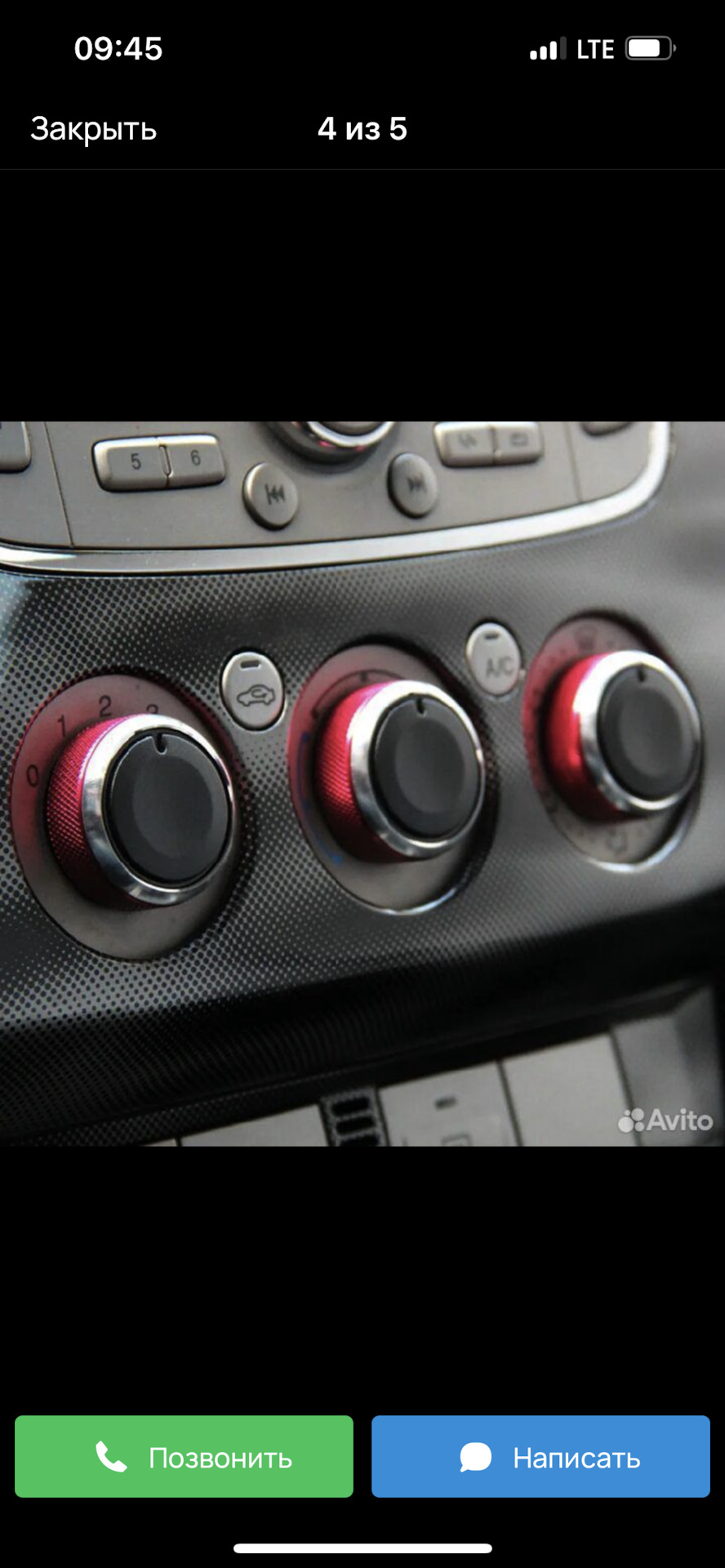

Где брал крутилки на печку?)
На драйве покупал, они идут с блока печки от Форд Эскейп/Форд Фокус европа или япония
Можешь ссылку скинуть ?
Искать надо, слету тяжело найти, так как позиция редковатая. Стоимость около 2-3к с блоком
А если чисто сами крутилки взять без блока, подойдут?
Ну если найдёшь отдельно, то конечно)
А по креплениям они пойдут к моему блоку не подскажешь?)
Да, все штатно там
А как ты их покрасил?) и кнопки если там надписи есть ?)
Крутилку разобрал на все части и черную матовую вставку отполировал в глянец. Про надписи не понял
Да я думал ты кнопку кондиционера тоже покрасил и рециркуляции воздуха, потом присмотрелся вроде не глянцевая

По фото выглядит классно, вопрос на сколько хватит, мне кажется заметно начнёт затираться
Время покажет, но я не знаю что надо делать там, чтобы затерлось) ну и на след. Раз под лак и забыть
А матовой плёнкой не лучше будет?
Ну наверное лучше, либо так же. Пленку не использовал потому что есть риск отклеивания по краям, ну и грунт с лаком был просто😄

Красвичк, осталось понять как это все на прочность ? Ведь лак из баллончика так себе, а краска без лака вообще сложно представить
Да в целом думаю будет ок, так как контактов кроме мягкой тряпки нету (блок климата и кпп). А по ручкам посмотрим, можно так же в малярке если что обновить.
Думаю рамку от магнитолы тоже покрасить, но были сомнения, красить грунт эмалью или баллончиком через обычный грунт, смотря на твои результат думаю буду действовать так же )) лестничный пролет, и кудо))) единственное наверное зачищать не буду шкуркой возьму скотч браит
Я использовал грунт эмаль для пластика, сверху чёрная матовая краска (ну и интервалы сушки по инструкции) Я не спец, но консультант сказал чтобы достичь эффекта, матовый лак не обязательно, поэтому без лака сделал.
