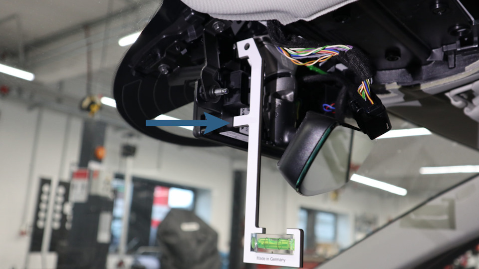

Для доступа к рамке модуля камеры необходимо демонтировать части внутренней обшивки.
Очень важно:
Поверните внутреннее зеркало так, чтобы можно было установить регулятор положения.

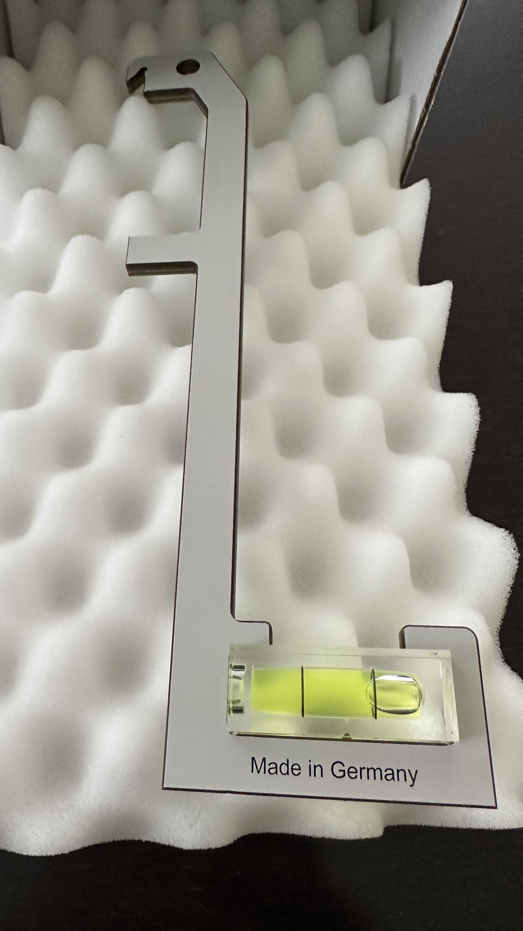

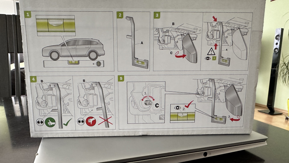

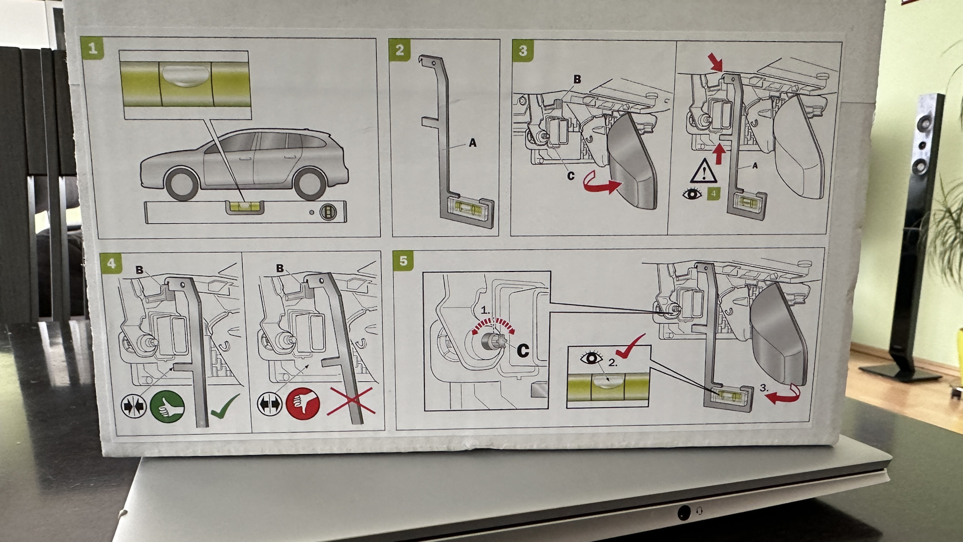

Специальный инструмент 999 7529 Установите регулятор положения на раму и убедитесь, что он установлен правильно.

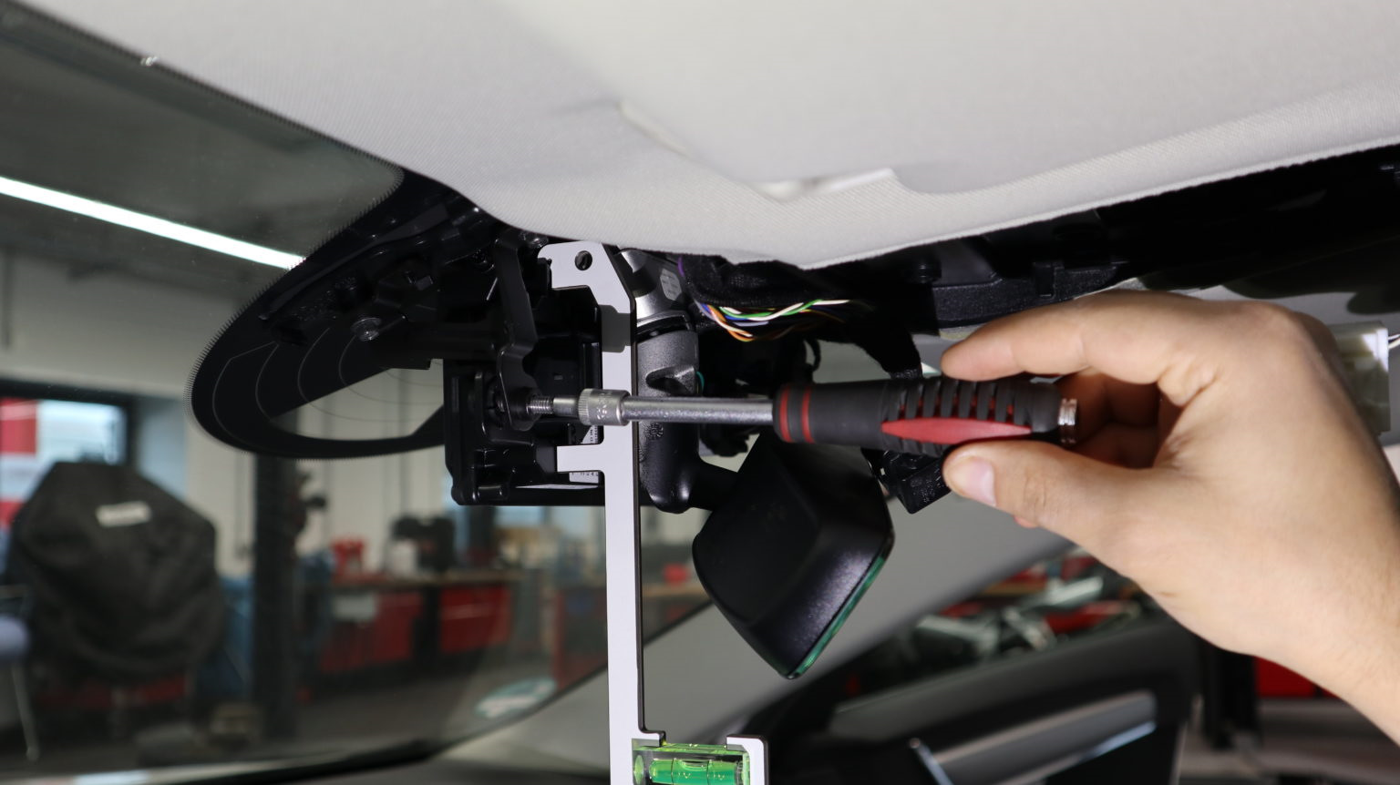

Отрегулируйте модуль так, чтобы уровень регулятора положения располагался горизонтально. Для регулировки поверните винт на держателе.
Соберите панель и разъем в обратном порядке.

да при замене лобового могут сдвинуть блок камеры. И надо выставить по уровню сам блок камеры. Если не выставить по уровню, то будут ошибки при запуске калибровки камеры.

Она только по одной плоскости работает? А как лево-право настраивается?

Камеру регулировать по уровню
Прям спец-инструмент?
Прям капец какой спец)
На p3 шел аналогичный, но в гаражах обычно с ним не запаривались.
