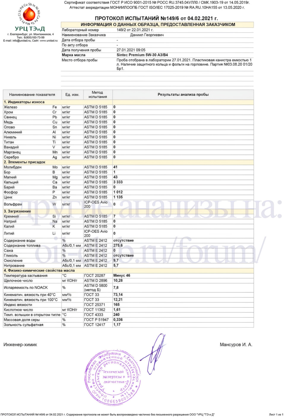

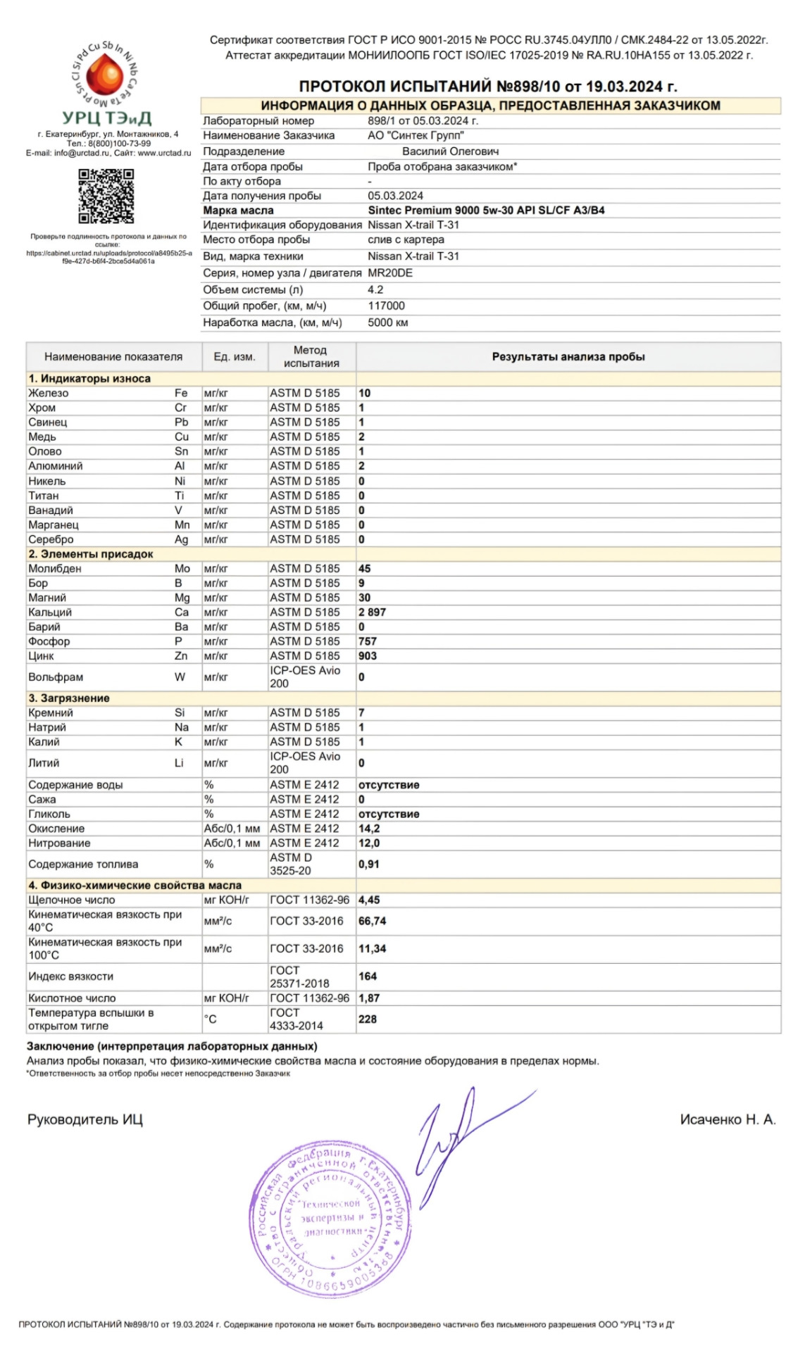

ВСЕМ ПРИВЕТ ДОРОГИЕ ДРУЗЬЯ И ГОСТИ МОЕГО БЖ 🤝

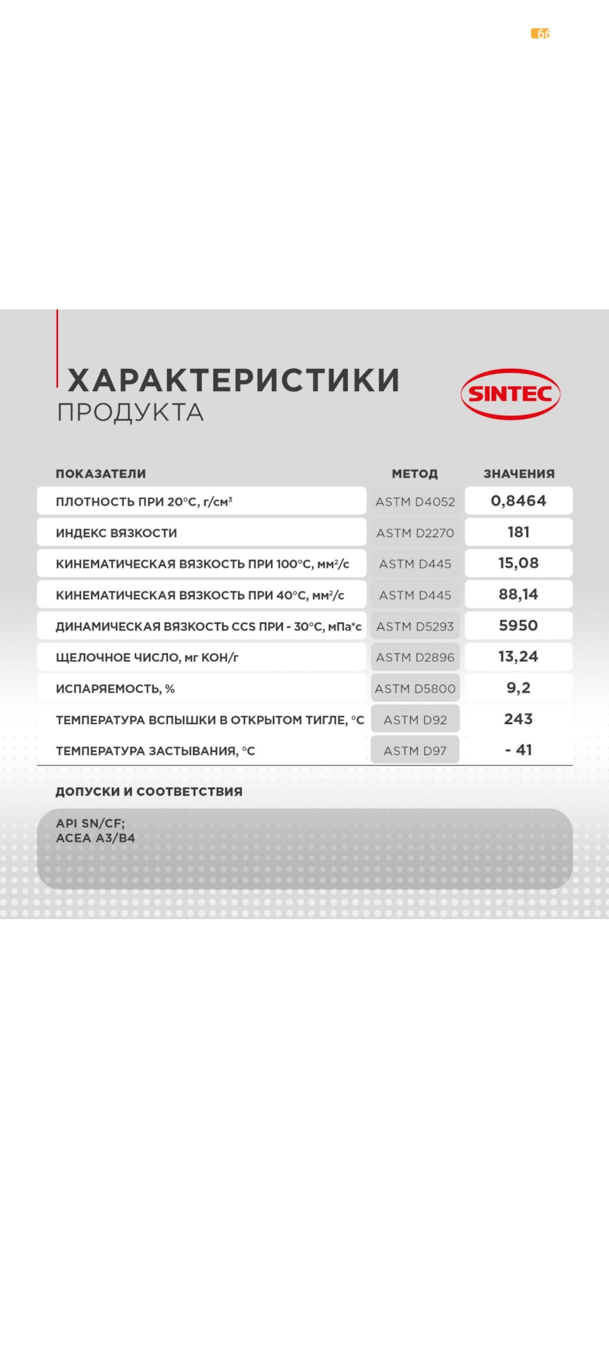

На прошлой замене масла я слил и отправил отработку в лабораторию на анализ, что бы понять, на сколько хватает запаса крепости масла, а я меняю его раз в 5-6 тысяч. И вот что мне прислали по результатам
Кто прям разбирается в цифрах, пишите комментарии, каково ваше мнение о данном масле. Проехал на нем 5000км. Очень часто машина работала на холостых, были морозы. И прилагаю, то что нашёл в интернете, анализ свежего масла, но помоему там присадки были другие, да это и не важно, главное опираться на анализ отработки.
Если сравнить по заявленным характеристикам и отработке
То в принципе по продуктам износа ничего критичного. Железа чуть больше обычного, но это скорее всего цепь даёт. Вязкость сильно не просела, масло еще остается "тридцаткой". Щелочное еще не сдулось по отношению к кислотному, вполне еще на пару тысяч хватило бы, но мыть стало явно хуже. Ресурс масла в этом двигателе при таком же режиме эксплуатации 6-7тысяч, не более.
Вывод: масло вполне себе отработало на свои деньги, не больше, не меньше. На мой взгляд слегка по износу подкачало, но некретично, щелочное число, упало более, чем в 2 раза, то есть мыть стало явно хуже, и далее чем 5000км катать не стоит, это то что я понял, можно и больше, но я б не стал. Ну и температура вспышки снизилась не значительно. Но в самом анализе обработке, лаборатория пишет, что все в пределах нормы. Так что, я все правильно делаю, что данное масло меняю именно раз в 5К. В целом мне оно нравится, и лить буду его дальше. А так пишите комментарии, что думаете о данном масле?
Всем добра и любите свои авто😊

По кислотному/щелочному ещё не сработалось, да и вязкость в допуске. До 7 можно доехать в этом режиме. Я катаю это масло до 250м/ч, по салфетке ещё остаток ресурса есть. Но масло А5.
Ну в целом не плохо) запас небольшой есть, но вот вопрос что по моточасам?
200
Нормальное масло, меняю по м/ч, зимой это точнее, нежели летом. По 200-300м/ч и нормально.

Тут самое главное подход. Залил, откатал, сделал анализ. Отсюда есть понимание как этот продукт ведёт себя в этом узле в этих условиях эксплуатации. Цифры вполне нормальные если анализ был сделан корректно.

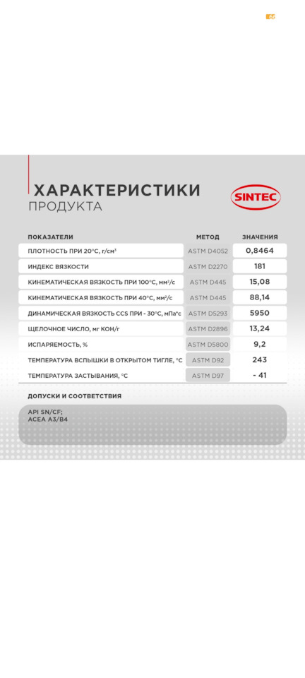

раз в 5 тыщ менять масло в наше нелёгкое время … сколько за литр оно обошлось?
За 5 литров что то в районе 2500
ну меняй через 5ткм если не напрягает)
непонятно что за топливо в анализе нового запечатанного масла
Видимо это опечатка, тоже заметил
такто это документ, какие нафиг опечатки)
Согласен, но документ взят с ойл клуба

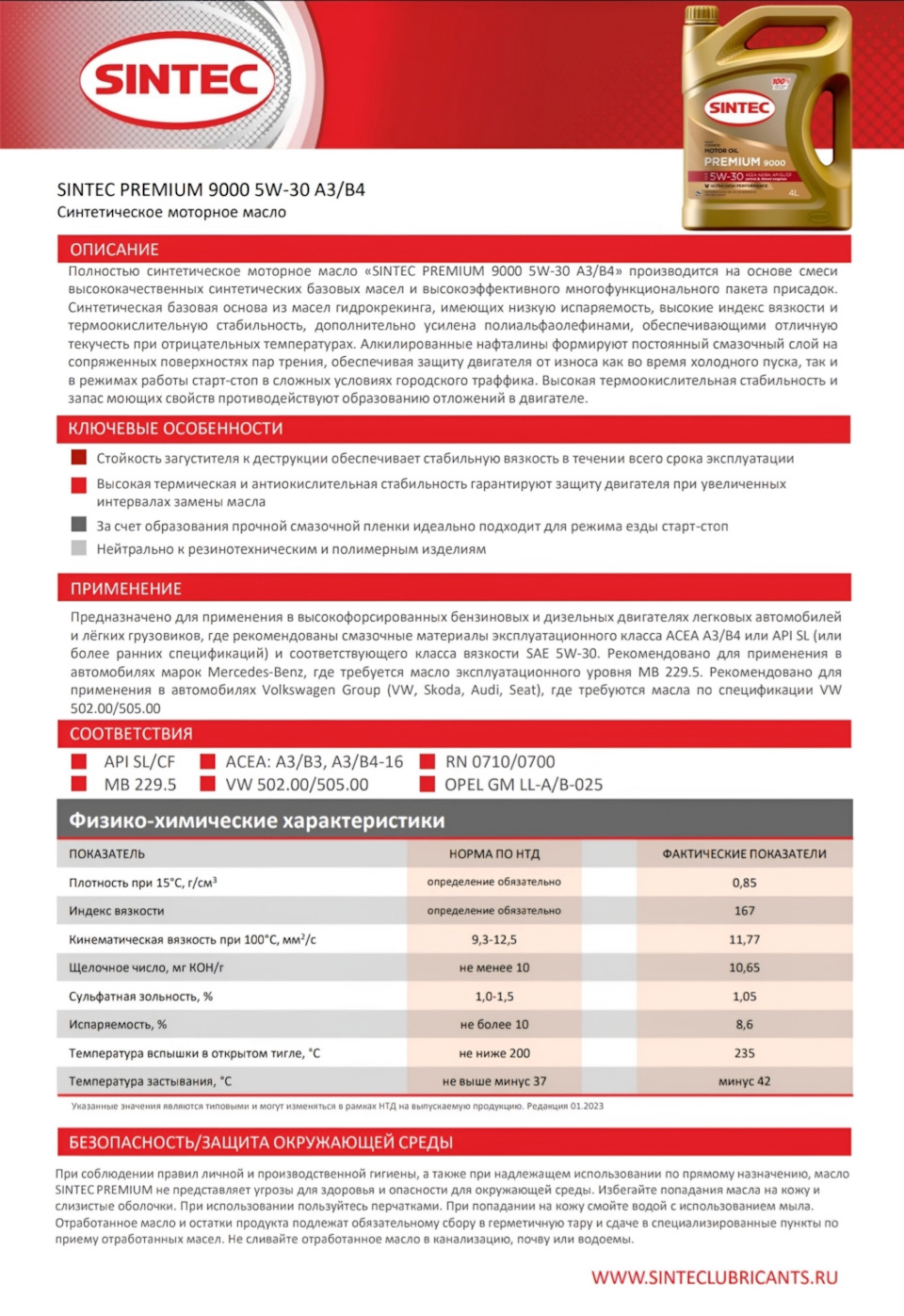

Я прошу прощения, может я чего-то не понимаю, но есть же Ойл клаб?🤷🤷🤷
www.oil-club.ru/forum/top…emium-5w-30-a3b4-svezhee/
Да, но год 21, там присадки другие и этот анализ свежего как раз я выложил в сравнение, какие показатели упали

К сожалению, анализ отработанного масла имеет огромную погрешность в России данным методом, не учитывая элементы износа в масло фильтре, как делается в той же Германии, например. Погрешность может быть слишком большая, анализ может отличаться очень сильно = это не научный метод измерения в России. А вот стандартные характеристики щелочность, кислотность, вязкость и т.д. как раз можно нормально смотреть, по данному анализу предел масла где то 7000-7500 км! А вот по износу тут сказать, к сожалению, ничего не возможно.
Ну уже хорошо, знаем что масло рабочее
В плане окисления и щелочного числа да, то есть интервала замены масла да можем уверенно сказать что при такой же нагрузки масло держит 7000 км уверенно, модно в мото часы перевести или расхода топлива другой вариант, а вот в плане износа как раз, учитывая что там китайский пакет, на данный вопрос не ответить.

Да ладно? А продукты износа вкладышеей какие металлы дают?
На японцах вкладыши с покрытием из алюминиевого сплава, это не ЯМЗ с многослойным покрытием. Вот там да свинец, олово, медь.

В принципе по продуктам износа ничего критичного. Железа чуть больше обычного, но это скорее всего цепь дает. Есть небольшой износ вкладышей, но в пределах нормы. Вязкость сильно не просела, масло еще остается в "тридцаткой". Щелочное еще не сдулось по отношению к кислотному, вполне еще на пару тык. хватило бы. Ресурс масла в этом двигателе при таком же режиме эксплуатации 6-7тык.
Вывод -масло вполне себе отработало на свои дньги, не больше не меньше. На мой взгляд слегка по износу подкачало, но некретично. Я когда то делал отработку со своего авто Petro Canada Suprim, так там износ был почти 0, а это практически минералка!
Изложил сугубо свое видение.
Спасибо за развёрнутый комментарий, про вкладыши насторожило… И по железу, сколько должна быть норма?
Да ничего на самом деле критичного, все относительно других масел, но все в пределах нормы.
Fe<100

Анализ показывает бронзу. В составе присадок типа востанавливающих, бронзовая пудра. Обычно такие присадки льют перед продажей. И вымываться они будут ещё долго.
Понятно, но авто у меня давно и ничего туда не лилось) странно
al-yu
Второй анализ с интернета, там топлива просто огромное количество, скорее всего ошибка.
Полюбому, так как масло свежее
