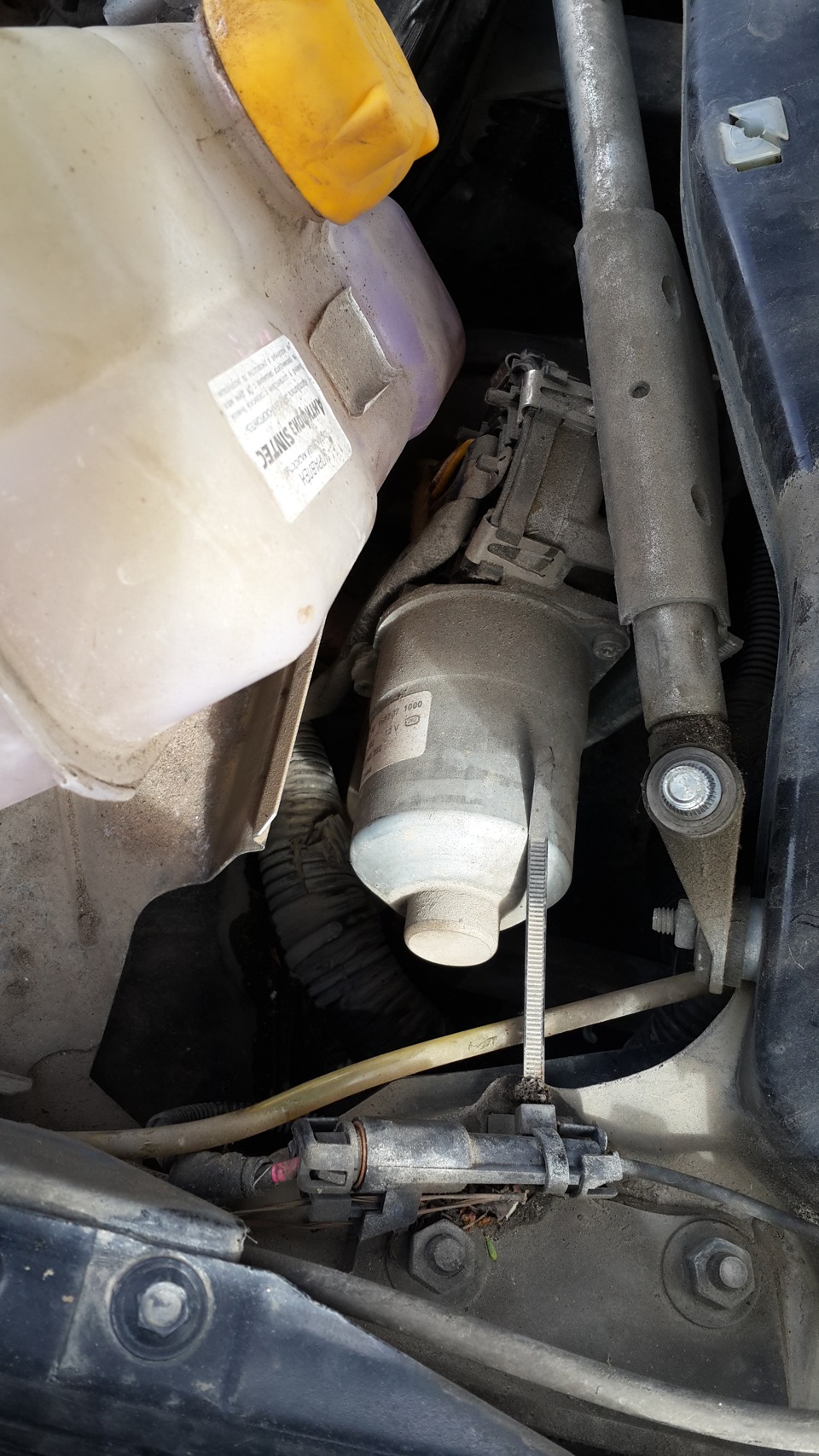

В первый вечер были размещены все блоки сигналки, выведен провод для сирены под капот и демонтированы все элементы обшивки салона которые мешали для подключения. Кстати вывод сирены под капот заняло очень много времени. Пришлось снимать дворники, кожух закрывающий электропривод дворников( заглушка для грамотного протягивания провода находится прямо под электро двигателем дворников) Заодно сразу кинул провод для запланированного усилка
