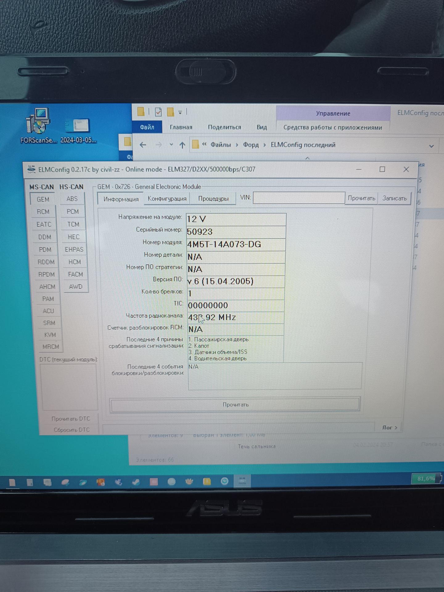

Всё началось с установки лобаша с обогревом, так как старый треснул пополам, после того, как я резко обдал его горячим воздухом в минус 11 градусов. Провёл всю силовую проводку, купил кнопку обогрева переднего стекла на разборке, осталось только активировать эту функцию в GEM.
1. Первым делом прозванию местных автоэлектриков, чтобы они мне активировали нужные функции. Договариваюсь с ними об услуге. Про ElmConfig и Forscan они слышали краем уха, но пытались активировать функцию обогрева через какие-то псевдодилерские програмки. Всё это было безуспешно, обогрев был заблокирован. Значит нужно решить проблему самому.

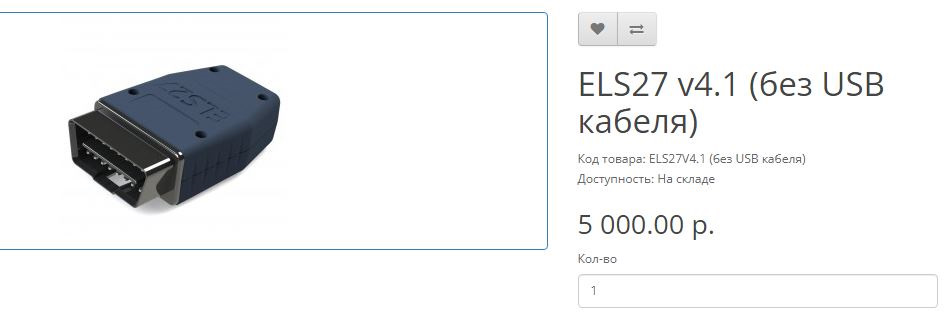

2. Залез на страницу официального Els327 — цена 5000р. Меня не устраивает, ищу вариант бюджетнее.

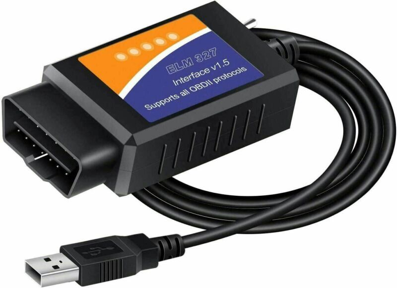

3. Поехал на авторынок, купил самый простой адаптер на FTDI чипе за 400р. В комплекте был диск с драйверами, но толку от них было ноль. Адаптер никак не хотел корректно определяться ноутбуком и висел в диспетчере задач как неопознанное устройство. Пробовал драйвера из интернета — не помогло. Сдал адаптер обратно.

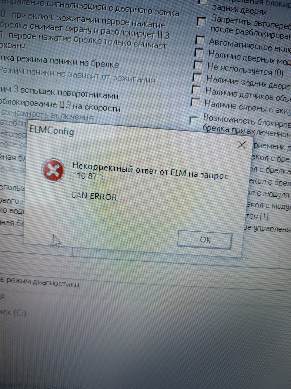

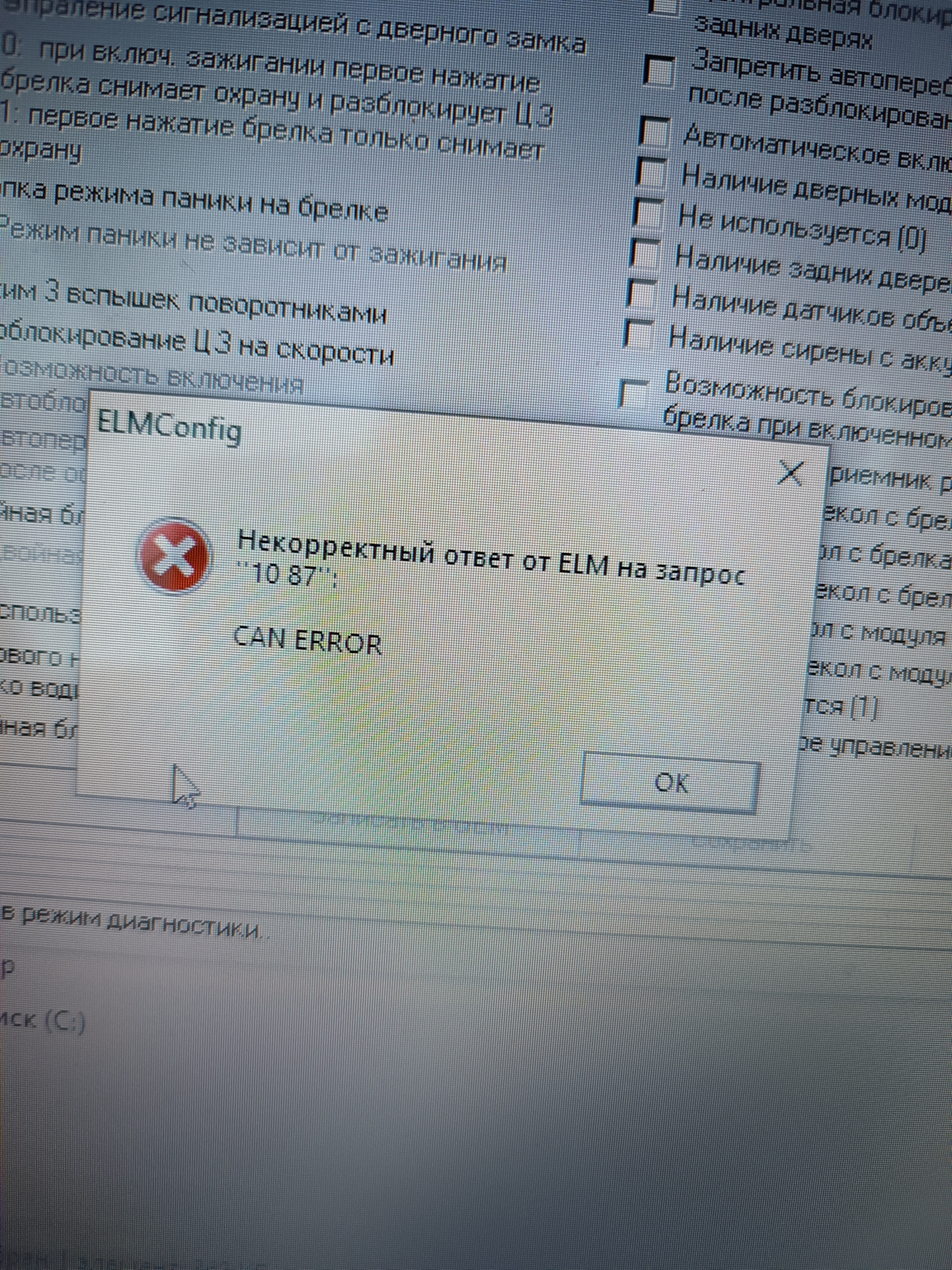

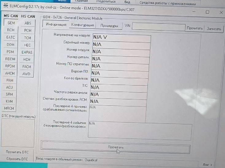

4. Поехал в магазин электроники, там купил адаптер за 1000р, но с переключателем шины MS/HS на чипе CH310. Драйвер хорошо встал на ноутбук, ElmConfig успешно открылся, но при попытке прочитать любой блок машины, программа выдавала ошибку "Некорректный ответ от ELM на запрос 10 87".
Что я только не пробовал: и самые разные версии ElmConfig и переустанавливал миллион раз драйвера, всё тщетно. Почитал статьи с похожей проблемой, пришёл к выводу, что подобные адаптеры шлак и нужно покупать что-то качественнее. Сдал этот адаптер обратно.

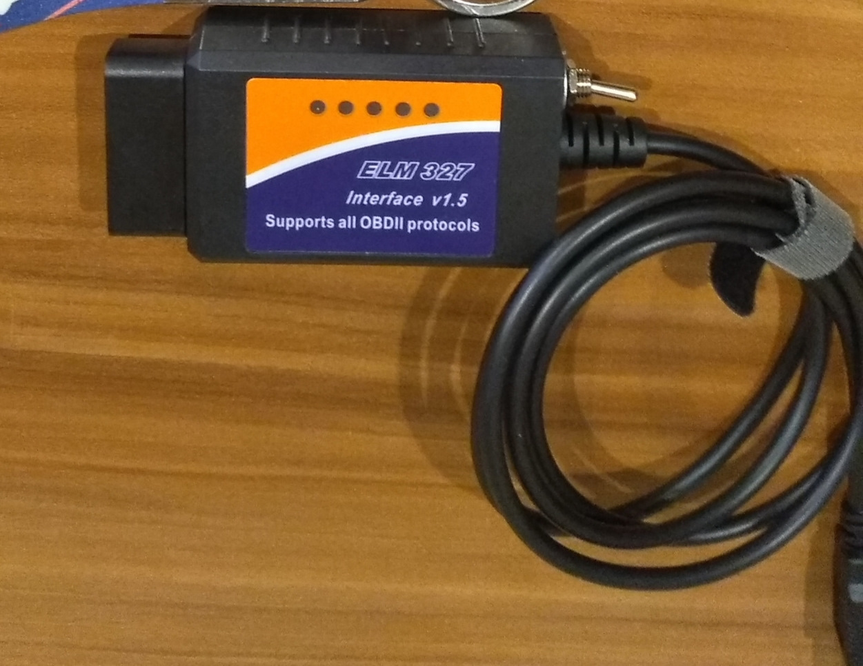

5. Заказал на официальном сайте Elm327.рф адаптер Elm327 на оригинальном FTDI с переключателем за 2000р. Ссылка: xn--327-qdd4ag.xn--p1ai/c…27-usb-c-pereklyuchatelem
Ждал пока он придёт 3 недели. Как только адаптер приехал — бегу на почту, втыкаю его в машину и… Нихрена. Адаптер видит только HS блоки, машины. При попытке прочитать блоки MS выдаёт всю ту же ошибку 1087, а при попытке прочитать информацию по всем позициям выдаёт N/A.
Пишу в поддержку Elm327.рф, сбрасываю все скриншоты и видео, специалисты приходят к выводу, что прислали мне бракованный адаптер! Они признали свой косяк и выслали мне новый адаптер.
Опять жду 3 недели. И вот спустя столько времени забираю очередной адаптер, втыкаю в машину и случается чудо — всё читается и программируется.
Мораль такова: надо было сразу покупать оригинальный Els327 и не парить себе мозги. Потеряна куча времени и нервов. Совет: если вы столкнулись с такой же проблемой как у меня, то выкиньте ширпотребный адаптер в мусорку и закажите нормальный пока не окирпичили машину.

Работает без танцев с бубном aliexpress.ru/item/32847034453.html

Китайский елс работает на 2 000 000, хотя и пишет больше, это просто если а лоб скорость прошивки сравнивать. Но он без особого гемороя работает у всех, не нужен переключатель. Оригинал работает на 8 000 000, что по сути для частного использования впринципе и не надо. На авито иногда проскакивают оригинал елс27 версии 3 за 3500.

На достаточной ) прошивал таким адаптером своего фокуса без проблем, ну разве что не мгновенно, а за несколько минут. Читается/пишется всё
Вот мой, сделал всё что хотел.
