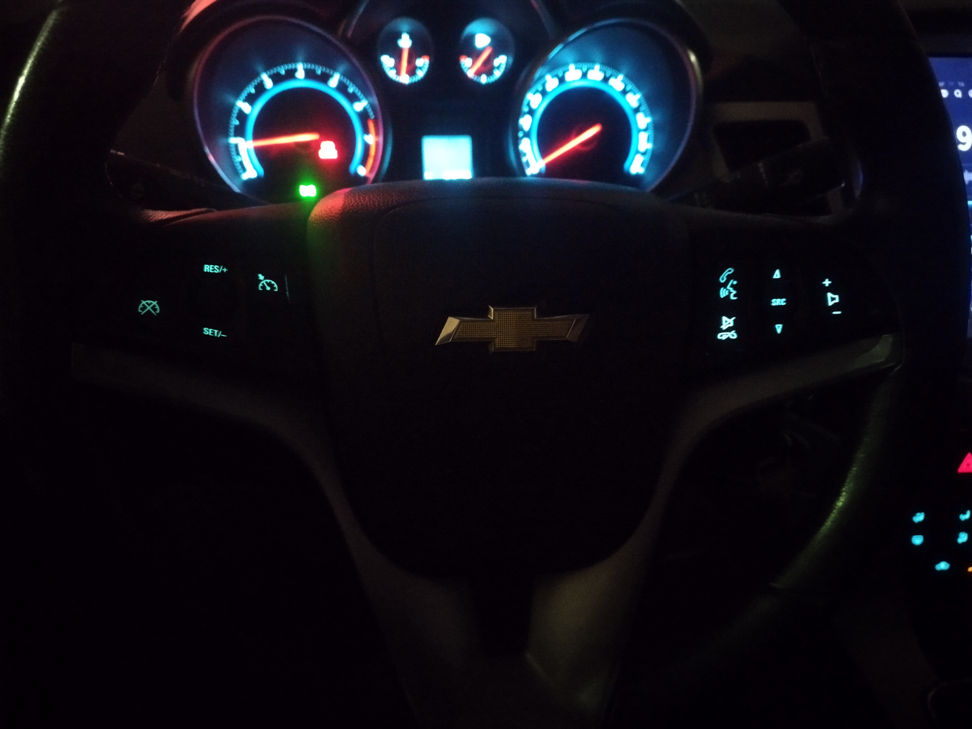

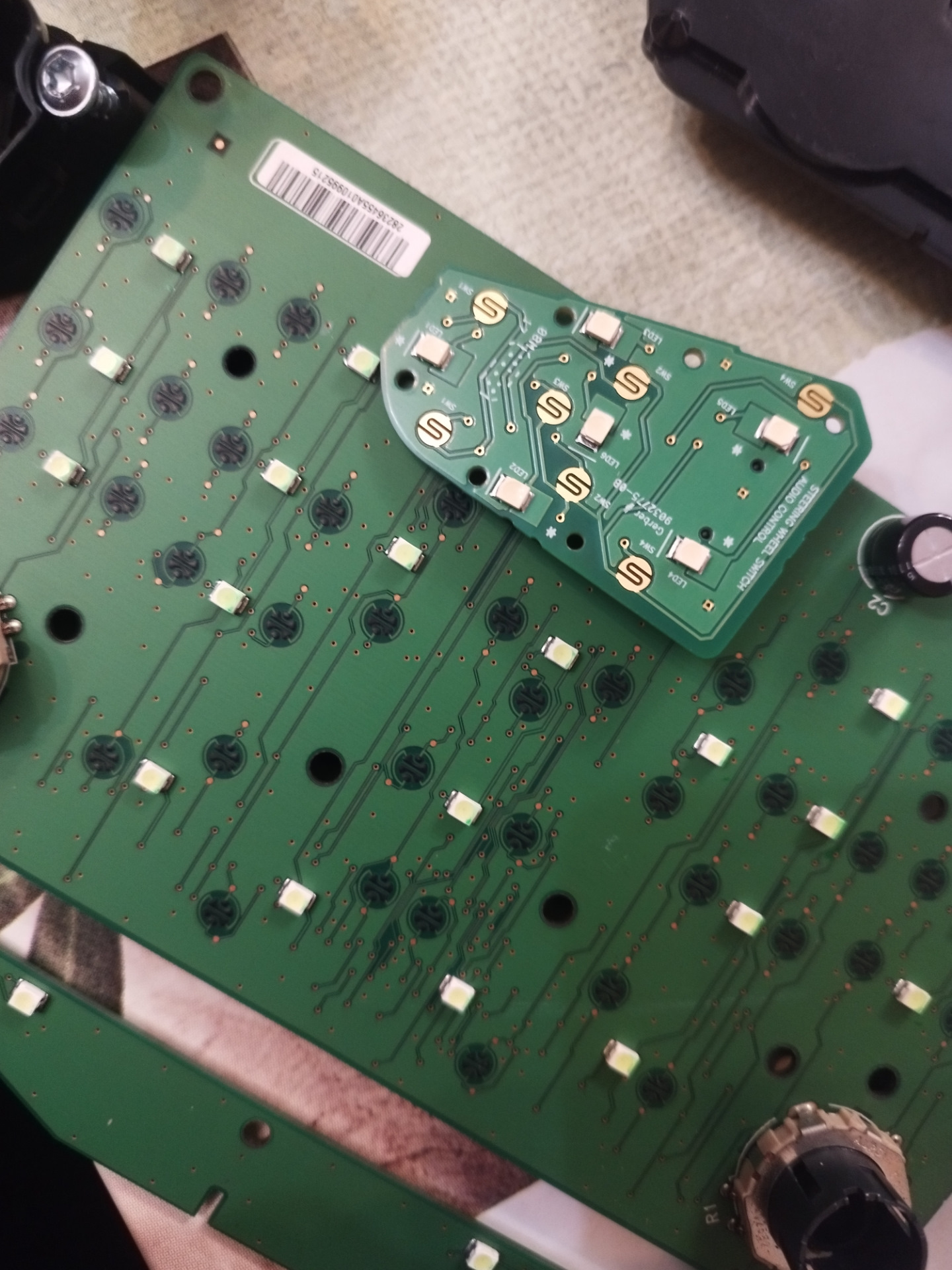

Всем привет). В общем давно загорелся идеей активации круиза. По итогу около месяца назад был куплен руль с Opel astra j с разборки с кнопками руля (новые кнопки найти я не смог) да и цены на руль от Круза что-то весьма высоки. Получив руль занялся пересветом кнопок. Так как менял ГУ и остались консоль управления мультимедиа решил от туда взять светодиоды.

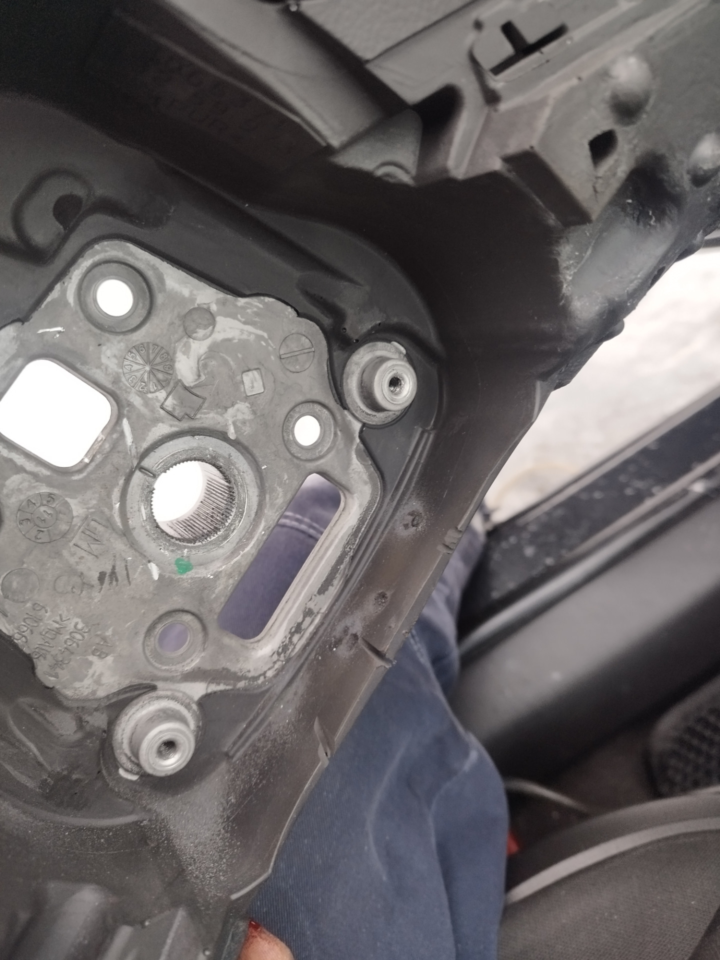

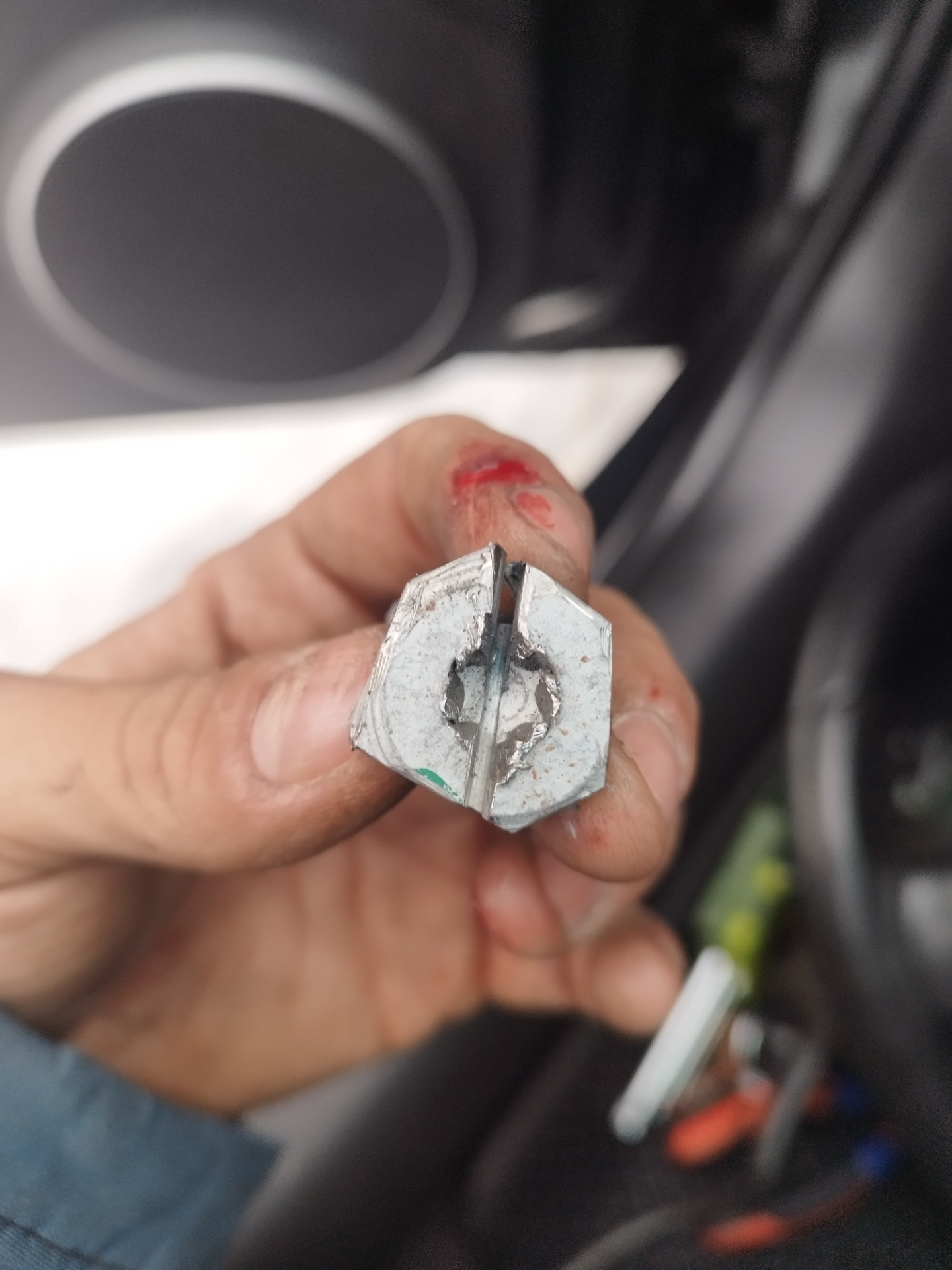

Тестером нашел + контакт на светодиодах, пометил и занялся перепайкой. По итогу все работает. Долго провалился с вырезанием места под кнопки на руле. Но тоже все вышло. Саму пластиковую накладку на кнопки заказывал с Али подошла она отлично. При откручивании руля возникла одна серьезная проблема, болт крепления руля не хотел откручиваться от слова совсем все грани были удачно слизаны. И пришлось очень аккуратно пилить болт болгаркой что бы открутить его головкой.
Так же из нутри был немного повреждён руль, но снаружи этого не видно. Так что визуально руль все такой же.

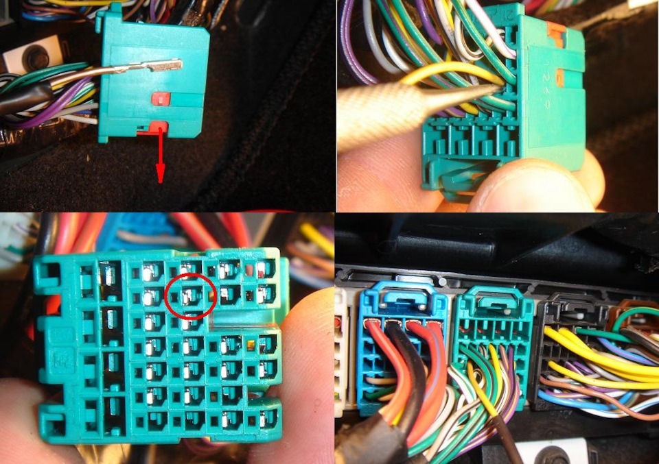

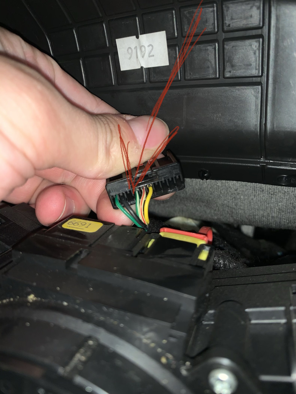

Пины в разъёмы я взял от старой косы кнопок руля. Аккуратно их вытащив и срастив с новым проводом длинной около 1,2м пустил до блока комфорта.
Оба фото взять с драйва.

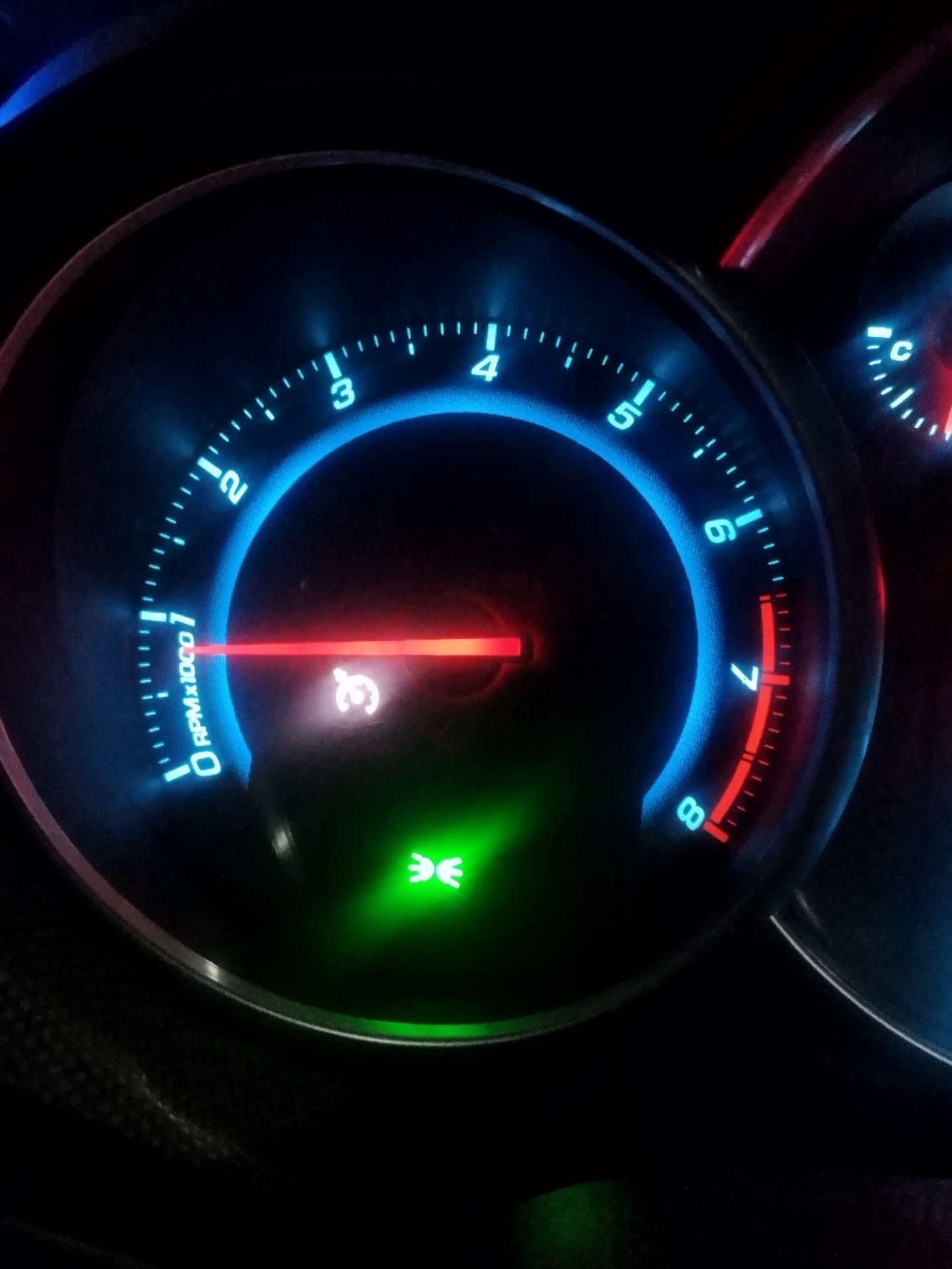

И вот вчера вечером поехал на активацию буквально 20 минут и два выезда на дорогу и все работает. Потом был так сказать тест круиза. МКАД и киевское шоссе. Показал крутз себя хорошо. По итогу что могу сказать не привычно с круизом, но мне нравиться.
