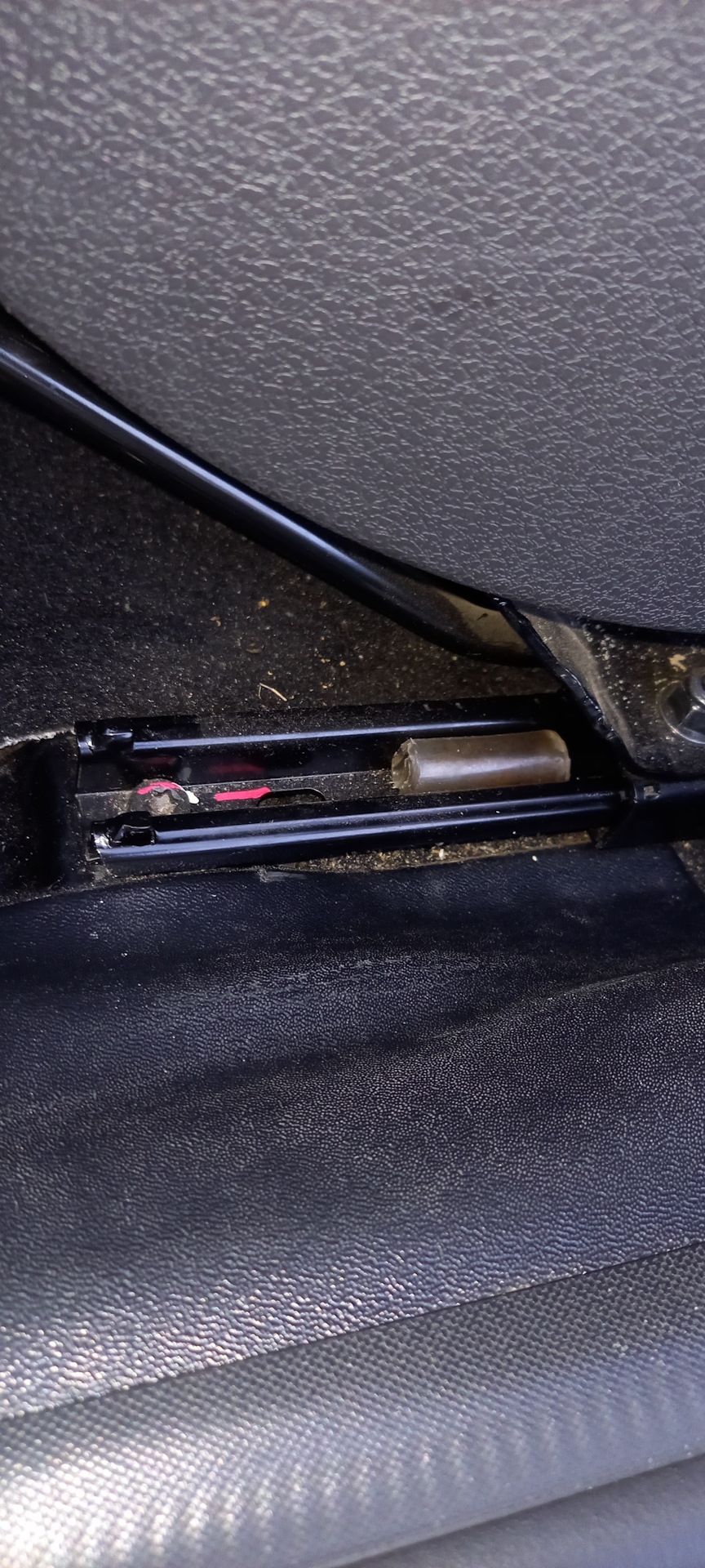

4. Передние кресла при торможении делали «тук». Может кому то и пофиг, но меня так это раздражало. Дошло до того, пытался приноровиться тормозить особенно плавно. Психанул и засунул в полозья отрезки силиконового шланга для поливки. Вот оно счастье!

А можно п 4 и 8 пункту поподробнее, ?
Тоже салазки на сиденьях болтаются, и про эур — как и куда смазку ?
Буду благодарен за ответы,
Можно и в личку )
П.4 Просто засунул в направляйки куски силиконового шланга длиной где то 5см по одному с каждой стороны (получилось по 2 куска на сидушку). П8. На корпусе редуктора есть заглушка, ее снимаешь и херачишь из тюбика туда смазку силиконовую. Об этом вычитал на драйве, поищи, есть даже с фото.
Про смазку понял, а про сидушку можно фото если есть
Сфотаю, вечером выложу.
