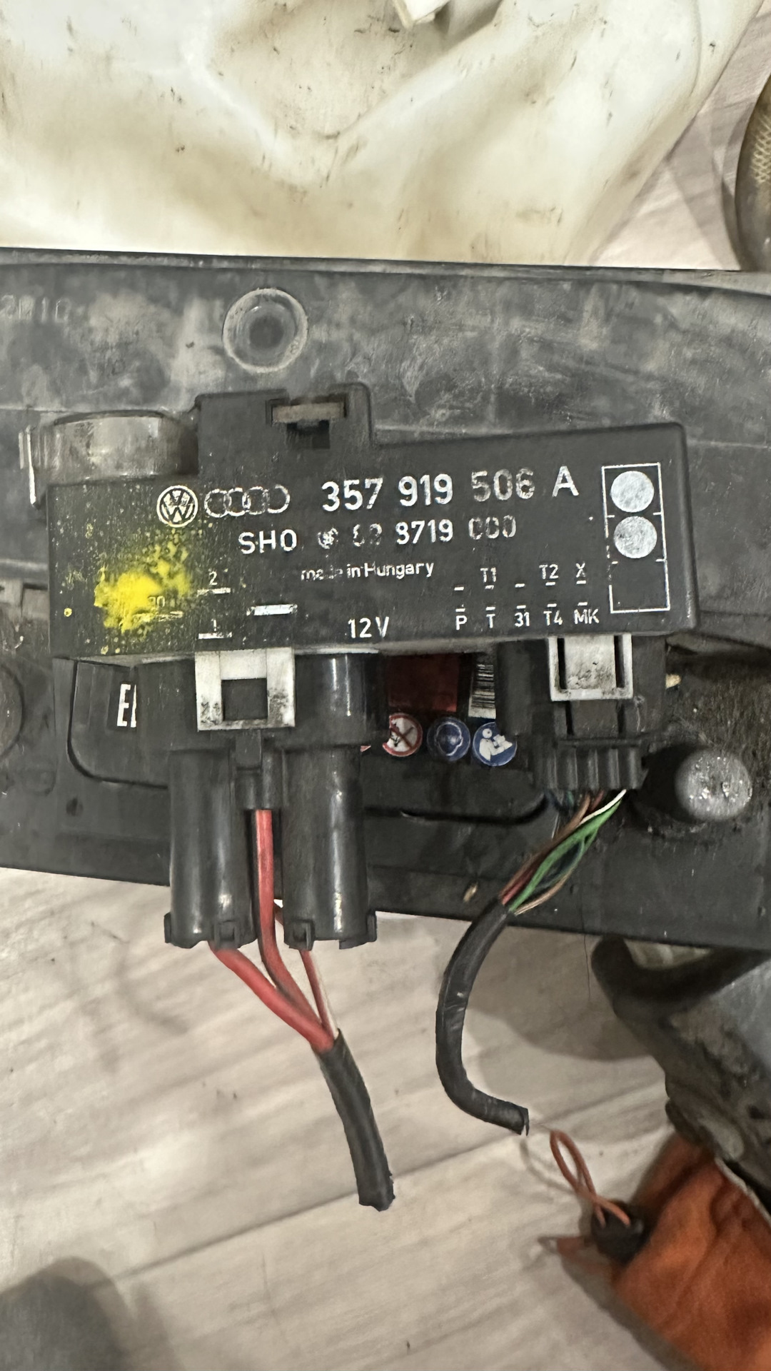

И так я наконец таки добрался до проводки под капотом.Начинается она у нас в БУВ-а (Блок Управления Вентилятором).
Как я понял это одно большое реле которое управляет вентилятором и компрессором кондиционера.
Покурив множество форумов и статей я узнал что их кажется 3 штуки (кондейный, бескондейный и на VR 6 с доп насосом) но это не точно)
Буду описывать тот БУВ, который имеется у меня.
Разъем 1/3 — силовой разъем
30 контакт — провод красного цвета — идет напрямую на + клемму АКБ
2 контакт — провод красного цвета с серой полоской идет на 3 контактный пин радиатора (1/3 пин)
1 контакт — красный провод с белой полоской идет на 3-х контактную фишку включения радиатора (2/3 пин)

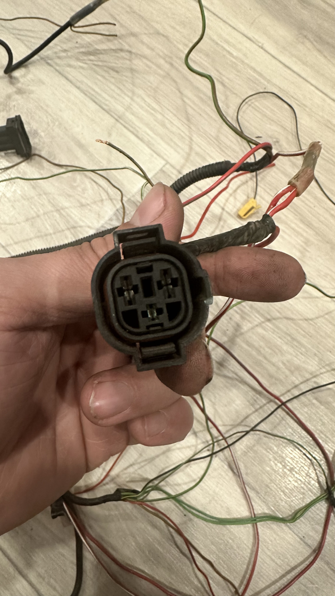

Разъем 2/10 — управляющий разъем
Из 10 разъемов используется только 7 (3 сверху и 4 снизу) и так давайте его разбирать.
Контакт 2 T1 провод зеленый с серой полоской уходит в связку с контактом Т4
Контакт 4 T2 провод красно-желтый уходит на датчик температуры на радиаторе
Контакт X — черный с желтой полоской соединяется и идет на датчик осушителя и параллельно заканчивается фишкой подключил его к контакту шины X
Контакт P — зеленый провод с красной полоской уходит на датчик осушителя
Контакт 31 — коричневый с зеленой полоской — уходит в пучок проводов — с АКБ среди которых 1 идет на компрессор кондиционера, 2-й на клапан рециркуляции
Контакт Т4 — зеленый с желтой полоской уходит в пучок с контактом T1 от которого отходит 2 провода зеленый с серой полоской — один идет на датчик температуры окружающего воздуха который находится в районе БУ и служит для предупреждения обмерзания.
Второй идет на сам блок управления
Контакт MK зеленый с черной полоской уходит как управляющий на компрессор кондиционера
зеленый с синей полоской провод идет датчик температуры окружающего воздуха
Синий с белой полоской провод идет от зеленого разъема печки
Зеленый с красной полоской провод идет на контакт P
Зеленый провод с белой полоской — на датчик рециркуляции
Синий провод на БУ
Синий с белой полоской на осушитель
Осталось совсем малость, поставить двигатель и проверить работоспособность кондиционера
