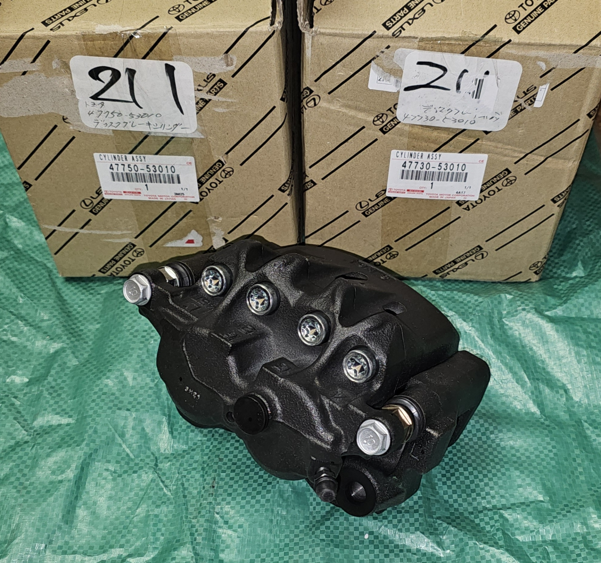

На машине стоят тормоза от gte, как и на 90м, они меня полностью устраивают. Советовали от цельсиора, gs350го, TRD вообще можно было новые, они шли на 70й супре. Но везде нужно проставки и самое, что не нравится, щитки тормозов везде нужно резать. По итогу так толком никто не сказал можно их сделать, чтоб как по стоку были аккуратно или нет. Вообщем передние тормоза полностью новые touV. Задние тормоза будут от 2.5 атмо контрактные на 90м так же, вобщем пе ред турбо, зад атмо, всего хватает.
Вот список что покупал + и сколько потратил и что еще нужно докупить — :

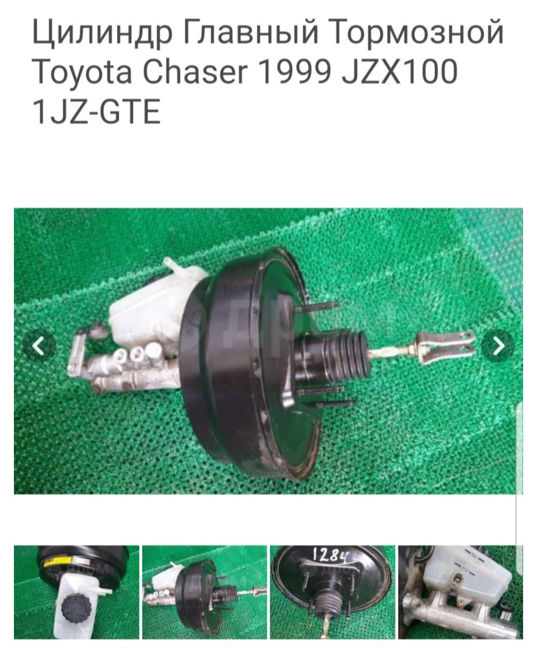

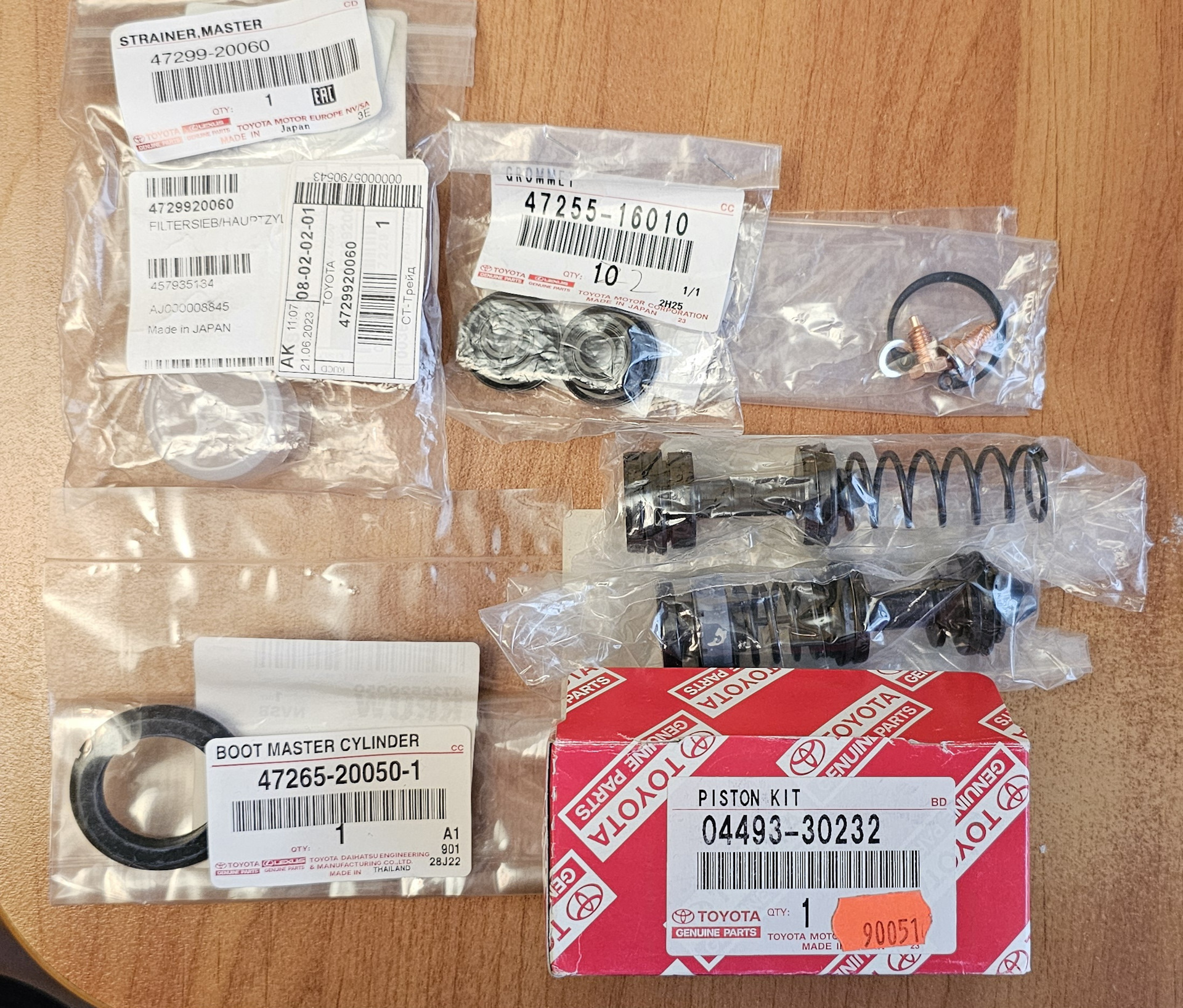

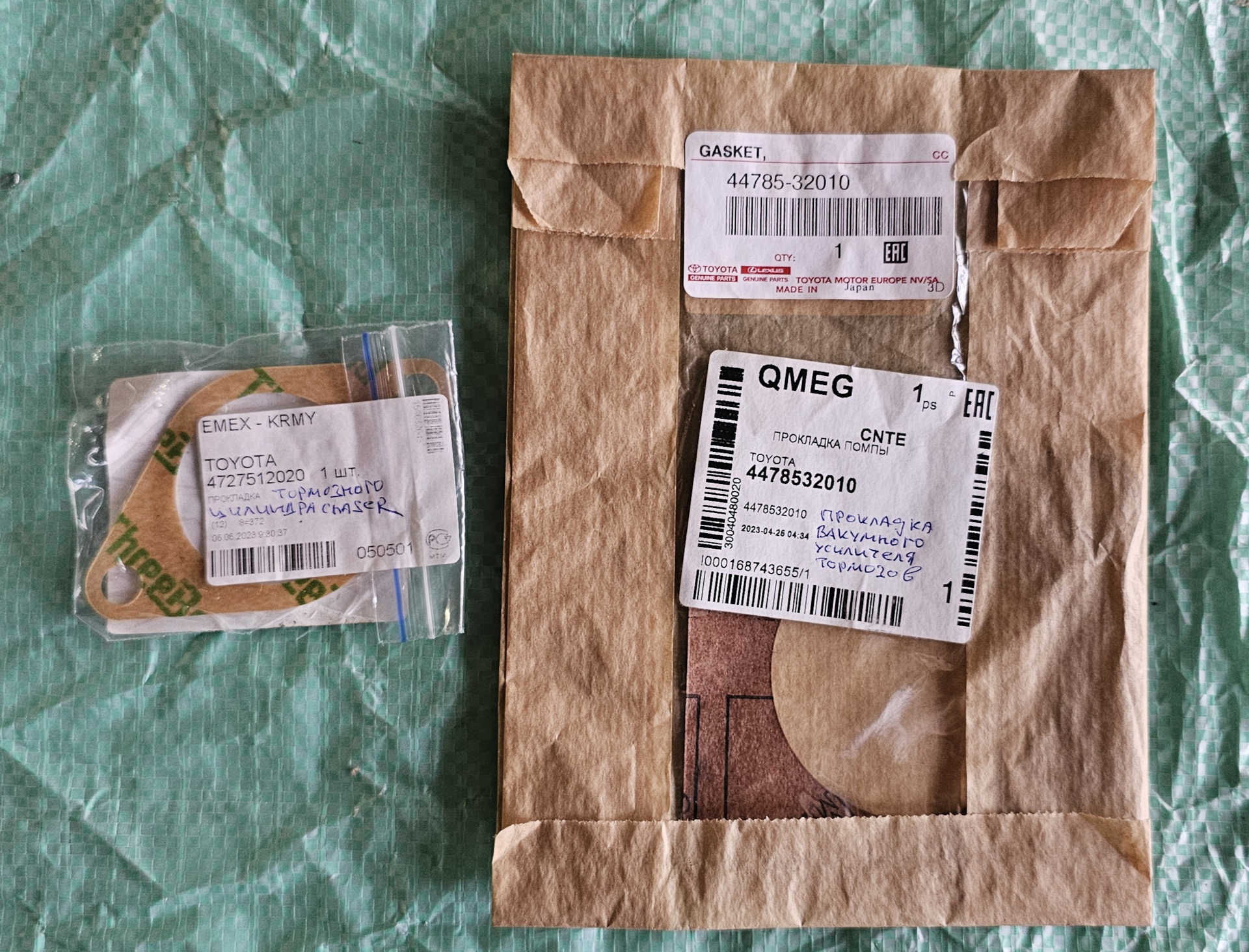

+446102A140 ВУТ и ГТЦ GTE б/у = 10 000
+44785-32010 Прокладка ВУТ = 350
+47275-12020 Прокладка ГТЦ = 84
+04493-30232 Ремкомплект ГТЦ = 3500
+47255-16010 Кольцо уплотнительное ГТЦ (2шт) = 800
+47265-20050-1 Пыльник ГТЦ = 400
+47299-20060 Сеточка Бочка = 300

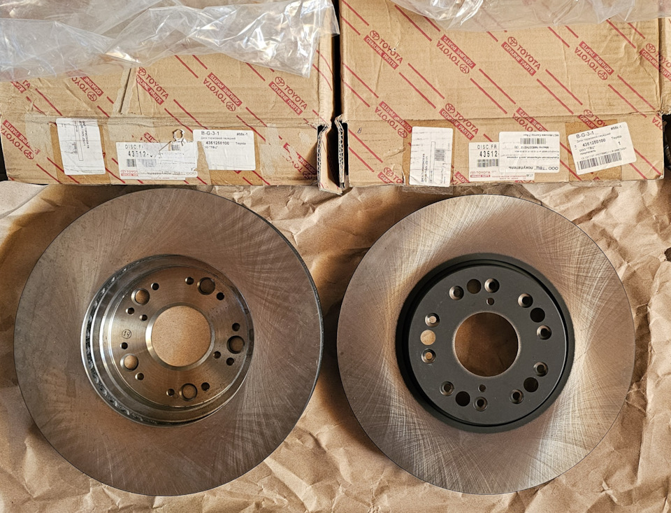

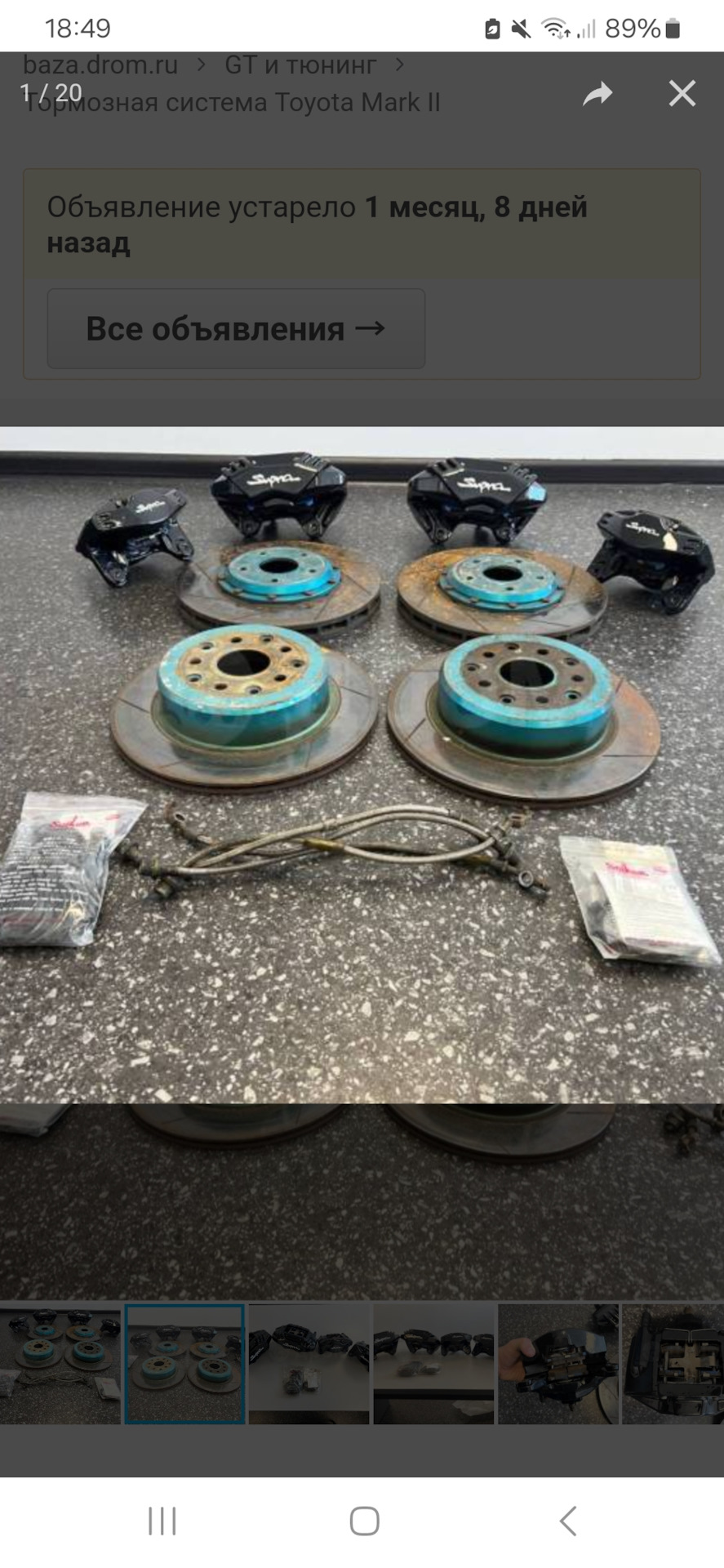

ТОРМОЗА ПЕРЕДНИЕ:
+43512-50100 Диски gte (2шт) = 30 300
+Advics SN659P колодки gte = 3 400
(оригинал, они же в коробке toyota)
+47730-53010 Суппорт R gte = 44 200
+47750-53010 Суппорт L gte = 44 200

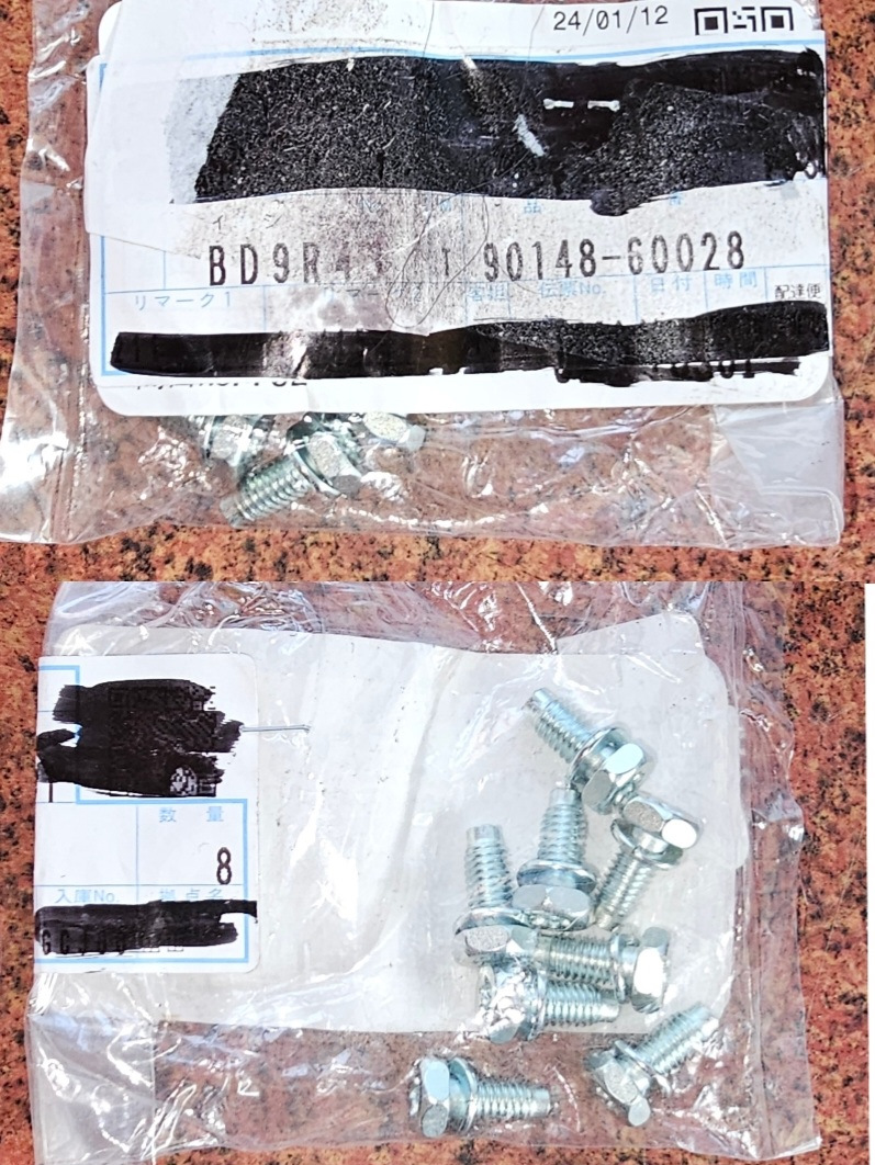

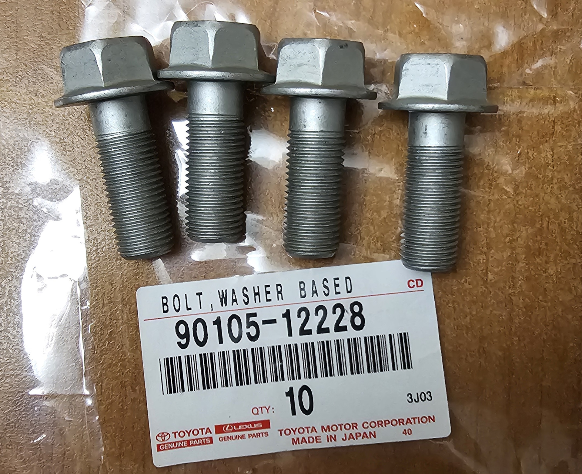

+90105-12228 Болт крепления суппорта к поворотному кулаку (4шт) = 660

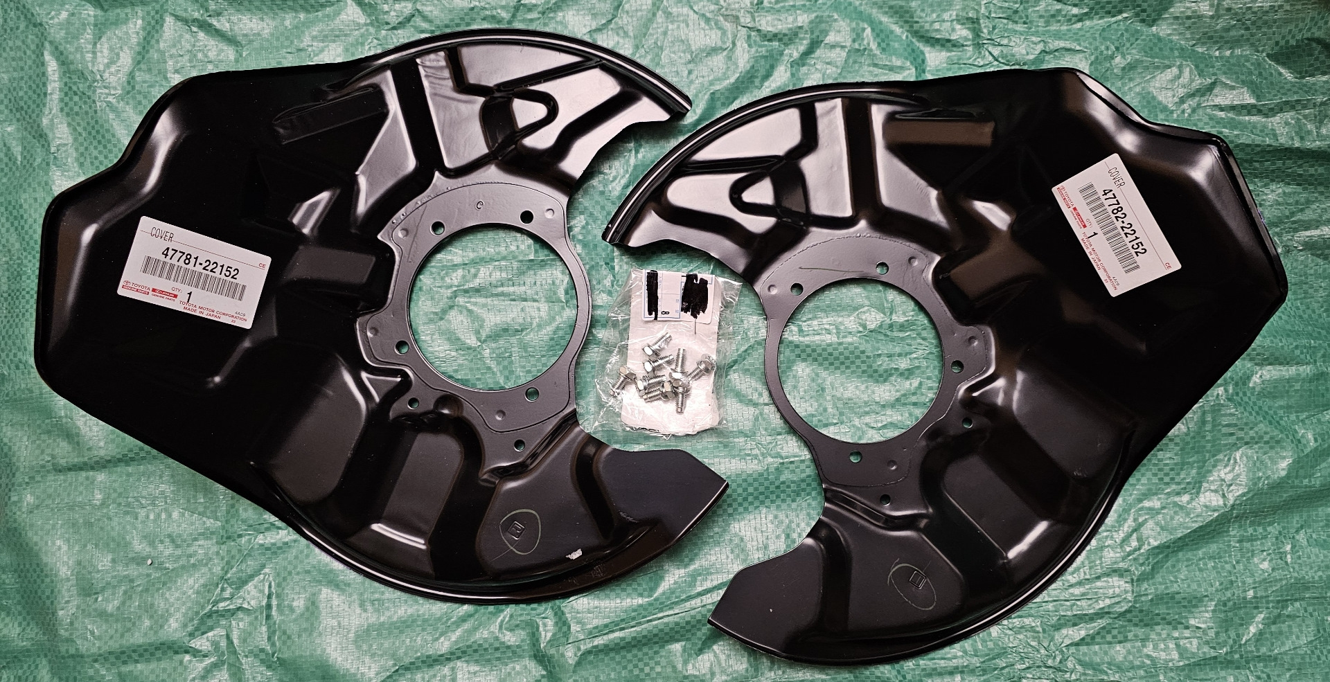

+47781-22152 Щиток R gte = 3500
+47782-22152 Щиток L gte = 3500
+90148-60028 Болты щитков (8шт)

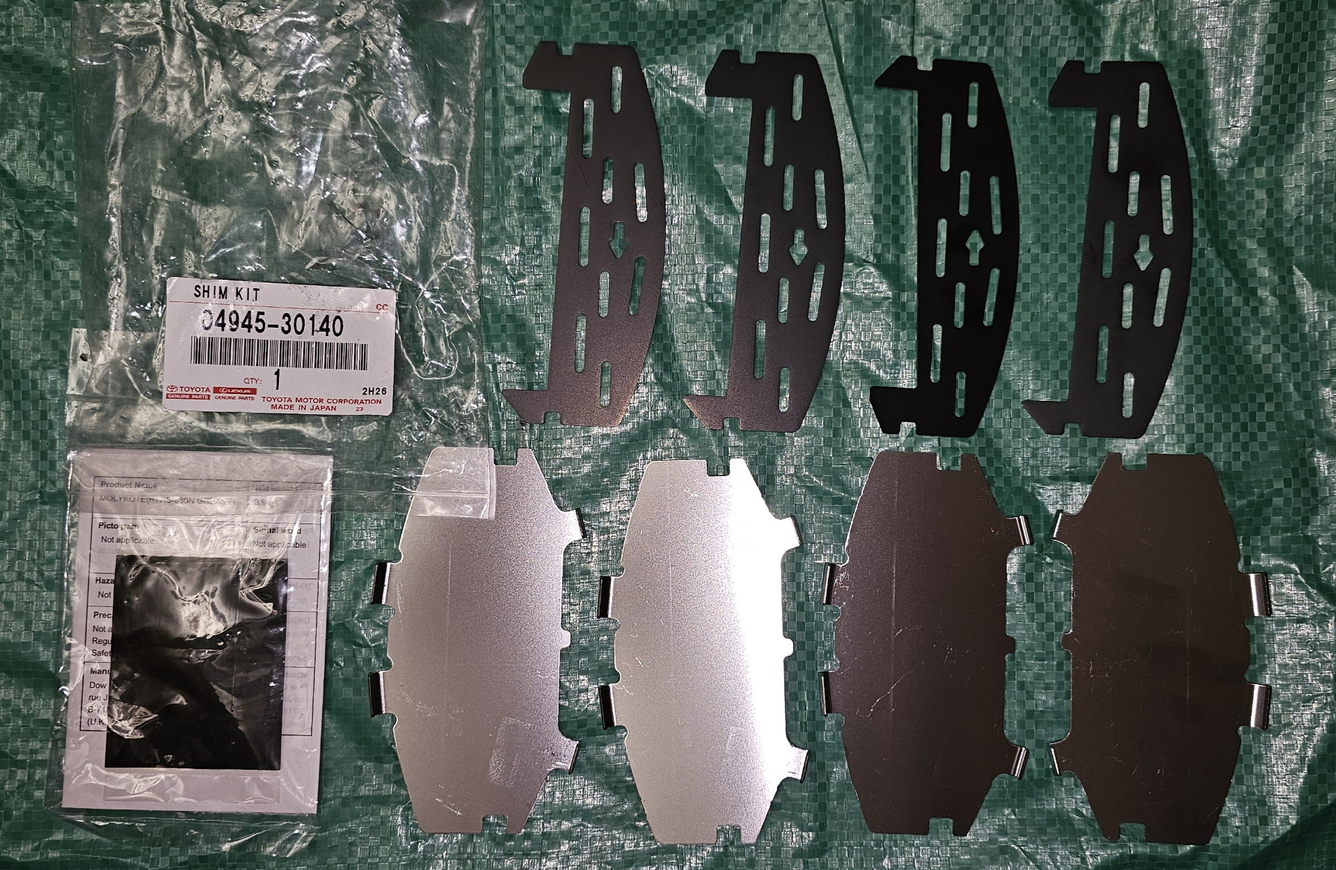

+04947-30090 Комплект монтажный кол.
+04945-30140 Противоскрип. пластины = 5 700 (за 3 позиции: болты, комплект колодок, противоскрипные пластины).

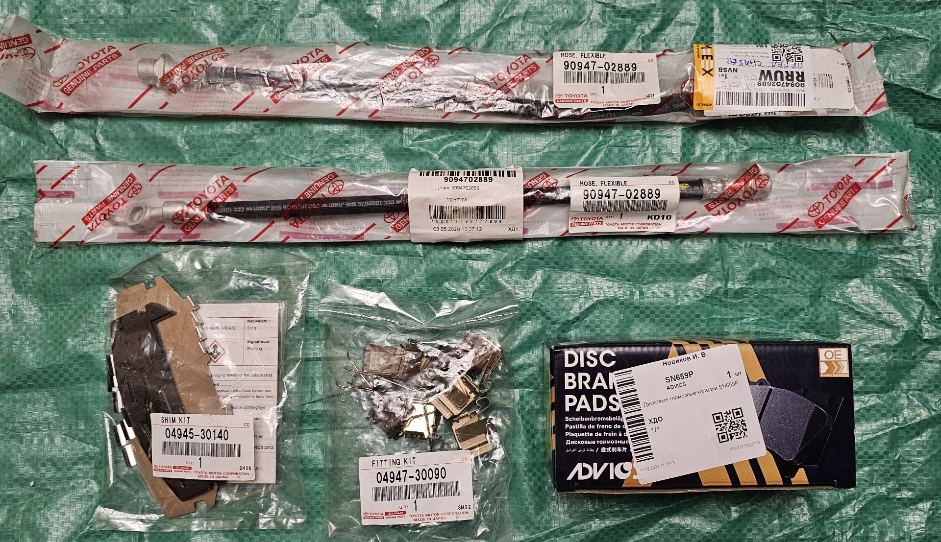

+90947-02889 Шланги тормозные = 2 100

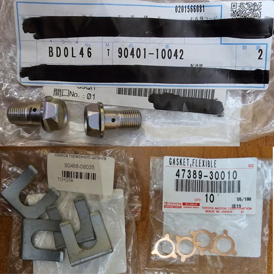

+90468-08035 Зажим шлангов (2шт) = 181
+90401-10042 Болты (2шт) крепление шланга к суппорту = 1 200
+47389-30010 Прокладки тормозного шланга (4шт) = 258

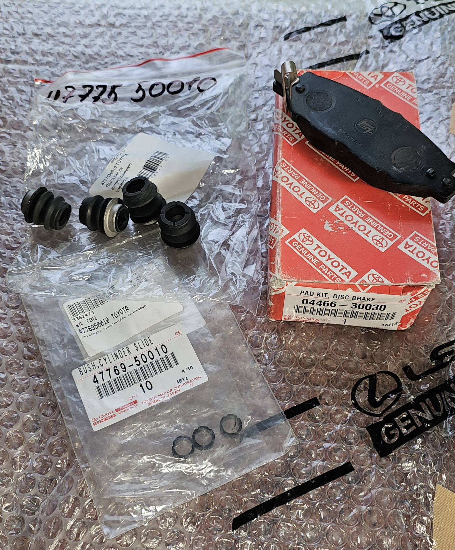

ТОРМОЗА ЗАДНИЕ:
-42431-22180 Диск тормозной 2,5 атмо = не заказывал
+04466-30030 Колодки = 3 515

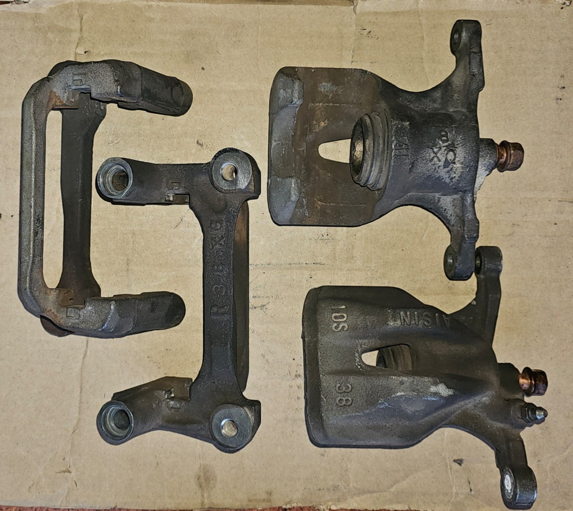

+Тормоза задние от 2,5 атмо в сборе б/у (ступицы, диски, колодки, суппорта, кожухи, тросы ручника) = 14 000
+90947-02840 Шланги томозные = 2 000

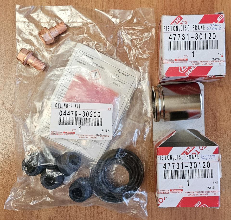

+04479-30200 Ремкомплект задних суппортов 2,5 атмо = 3 500
+47731-30120 Поршень (2шт) = 2 150
+47715-22070 Направляюшие main верхние (2шт) = 828
+47715-22080 Направляющие sub нижние с резинками (2шт) = 1 309
+47769-50010 Резинки направляющих (5шт) = 240
+47775-50010 Пыльник направляющей (4шт) есть в ремкомплекте это запасные = 508
+90105-08164 Болт направляющей суппорта (4шт) = 326
+90401-10015 Болт задего тормозного шланга обмедненный (2шт) = 712
+47491-22020 Заглушки в задний тормозной диск (2шт) = 268

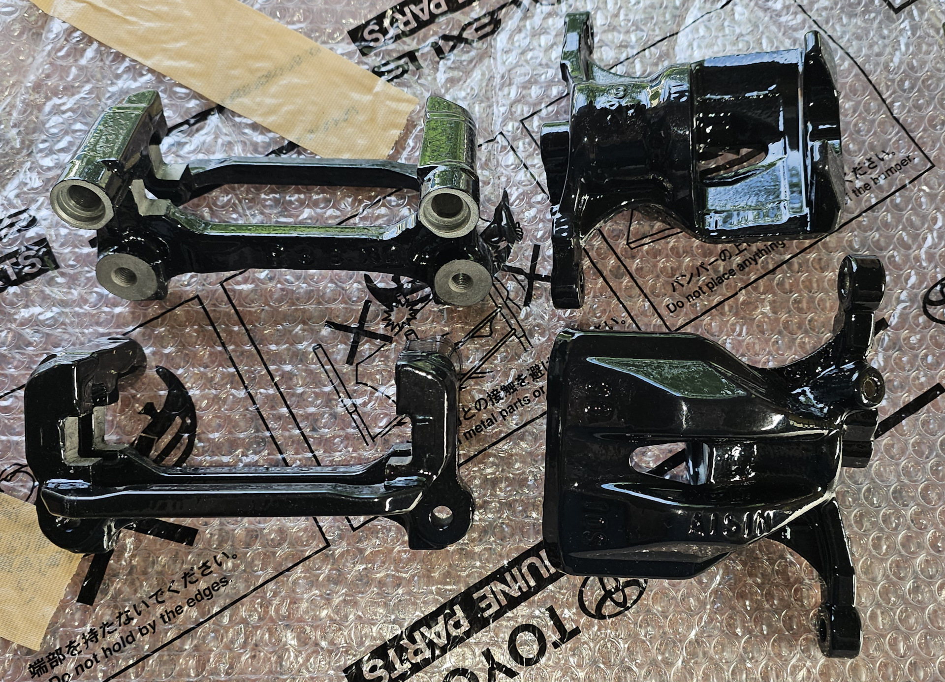

+Пескоструй и покраска порошком задних суппортов = 4000

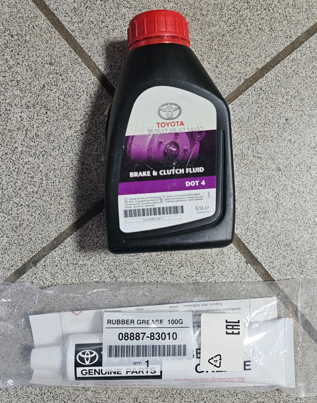

— 08823-80112 Жидкость тормозная DOT4 1L = 1650 заказал EMIX

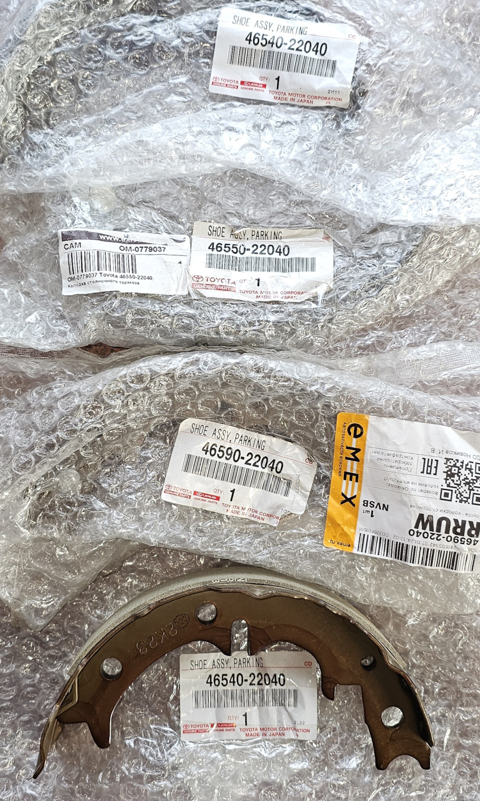

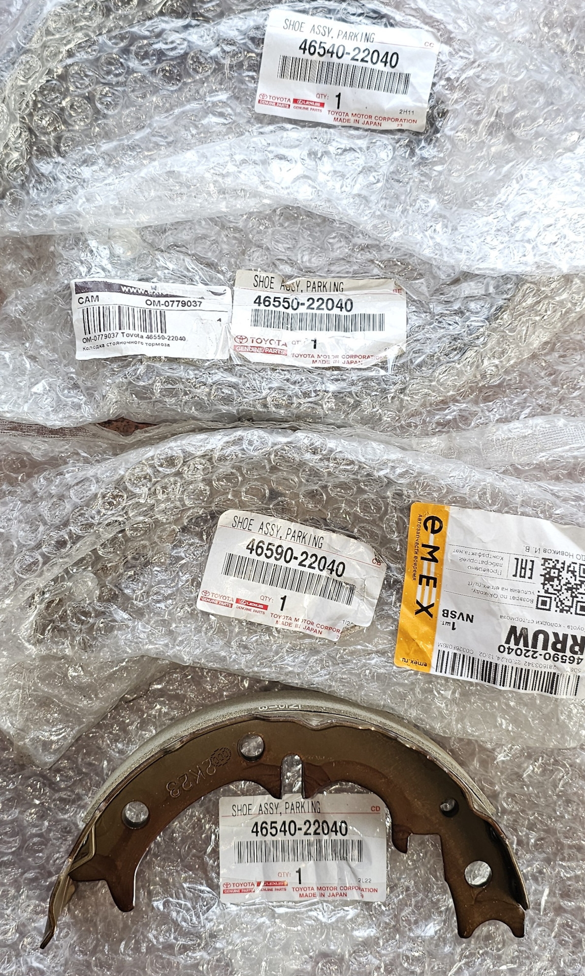

СТОЯНОЧНЫЙ ТОРМОЗ:

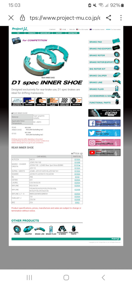

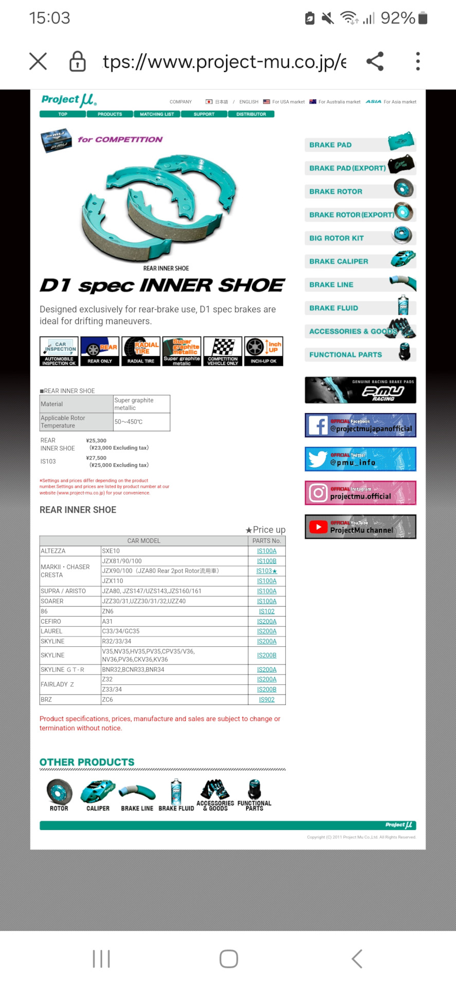

+46540-22040 Колодка RH = 0
+46550-22040 Колодка RH = 653
+46540-22040 Колодка LH= 1200
+46590-22040 Колодка LH= 1400

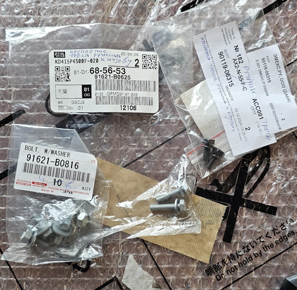

Крепление троса ручника:
+91621-B0816 замена 91626-60820 (4шт) болт крепления троса ручника =
+91621- B0625 замена 91626-60625 (2шт) болт = 321
+90119-06315 Болт (2шт) Крепления тросов ручника у ступице = 354

Колодки ручника дорогие, это место, на котором неплохо экономит комплект контракта от хорошей разборки с пружинками и всеми этими палочками. Купил за 3к на чайник, думал чисто докушать приедет мусор, а там все как новое. Плюс орига.
Да колодки ручника новые бывают недорогие. Да б/у можно найти в идеале. Пружинки всякие еще не покупал так как задние контрактные лежат от туда возьму скорей всего.

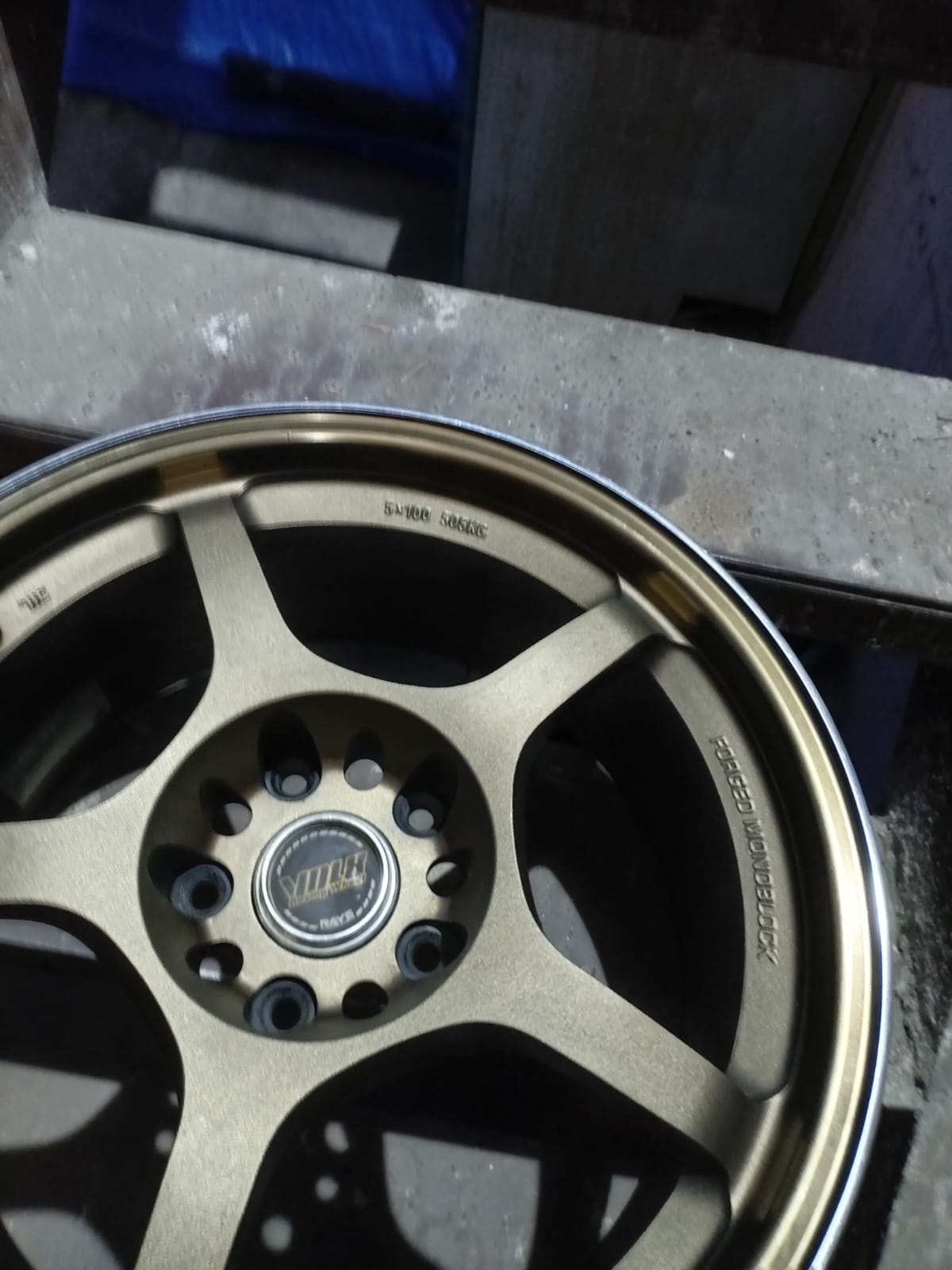

Как хоть сели по аркам интересно в ровень по аркам, утоплены или торчат. А то тоже предстоит 17е хочу, не закосячить бы с вылетом. не могу еще сишириной определиться на перед 7.5 или 8.5. На зад 9ки точно будут.
Ну вот параметры моих прям как надо, всё утопленно слегка .7.5 вообще мало будет.
А резина какая, размер ?
Исходил из сток размеров supra jza80
235/45 17 -255/40 17
А у тебя задние арки не катанные ? Я так поримаю марк 100й, правильно
Нет ни катаные, сток в идеале только ходовая tein, cusco, kazama

Про ити диски RAYS mark я нарвался в своё время на пост непомню где.Первые комплекты были сделаны под марк 110 в комплектации Yamaha не с гбц Yamaha а именно комплектации авто их было 30шт всего все красный цвет (понятно что есть и простые 110 красные)в паспортых данных 300л.с в 2004г уже сняли запрет выше 280.Вот для них и сделаны были эти диски там ц.о именно 60.1.В посте была вся эта запись переведена с японского
Тоже сток ценю теперь но вот взял этот комплект супра для красоты и диски крутые rays light gram 57f ковка brembo OK и тоже неудержался увидев эти супорта с дисками project mu. Тоже всё практически новое колодки к стати супортов тоже новые endless. Короче всё про всё + резина отдал 500+ как бы так тоже не дёшево считаю.
Красава, хоть дорого, но это же для себя, ты их не пробухал. Диски 57 тоже нравятся, но в чем косяк что очень тяжело подобрать с нужными параметрами, чтоб разноширокие были, вылет и тд. Поэтому уже много лет на всех машинах только слики ставлю. Ковка проверенная временем, чуть-чуть тяжалей японской конечно, но зато ни каких центровочных колец, проставок и тд. Заказал какой нужно размер и цвет и все тебе их делают, но сейчас они очень подорожали.
Диски тоже делались в своё время именно под маркообразы потому что центр 60.1 разноширы r17 8.5 9.5 et 30 38 очень редкие параметры для этих дисков т.к у них в производстве центра шли 73 и разноширы вообще в принципе не рассматривались в серию rays light gram 57f в одной линейки с rays volk racing te37 по началу их искал но нашёл эти и передумал продолжения te37, эти зацепили меня весом 6 кг с копейками диск думаю легче боевой ковки не существует даже в серии mag
Крутые, они ssr напоминают
ssr тоже были в продаже там очень красивые дорогие п***** 400к получались уже всё ими загорелся. Но отказался из-за полки.Как бы выбрал более прочный вариант в лице этих
Akm7428
Я вот такие черные хочу на 100го эти с 90го
Вот колодки ручника

Ухх жестко. с таким бюджетом мог бы хоть от порша 8 pot поставить, хоть роторы NIBK/mu и цельсиоры.
Стоковых турбовых хватает за глаза. Те согласен хорошие, но там все заколхожего будет, щитки порезаны, не хочу так.
честно говоря не помню про щитки, возможно погнул немного просто. А проставки хорошие вообще не вызывают какой то неприязни, главное что б сталь хорошая была.
Но тут же конструктор- каждый сам решает что ставить. Этот вариант тоже бомба, аналоговнет ) все новое, шик .
Слушай ну там цена получается почти такая же, от цельсиора очень подорожали. При том что тут все новое.
в 2018 году я просто нашел ucf20 у товарища в ведре в гараже и он разрешил забрать ))) (но ребилд и докупка всего все равно обошлись в 30к)
Сейчас такого уже не будет. Я думаю 18г можно умножить на 3))

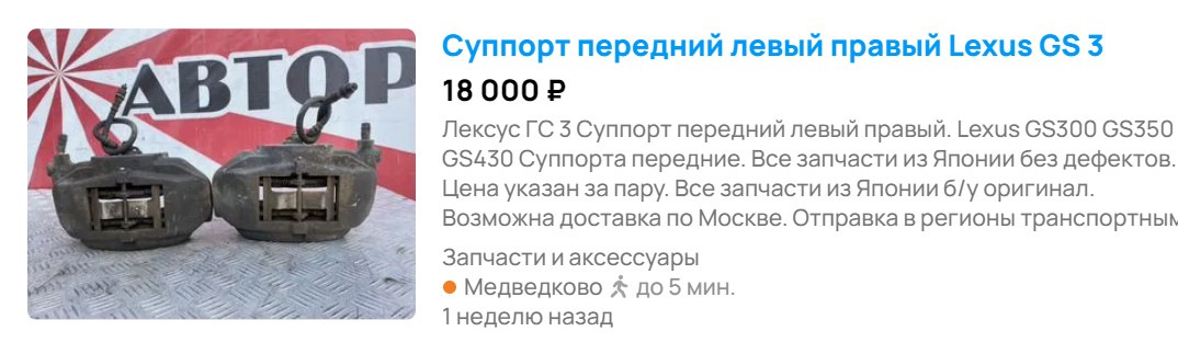

суппорта от цельсиоров 20 и 30 валяются на авито по 20к)
Тормоза только из суппортов состоят? Написано было про ребилд, а суппорта в ведре валялись. Дальше, песок, покраска, переборка работа, ремкомплект, колодки, диски, кожухи, чтоб все оригинал, а не заменители, переходники, возможно поршни. Там непонятно какое состояние, на выходе какая цена будет?
Ну твои только суппорта, на сколько я понял, встали в 90к?
Цельсиоры 20 + проставки 3-6к в зависимости от суппортов. Переборка снятых тыс 3 стоит. Покрас не в подвале около 7-8к. Ремкомплект думаю 4к. Поршни смотреть состояние и не знаю цену. получается 40тыс. Ещё 50 остаётся, думаю на поршни хватит)
Думаешь не знаю, что сколько стоит? Я же написал почему не поставил такие, тут же понятно что не в ₽ причина.
Каждый делает как считает нужным, я лишь высказал мнение о цене) удачной эксплуатации)
В том то и дело что цена не на первом месте. Спасибо.
