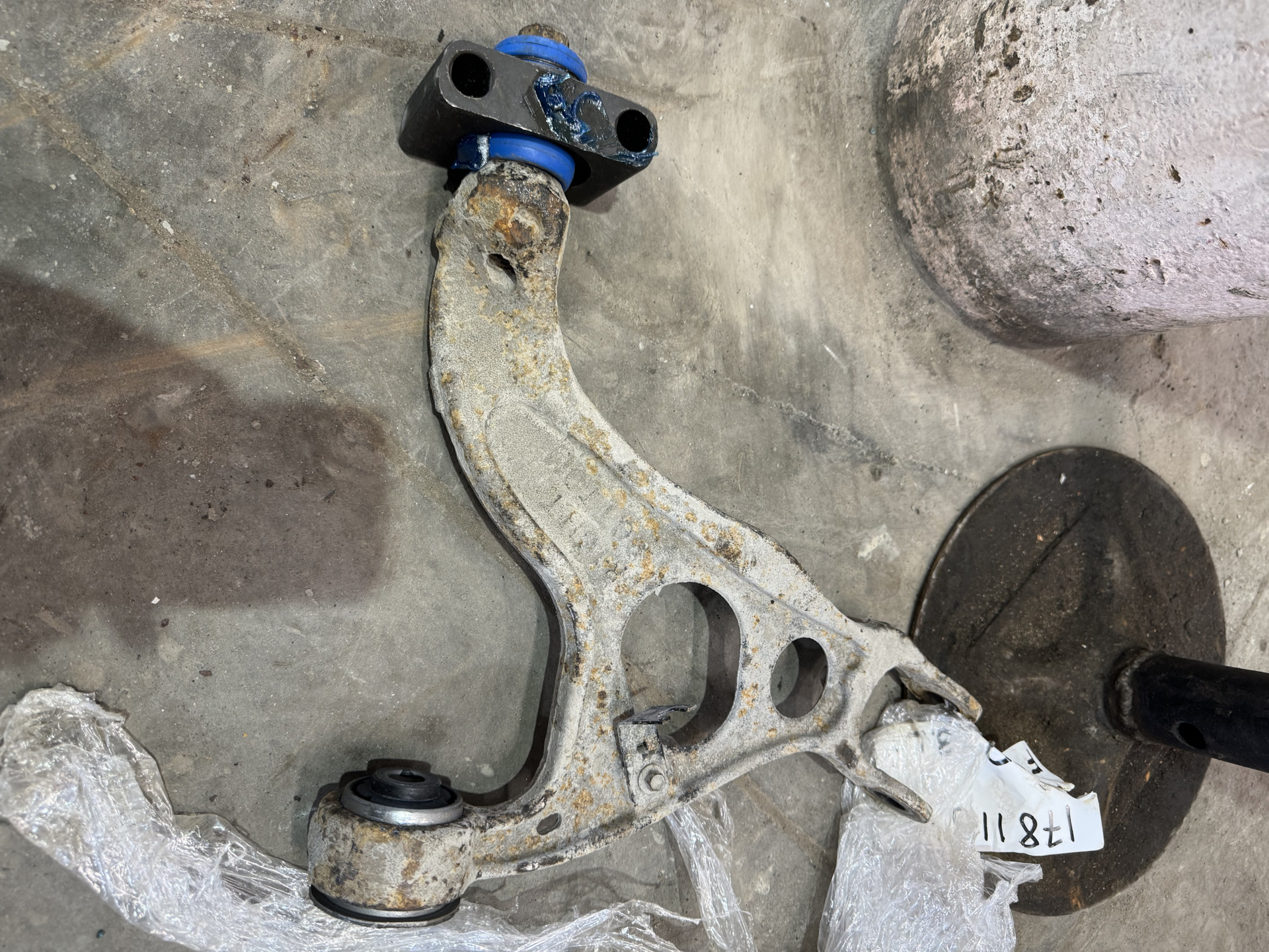

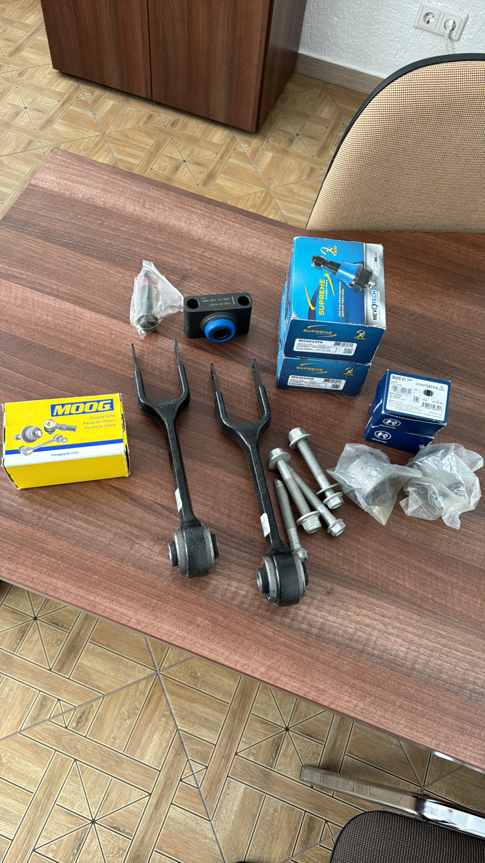

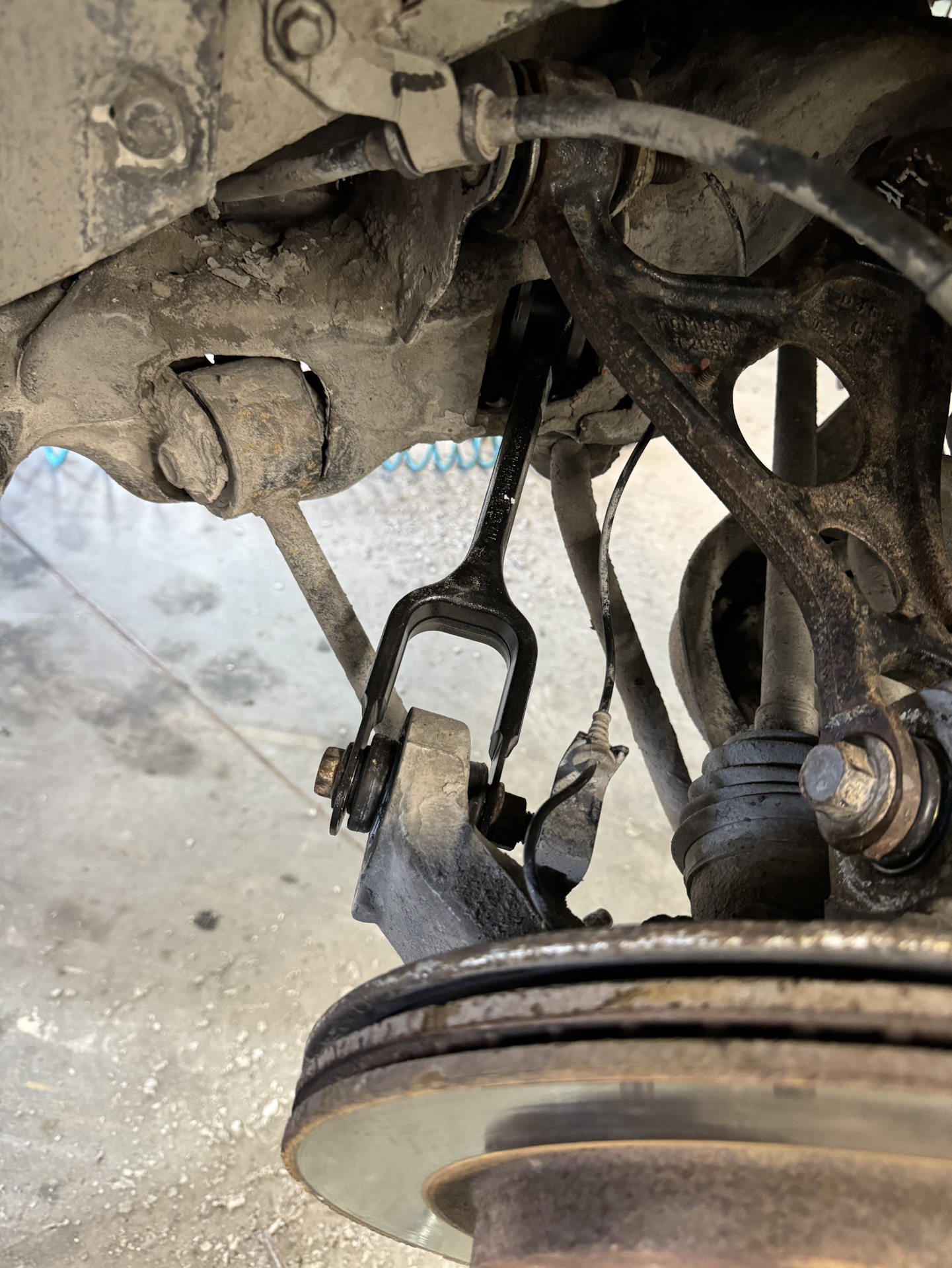

Всем доброй пятницы. У вот и свершилось. С прошлого года мониторил как и почему ломает рычаг сход/развал на экспо и решил сначала сменить Сайлент блоки в задних кулаках и успокоился вроде. Через 2 т км опять приехал на проверку к знакомому и опять болтаются плавающие, фотики и все что там может болтаться 😏. Ну думаю в чем может быть прикол? ( хотя при заказе запчастей даже и внимание не обратил что это был Febest) И в этот раз думаю уже надо подходить самому к выбору запчастей, а не надеятся на слесарей. Огромное спасибо за подбор и отправку нужных деталей Алексею из Екб. 👍. Кстати фотики даже шприцуются 😊

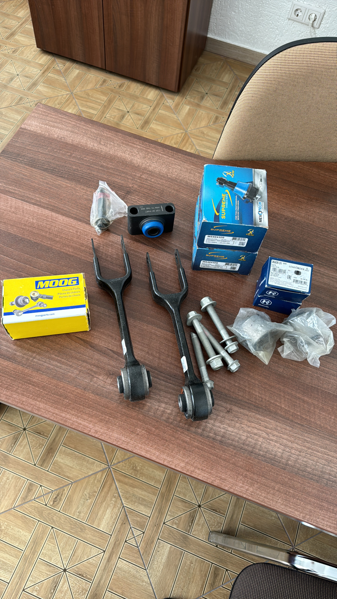

Приветствую. Можете написать в лс номера всех запчастей на фото. Заранее благодарю

Не спорю. Может в фебест надо было заглянуть под пыльники и смазать, но я поленился.
Фотики тоже фебест стояли? Остались? Нужны корпуса.
Да. Но выкинул там же где менял.
Жаль (
Здравствуйте, а мне их меняли по отзыву дилера, и у меня они регулируются, т.е. схождение задних колес. а у Вас цельные.
Эти тоже регулируются, уши с проточкой)
