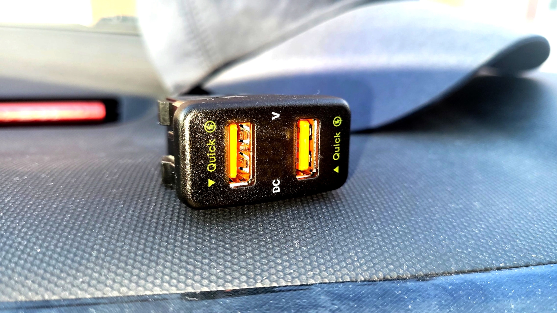

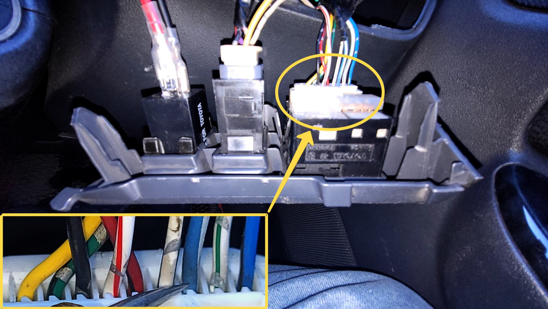

Недавнее лечение генератора (замена щёток) подтолкнуло к оной покупке. На просторах известной площадки отыскал "кнопку", точнее аксессуар-вольтметр, с помощью которого можно заряжать до двух USB устройств и одновременно следить за здоровьем аккумулятора/генератора.

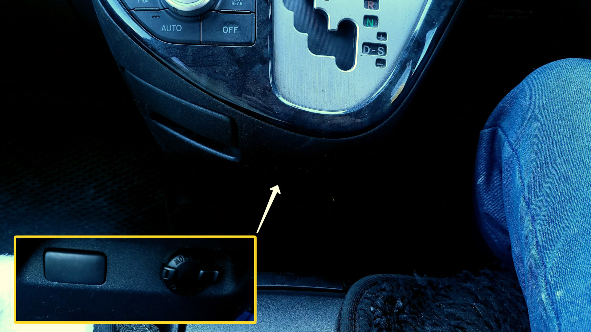

Осталось определиться с местом установки. В Више три варианта, куда можно внедрить сей гаджет. Внизу возле прикуривателя имеется заглушка. Функционально идеально подходит для инсталляции и зарядки. Однако, горизонтальное исполнение, да и в целом расположение в жопе мира затруднит мониторинг вольтажа.

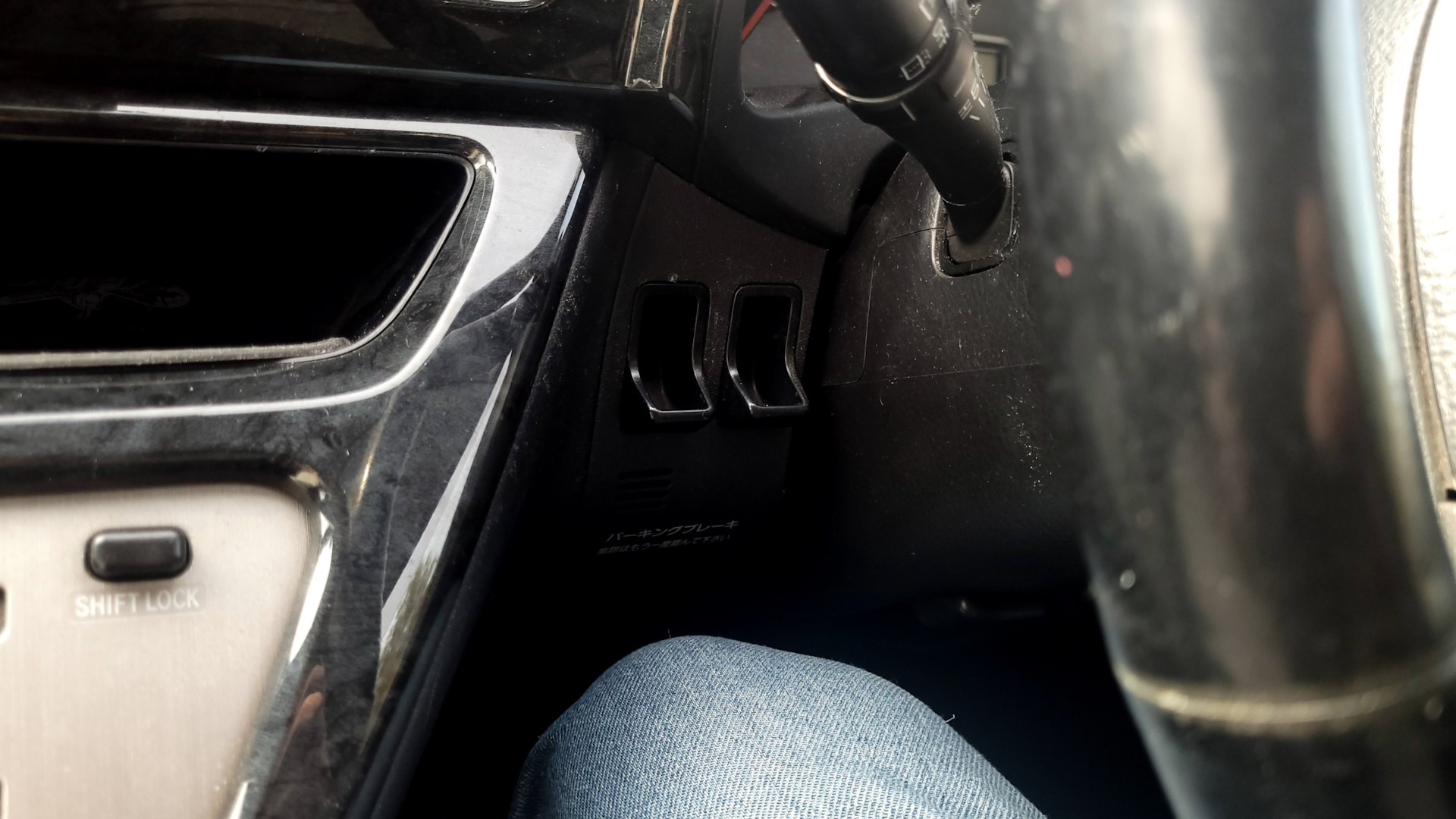

Выше, левее руля стоят монетницы. Далековато наращивать провода. Ни разу не таксист, но пусть эти кармашки под мелочёвку останутся на своих местах.

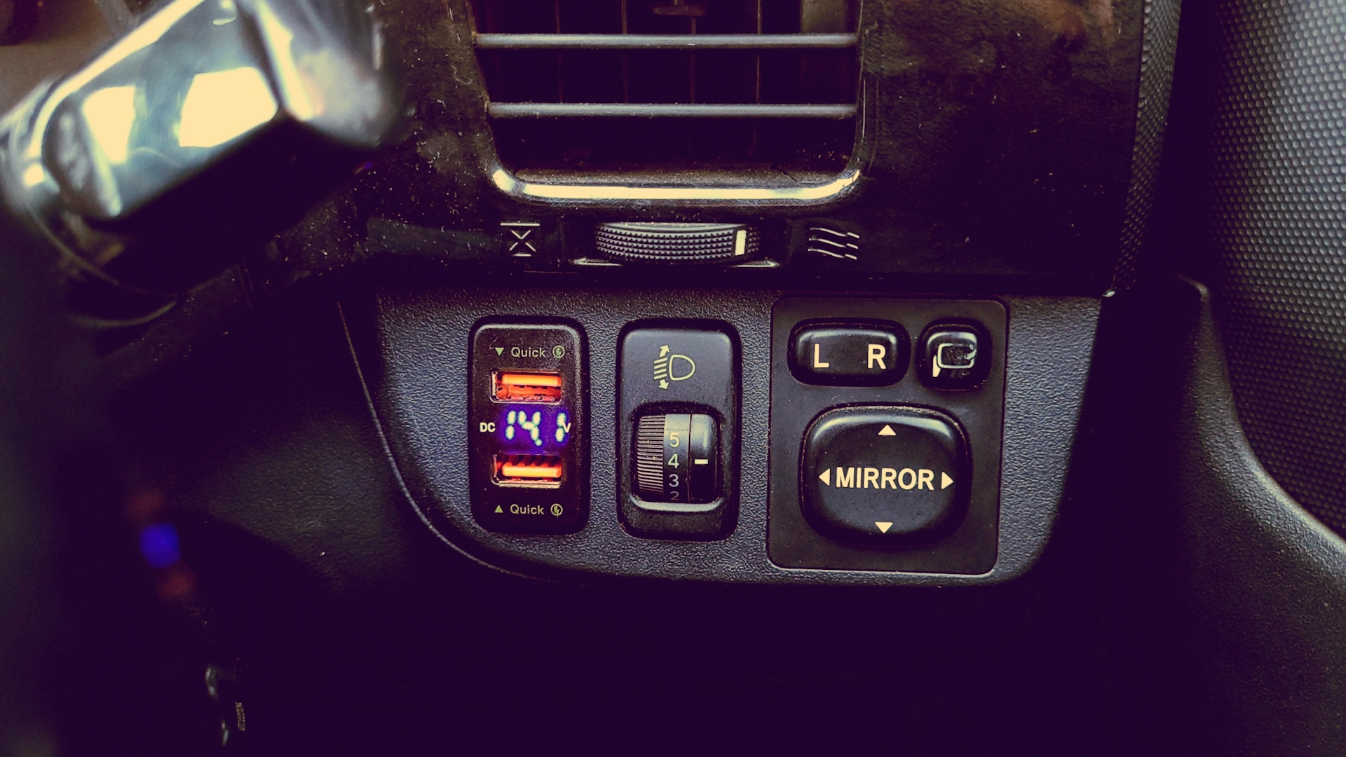

Посему чудо китайской инженерии переезжает правее, к блоку управления зеркал. Одно свободное место там как раз ещё было.
По подключении просто как 2x2. Контролькой вызвонил нужный плюсовой провод в фишке зеркал. Массу зацепил на болт кузова. Точность показаний сравнил с мультиметром. Врёт (занижает) собака такая на 4 — 5 десятых. Не критично.

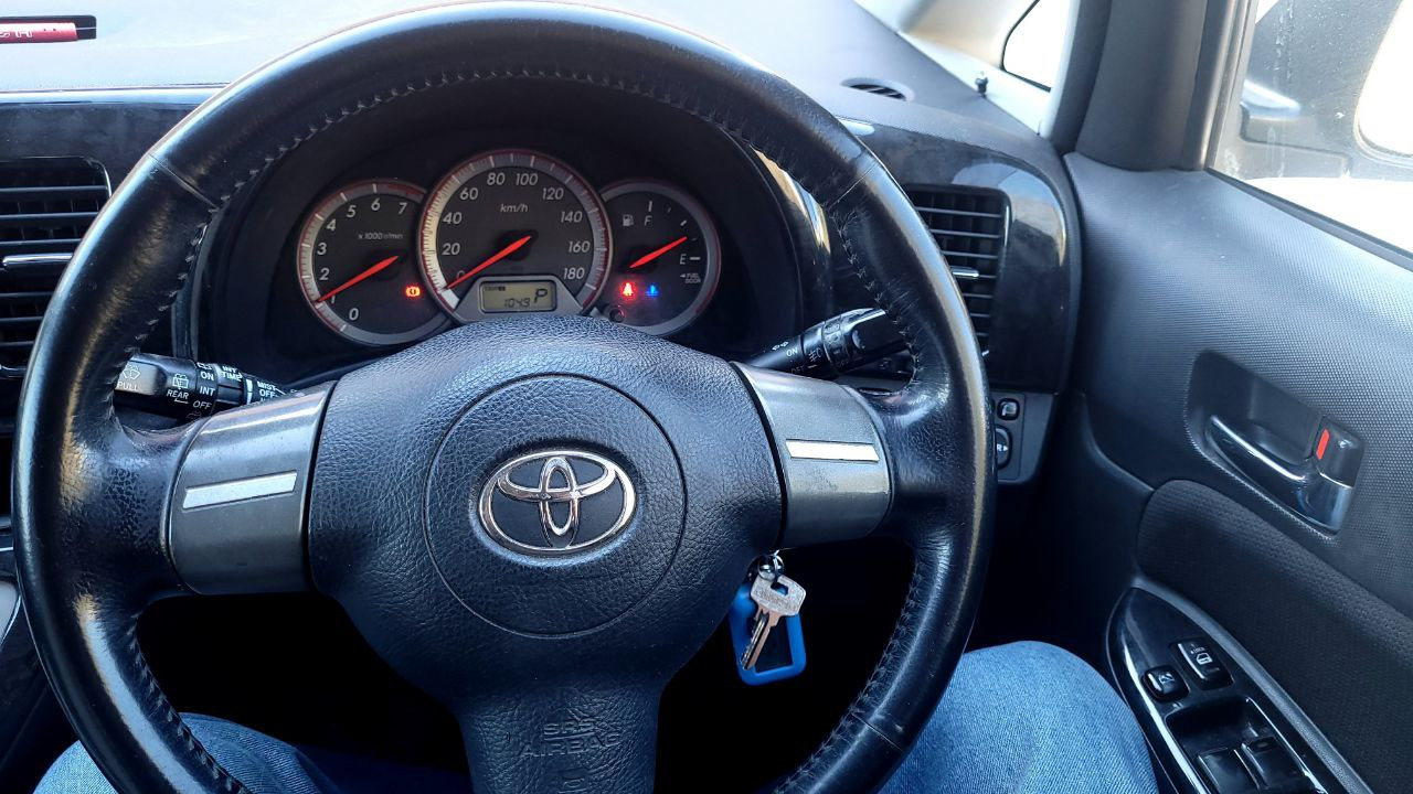

С места водителя "кнопка" не мозолит глаз и скрыта за ободком руля. Идеально!
