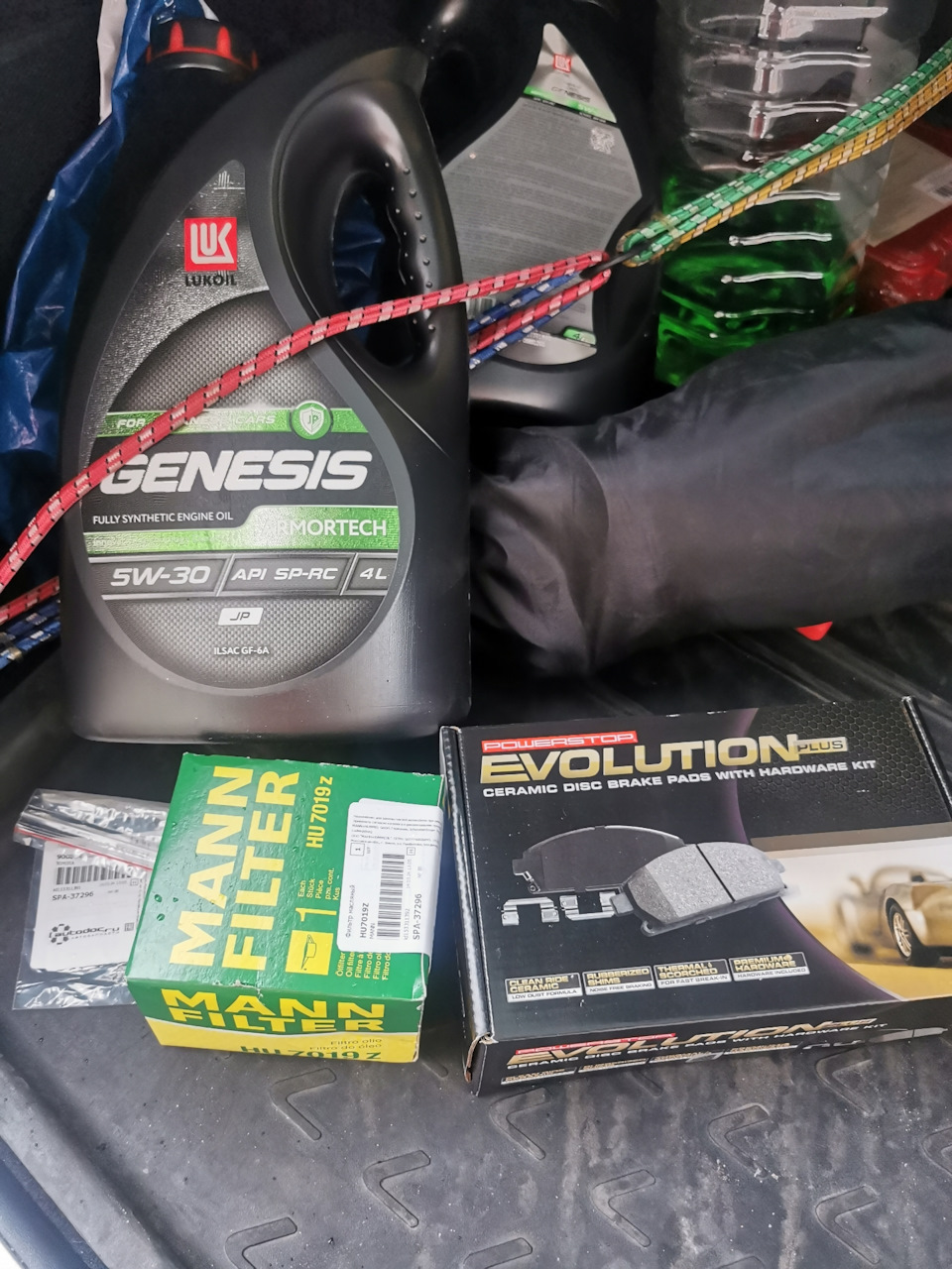

В прошлый раз залил масло Лукойл Genesis Armortech Jp 5w30 api sn-rc. Решил откатаю 120-130 моточасов, поменяю масло — оценим так внешне состояние масла. Помимо прочего пришла пора частичной замены масла в АКПП, а также замены задних колодок.

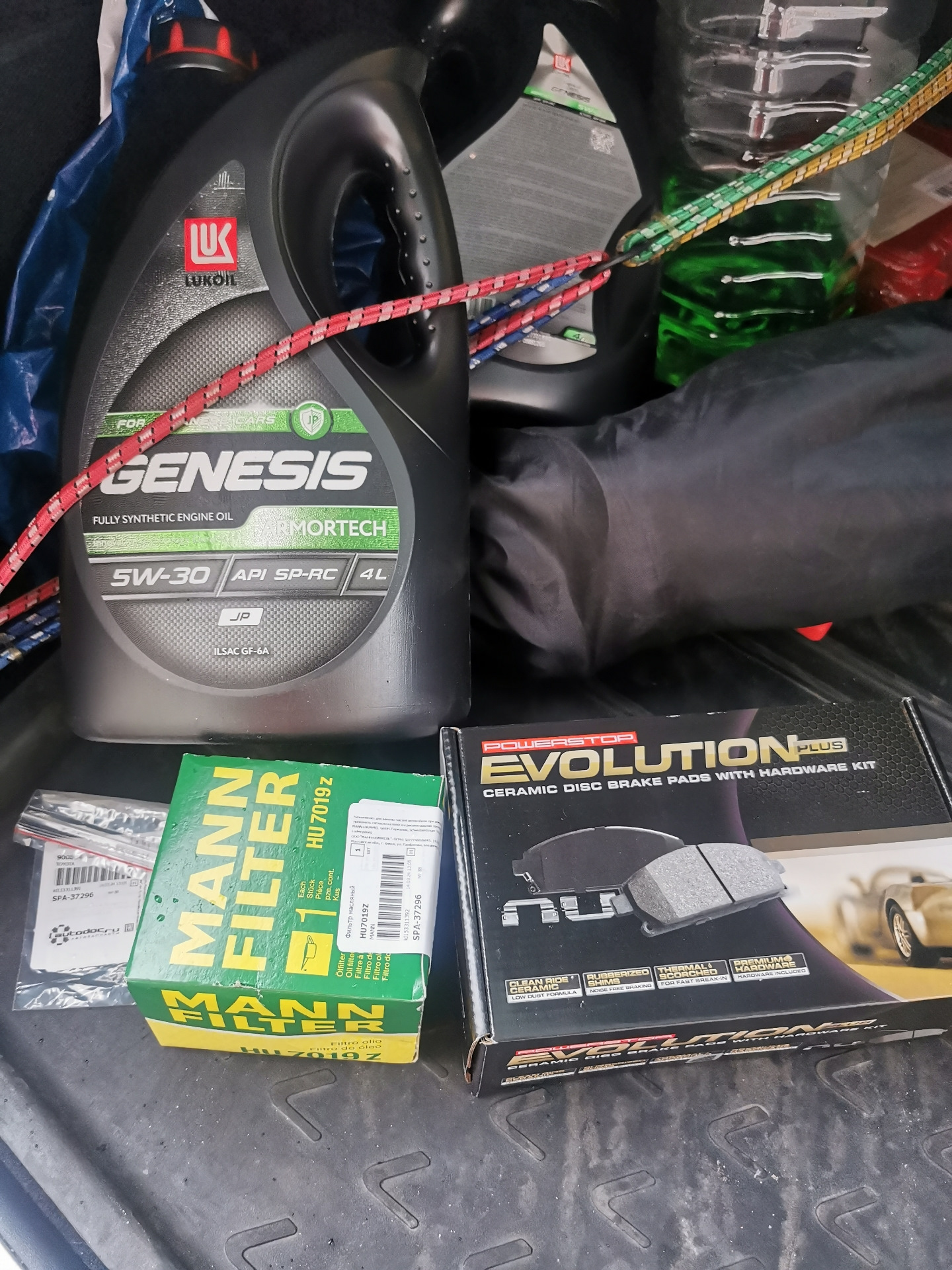

Итак запчасти:
6.2 литра моторного масла Лукойл Genesis Armortech Jp 5w30 api sn-rc 3500р
6 литров масло АКПП Ravenol ATF T-WS 10500р
Фильтр масляный MANN HU7019Z 750р
Прокладка TOYOTA 9008043037 85р.
Задние колодки Powerstop Evolution Plus (керамические) 0р (акция).

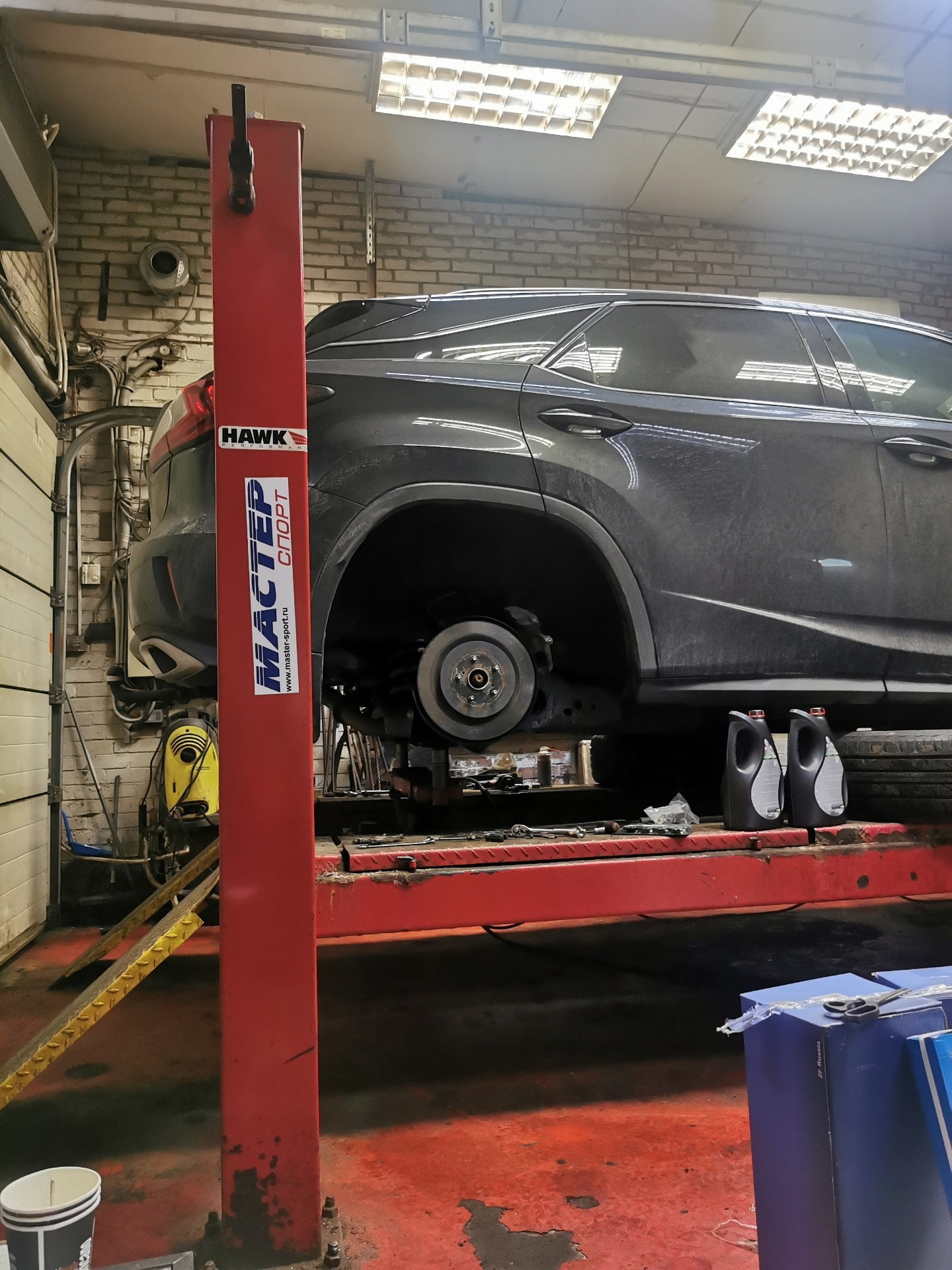

Работа уже в частном сервисе у товарища, с которым сотрудничаю с первого своего Лекса, цена 5700р, итого за ТО7 — 20535р.
Воздушный и салонный не менял, прошло чуть менее 5тыс км с прошлой замены.
По времени все заняло 2.5 часа.
Выкрутили 2 свечи, идеальное состояние, по подвеске замечаний нет, слили моторное масло — точно можно сказать, что следующий раз откатаю уже 130-150 моточасов до очередной замены.

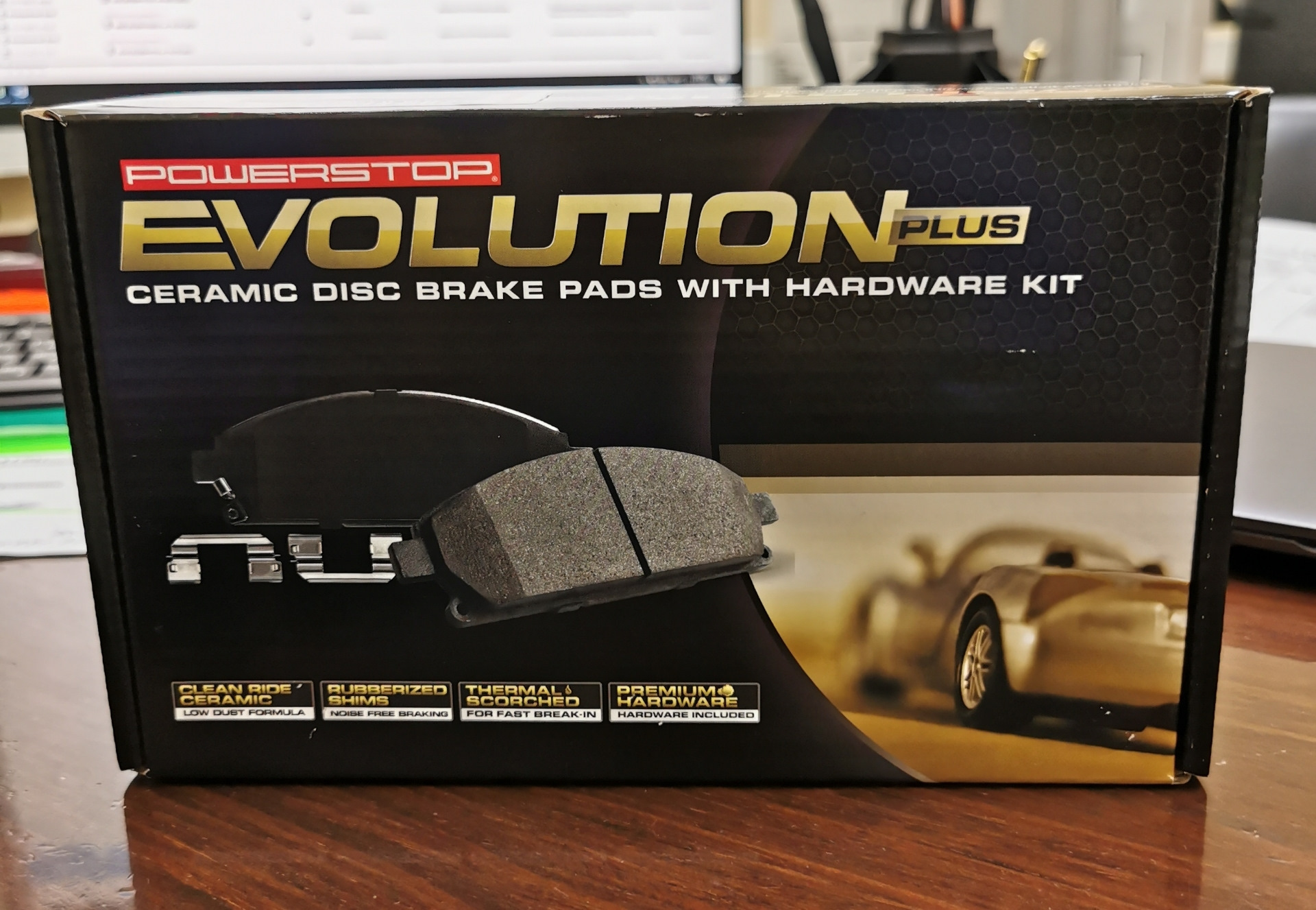

Теперь по колодкам.

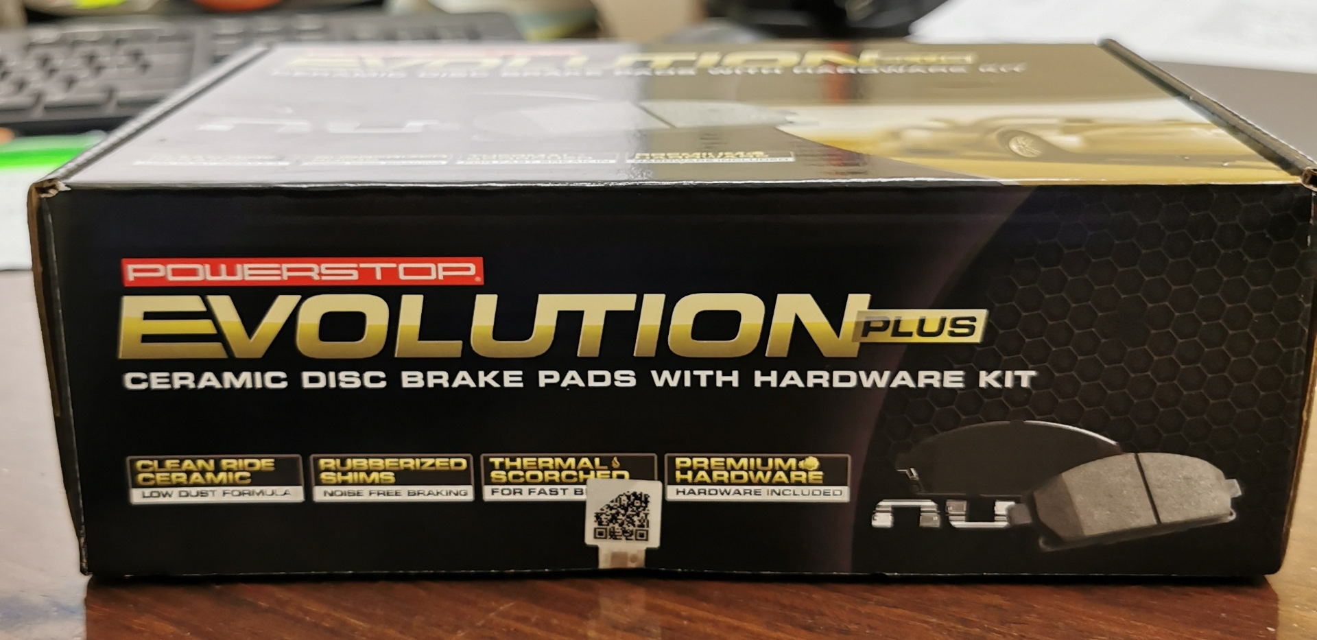

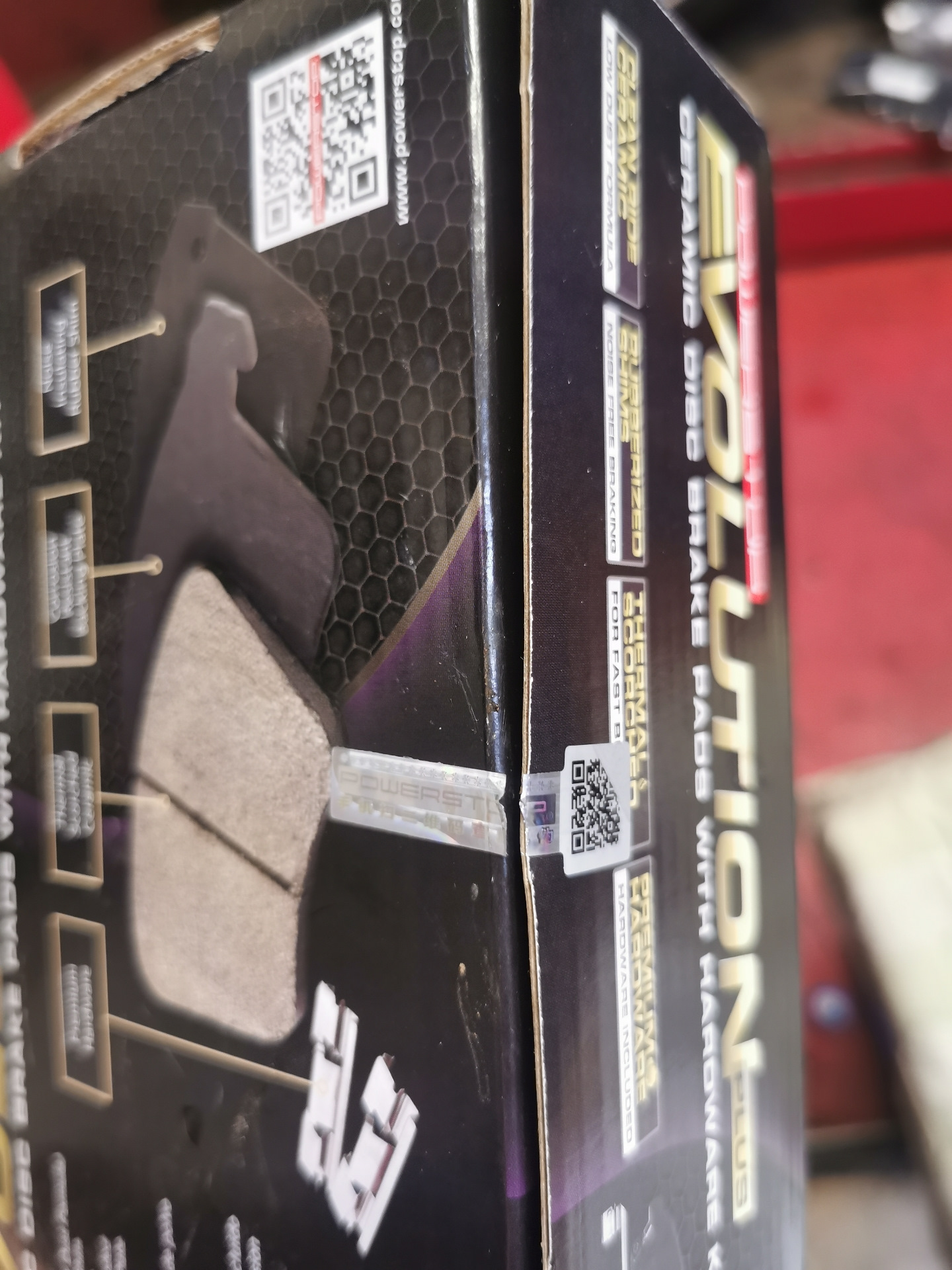

Год назад мне пришло акционное предложение попробовать продукцию Powerstop (www.drive2.ru/o/POWERSTOP). Тогда надобности не было. А вот в декабре решил обратится к ребятам, уточнил условия (рассказать об опыте взаимодействия, показать упаковку и в дальнейшем свои впечатления).
Ну что же, мне не трудно. Привезли буквально в течение 3 дней по указанному адресу в Москве. Правда я уже продинамил 2 месяца как с установкой. Но все же лучше поздно, чем никогда. Упаковка сомнений не вызывает.

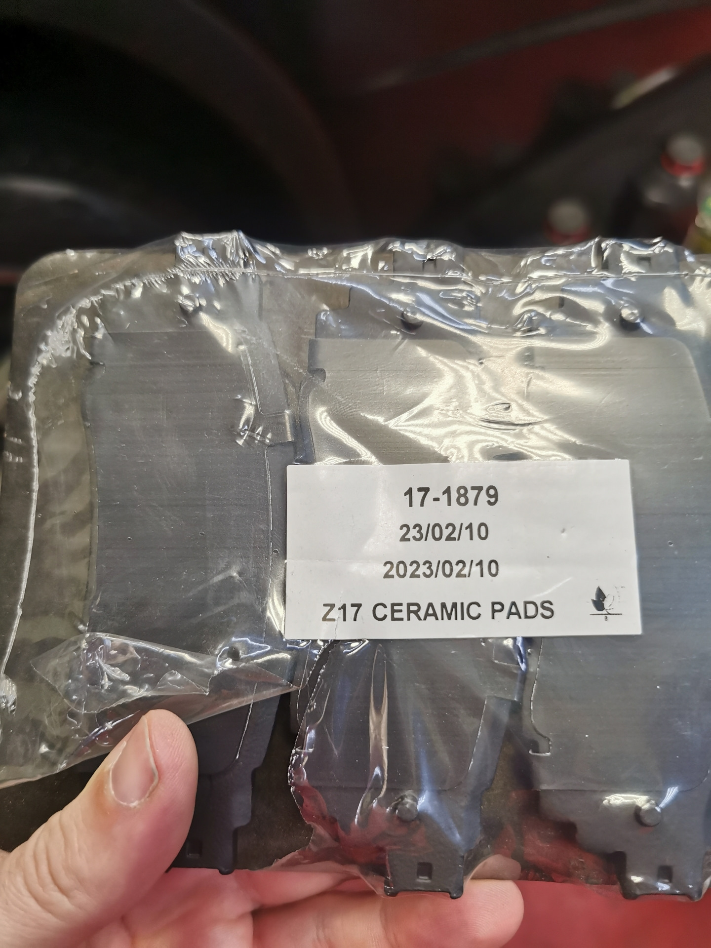

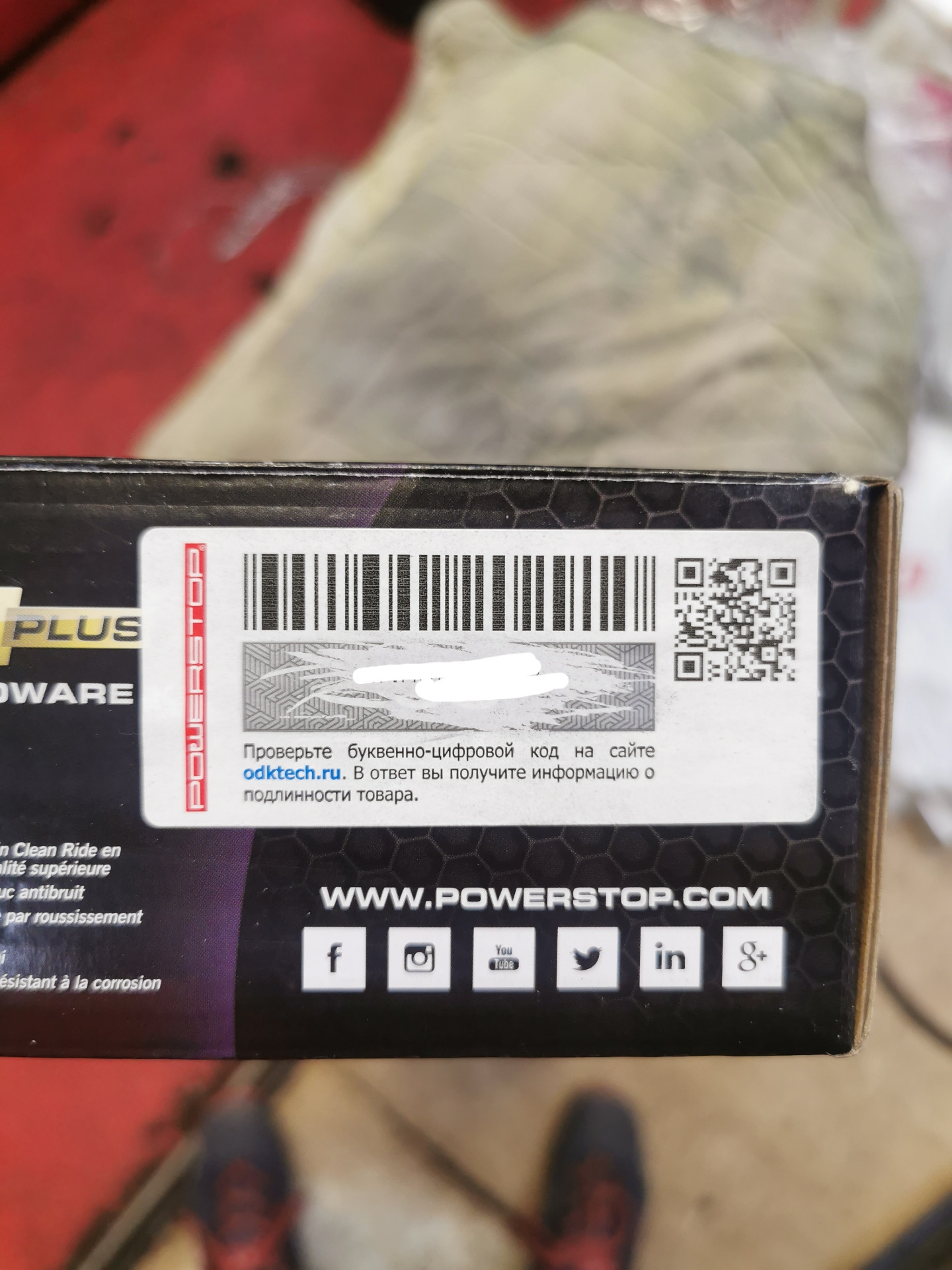

Присутствует маркировка, qr код и скрытый проверочный код для проверки оригинальности.
Внутри все аккуратно запечатано в пакеты. Встали идеально. С установкой проблем не возникло от слова совсем. На коробке указана страна изготовитель — Китай, но выглядят очень аккуратно — сайт powerstop.com.ru. Осталось поездить и тогда дополню отзыв впечатлением.

Какие впечатления от колодок?
Хорошие колодки, это не BMW конечно, но по мне лучше, чем оригинал.
Диски быстрее изнашиваются с ними?
У меня еще диски оригинал, не менял ни разу
