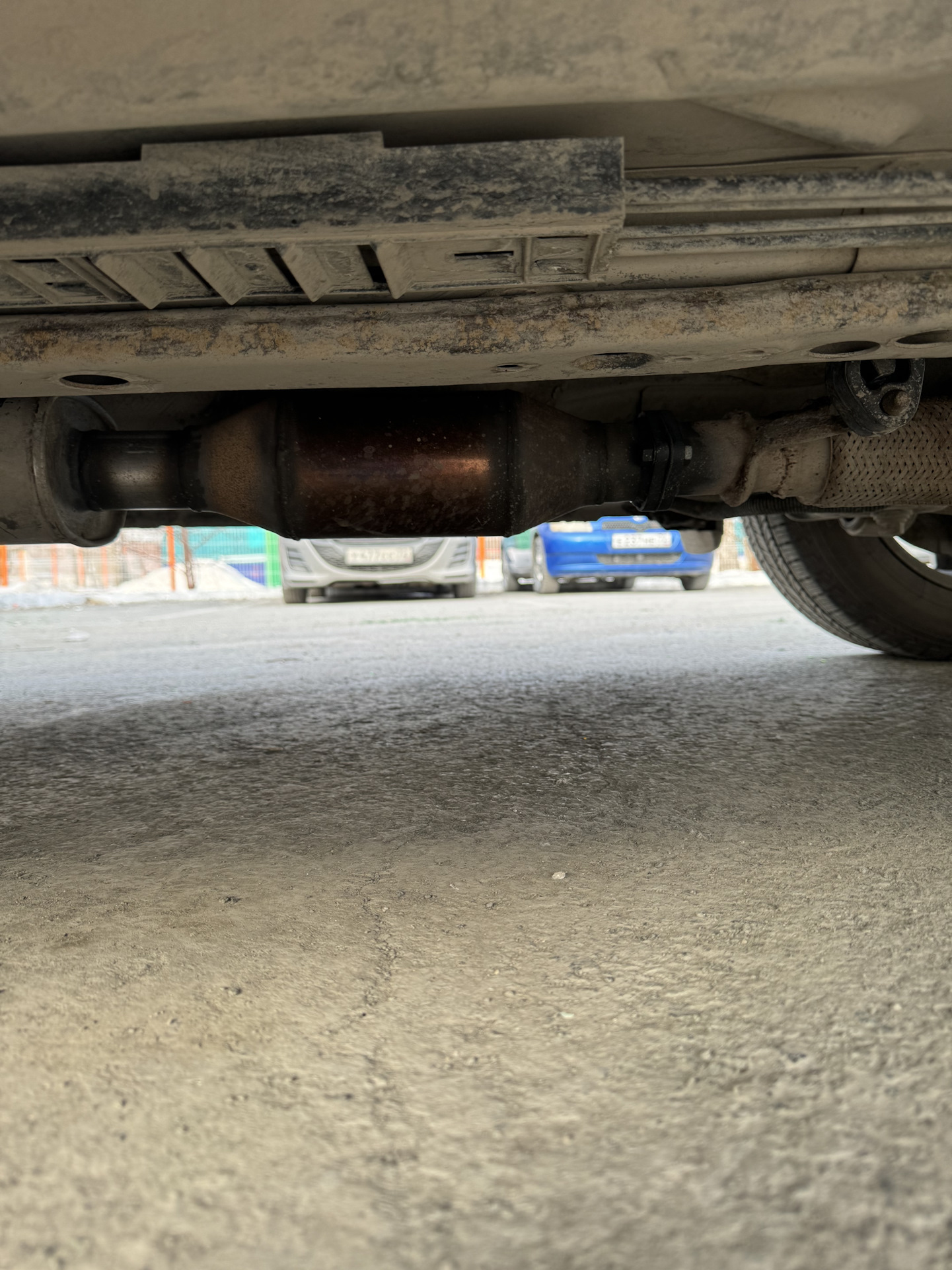

Всем привет. Короче говоря надышался я этих газов. Зимой еще сносно. Но теперь стало тепло и при открытом люке или боковом окне чувствоваться стало всякое г…
Все же решился на установку универсального катализатора. Установили между гофрой и резонатором и запаха не стало совсем на прогретый двс. На холодный движок попахивает, но и то не критично. Кат фирмы Emitek 113*168.

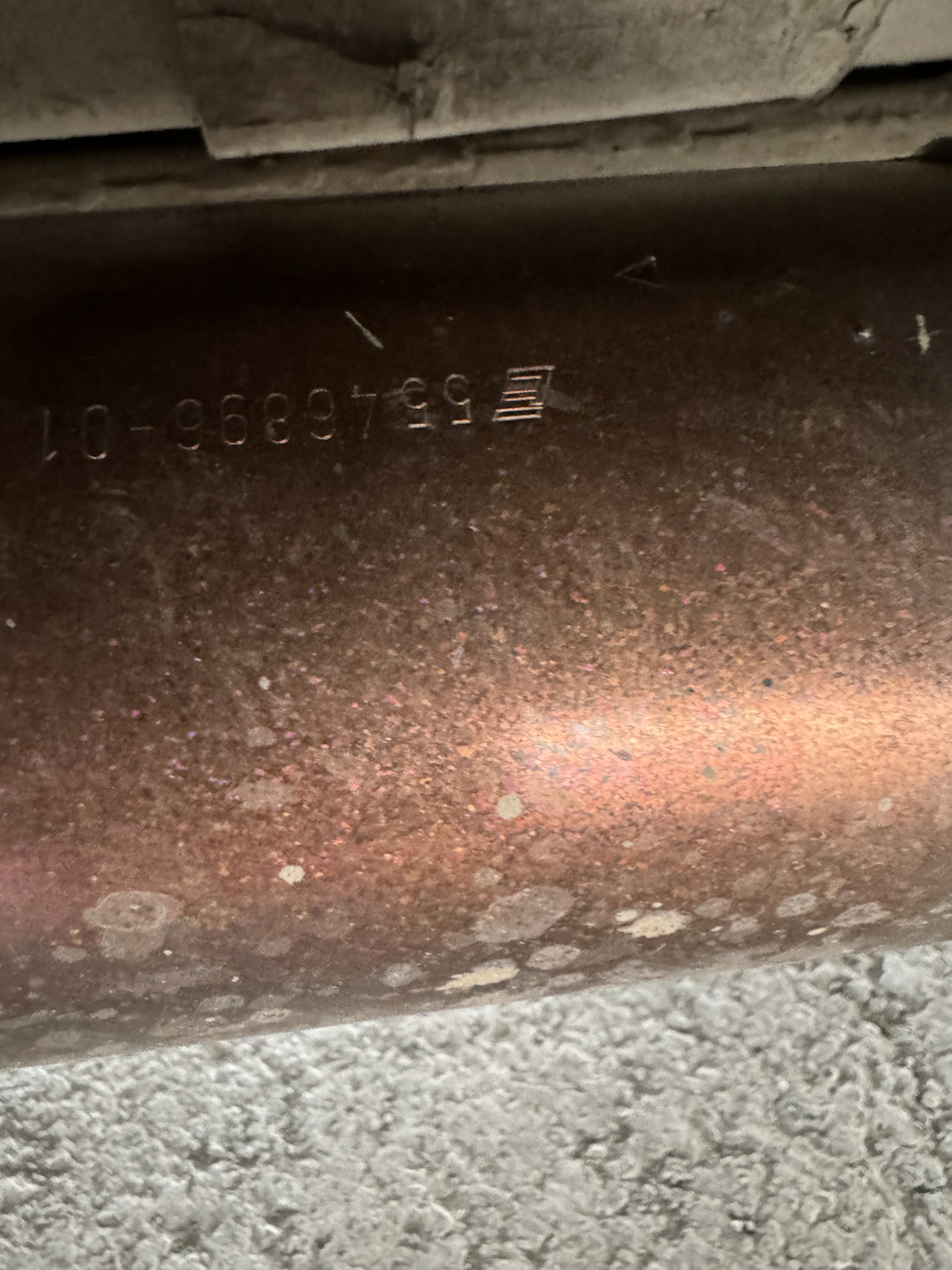

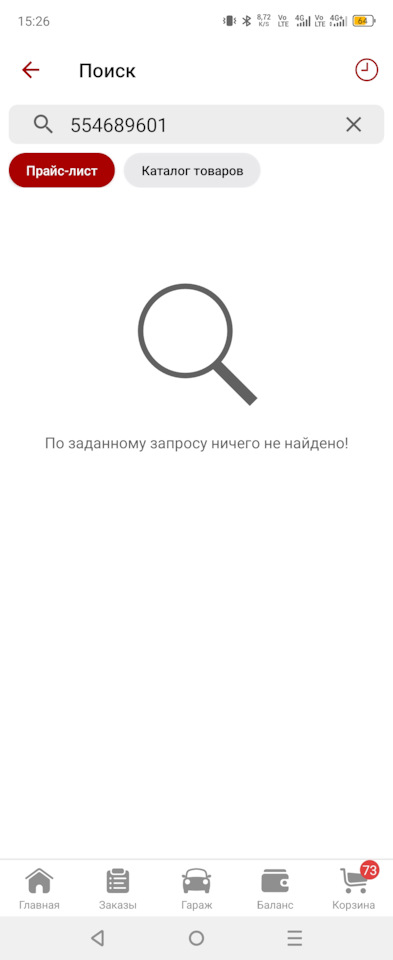

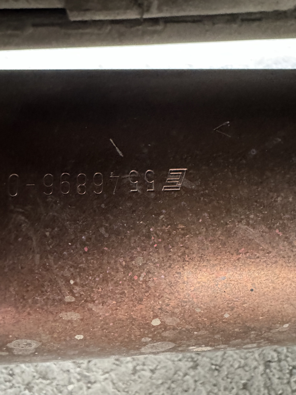

Номер не видно полный
В конце 01 и все как на последнем фото
Не пробивается нигде

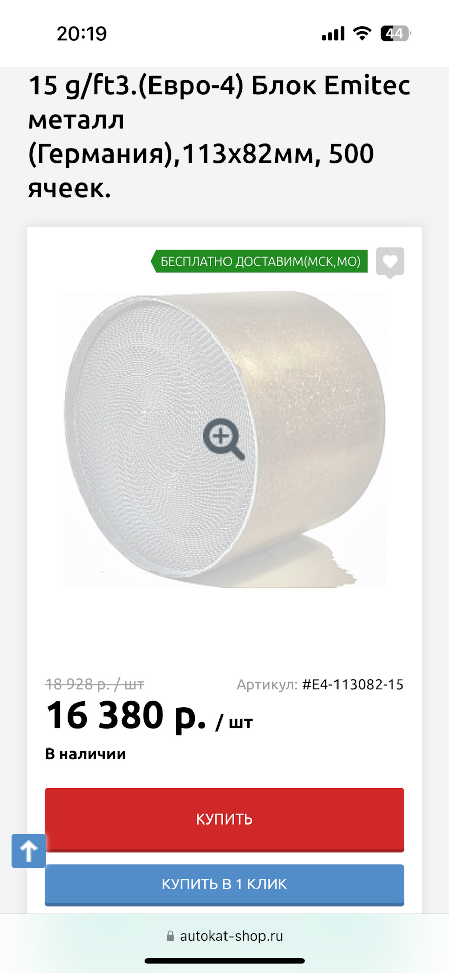

Называется Emitec (Германия). Посмотрите в Гугле
