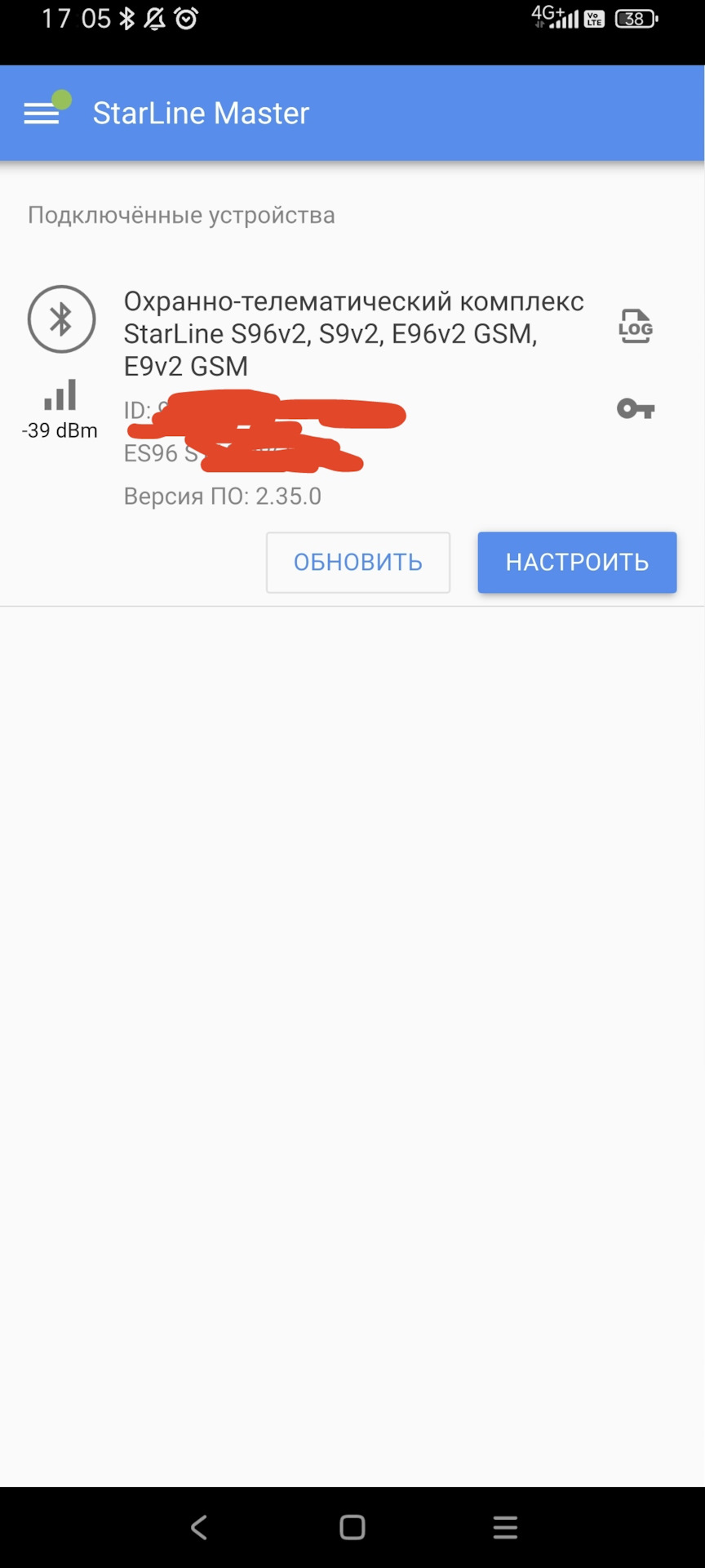

У старлайна появилась возможность мягкой посадки для всех генераций ф7 (рест, дорест).
Подглядел тут www.drive2.ru/l/671402482…7378/#a671522879447242039

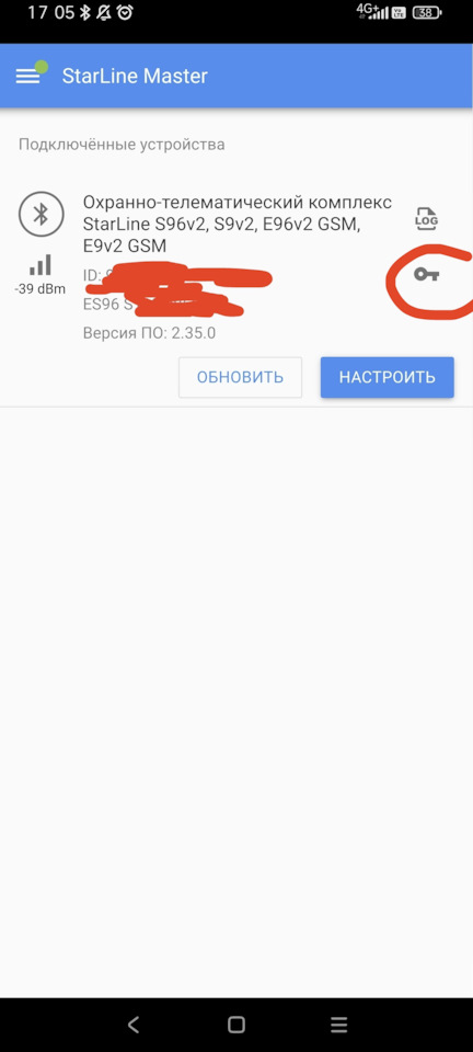

Накидаю краткую инструкцию:
1. Ставим приложение старлайн мастер.
2. Открываем его. На выключенном зажигании жмем сервисную кнопку старлайна 9 раз (у меня она где предохранители под рулем слева) и сразу же включаем зажигание, два раза кнопку старт/стоп.
3. Происходит конект по блютус с сигналкой.
Видим такую картину.
4. Жмем обновить версию ПО. Нужен интернет и сервисный пароль.

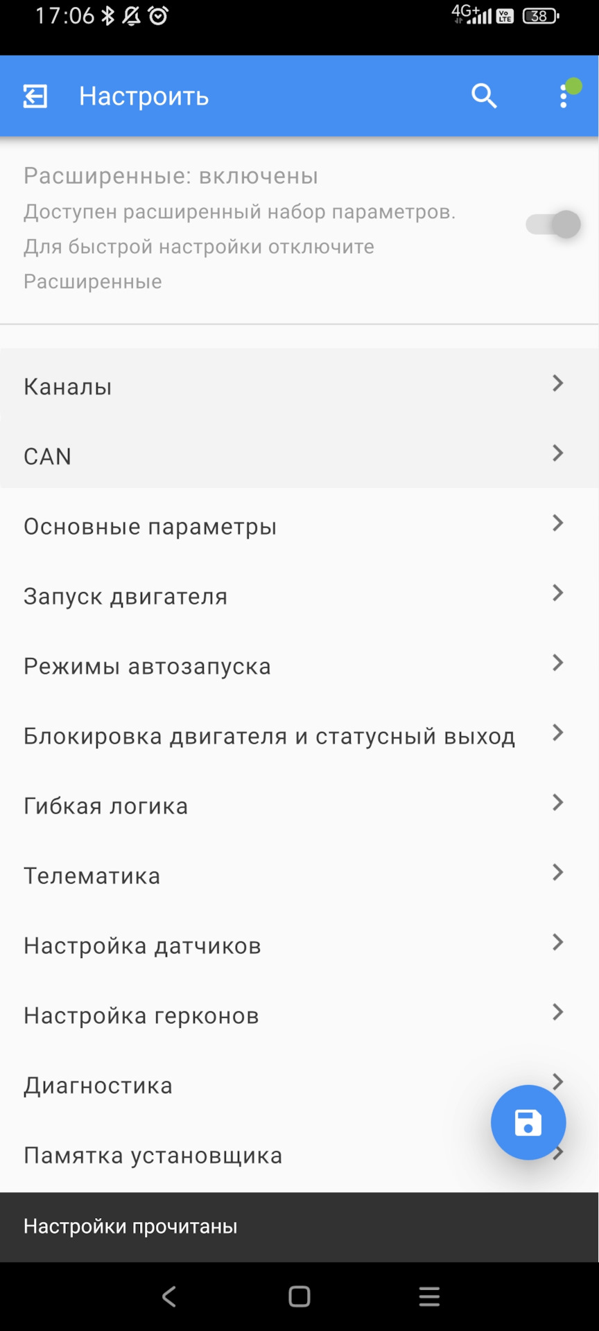

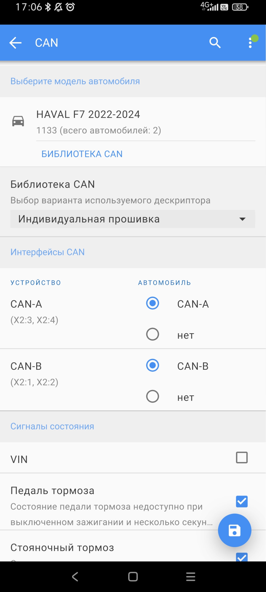

5.После обновления, там же, жмем кнопку настроить. Попадаем сюда

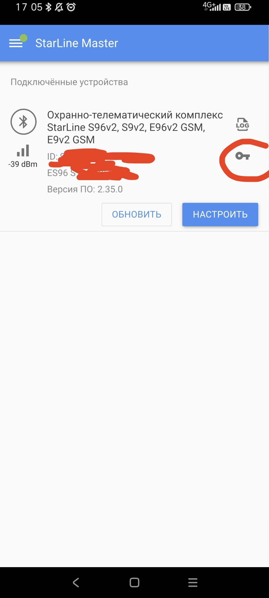

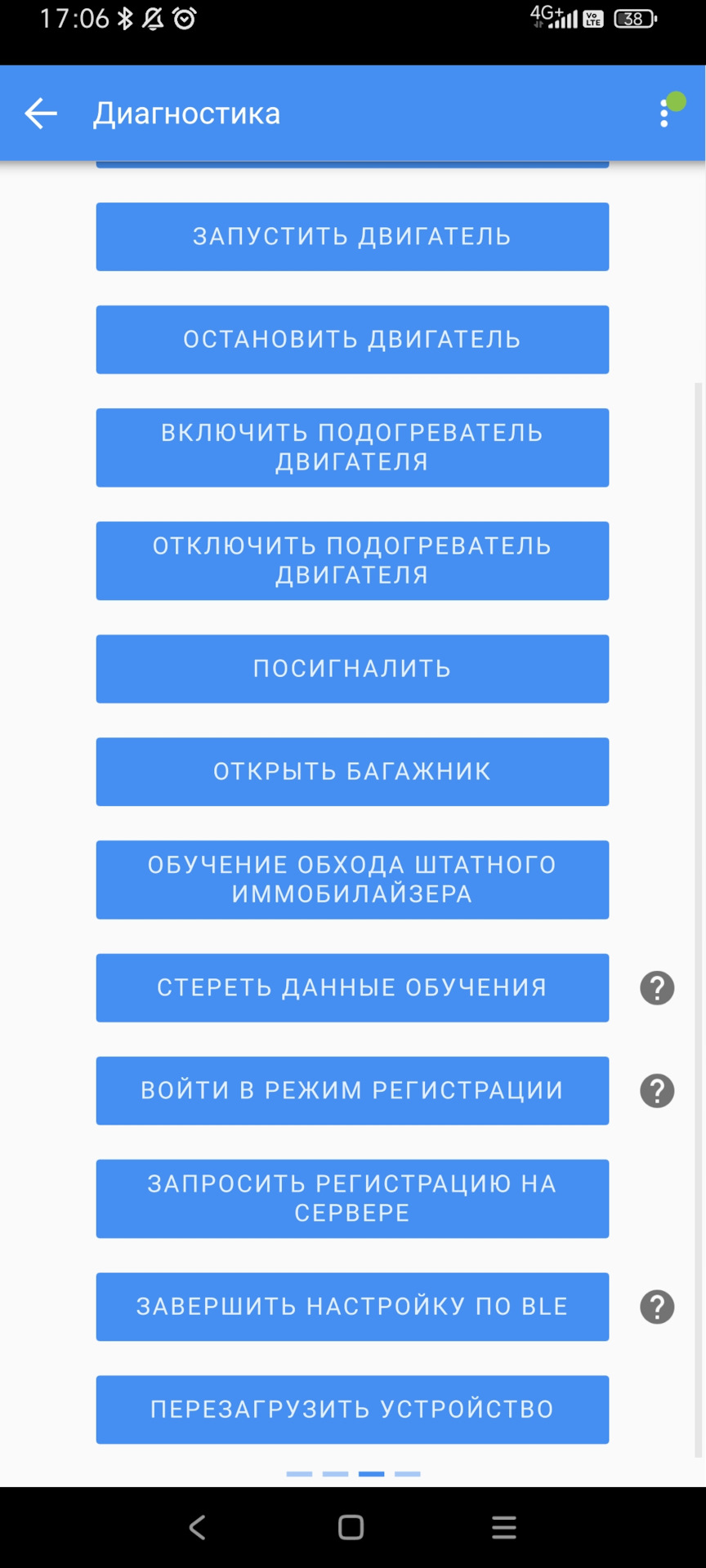

6. После установки необходимо обучить заново ключ. Для этого сначала стираем данные обучения(есть подозрения что можно и не стирать, но так было в видео)
Нажимаем и держим сервисную кнопку и одновременно нажимаем и держим кнопку в приложении очистить данные. В приложении отпускаем как только заполнится фон и появится кружочек процесса, а сервисную держим до конца, пока кружочек процесса не исчезнет.
Видео обучения ключа

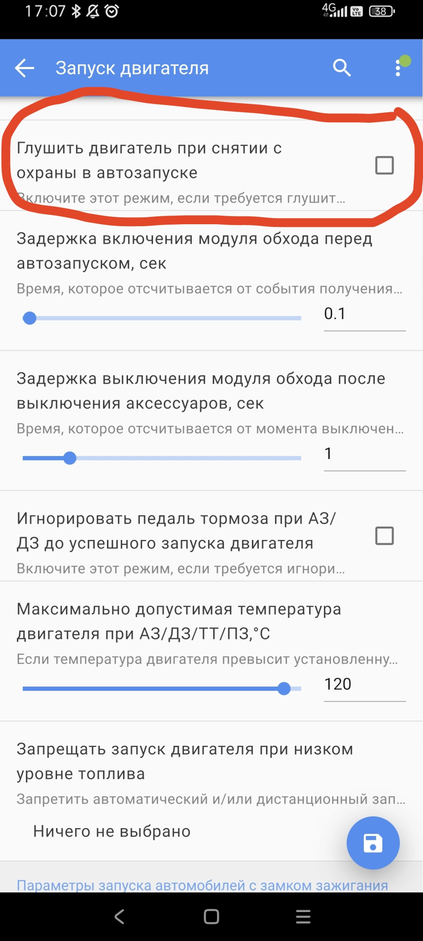

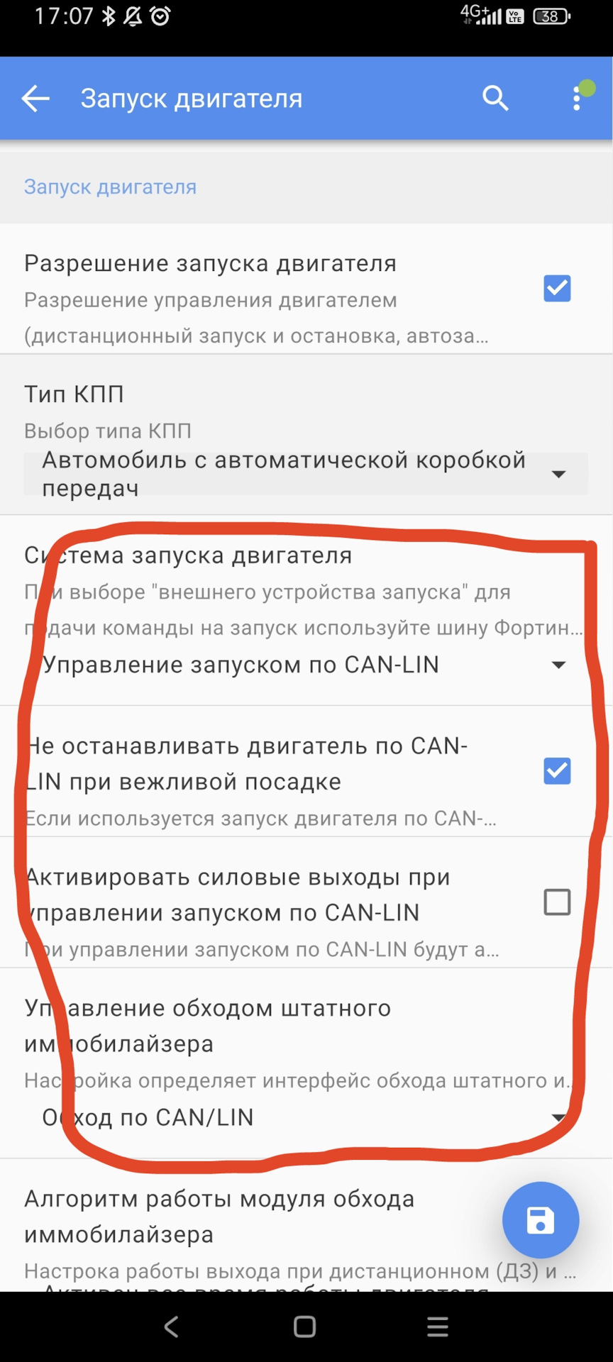

7.Далее выставить необходимые настройки в меню "запуск двигателя"
8. После установки нажать на дискетку и загрузить в устройство.
9. Для безопасности необходимо "завершить настройку по ble". (Это чтобы сигналка по блютусу перестала определяться).
10. Всё! Двигатель не глохнет при посадке, едет сразу как в обычном режиме.

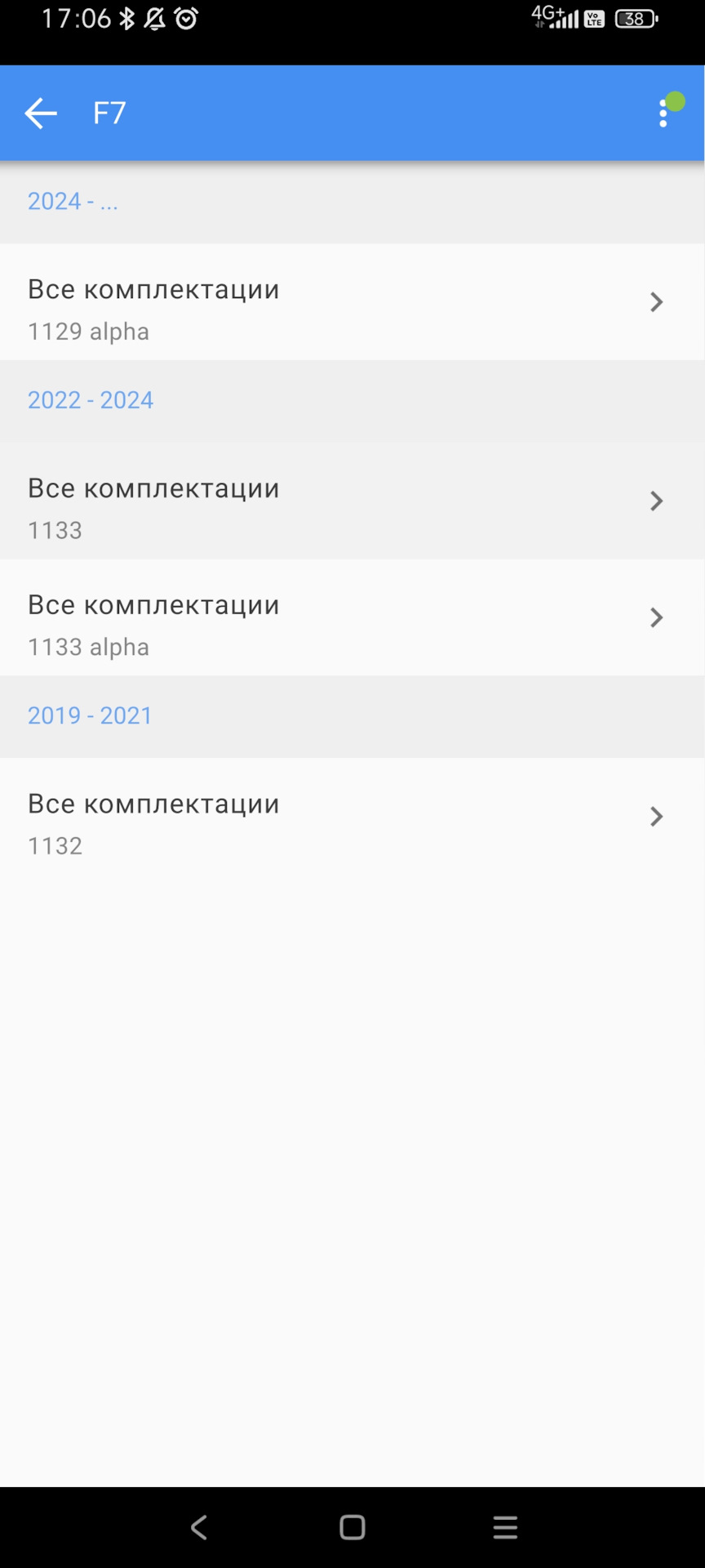

Пытался сегодня сделать, захожу в библитеку Кан а там нет 1133 альфа, только 1133. С ней машина не стартует. Версия кан 7.0.2 .ф7 дорест
Правильно. Уже надо без альфы ставить, 1133 новее. Я обновился, все норм

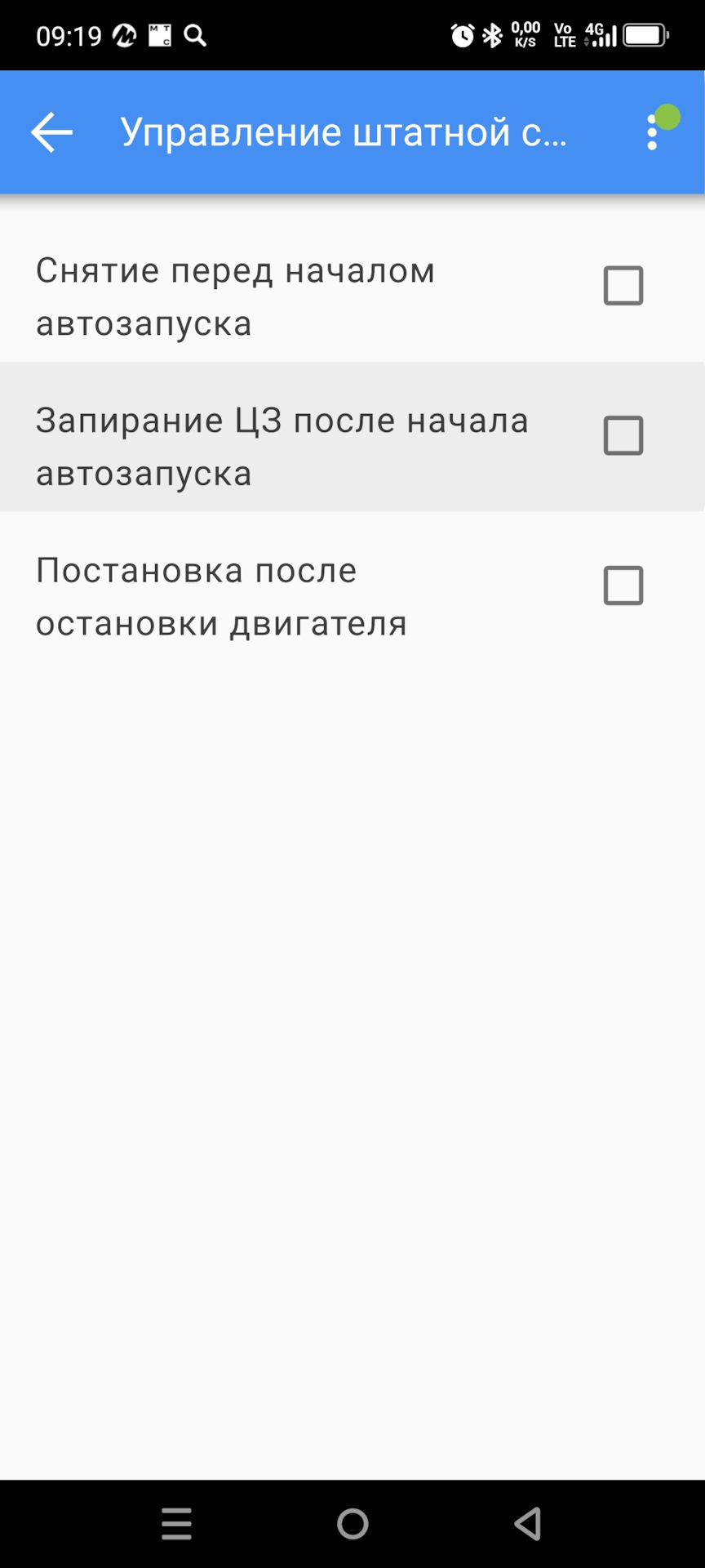

Просто мастеру видимо было неохота делать. Все там есть. Я у себя настроил, теперь замками не щёлкает и ушами не хлопает… В starline master выбрать настроить/запуск двигателя/управление штатной системой охраны (и ЦЗ) при запуске двигателя:
Снать три галочки

Спасибо большое автору! Инструкции подробнее и не надо, все понятно. Обновил F7x дорест. Прошло все успешно, обучение не стирал, просто накатил новое обучение и ключик скопировался. Первый автозапуск не пошел, не поменял управление запуском на управление через CAN. Пока сигналка работает без глюков, посмотрим что дальше будет, версия прошивки как я понял тестовая.

у Вас в приложении, когда нажимаешь обучение обхода что происходит? У меня данные стерлись успешно, а при нажатии "обход штатного…" кнопка заполняется и все никакой реакции
Зачем вообще туда нажимать? Я об этом нигде не писал
Фу ты! Сбило с толку название и содержание ролика) Подумал, что это все один процесс. Разобрался, спасибо!
Оба ключа надо обучать заново?
Не знаю. Не пробовал вторым пользоваться. Думаю одного достаточно, они же клоны

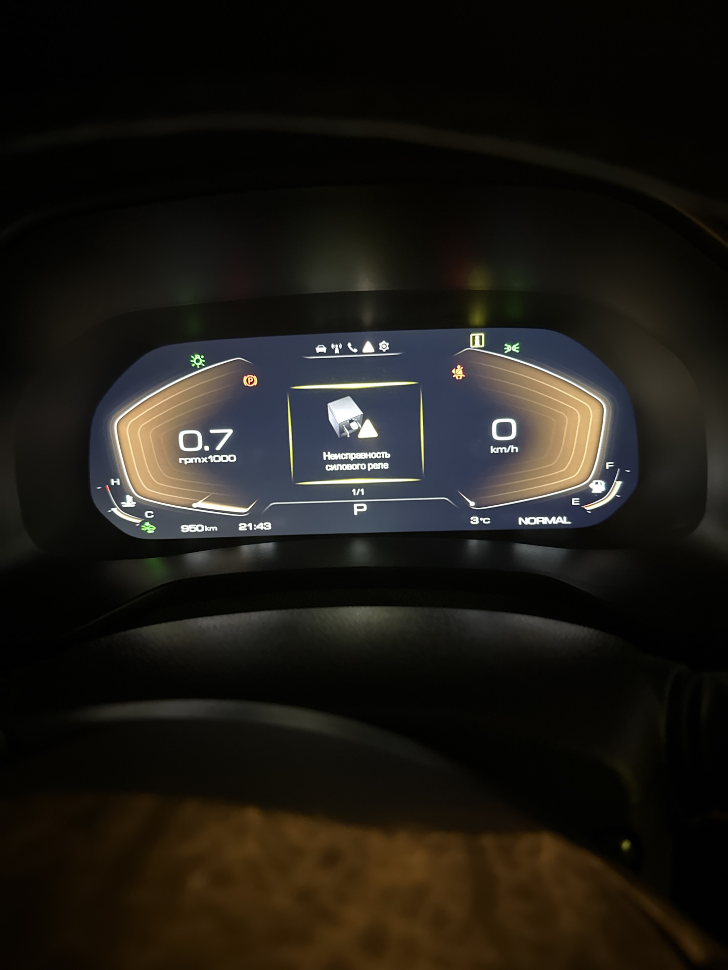

Сделал, чтобы не глохла, но вылетает такая ошибка ( И когда нажимаю на тормоз авто глохнет(
У меня такого нет. Посмотри повнимательнее все настройки в меню запуск двигателя. Ключ обновлял?
Ключ не трогал (ключ который от авто?)
Читайте инструкцию! Пункт 6.

Mikeuzl
Скорее всего ге ту прошивку залил. Нужно обновить на альфу
