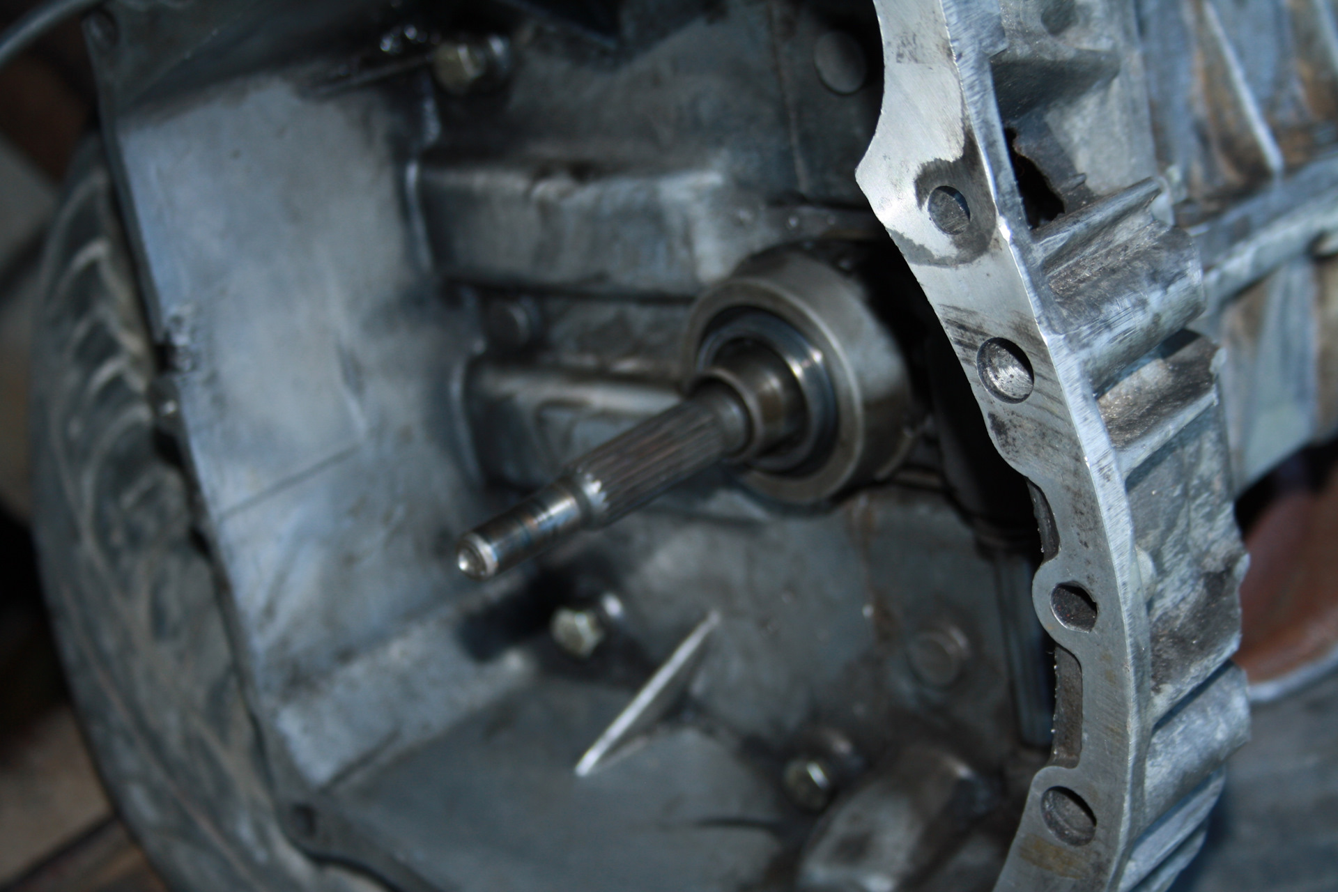

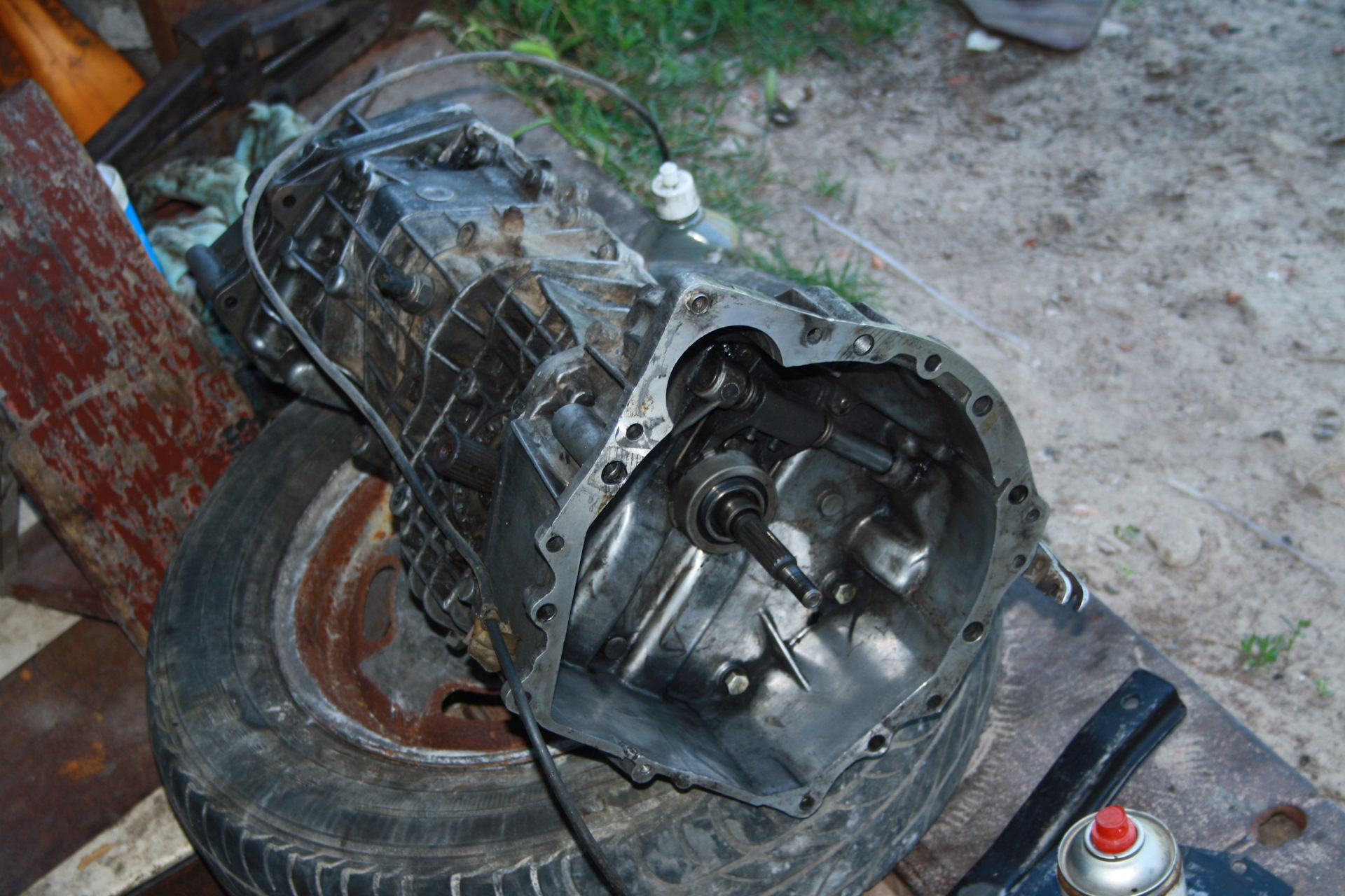

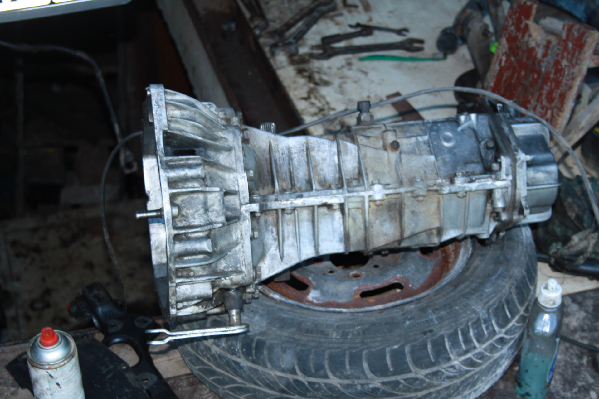

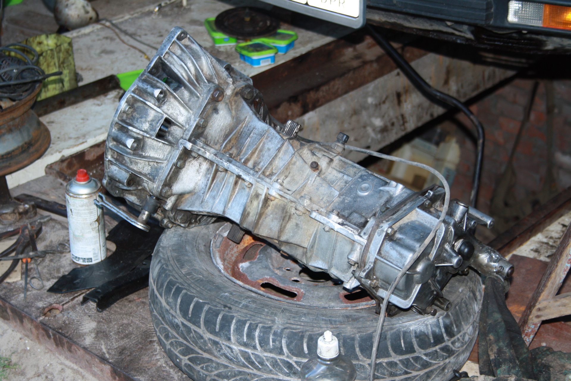

А для чего коробку снимали? Проверяли сцепление. Вычитал где-то, что сцепление подходит от Таврии, думал может сразу всё новое поставить, ВНЕЗАПНО эта информация почти подтвердилась — выжимной и корзина действительно один в один как на Таврии, только диск по шлицам не подошёл. Но замена не потребовалась — за 45000 пробега комплект сцепления практически не имел следов износа. Продолбались целый день со снятием коробки и на следующий день собрали всё это дело назад, зато теперь могу поделиться с вами фотографиями дачиевской КПП в снятом виде — может кому-то пригодится.

Что то большевата, там что, 16 скоростей? ))
Не, всего 5. Может по фото такой кажется, а так она по размеру должна быть не больше, чем у того же Москвича-2141 или Пассата Б2. Я думаю, у всех машин с такой компоновкой КПП похожие.
