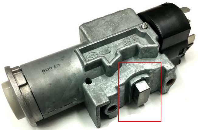

Колонка гремит, но не из-за выработки втулки, а из-за штока блокировки рулевого вала (отмечено на фото взятое с интернета).
Что с ним делать не знаю, снял замок, покрутил ключом на снятом, пошевелил шток, поставил обратно, подтянул по сильнее. и дребезг ушел. Надолго ли я не знаю, но думаю или менять полностью либо выкинуть сам шток (если это возможно).
При этом личинка замка тоже дребезжит, очень звонко.

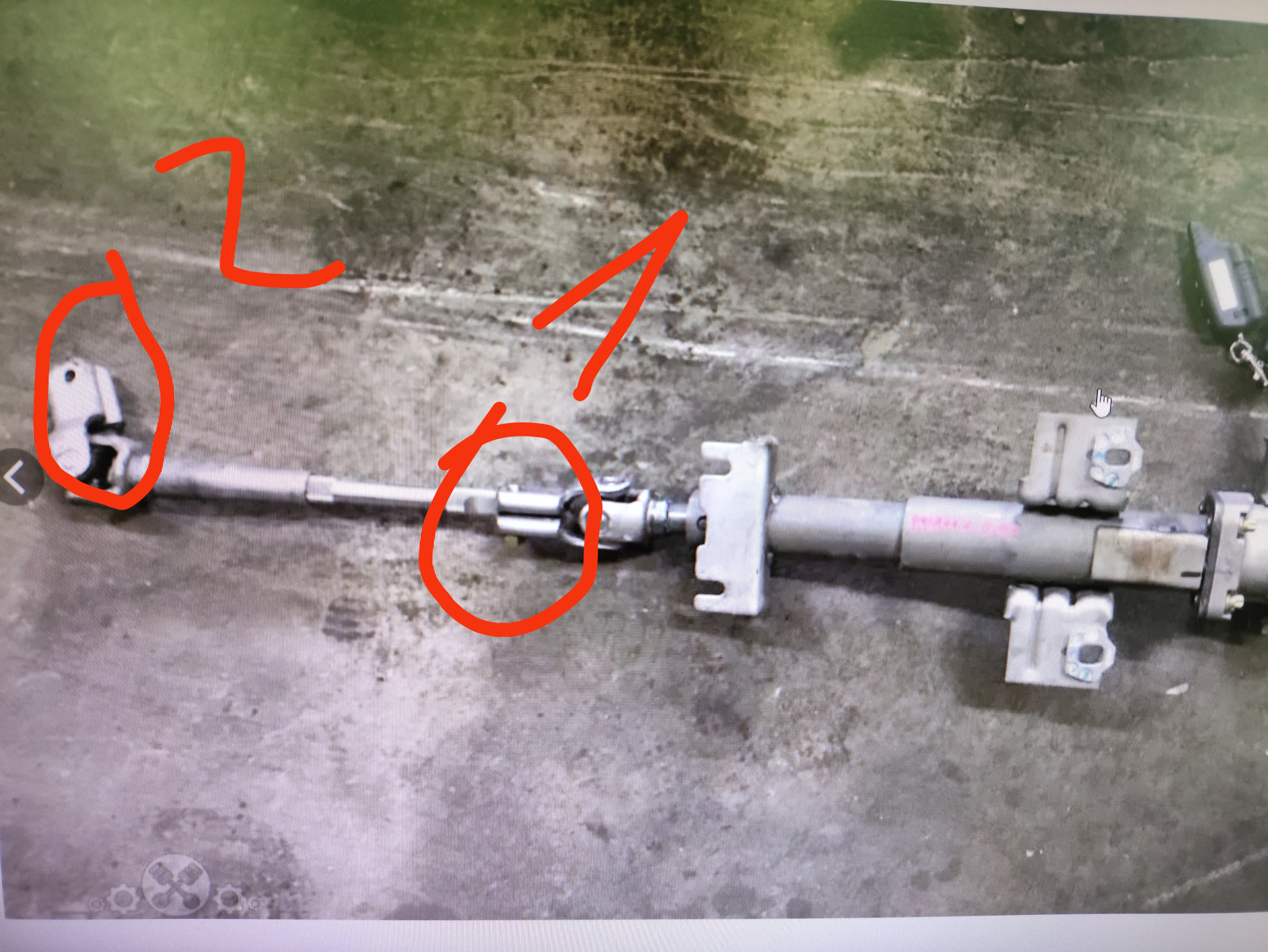

Как вы выбили саму колонку от вала внешнего что в кузов уходит? Открутил болт, потом потихоньку выбил молотком почто до конца и тут все остановилось. Ни в какую не выходит.
Добрый день.
Если имеете ввиду снятие колонки, то можно открутить болт 1-ый на фото, вставить плоскую отвёртку, разжать и выходит на ура.
Bezrabotnii
При замене втулки я не выбивал вал полностью, это незачем. Втулка разрезная. Немного выбил вал из колонки вставил втулку и закрепил стяжкой, после забил вал обратно.
