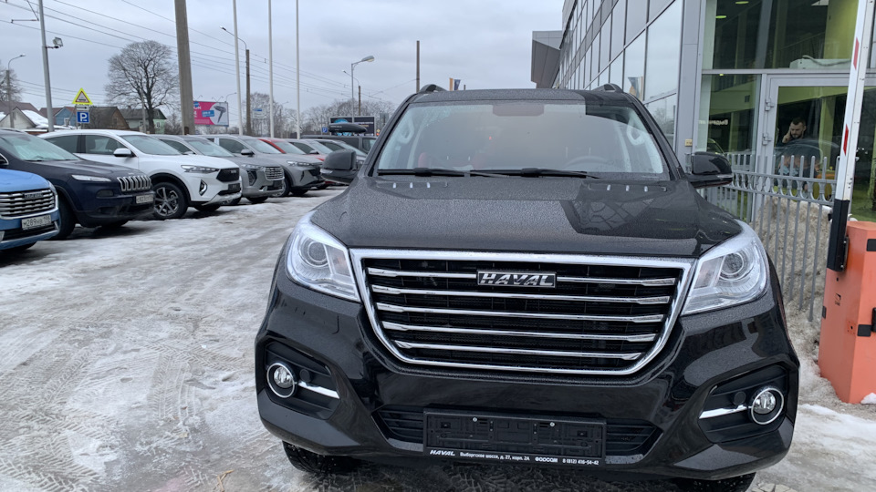

Забрал сегодня черныша с замены рулевой рейки. Работы проводились в дилерском центре Форсаж на Выборгском шоссе 27.
Первые звоночки появились в декабре при первых сильных заморозках, руль с утра не поворачивался и надо было сильно и резко крутить в стороны чтобы сдернуть его. Далее появились подкусывания на ходу — не было возвратного действия при долгих и пологих поворотах, его тоже надо было как бы сдергивать в обратную сторону.
Обратился в дилерский центр Форсаж, где покупал машину. После диагностики ничего не выявили по рейке(странно). Сказали пока не выявится не сможем ничего сделать. Договорились как нибудь при следующих сильных заморозках пригнать машину и оставить у них на пару дней, и чтобы в эти дни работал гарантийщик. Вообщем подобрал время и оставил машину на два дня. Итог — ничего, опять не нашли. Показал легкое подкусывание на месте грантийщику, ха, он сказал что не чувствую. Ладно уехал, была куча дел которые надо было решать.
Через некоторое время когда все это еще более усугубилось и были явные подкусывания на ходу в поворотах, снова поехал к ним, но уже пошел другим путем. Через руководителя отдела клиентской службы Анастасию. Снова на заезд с гарантийщиком, но уже с другим.
В итоге замена рулевой рейки в сборе с тягами и наконечниками. То ли Анастасия повлияла, то ли гарантийщик другой, а может и все вместе.
Вообщем теперь машина едет как положено!
