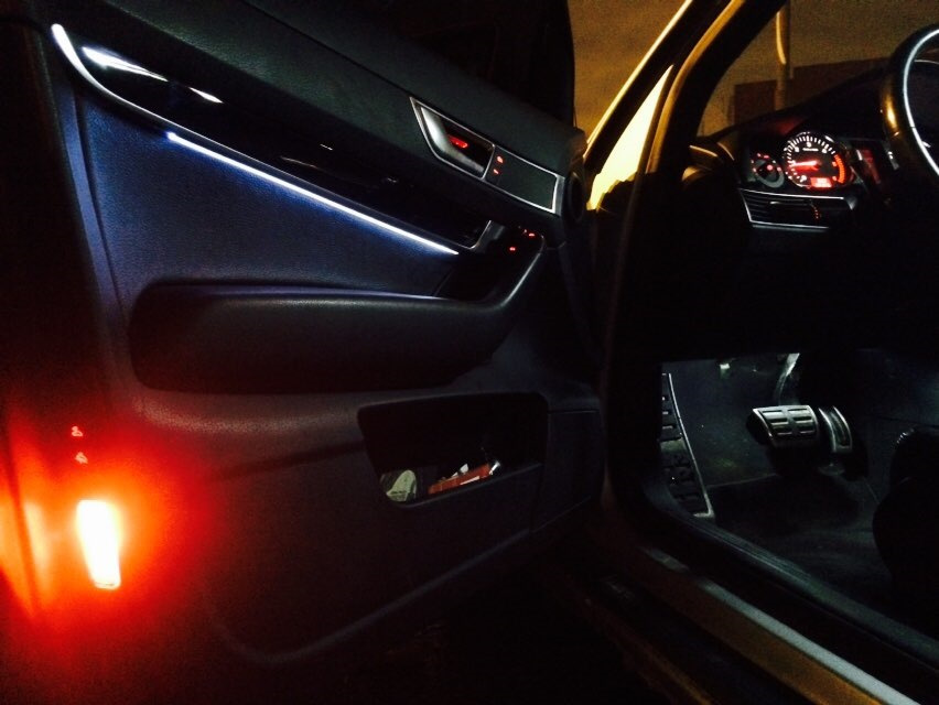

Я замерил длину ленты, она составила 37см по нише накладки. Затем колебался на счет цвета, красный или белый, т.к. в А6 штатная была белая. Интересное еще на тот момент аж 2007г уже были такие решения, работала от блока двери, при открытии двери светила ярче, при закрытой двери приятный лунный свет!

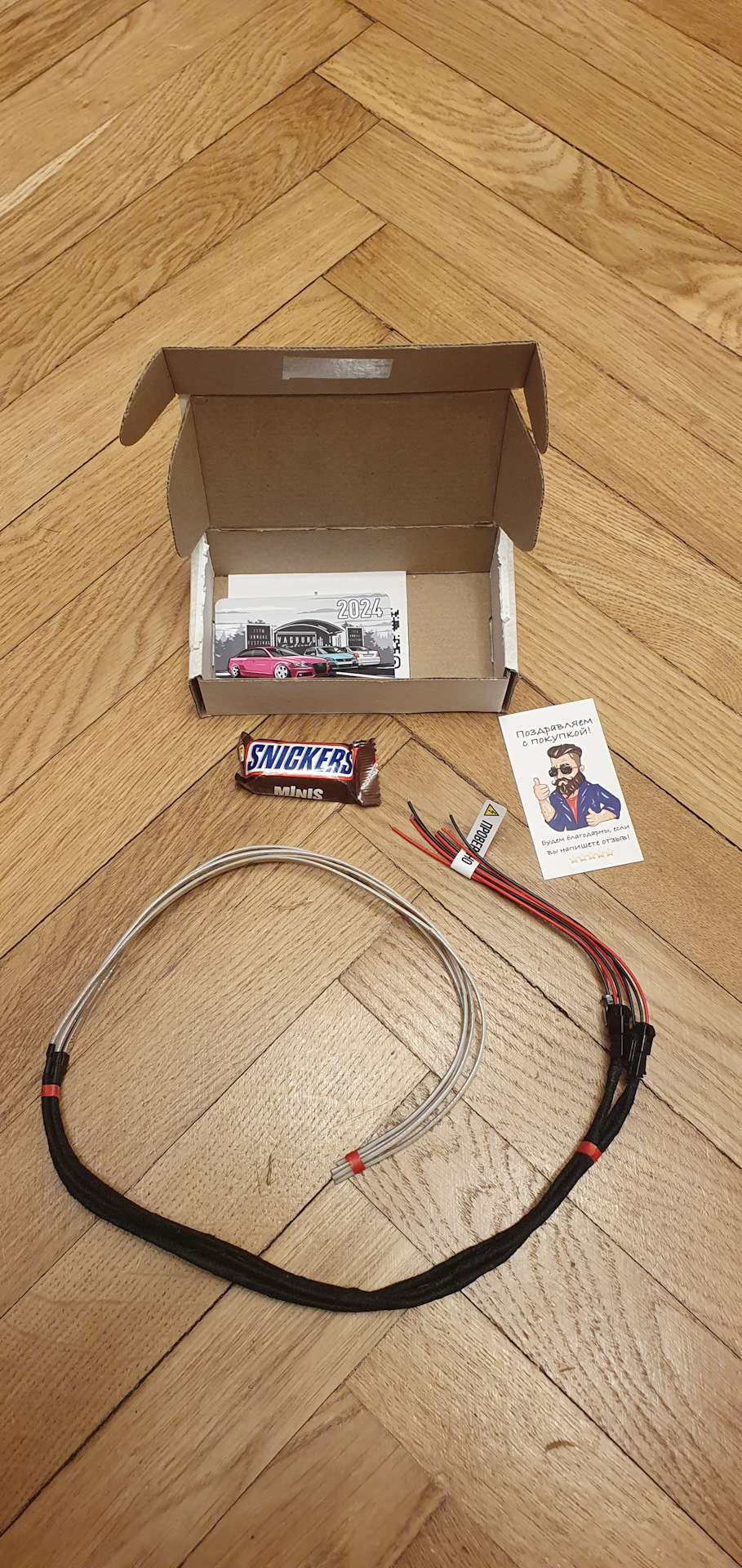

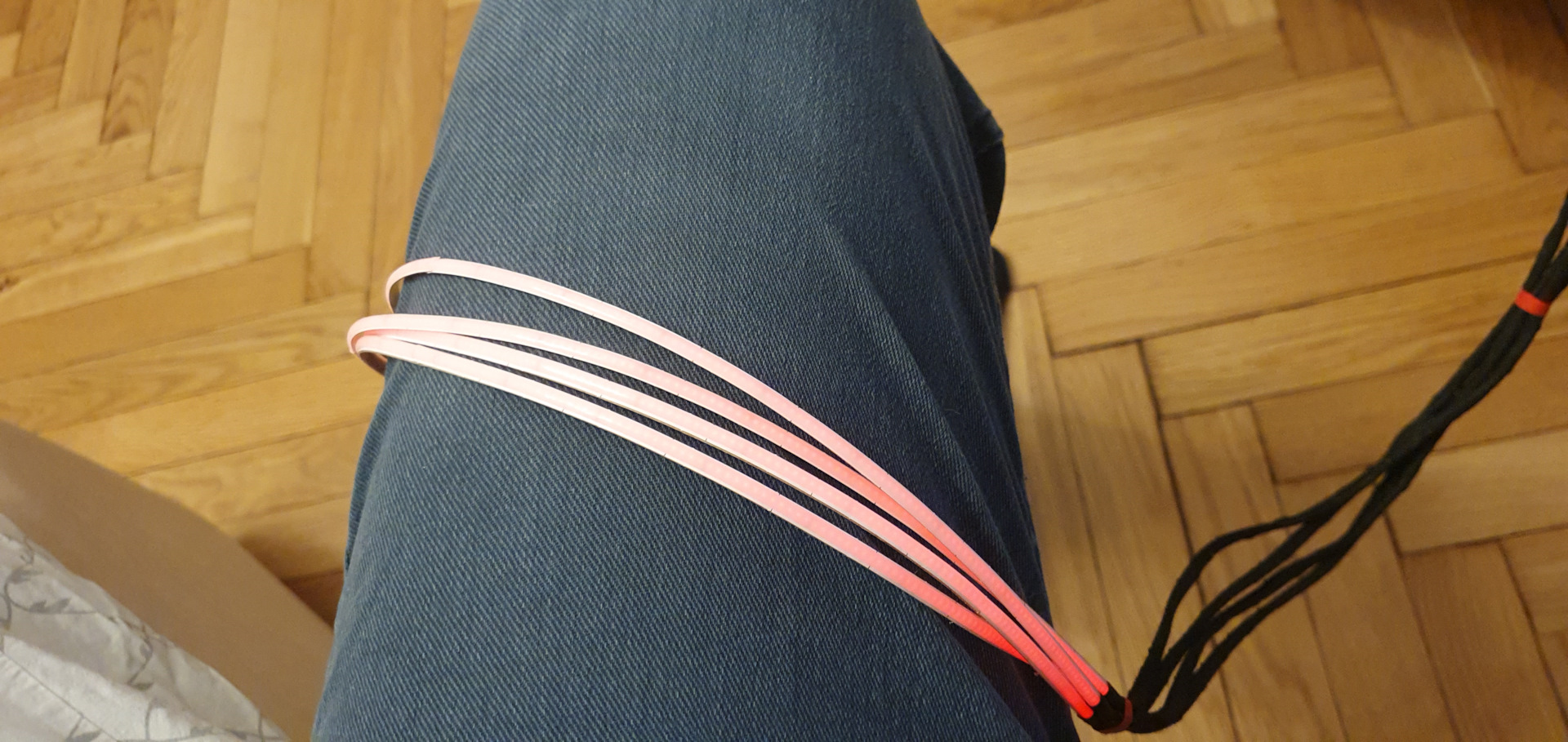

Оплатил и через несколько дней с помощью СДЭКа я получил 2 комплекта подсветки на четыре двери.
При открытие коробочки, приятные бонусы в виде шоколадки и календарика, есть электронная видеоинструкция по установке, в которой подробно рассказано что и как необходимо делать. Качество ленты отличное, маленькие, часто расположенные диоды под силиконовой полосой. Двусторонний скотч довольно липкий, проверим, как держит. Ну и проверил на скорую руку свечение)

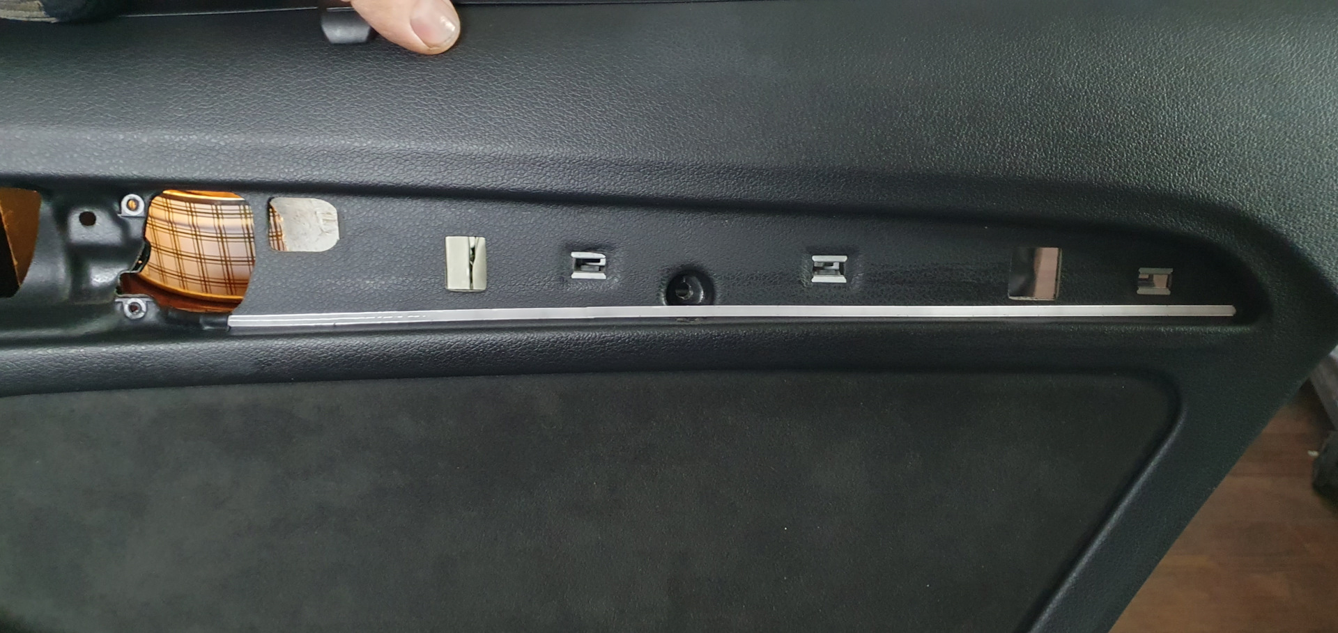

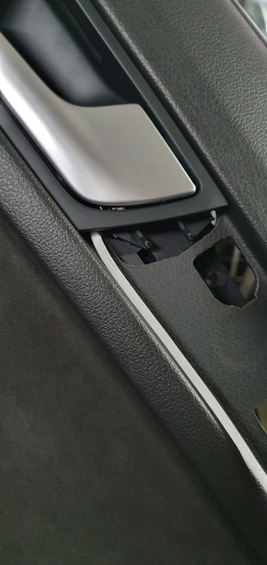

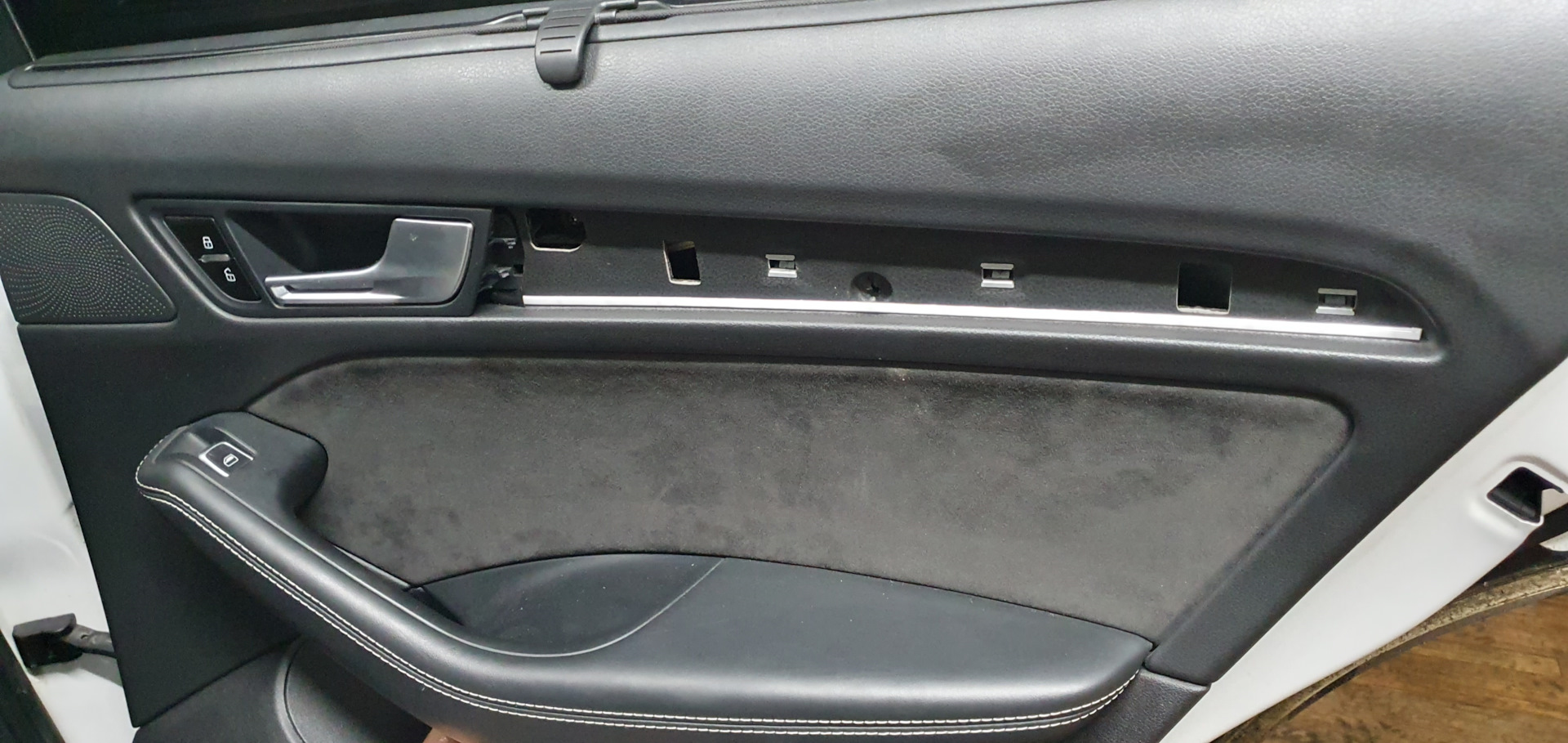

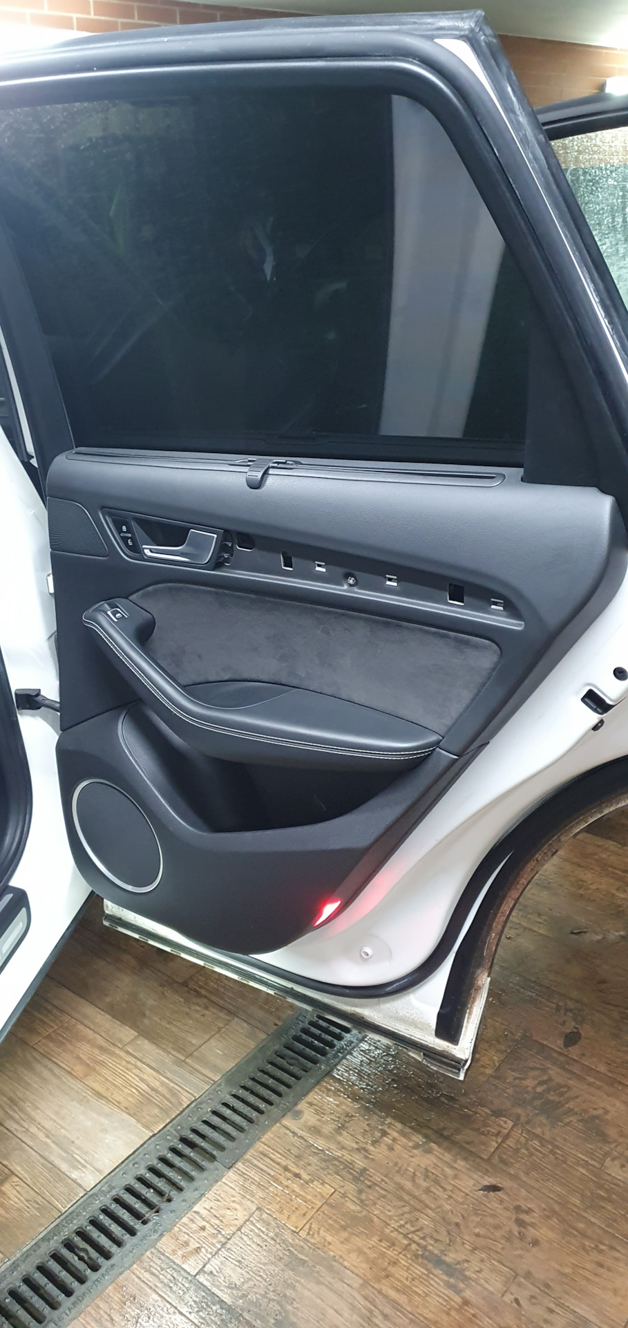

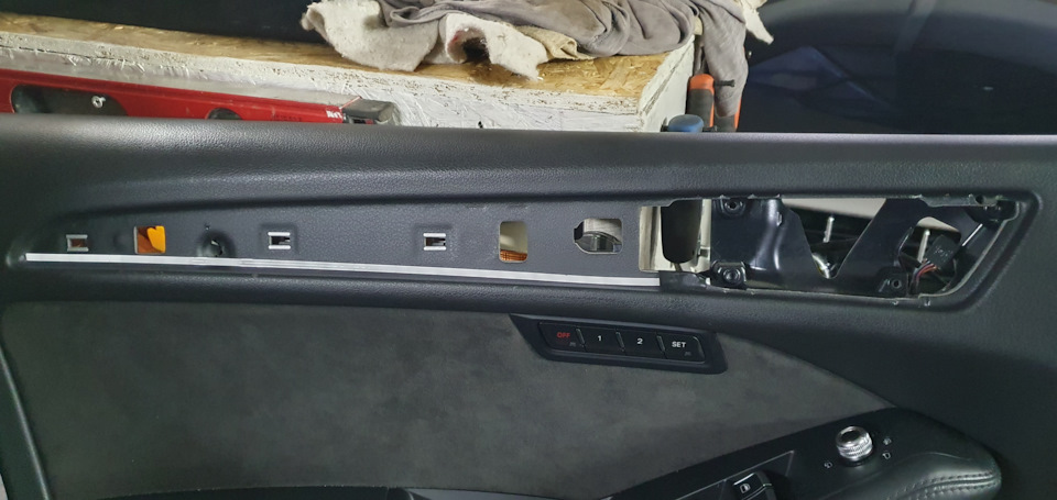

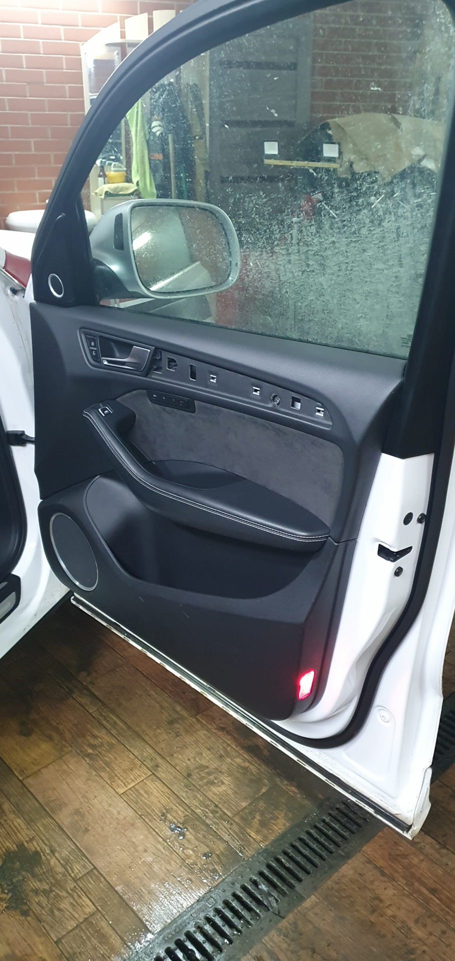

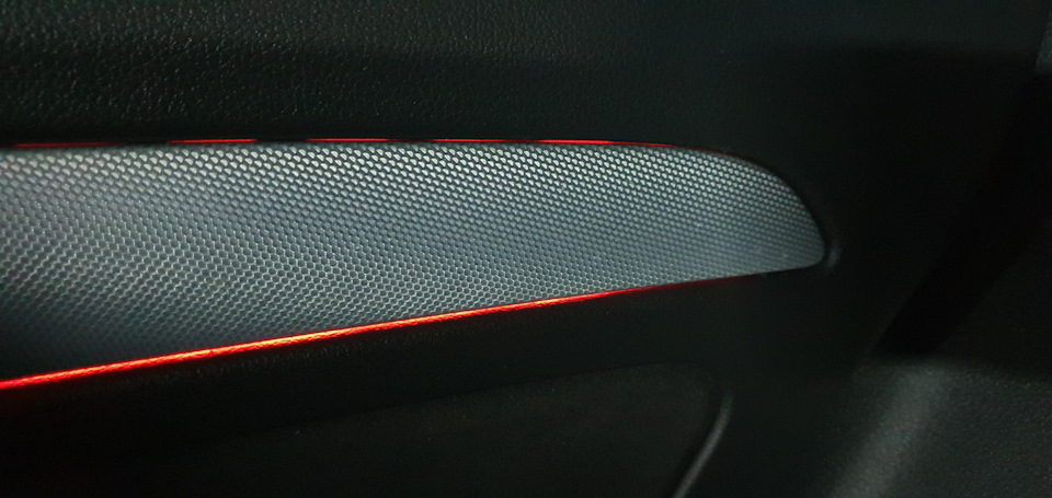

Приступим к установке. Снимаем декоративные накладки, откручиваем 4 болта и снимаем обшивку. Начали с задней двери. Примеряем ленту. Длина 37см как раз самое то. Сначала завел около ручки, но не понравилось плотность прохода.

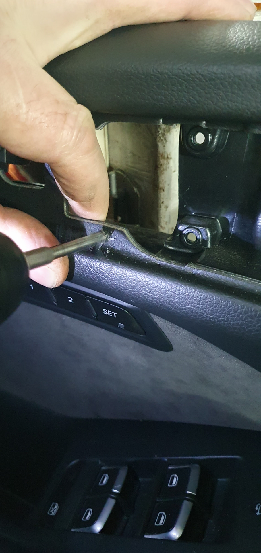

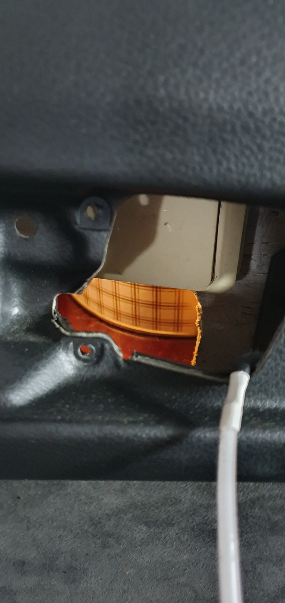

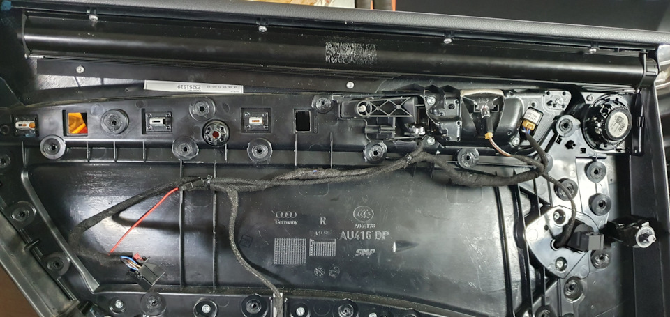

Решено было снять саму ручку. Откручиваем 4 самореза, вытаскиваем ручку с корпусом из карты. Делаем небольшое углубление сверлом на 6мм.

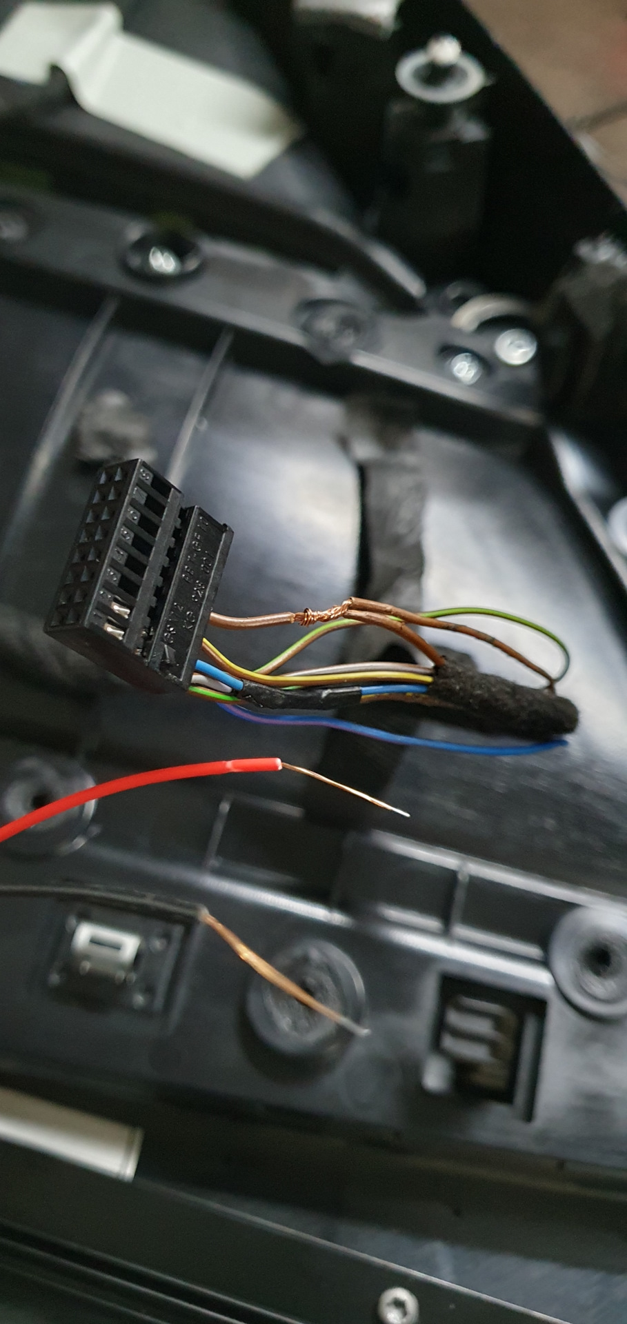

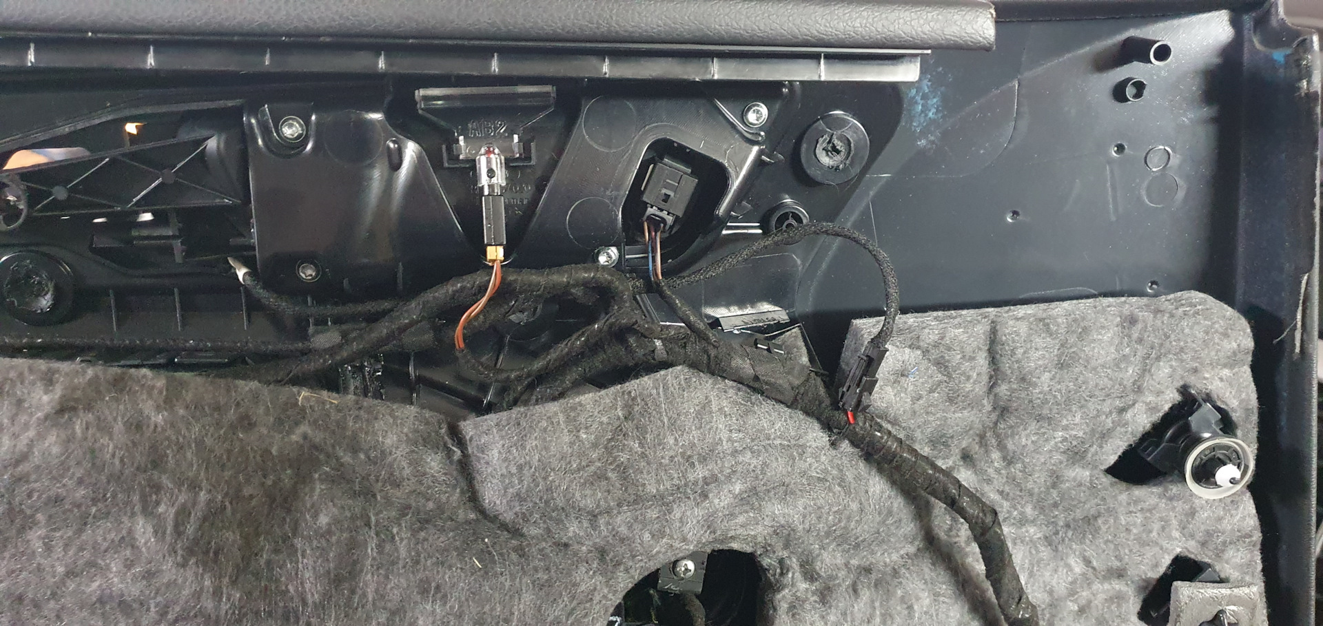

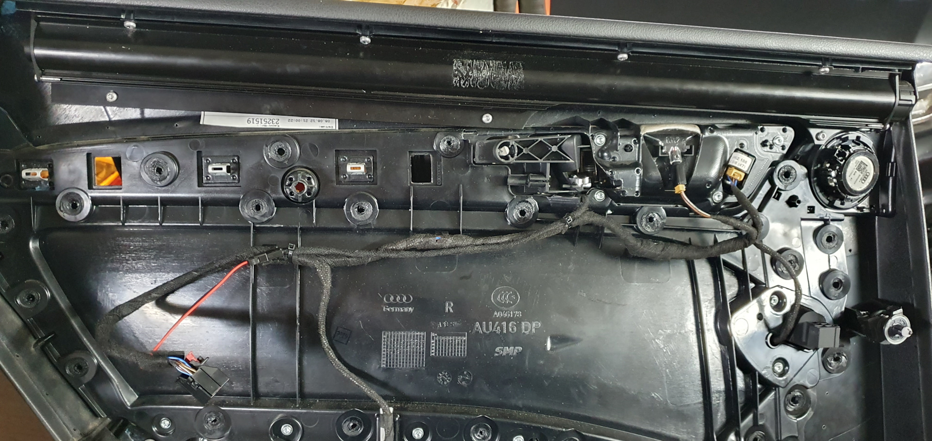

Затем подключили провода подсветки в 32pin синий разъем блока управления двери в параллель к проводам массы и подсветки кнопок (Коричневый минус -, синий + подсветки кнопок), т.к подсветка ручки работает всегда, а кнопки стеклоподъемников работают при габаритах. Стяжками прикрепляем к основному жгуту, чтоб не болталось.

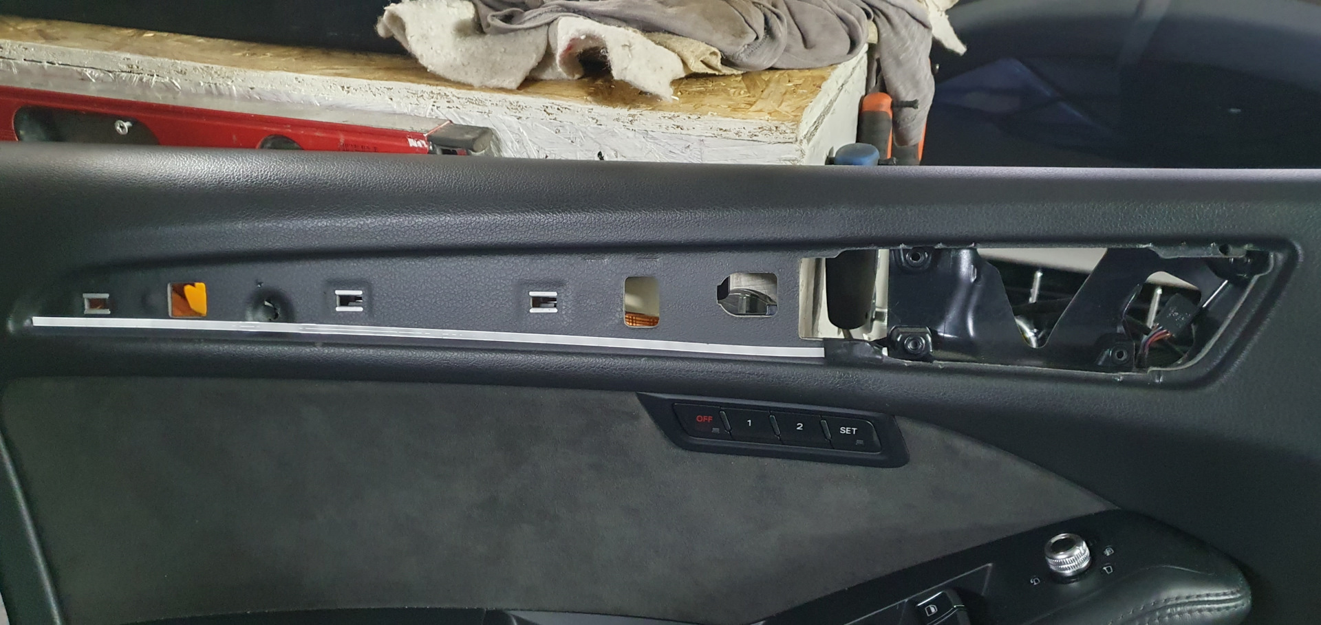

Обезжириваем поверхность и приклеиваем на скотч, который уже присутствует на ленте, отлично держит!

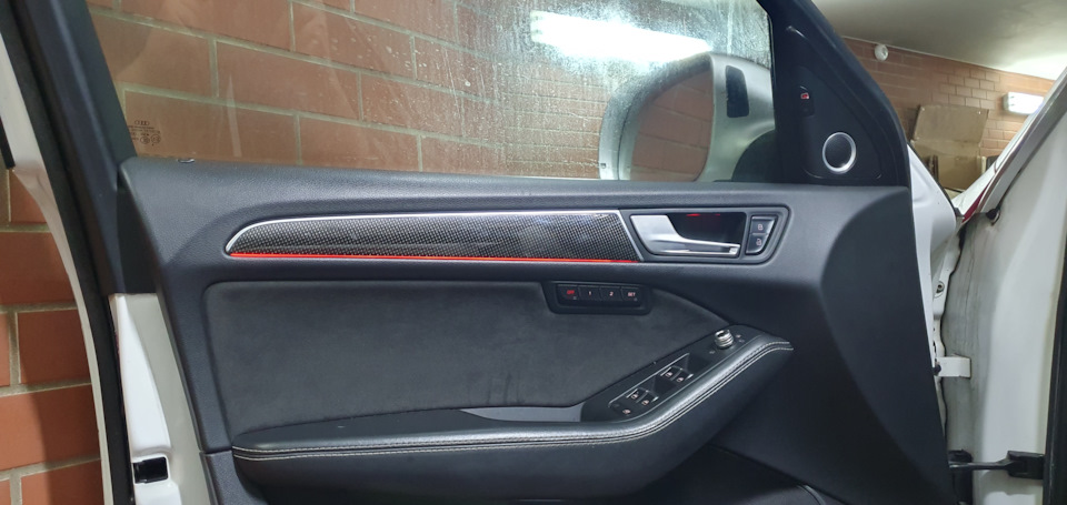

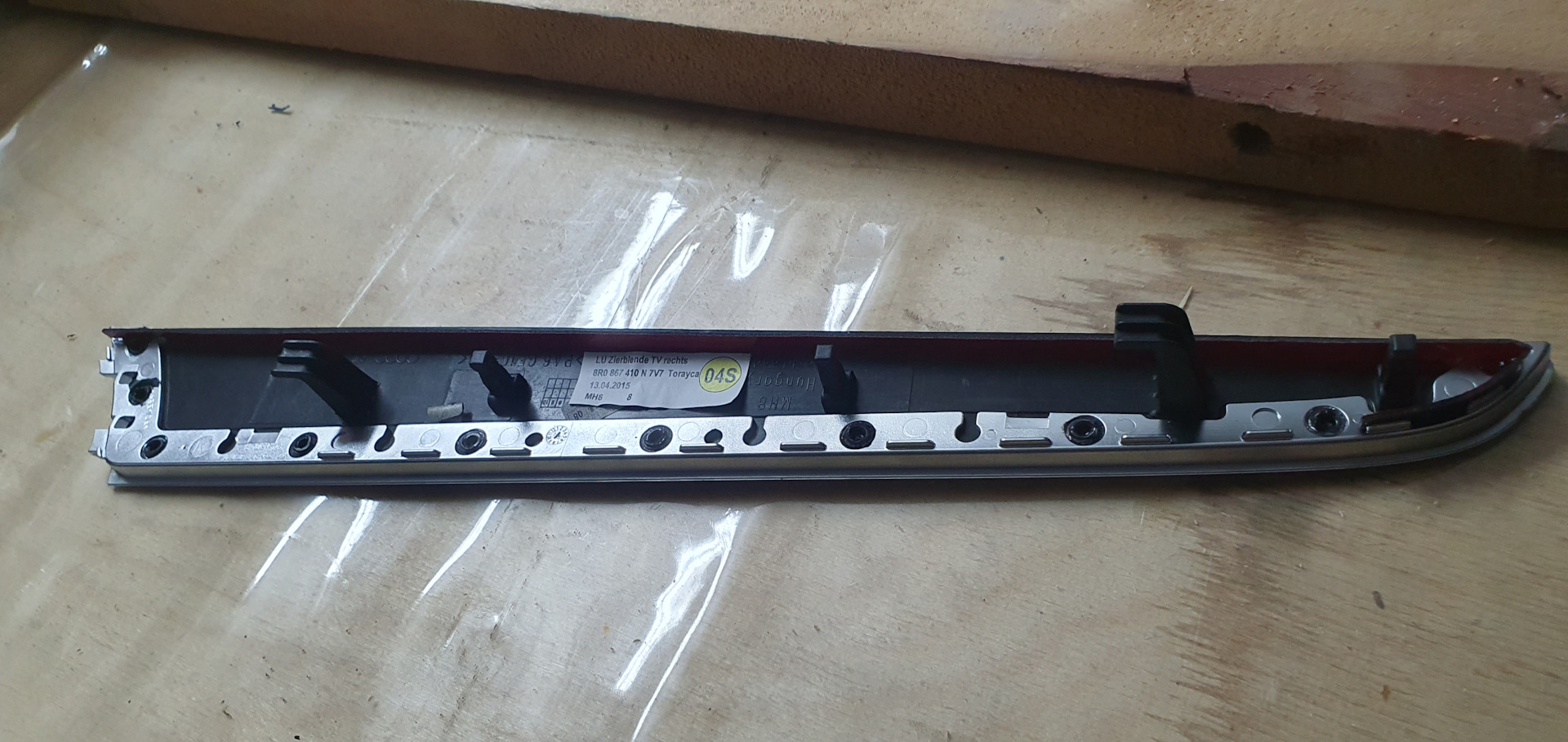

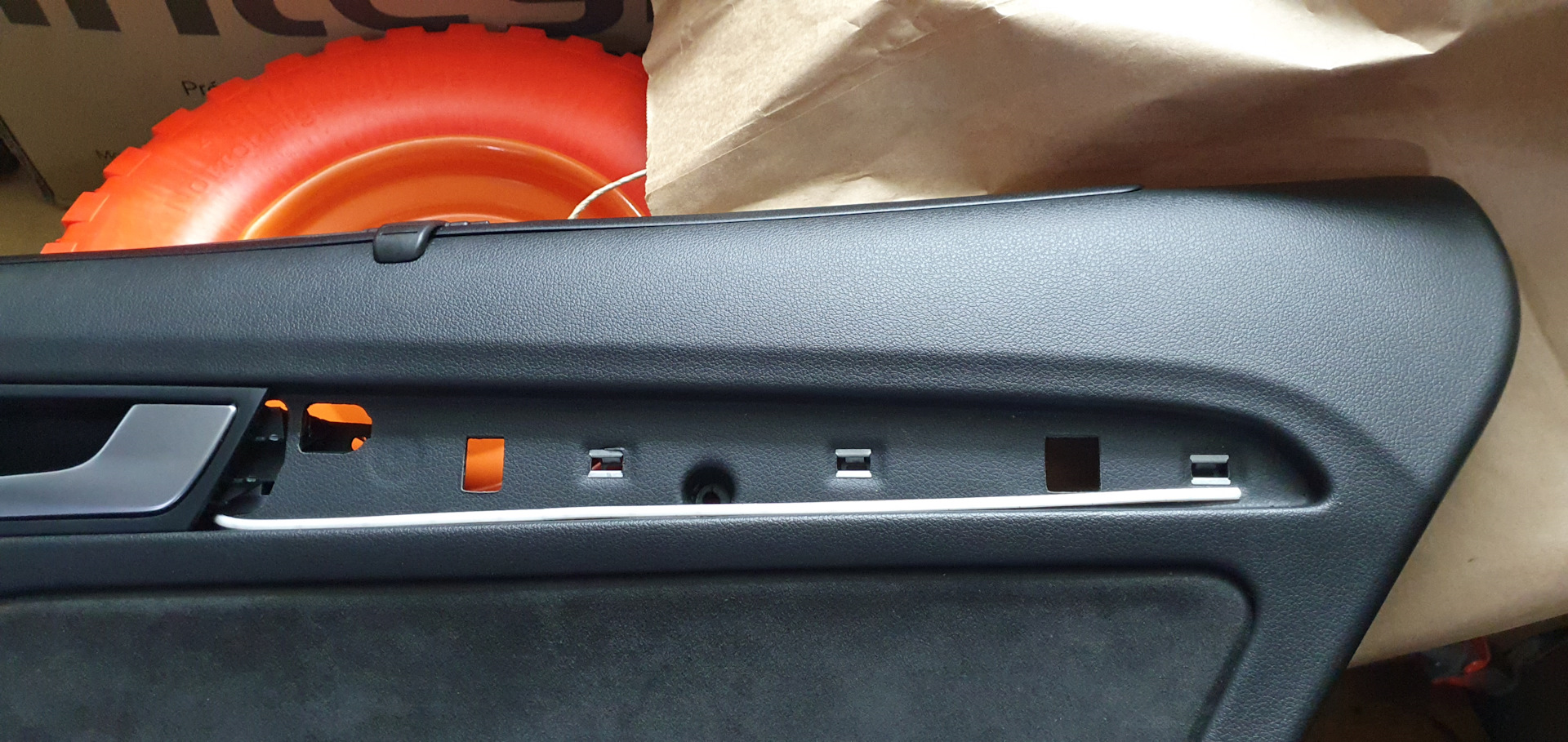

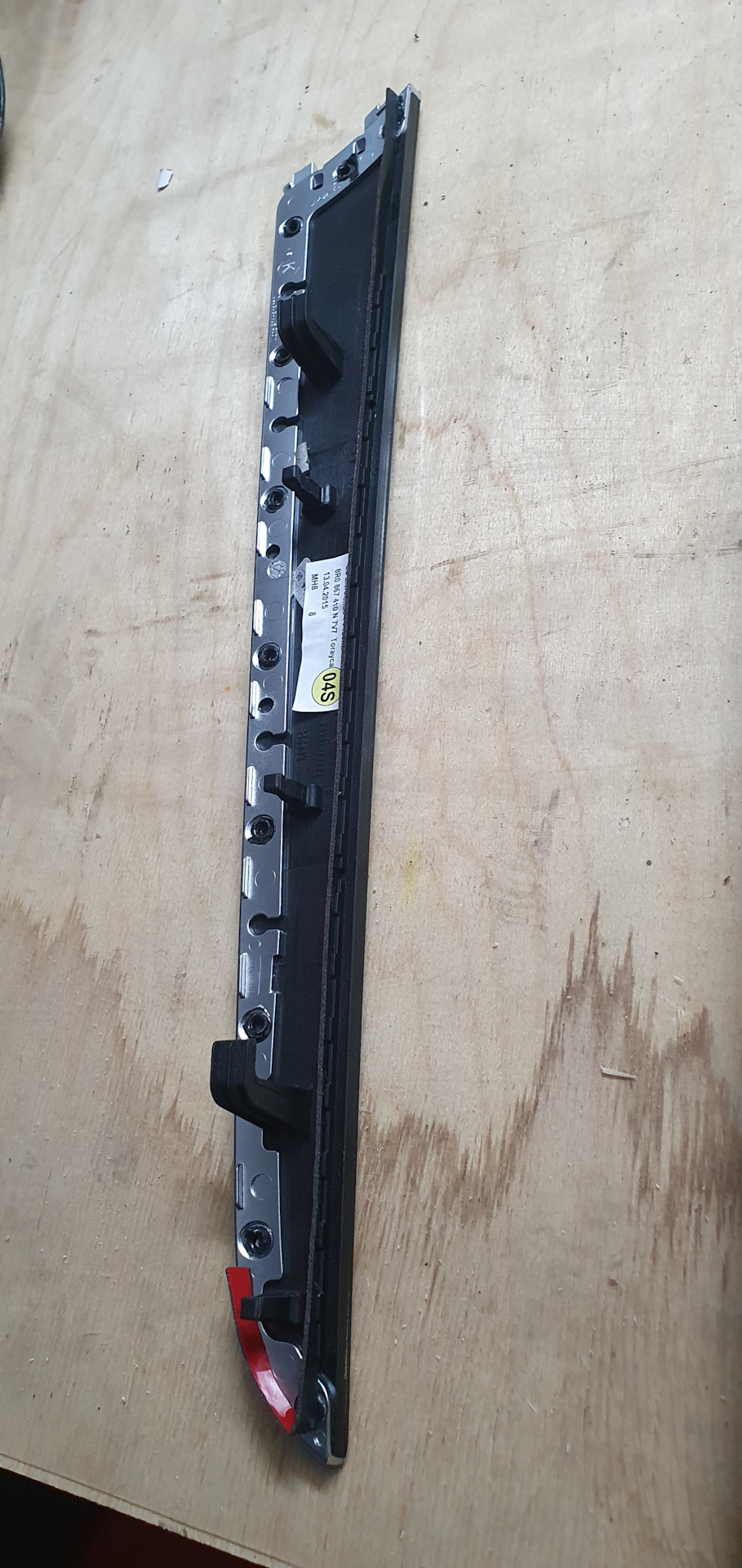

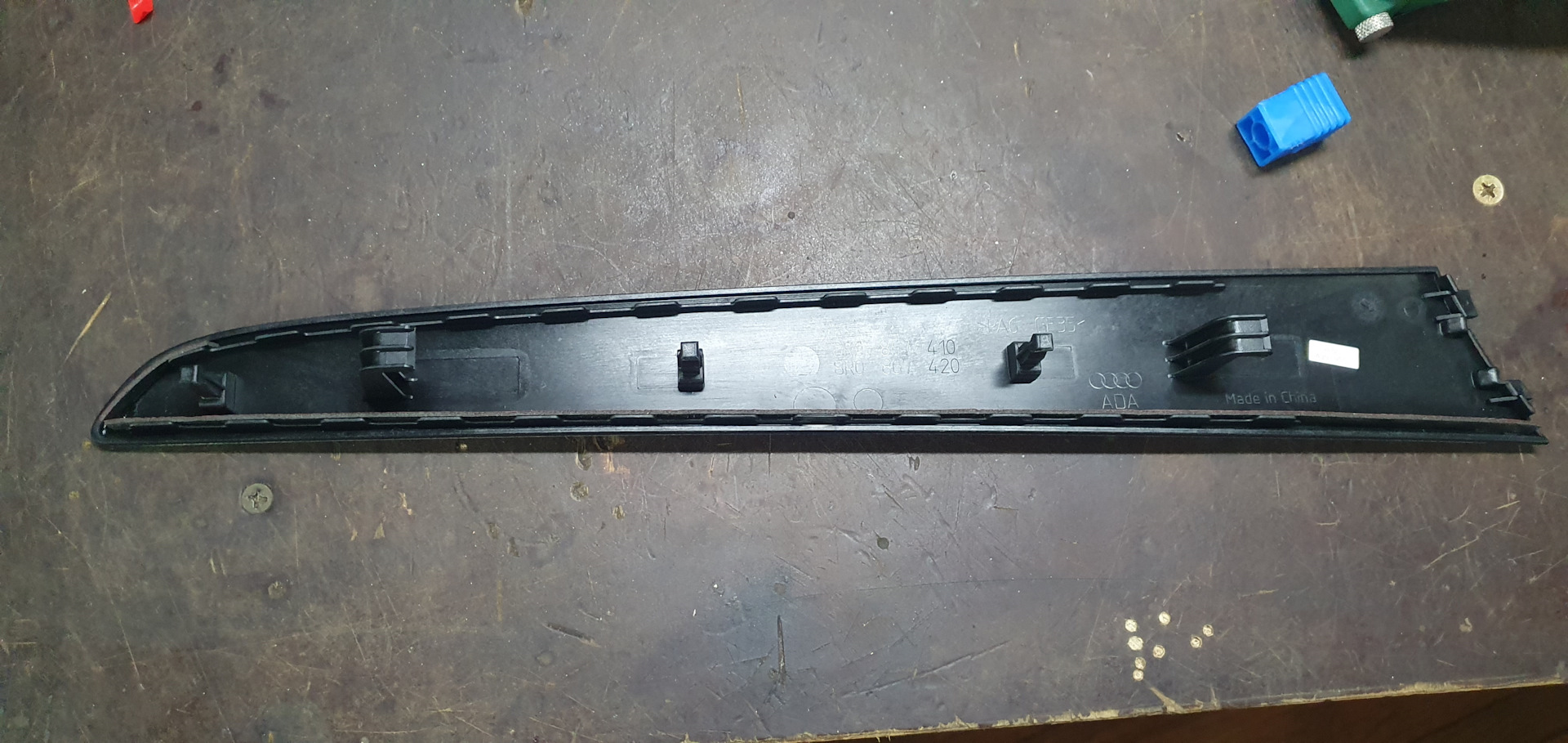

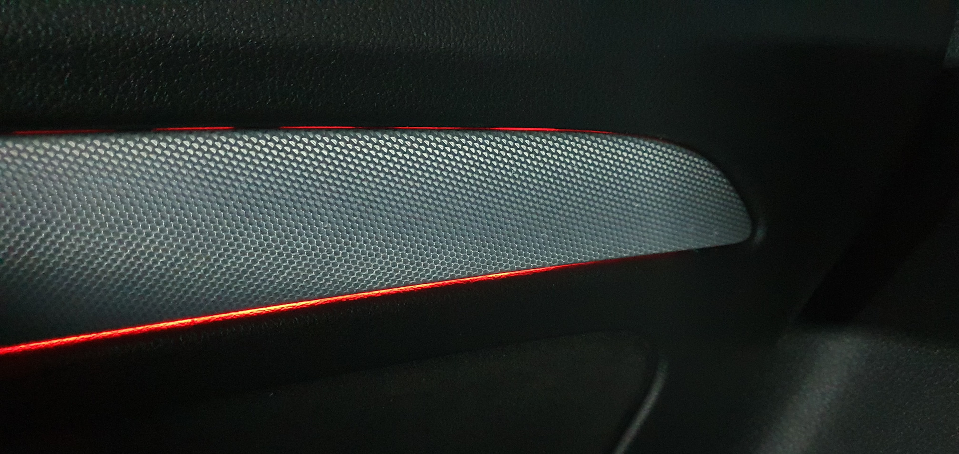

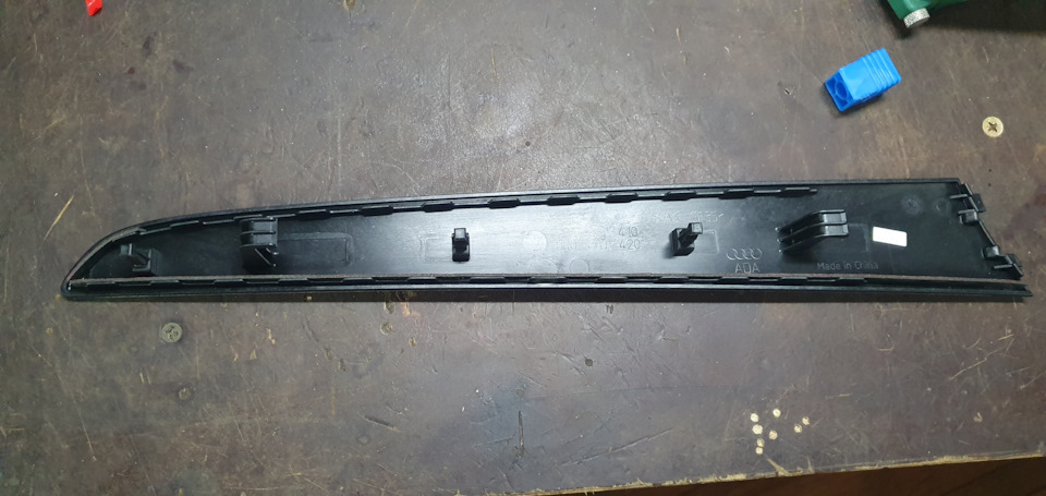

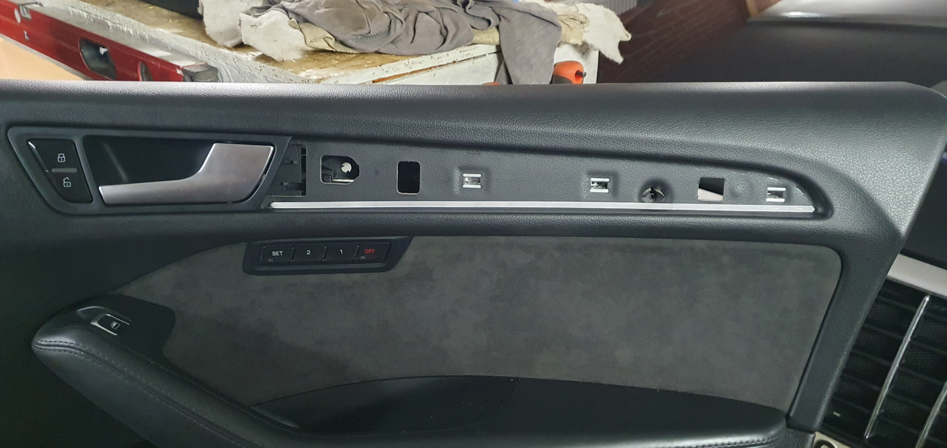

Первая примерка на карте ВиктораBender100770. Ставим накладку, включаем подсветку. Все работает, но есть нюансы! Сбоку и сверху есть засветки по контуру упоров планки. Чтож делать, так не пойдет.
Снимаем обратно планку.

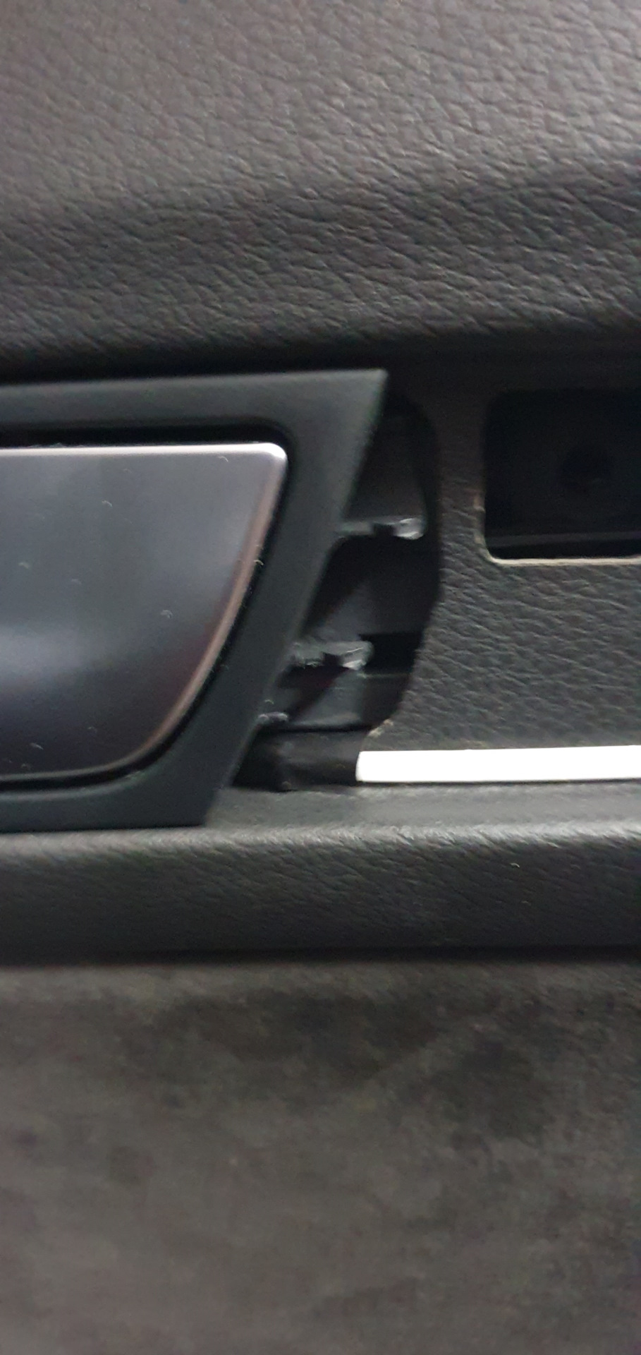

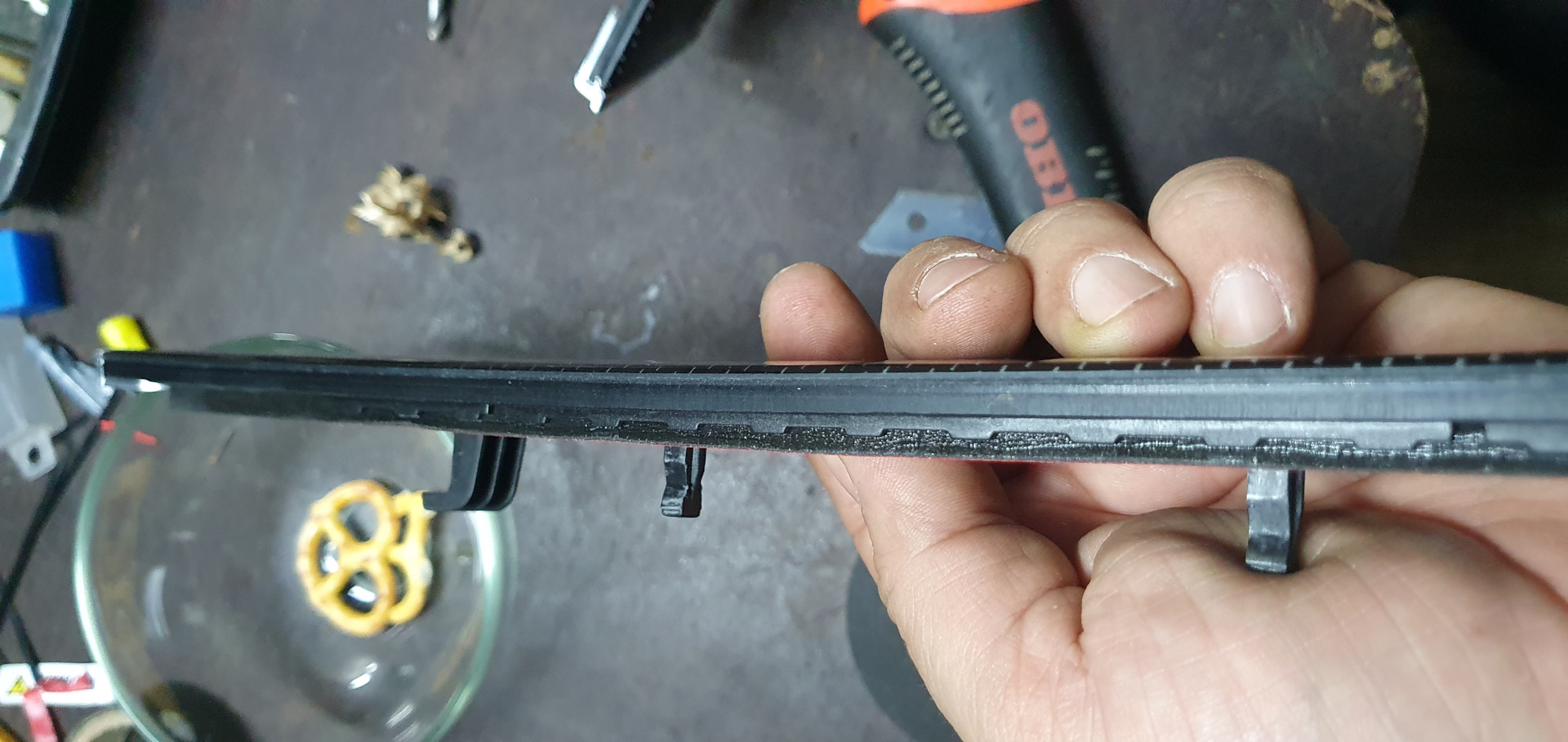

В районе ручки просто взяли черную ПВХ изоленту длиной 15мм и заклеили у ручки часть ленты.
С накладкой немного покумекали, был в наличие узкий двойной скочт, решили им пройтись по низу накладки и закончили немного вверх, чтоб в конце тоже не было засветки. Дешево. Просто и результативно.
Теперь по всей длине и в углах сверху нет засветок.

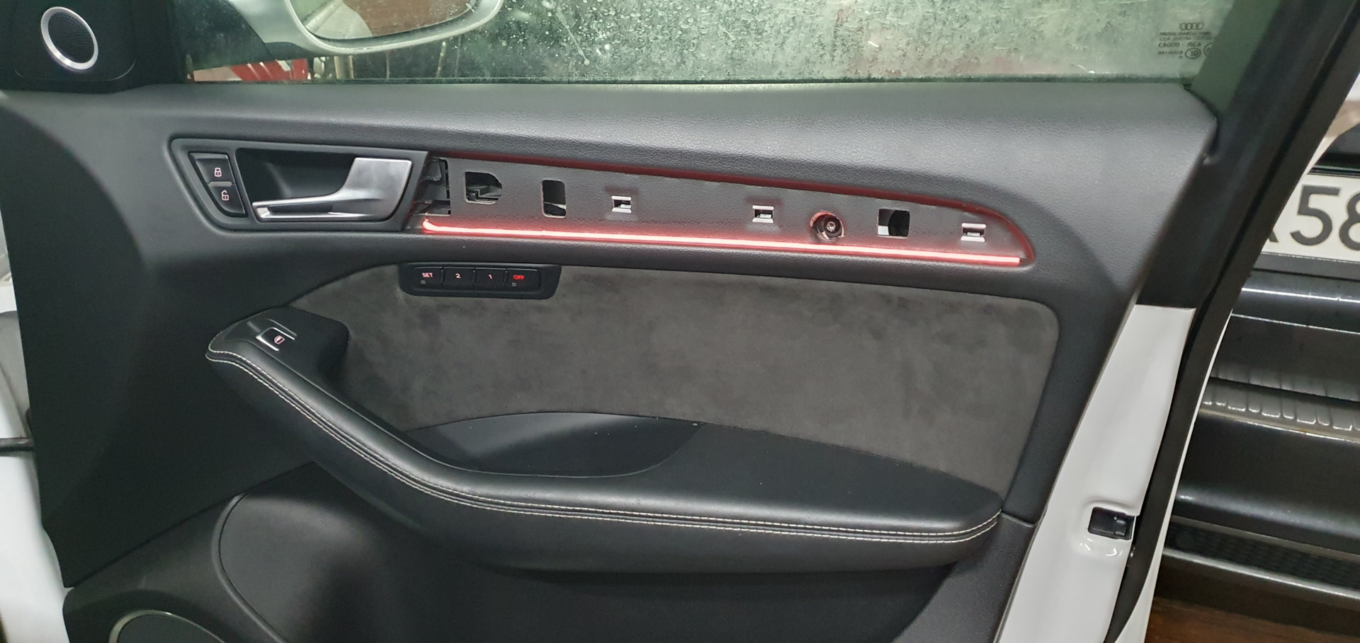

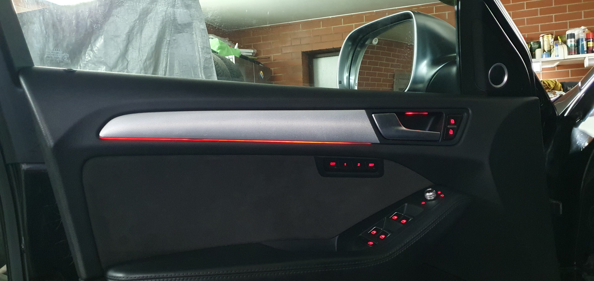

Переходим к передней двери. У ручки также делаем отверстие для прокладки ленты, подключаем проводку, уголок заклеиваем изолентой. Сами планки по низу проводим лентой двустороннего скотча. Присоединяем проводку, все крепим и собираем.

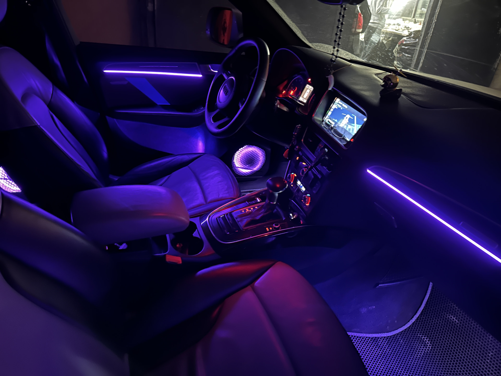

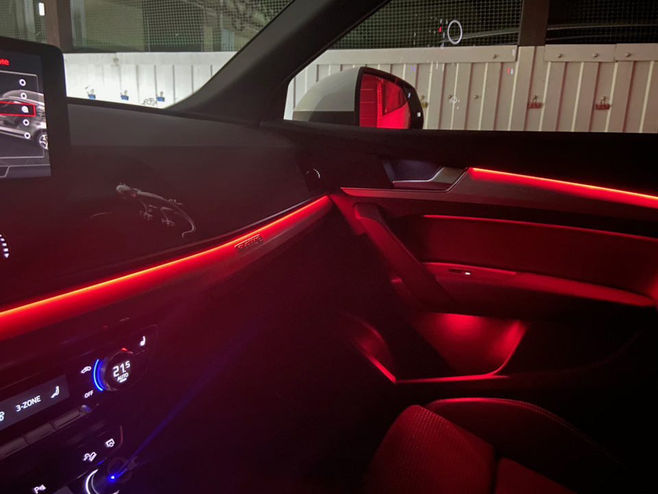

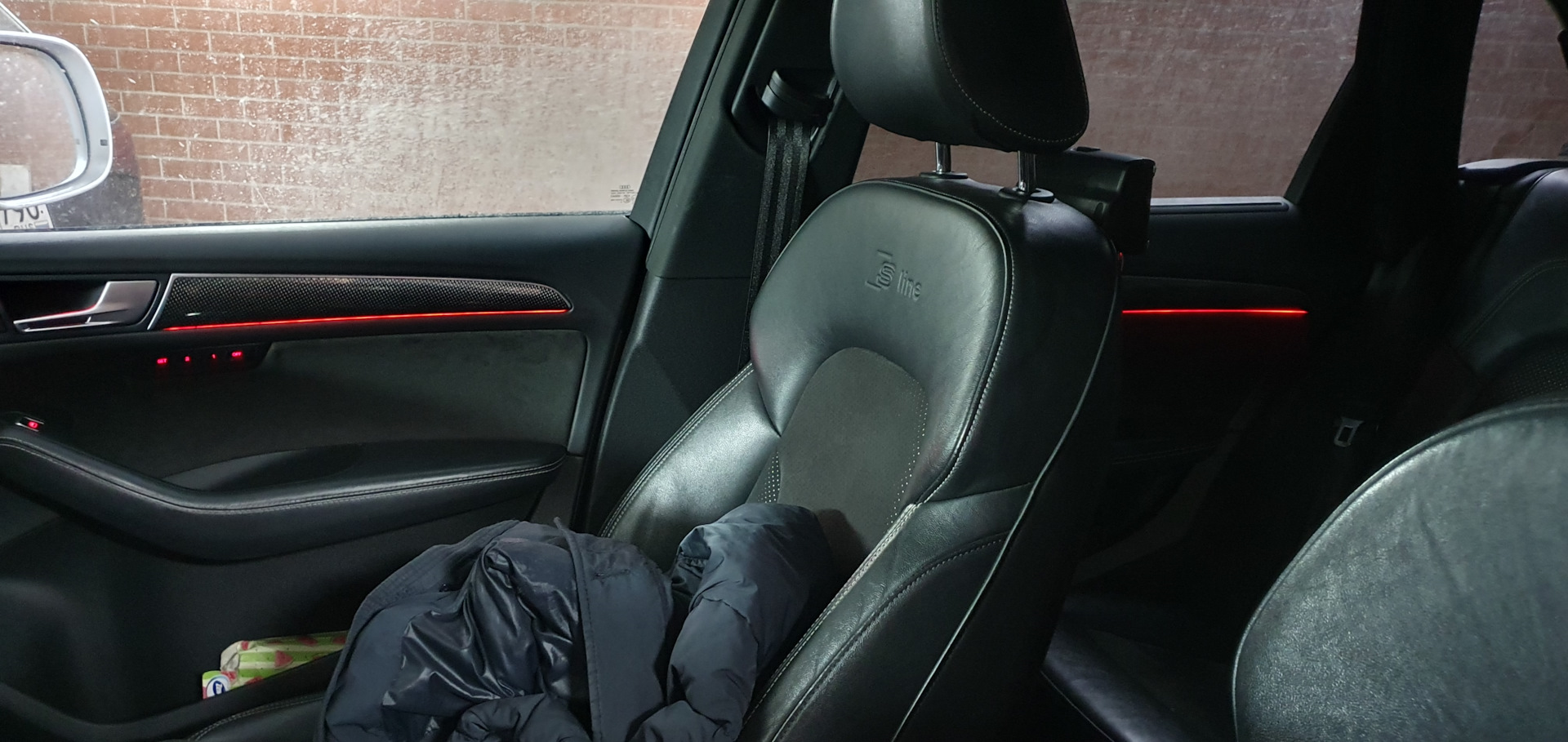

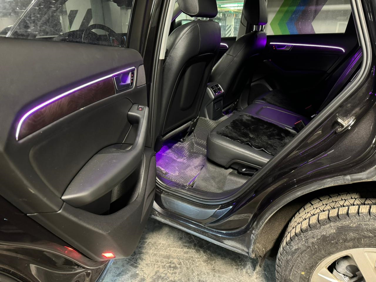

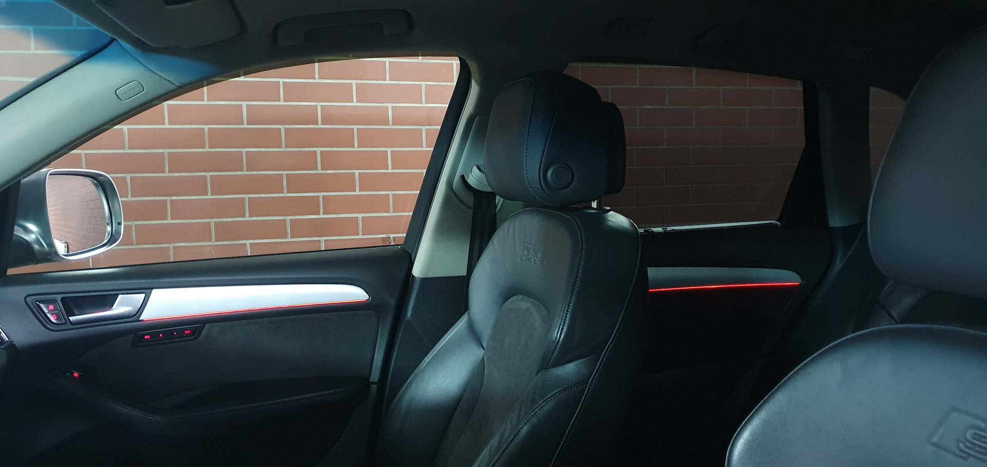

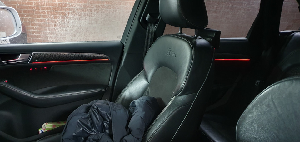

В итоге получилась отличная атмосферная подсветка, немного освежили салон. Смотрится хорошо, приятная тонкая линия. Яркость также регулируется.
Затем перешли на мои двери, проделали все те же манипуляции.

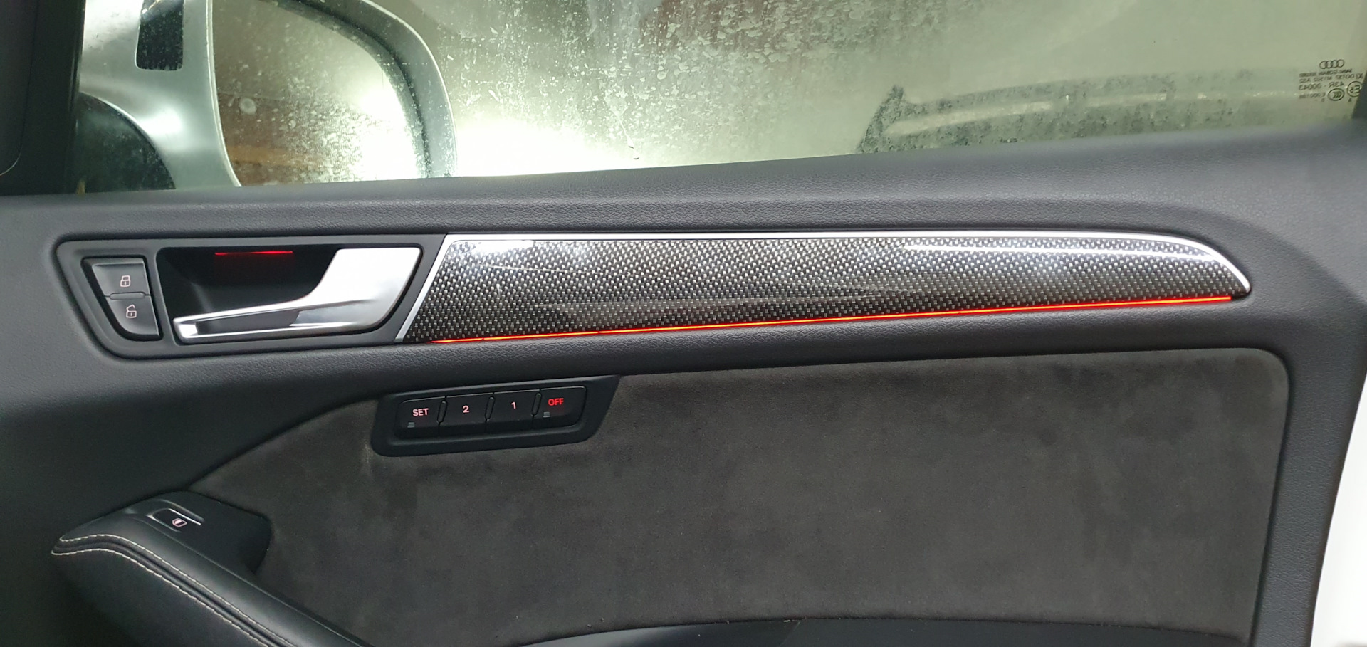

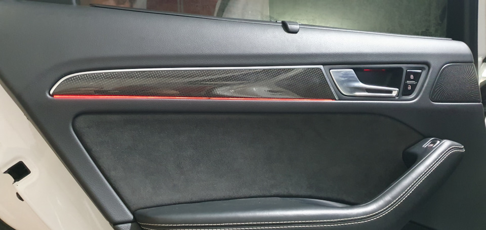

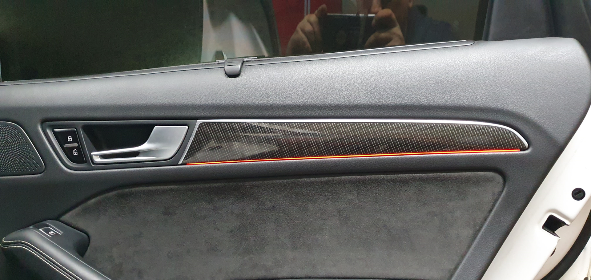

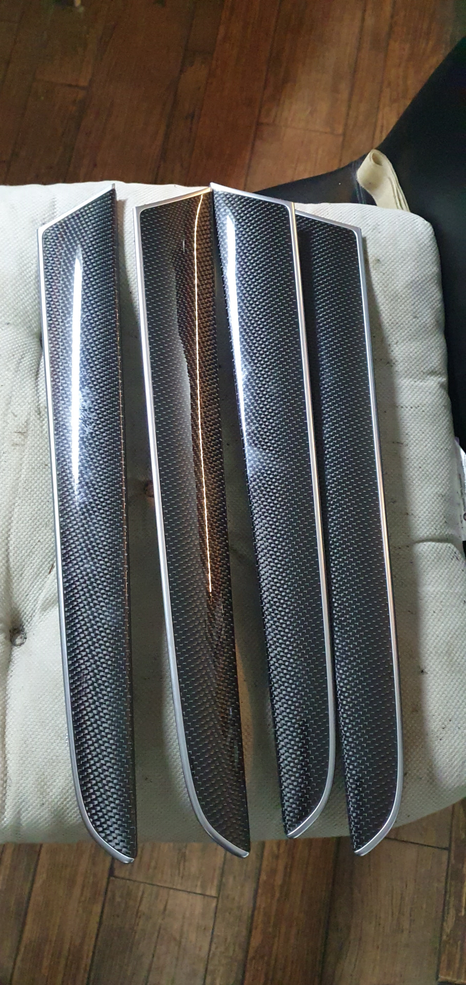

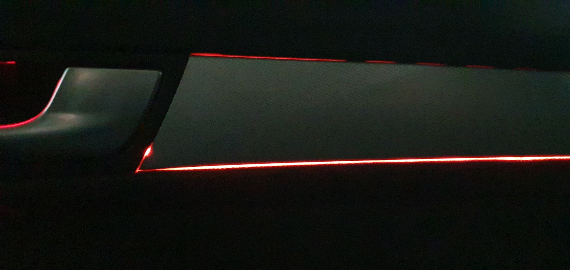

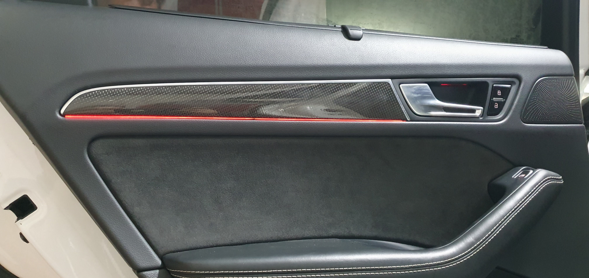

Единственное отличие получилось в том, что у меня карбоновые накладки и они толще алюминия! Свет исходил очень тонкой, едва заметной линией. Меня это как-то не очень обрадовало. Точить накладки точно не собирался.
Было принято решение наклеить сами ленты горизонтально, это неправильно, т.к сбоку есть искажение силиконового рассеивателя, но так хоть накладка ложилась на него и была заметна линия. Даниил рекомендовал наклеить ленту на саму накладку, но пока руки не дошли ((.

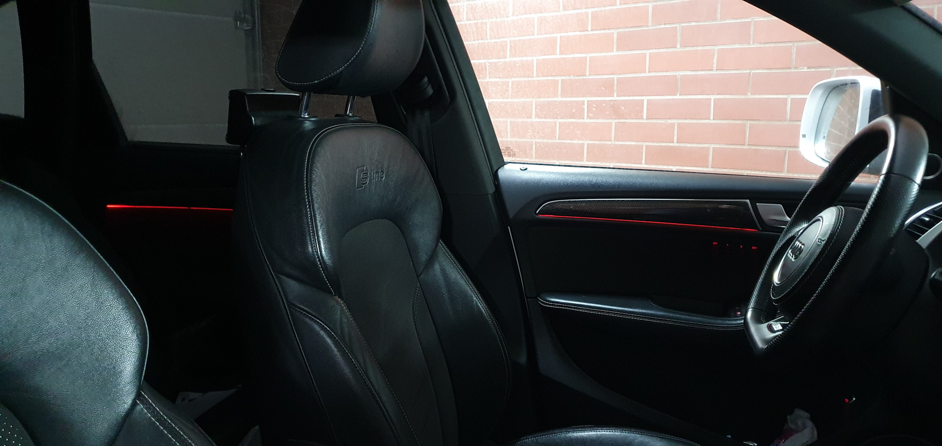

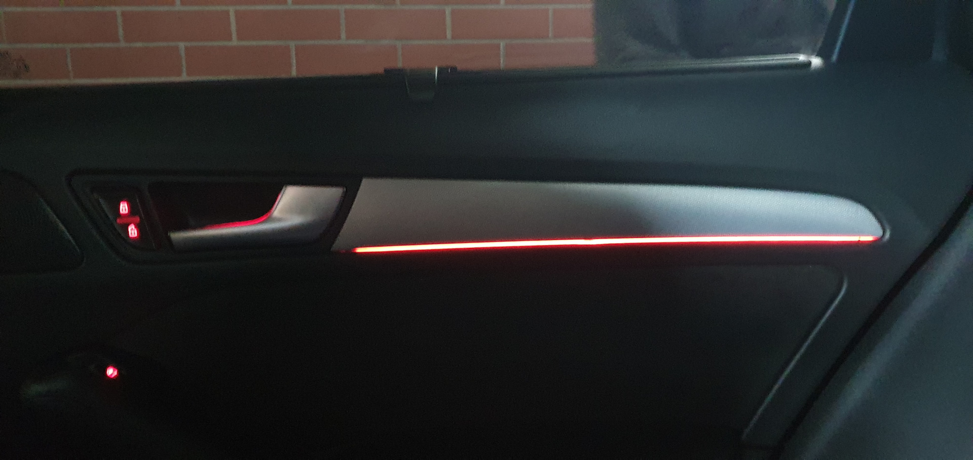

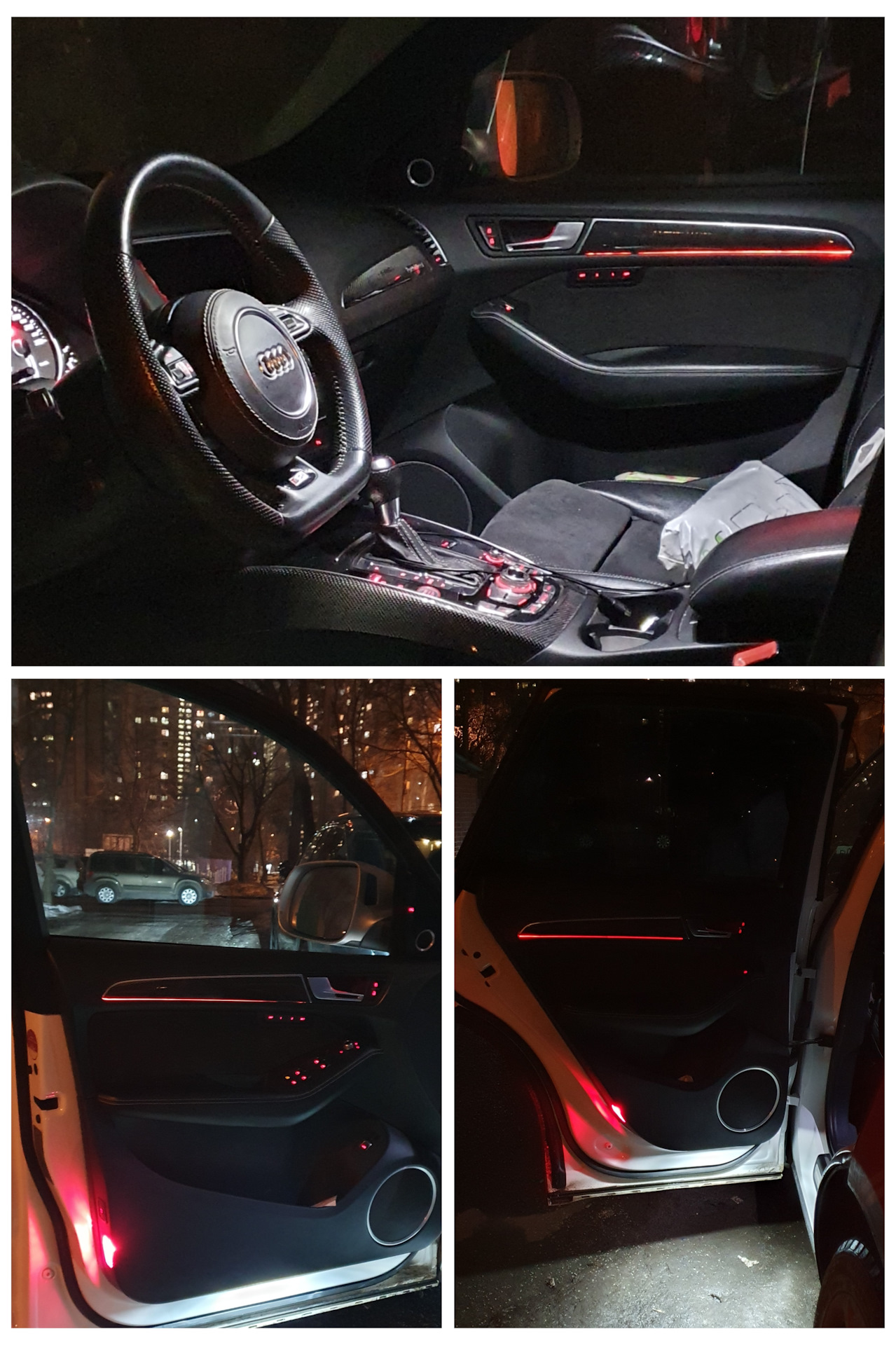

Ставим все накладки назад и получаем итоговый вариант.
Катаюсь так, в салоне стало намного комфортнее, в темноте подсветка абсолютно не напрягает, яркость умеренная.
Продавца рекомендую. Смело можете заказывать у него. Только просите сделать провода немного длиннее на задние карты около 40см, как раз без натяжки до разъема.

Не осталось случайно фото куда на передних карта запитывались?
Провода на подсветку кнопок, синий провод 2й пин.

У товарища с алюминиевыми накладками тоже не вышло, пока оставили эту затею, там вообще зазора нет, походу они толще ещё карбоновых что-ли!🤷🏻♂️
По ходу. Забил пока. Осмысливаю… Но идею не забросил Поставил карту на место.

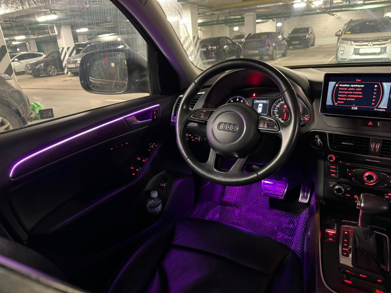

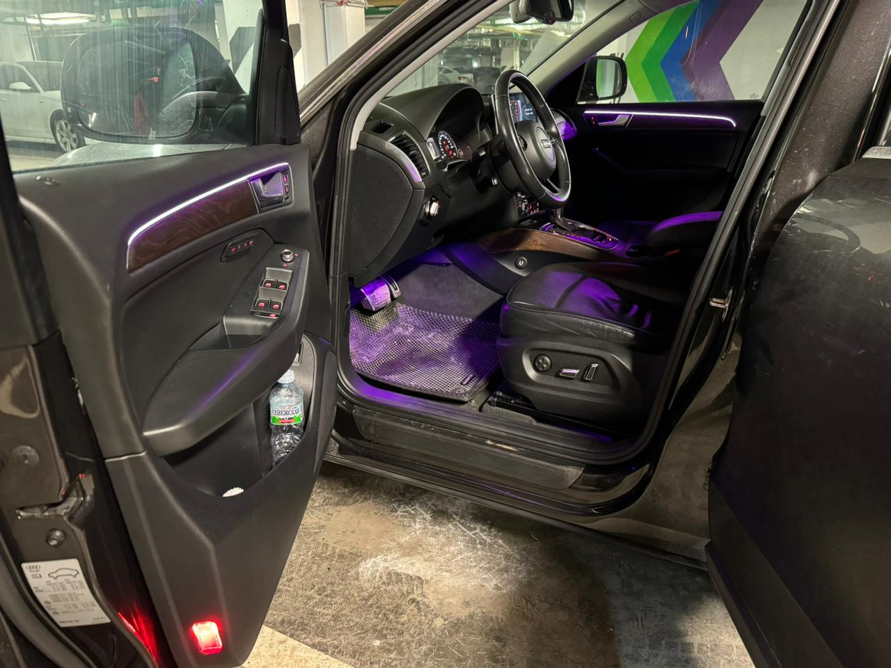

Как получилась равномерная засвестка? У меня просто порно… Яркость неравномерная… От угла зрения зависит… И тускло даже для ночи. Очень хочу АмбиЛайт. Но не хочу в пазы порно световоды вставлять…
Кстати, как выяснили алюминий алюминию рознь. Который сотами, планки тоньше и там прям огонь выходит, а вот который типа сатин, там планки такие же толстые, как и карбон, пространства очень мало. Укладывали ленту горизонтально. Вот так получилось.
Как у Вас так хорошо получилось — не понимаю. Хочу также! Чтобы именно днём не видно было, а ночью — как у Вас. Колхоз вариант — вставить в щель световод, как все делают — колхоз. Днём видно и ужасно выглядит. Купил по метражу один в один как у вас ленту. Сегодня день убил… Снял обшивку и домой. И так приклею. И сяк… Ерунда. Щель неравномерна. Подсветка неравномерна и видна лишь под одним углом. Циганщина — в общем. А у Вас на фото — просто ТОП!
Накладки у меня — аллюминий.
Там все неоднозначно((, тоже со временем появились неравномерности и тп, одна лента уже перестала работать. Думаю над модернизацией🤷🏻♂️

У автора гораздо приятнее выглядит, ровная полоска по низу, как и идет по заводу на всех вагах с родным ембиент. У вас какая то китайщина получилась честно говоря с этим закруглением 😝
