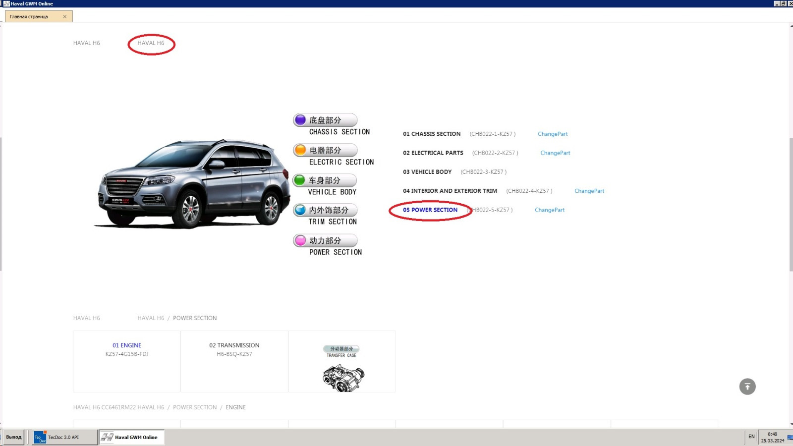

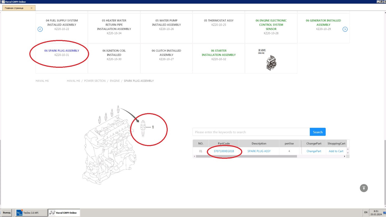

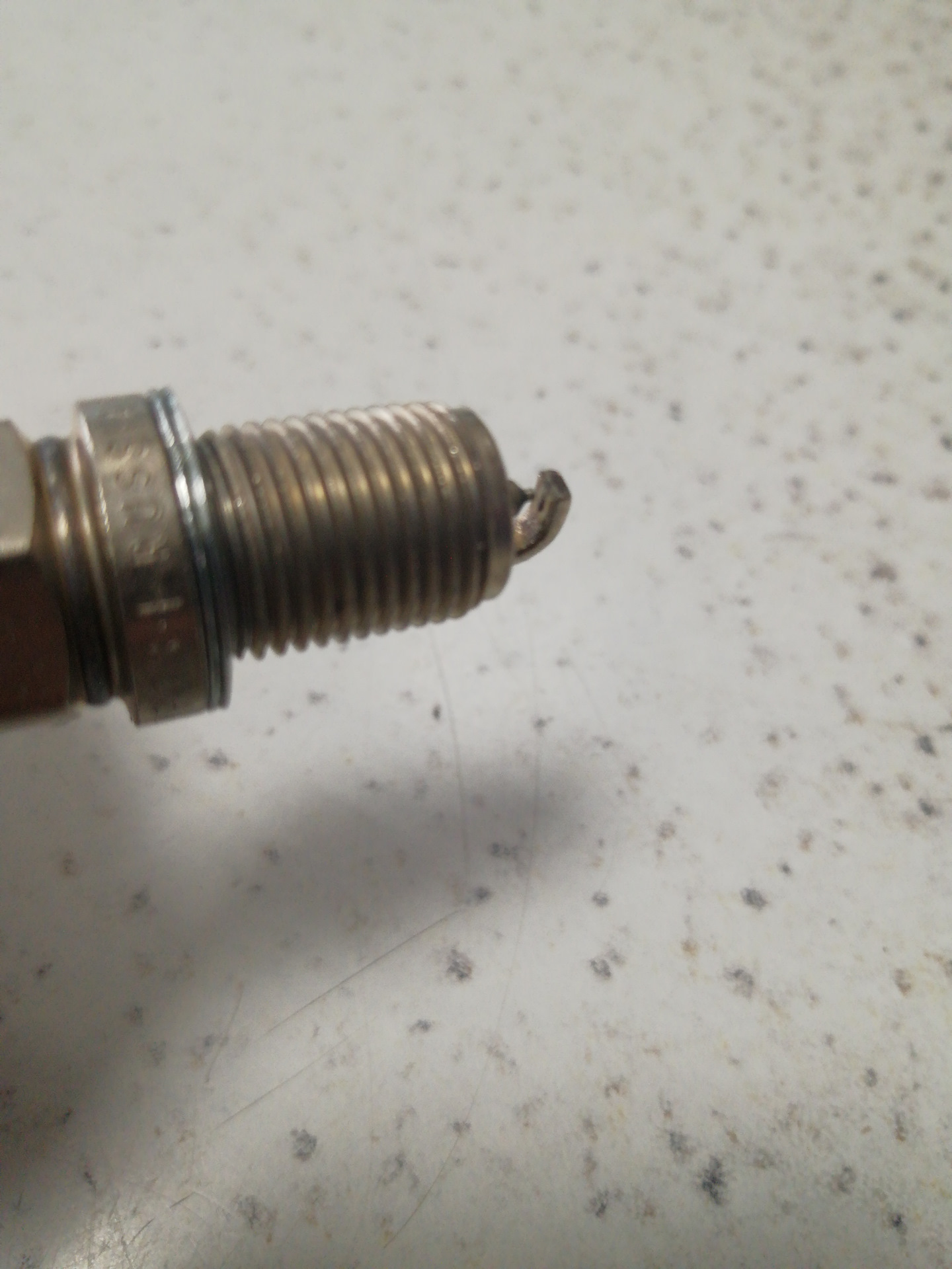

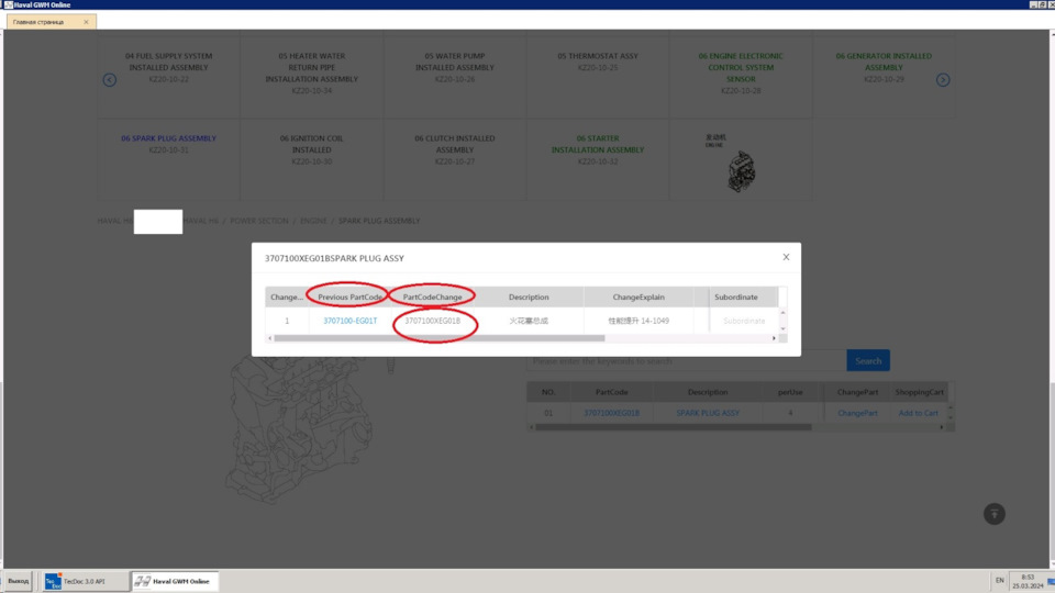

Ну что, снова при наборе высоты появилась автоматная очередь, трещание не то свечи, не то катушки. Залез в базу посмотреть что по чем и был слегка удивлён. Катушка оригинал практически 1000руб. Смотрю на неё, да в упаковке, наклейка родная, но на самой катушке вообще ни чего. Хорошо, надо посмотреть свечи, что в каталоге указаны. Залез, беру номер и не много офигиваю. Оригинальная свеча стоит 378 руб. Прикол да? Проверил вин который вбил, нет, все верно, моя машина. Снова проверяю номер свечи, номер смотрю уже другой. Как так? Заводской каталог же, не слепой же я был раньше. В каталоге нажимаю кнопку замены и вот оно чудо. Хавал снял иридиевые свечи как установочные и заменил на платину. В принципе тот же ракурс, только сбоку. Видать допинали китайцев жалобами на то, что нет качественного иридия и они раскрыли карты. Выставляю ноаую редакцию каталога Хавал Н6 по свечам.

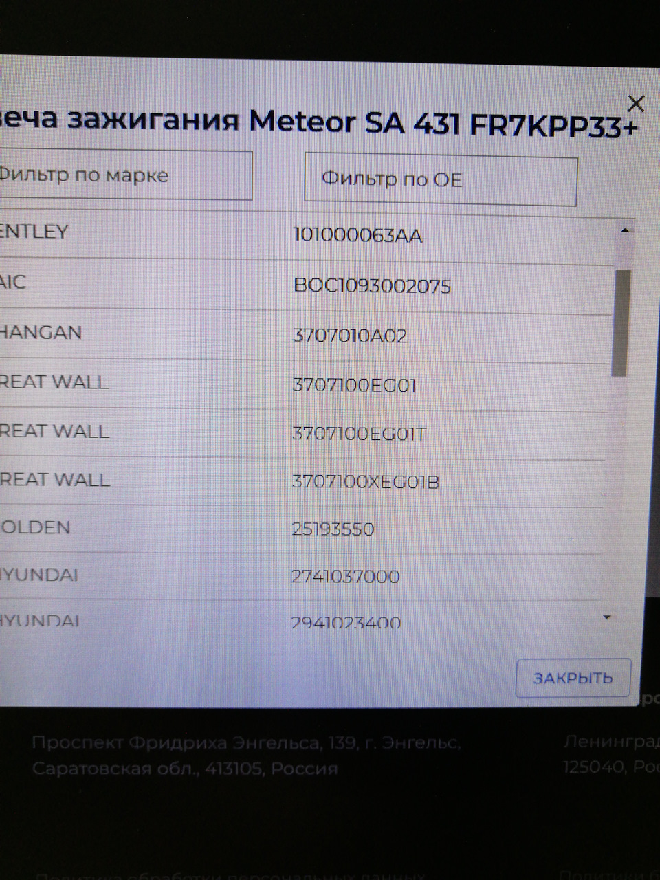

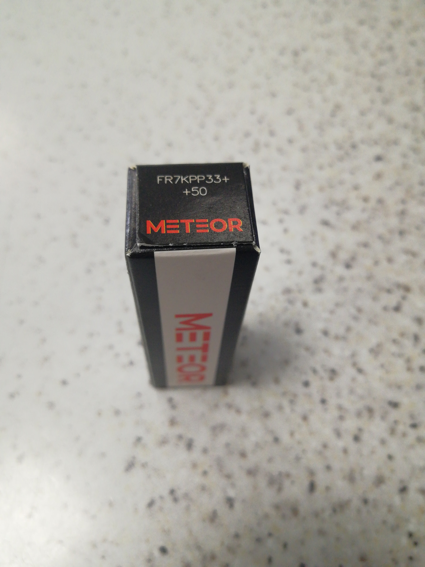

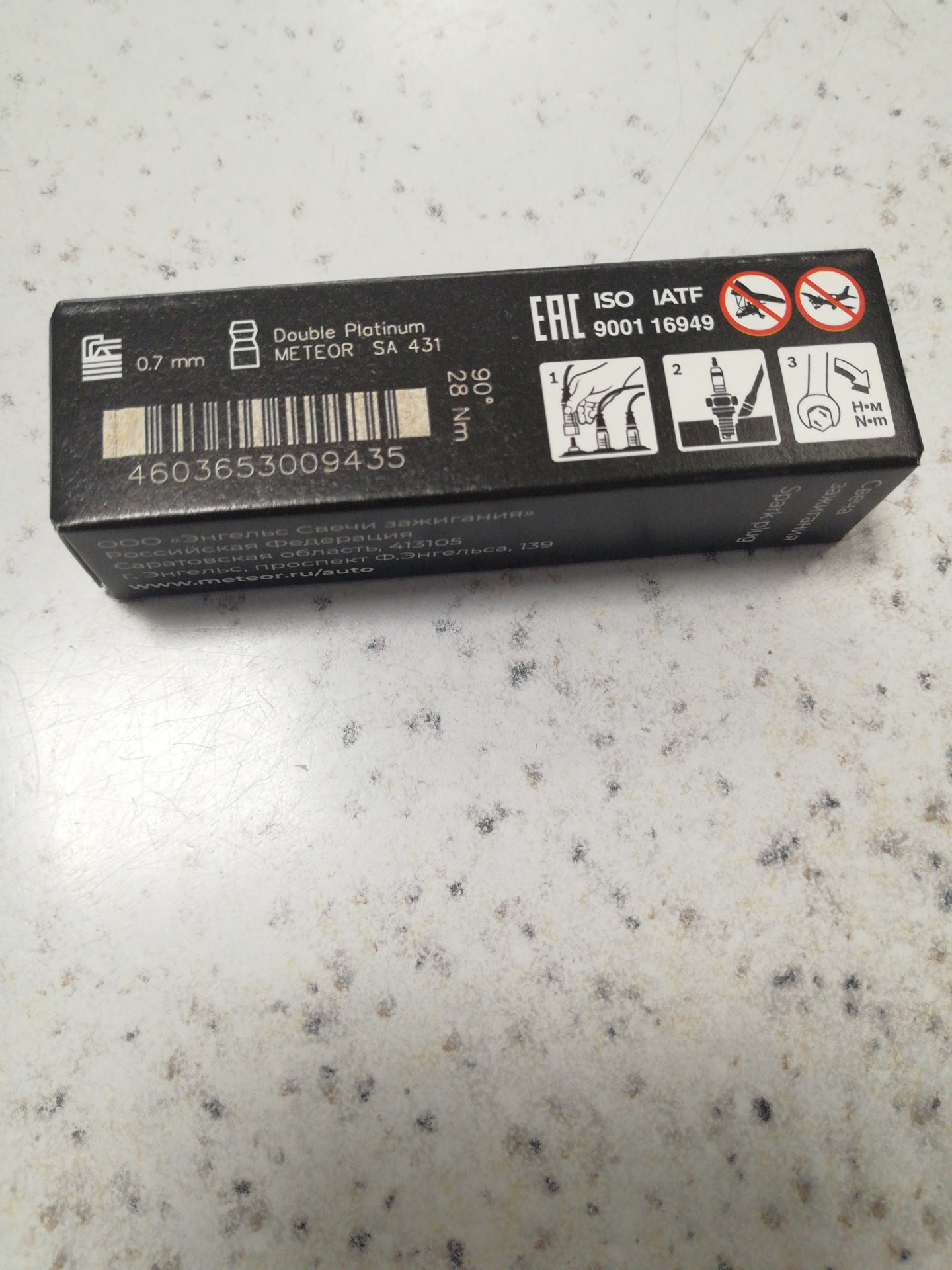

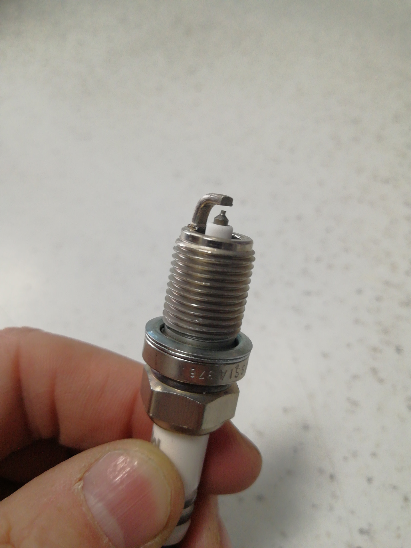

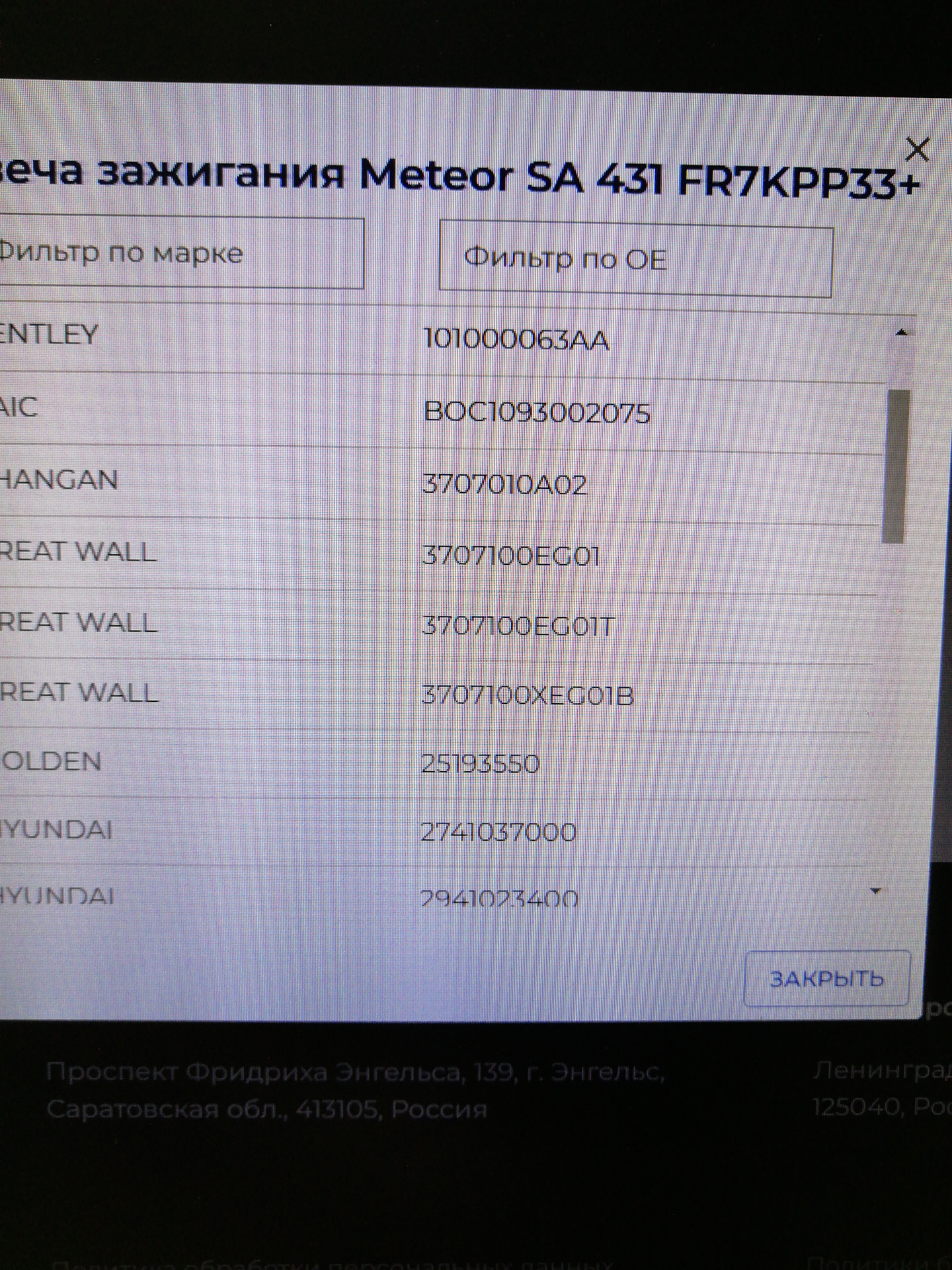

Под замену нашёл Meteor SA431, да это бывший БОШ РАША, но с самым высоким рейтингом по качеству. Цена в среднем 470 р.

За качеством запчастей не следят вот и все. А так купить можно как дорогое так и дешовое. Но гарантии что ходить будет все равно нет, все 50 на 50. Не все следят за технологией и допусками при изготовлении. Если керамика во внутрь за любые деньги выпадет в цилиндр, то веселуха по любому обеспечена. Это круче чем за троила если, но тоже не хорошо будет.
