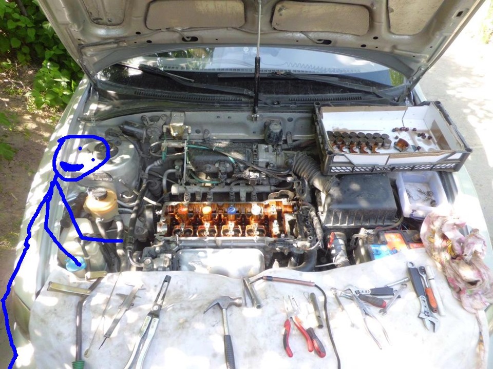

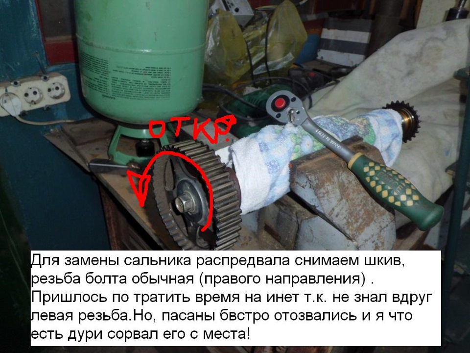

23 мая 2015 Как то проснулся сегодня хорошо, суббота в 7 утра! Ни с того ни с сего рванул в магаз, прикупил мелочи и давай менять колпачки ))). По фотографиям постараюсь описать доступно. Как в названии поста написал уже, больше гемороя с ГРМ т.к. всё нужно снимать и устанавливать! о чём ни у кого не читал ни слова а это существенно!

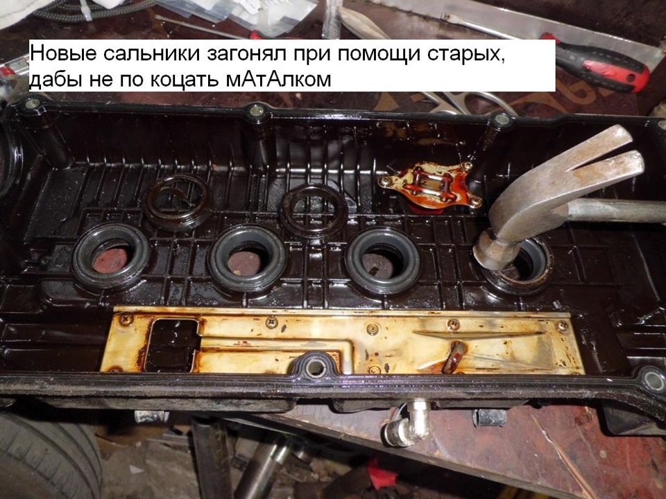

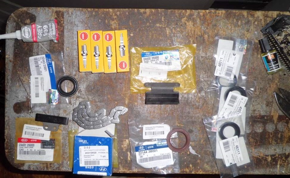

Кольцо крышки распредвала (сальник колодца свечей) 22443-23000- 4 шт. по 125 р. мои деревянные
Успокоитель цепи распредвалов (нижн.) 24431-26000 -100 руб.

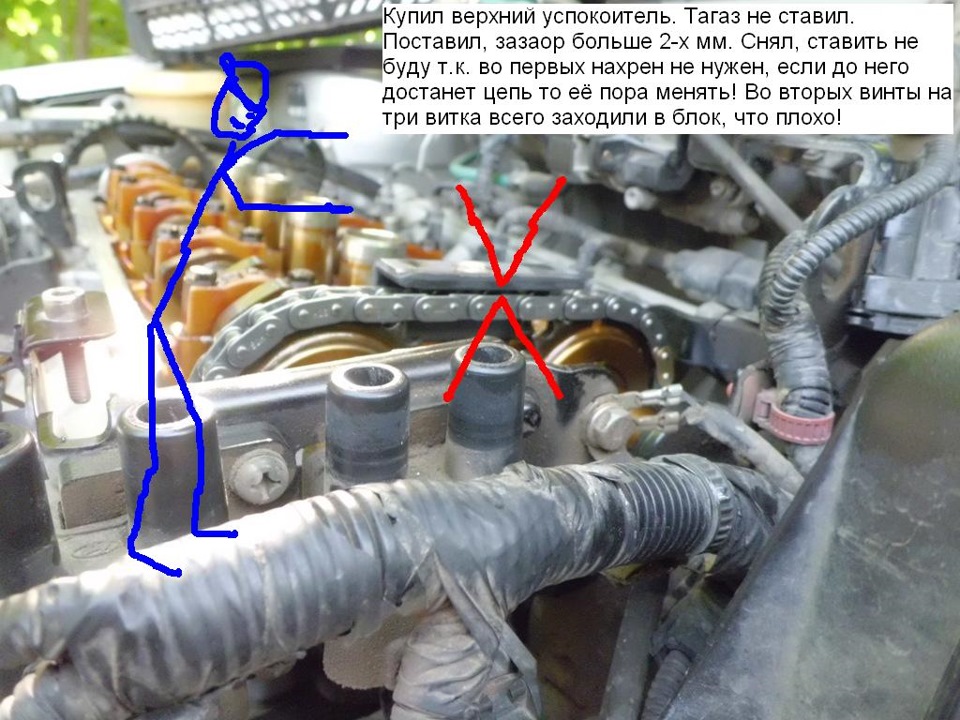

Успокоитель цепи распредвалов (верхн.) 24432-26000 -250 руб. НЕ СТАВИЛ, нет необходимости.
Прокладка крышки клапанной 22441-26003РМС -175 руб. Не ставил, моя хорошая
Свечи NGK BKR5ES-11 — 4 шт. по 150 руб. (рекомендуются изготовителем в паспорте)

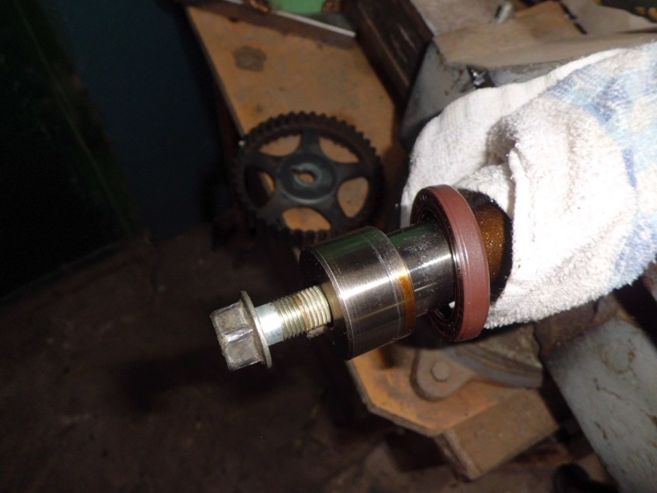

Сальник распредвала 22144-3В001 — 150 руб.
Цепь распредвалов 24321-26020 — 825 руб.

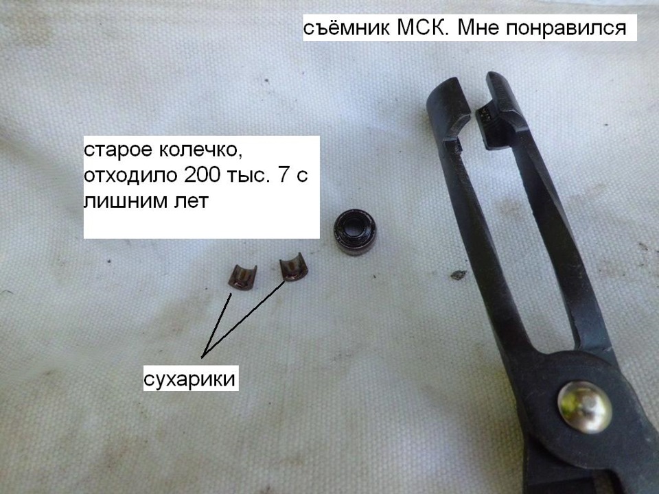

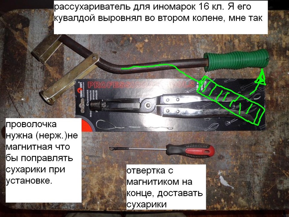

Маслосъёмные колпачки 22224-23500 — 16 шт. по 53 руб.
8 июня 2015 г. P.S. Прошло 15 дней, прокатил практически 2 000 км. МАСЛО НА МЕСТЕ, жор прекратился, пока не отошло от максимальной метки-это хорошо, катаем дальше. Компрессия так же высока-это плохо!

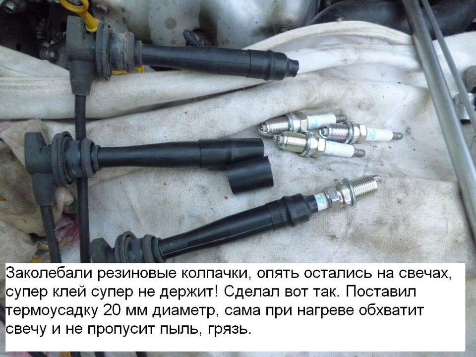

Отличный отчет, в закладки! С колпачками проводов здорово придумал.

Перечитал снова, сам не осилю, повезу в сервис, масло хавает гдето треть уровня за 1500км. Гидрики бывают стучат на горячую при сбросе газа, цепь стучит тем более слышно, от гидриков слышно 3-5 ударов при сбросе с 3х тысяч оборотов. Это страшно или не оч ? Отдовать 8 тысяч только за сами гидрики — не хотелось бы.

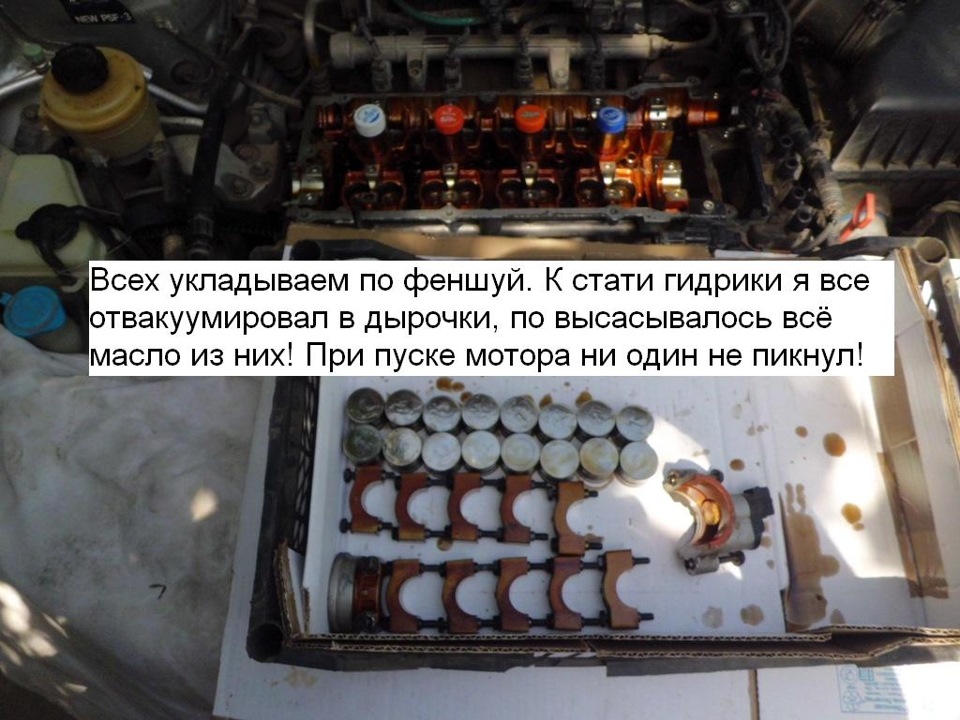

Да гидрики вечные (может пружина какая просела)! Меняй МСК и цепь потом смотри… От стука гидриков спасает максимальный уровень масла (верхняя метка)
Спасибо, когда сниму распредвалы, как понять что гидрику хана? При слабом нажатии, когда он в седле, он будет клацать ? Или он должен быть твердым ?
Гидрик должен без люфта в гильзе ходить. По чему клацает я честно говоря не знаю, по мне так только из за пружин и плохо циркулирующего масла, наверно. Пружины все промерить по высоте! Гидрики про дуть в боковые дырочки. я вакуумировал, высасывал шнягу

Однозначно да! Расход максимум литр на 6-7 тыс. а если спокойно катать то практически не хавает!
brat-haker
отписывайся потом помогло или нет
Жор масла однозначно пропал! 0,5 на 5-6 тыс.

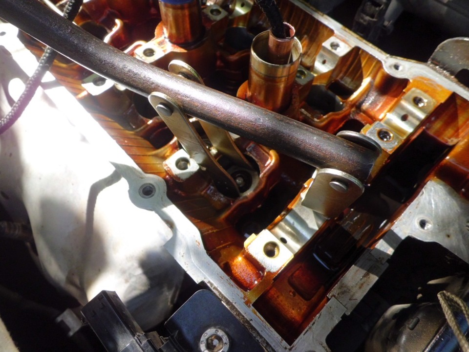

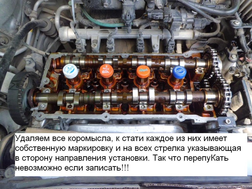

Не коромысла, а бугеля. Коромысел у нас конструктивно нет.
да и по хрен, лень было искать ка они наз. ))) Спасибо за подсказку, теперь всех за бугелю )))
Выработки на бугелях нет? :)
нет. Только компрессия маслянная сумасшедшая (

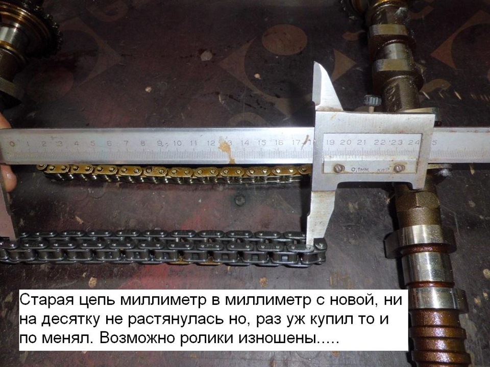

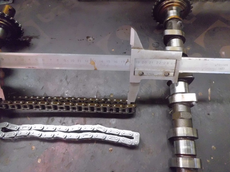

Да и верхний успокоитель был бы не лишним, нужно было поставить. )
За чем его ставить если зазор больше 2-х мм?! Просто что бы был?..
Это на тот случай, когда цепь начинает растягиваться. Чтоб не тарахтела.
ну так я об этом написал, если она начнёт на два миллиметра провисать её менять пора! Моя 200 тыс. прошла ни на одну десятую миллиметра не длиннее новой! Как тока так сразу установлю, может быть и поставил бы но, как на зло не нашлось пару болтов на М6 нужной длины

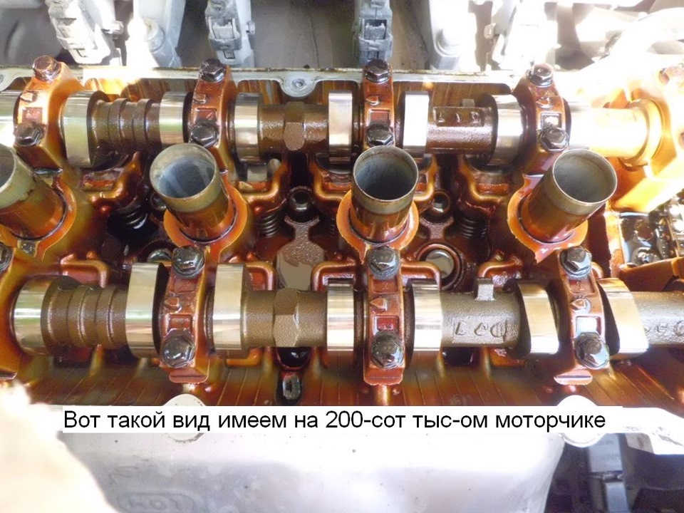

шикарный пост! состояние мотора интересует…оранжевый нагар масла норм для 200ткм? у меня 240 пробег, по цвету такой же внутри мотор — мужики говорят, что даже на 240 не должно быть такогоц ывета -мол масло гавно
А какое же тогда не гавно? вечный вопрос! Понятия не имею о норме нагара, это и не нагар а налёт который наверно имеет толщину в микроны. Пусть мне покажут мотор в 300 тыс. который блестит и не на масле Лукоил ли он ездил? )))

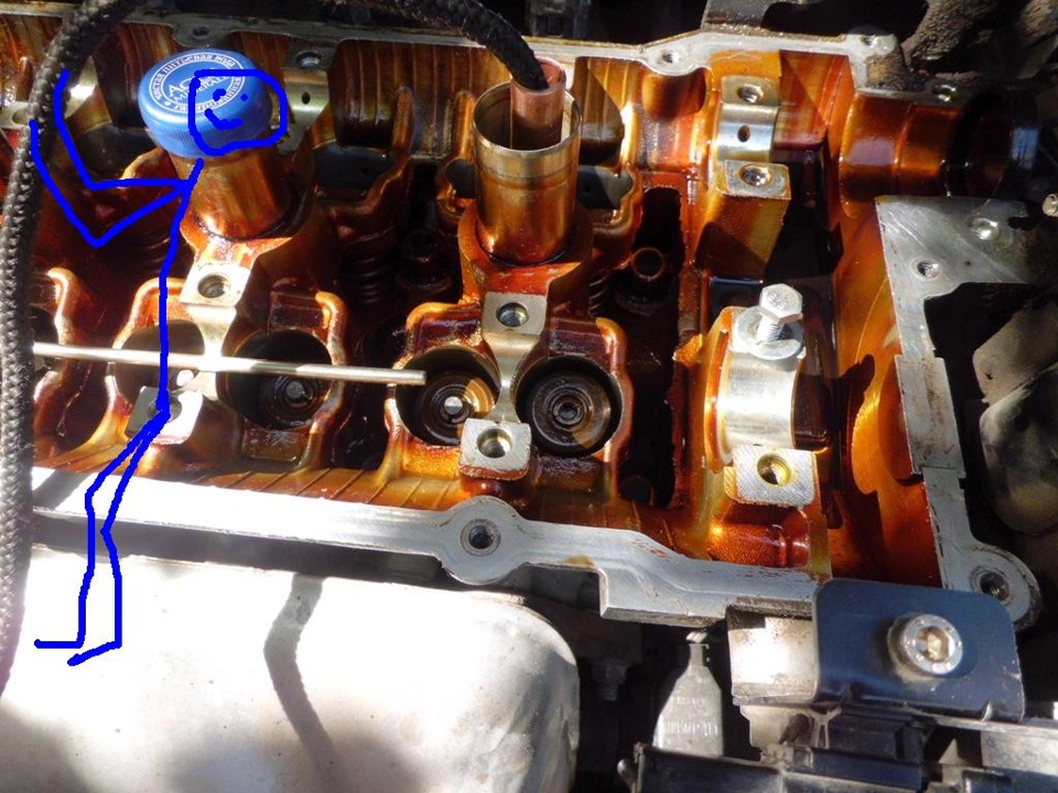

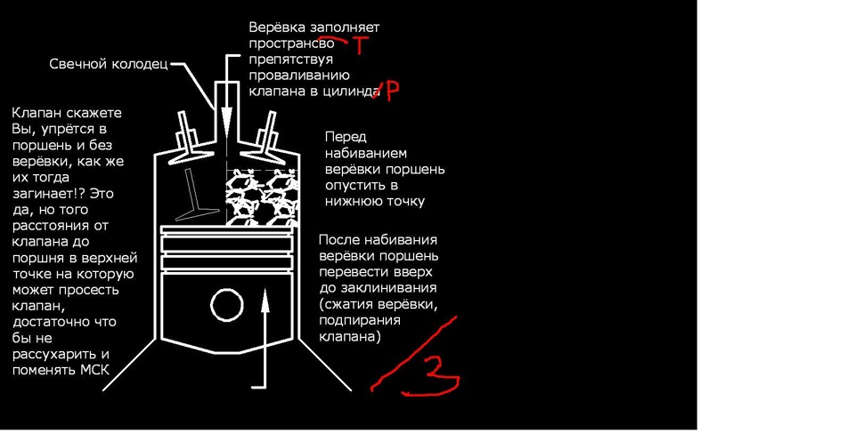

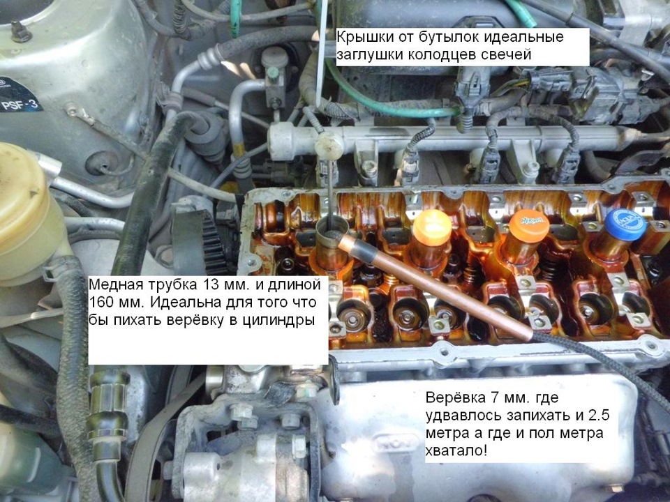

фиг знает…а обьясни зачем веревки пихал?
Что бы подпереть клапана и они не падали в цилиндр когда рассухариваешь и меняешь МСК.
а если упадут?
Может быть жопа, если поршень будет глубоко то он весь (клапан) выпадет в цилиндр, дальше думаю объяснять не нужно как его от туда доставать…
ясненько…спасибо!
Ща картинку добавлю, много таких вопросов задают…

Верхний успокоитель надо было поставить -подпилить бугеля и болты взять по длинее!

Как она может быть не треснутая если ты сальник в пластиковую крышку молотком заколбасил?!
Легонько промазать маслом и руками все получается.
Да, я куярил со всей дури а отвалилось угловое ухо )))
Ну тогда понятно…)
Я с треснувшей заремонтированной уже два года катаю и не парюсь ))) и не течёт

Ну как же а вот:- Как она может быть не треснутая если ты сальник в пластиковую крышку молотком заколбасил?! Для меня это удар по репутации ))) и не молотком
Не бери близко к сердцу это я так на молоток отреагировал.

P.S. единственное не понял про термоусадку… То что не пропустит пыль и грязь это хорошо! А как она поможет не прикипеть проводу?)
А у меня проблема была с резинками, они оставались на свечах!
нууу она почти у всех! И чем термоусадка поможет?)
Не наю ) у меня она только поможет не оставаться резиновым колпачкам в колодцах в виду их отсутствия ! Всё остальное от надёжности провода и крепления зажима на нем. Над этим тоже мозг работает, пока зондирую почву на счёт высоковольтных импортных проводов подходящих с нулевым сопротивлением…
Я тоже загонялся дико по проводам… Но моего крошечного мозга явно не хватает… Я так и не воткнул какой плюс будет от проводов с нулевым сопротивлением… Если оригинал имеет КилоОмы сопротивления. ТО не просто же так это. Как писал Олег, главное сопротивление ИЗОЛЯЦИИ… Я думаю ни какой разницы не будет)
Разницы ни кокой это верно. Просто промышленный провод с таким сопротивлением не делается наверно. Вопрос в том что бы сделать достойные шнуры и они будут явно дешевле и лучше и не будут рваться при первом же демонтаже. Накладно согласись, я всегда брал оригиналы и всегда один-два наконечника отрывались а их можно было эксплуатировать и по 100 тыс. если не пробивают!
Аааааа, я понял! Ну да у меня вот оригиналы. пробег почти 88 000 не бьют и состояние нормально! Тьфу тьфу!)
Вот и не хрен их менять! И не слушай ни кого, если они не пробивают то глупо их менять это же не масло которое выгорает…
Яж менял на Теслу) разницу не заметил, вернул оригинал, а тесла валяется на всякий случай))
А куда провод прикипает?
Ну я про ризинки имел ввиду!)
Так я без них теперь ставлю!
аааааааааааааааа))) всё, я понял)) прикольно придумал!) Не воткнул сразу)
А я тоже не воткнул что ты не воткнул сразу )))
Я я сейчас воткнул, что ты не воткнул, что я не воткнул сразу!

Отлично получилось)Не знал про верёвку)Я обычно голову снимал))
Да я тоже хотел голову снимать, за одно и поршня глянуть (компрессия 18!) но чёт пока очкую )))
А я вот на след вых буду снимать)думал тоже маслосьемные!не долго радовался! надеюсь что Вас пронесет! !
На трёх клапанах до мата ёпся раз по пять верёвку гонял ни в какую не хотела подпирать!
Буду теперь знать))
Уже мысль есть силиконовую трубу заглушенную пихаешь и потом в неё воздух )))
да ну!Не то)Верёвка лучше))
а как легче?так?или голову снять и все тоже сделать?
так естественно легче и быстрее + не нужно прокладку под голову ещё покупать! Плюс снимать ещё в три раза больше всего, коллектор, воздух …

Мне только вот не понятно, они там просто надеты и ни чем не подпираются, ак их МСК не выдавливает наверх газами?!
Держатся за счет армированной стальной втулки и эспандерной пружинки, которая прижимает уплотнительную кромку колпачка к штоку клапана, этого хватает, чтобы удержаться…

зачем веревку в колодцы сувал?
Что бы подпереть клапана! Проседают в поршневую и невозможно рассухарить! Не знаю всас это или нагнетание но под дальним распредвалом от нас можно было не пихать, они достаточно упирались в поршни а вот под распредвалом со шкивом они глубоко уходят…
нужно было легонько молотком стукнуть по распряжке над клапаном
Первый раз делал и нюансов не имею ))) Я рассухаривателем снимал и то первый раз так выстрелило что пол часа сухарь искал!
