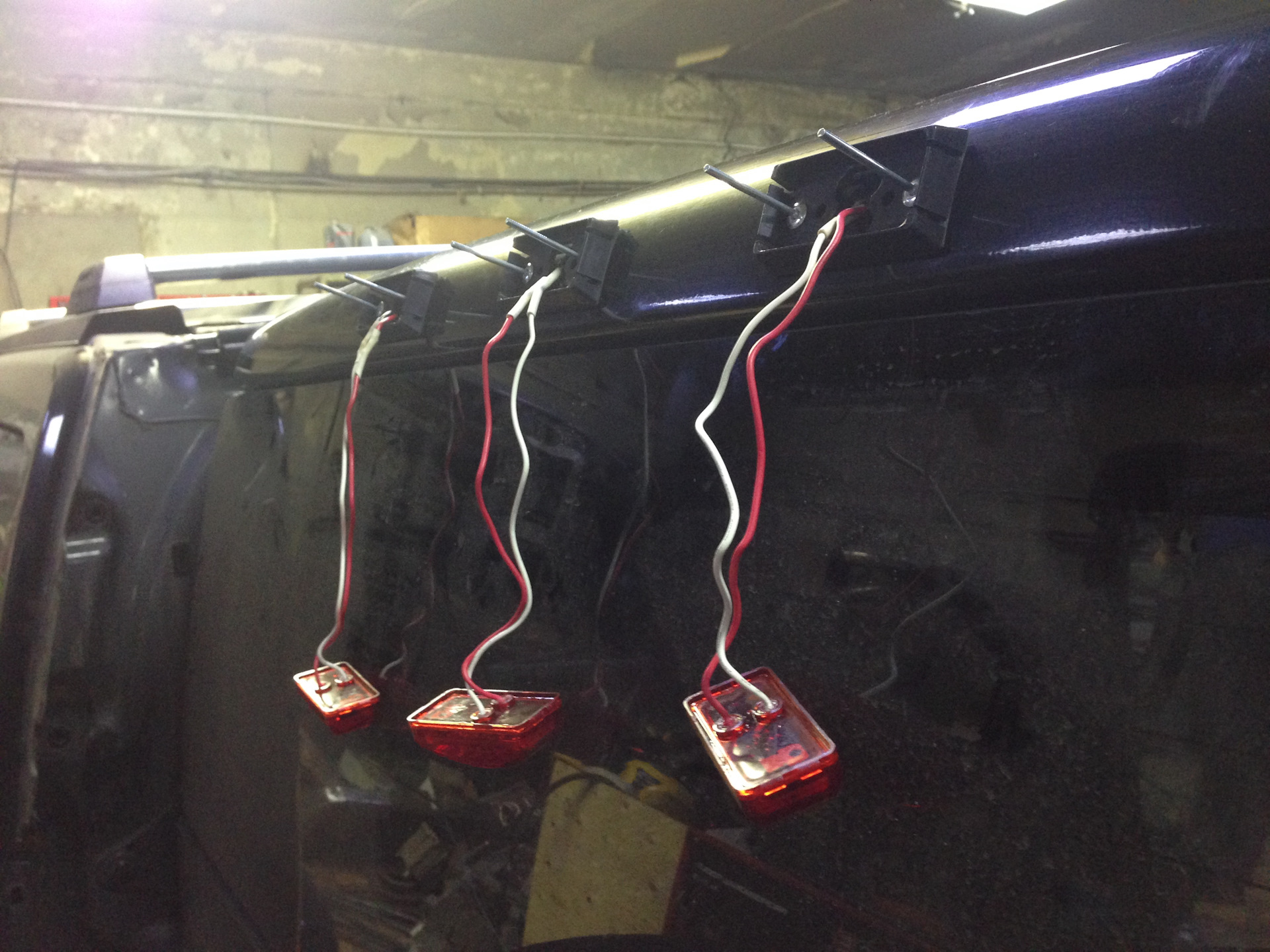

Маркерные фонарики установил уже давно. Паша faivish подсказал хорошую идею реализации.

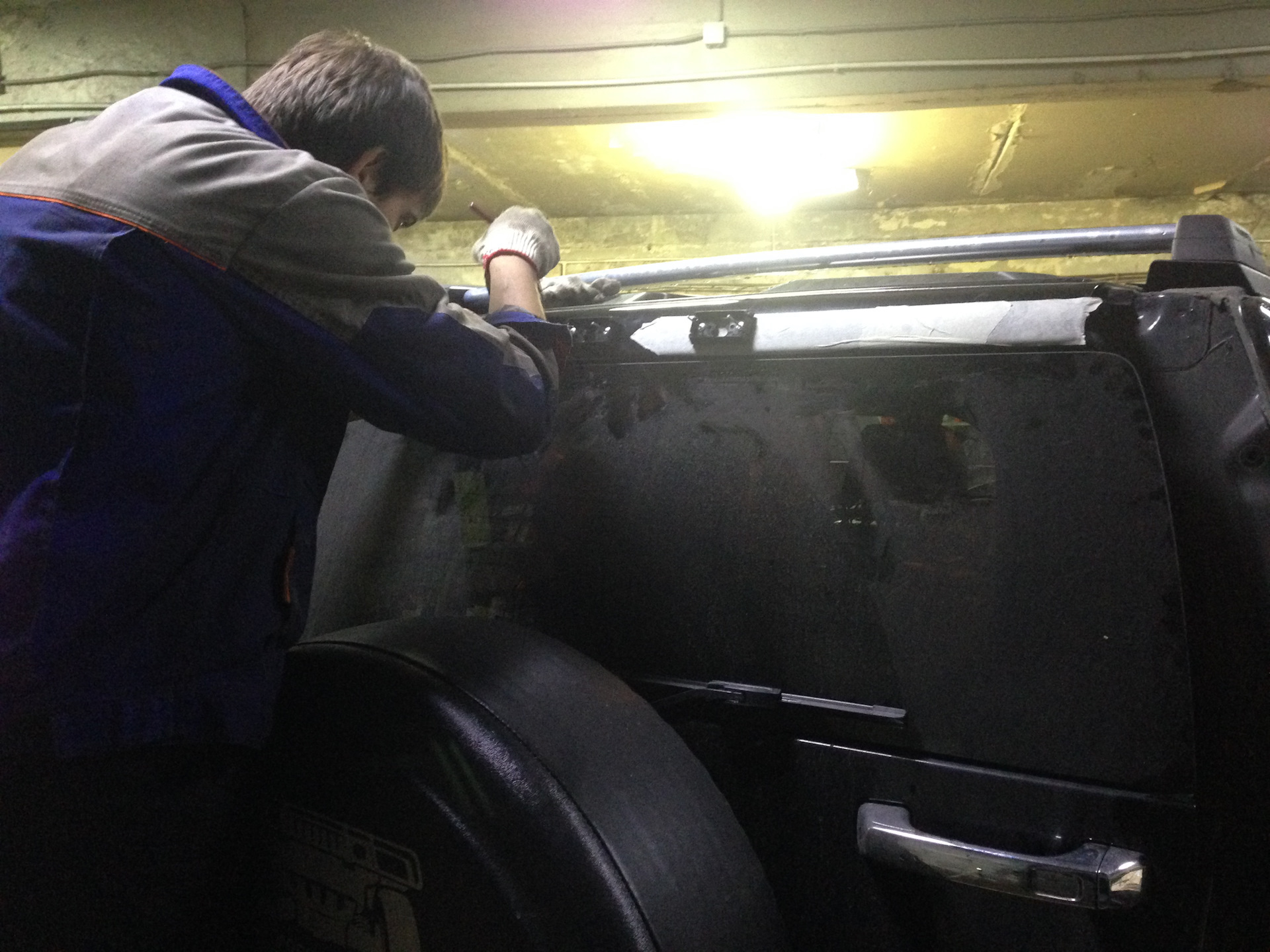

Установка занимает часа два. Самое долгое — разбирать 5ю дверь и протягивать провода внутри неё. Фонари в дверь можно ставить на саморезы, либо на клёпки. У меня на клёпках. Только нужно аккуратно клепать, чтобы не лопнуло основание фонариков. У Паши было как-то так (у меня, в принципе, так же): www.drive2.ru/l/832914/
Если будешь ставить, то рекомендую расположить фонарики так же, как и по ссылке выше. Я расположил их так же. Как ни крутил, ни менял расстояние между ними — вернулся к первоначальному образцу. Оно так смотрится идеально, на мой взгляд)))
